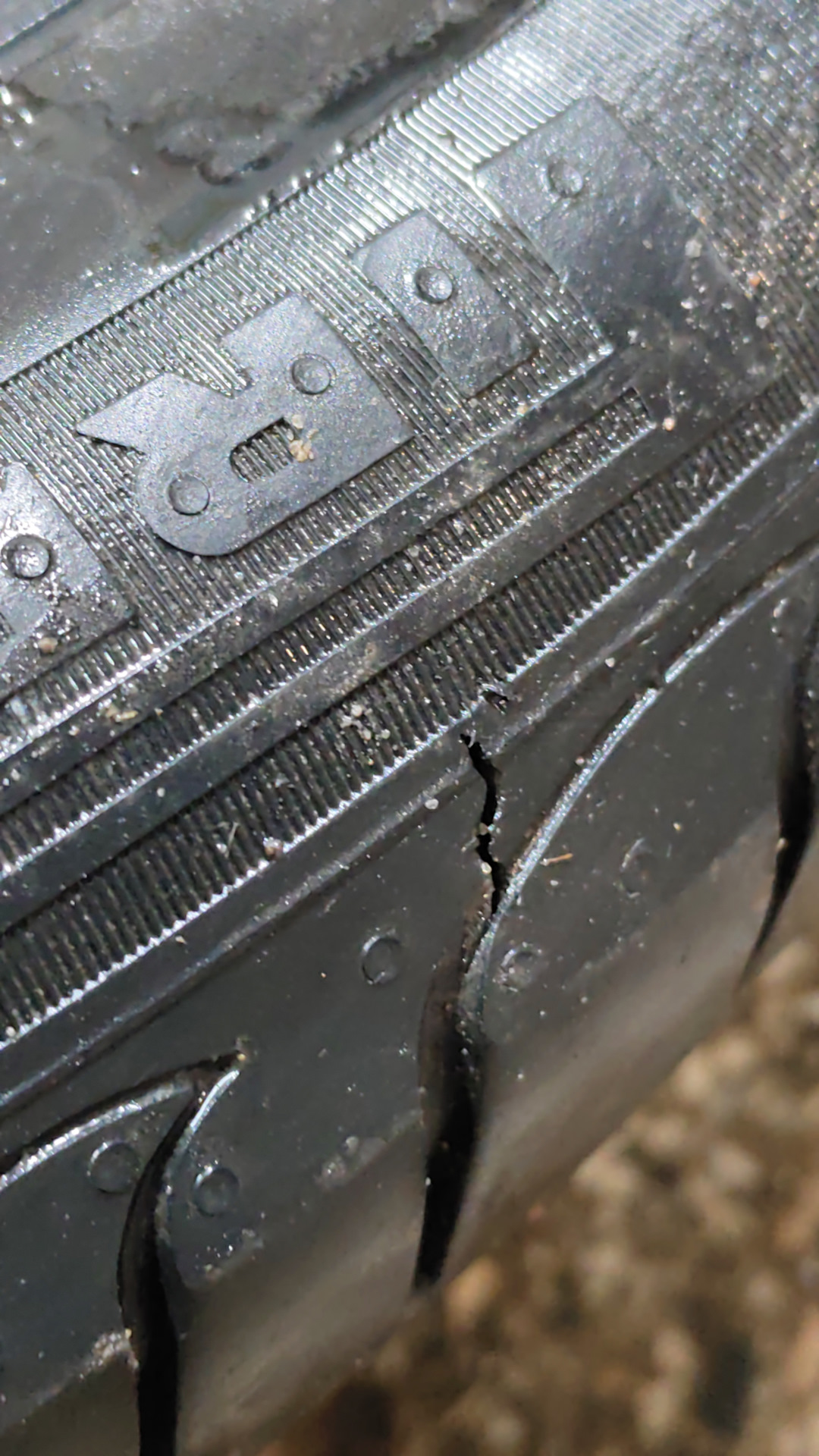

Кому интересно — координаты: 55.836747, 38.465417. Левая полоса нормальная, а вот правая просто как после бомбежки. На панорамах там видно латки, вероятно осенью дождями их смыло. Итог — два серьёзных удара, после которых справа послышался посторонний звук, а я срулил на обочину. Надо сказать, что я не один такой "везунчик", передо мной собралось уже машин пятнадцать, у кого пара колёс, у кого и больше. Хотел скинуть видео с регистратора, но тут нет такого, а на сторонние сервисы не хочу грузить.
Шины я купил в июне этого года, и активировал на них расширенную гарантию Pirelli, следовательно надо обращаться по гарантийному случаю. Также выручил тот момент, что я в итоге отказался от большого органайзера под полом и купил нормальную родную запаску. Быстренько поставив машину на домкрат и перекинув колеса, поехали дальше до дома, хоть время и потеряли, но обошлось хотя бы без эвакуатора, которым начали уже забирать других страдальцев.

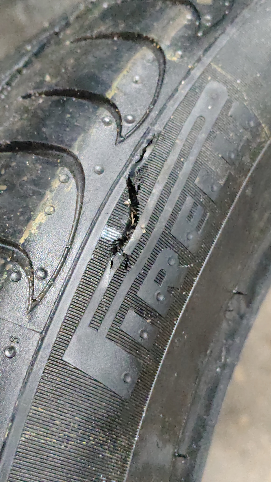

Заехал в Шинсервис, аккумулятор сразу же поменяли, колесо вытащили, бегло осмотрели и приговорили к замене, заказали замену и сегодня она пришла. Снова привёз колесо, только теперь его уже как положено помыли и осмотрели подробно повреждения для составления гарантийного акта. Оказалось, что резина пробита в двух местах, диск погнут, видно невооруженным глазом, следовательно его надо по-любому править. И это единственная платная услуга, которая обошлась в 2800.

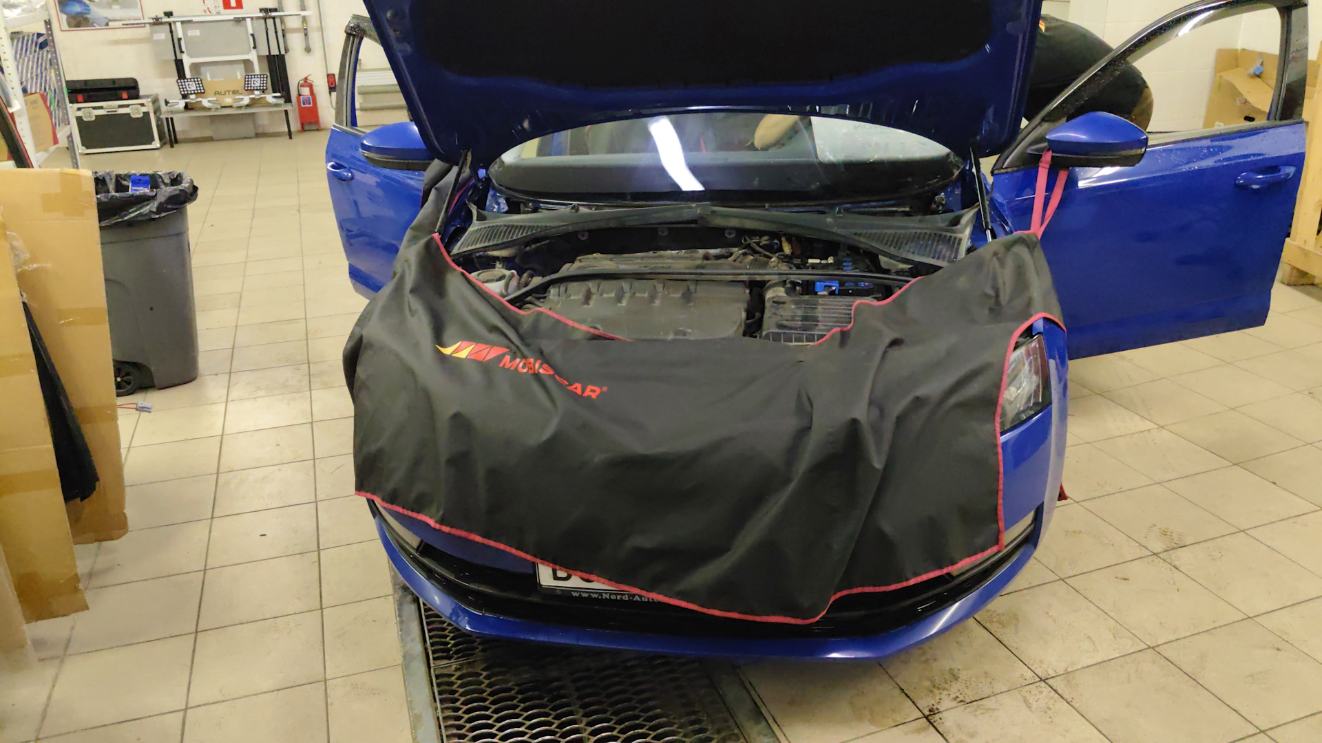

Ну ладно, обошлось вроде малой кровью, хоть и неприятно. Также давно стоял вопрос о замене лобового стекла, в солнечную погоду, когда солнце в глаза, или в ночь, когда встречные фары слепят стало просто невозможно ездить, стекло запескоструено. Шлифовкой не стал заморачиваться, хоть и трещин не было, но были сколы. Решил радикально — махнуть стеклышко, на старом турике делал тоже самое. Обратился в ту же компанию — CarGlass, делают быстро и машину можно после установки сразу забирать, дают 10 лет гарантии на работу, что нигде не потечет. Хотя у коллеги был негативный опыт с ними. Правда, видимо они уже переименовались, потому как вывеска над установочным центром гласила "Mobiscar". В любом случае, позвонил я по старому контактному номеру телефона, там меня и записали. Предложили на выбор два стекла, за 8 и за 12 тысяч. На вопрос — в чем разница, ответили, что за 12 — стекло акустическое, а за 8 — обычное. Что такое акустическое стекло сотрудник контакт-центра только предположила, что наверное с шумоизоляцией повышенной. Ладно, хрен с ним, пусть будет за 12. Итого вышло 12630 стекло и 6990 работа = 19620.

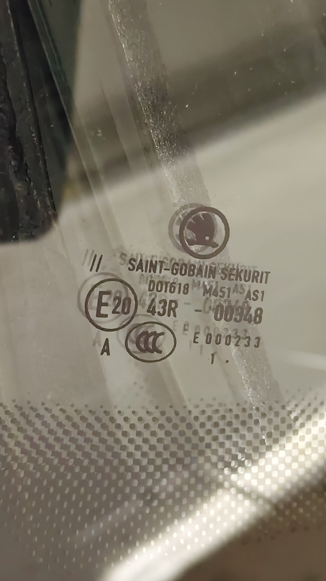

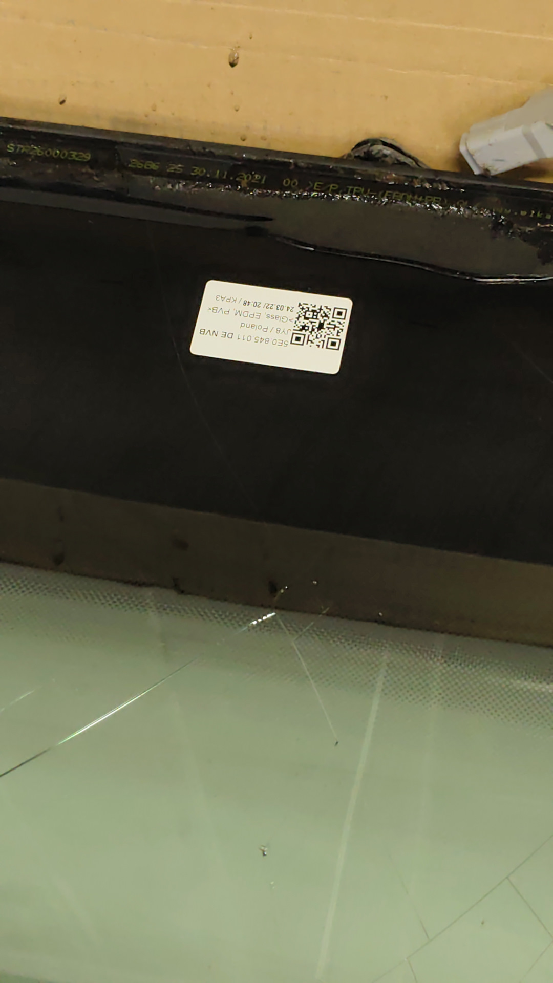

Пока ждал, почитал нелестные отзывы о стекле данного производителя, начал нервничать, но немного прокатился — вроде искажений не видать, может повезло. Стекло, как я понял, сделано в феврале 2022 года.

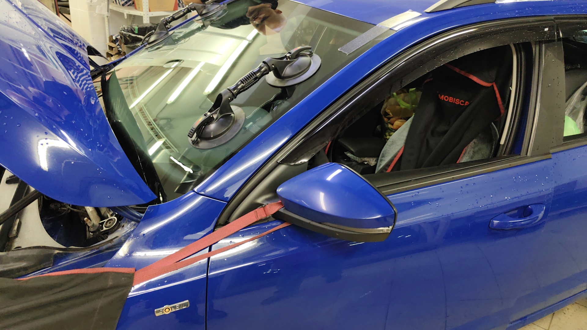

Срезать было очень тяжело, стекло было вклеено под нажимом, причем не совсем равномерно, справа места оставалось больше, слева вообще практически не было. При проходе нити оно натурально начало лопаться по всем местам и в итоге в утиль отправилось целиком растрескавшееся стекло.

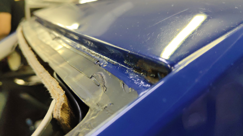

После снятия стекла обнажились раны. Стекло явно ставили не на заводе и, вероятно, при установке или демонтаже предыдущего, повредили ЛКП. Дальше полезли жучки. Сейчас сделать ничего с этим нельзя, Возможно попробую потом залить мовилем с цинком, чтобы если нем остановить, то хоть чуть-чуть притормозить распространение ржи. А мастер посоветовал при следующей замене стекла машину сначала прогнать через малярку. Что ж, посмотрим.
