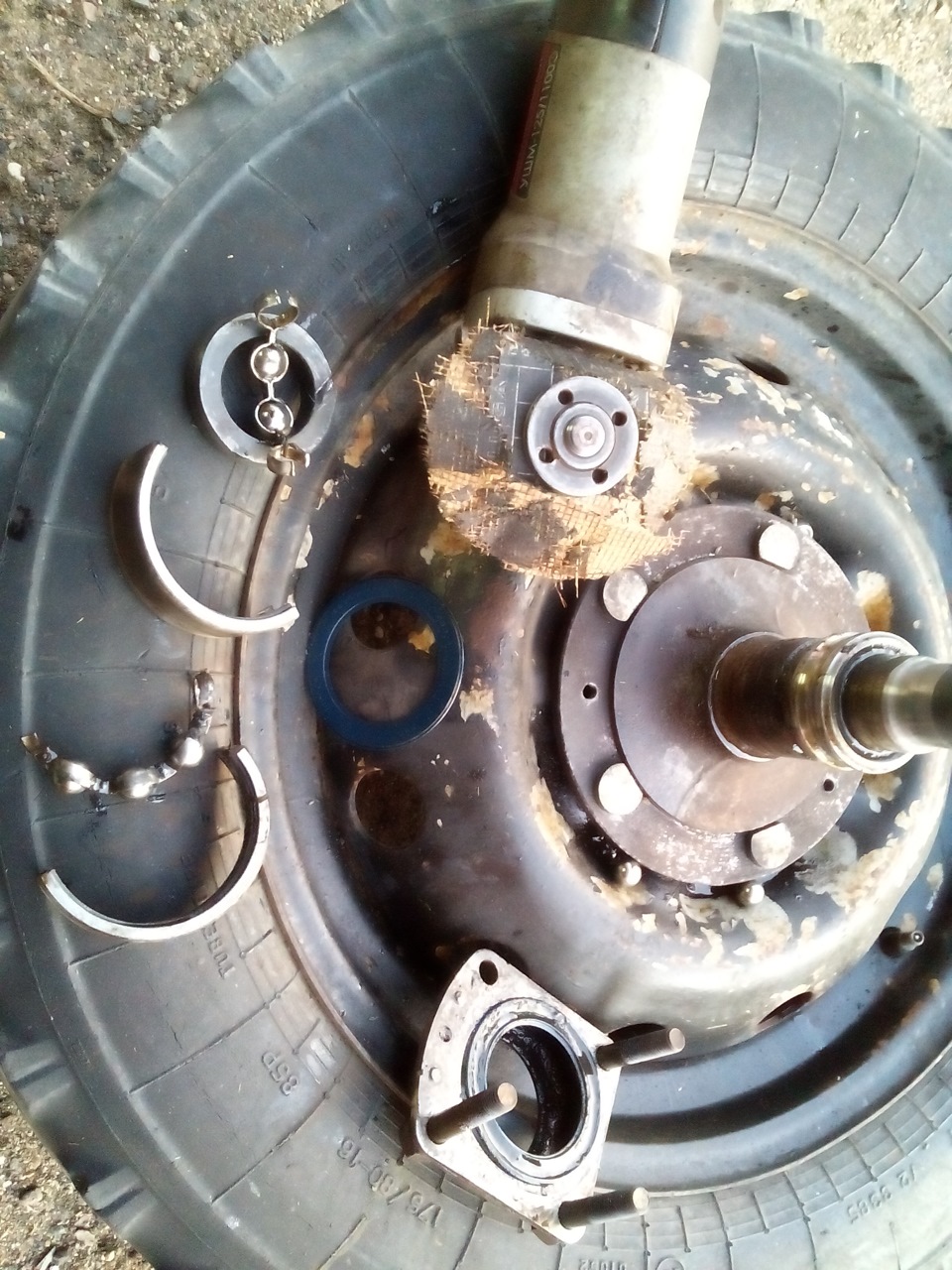

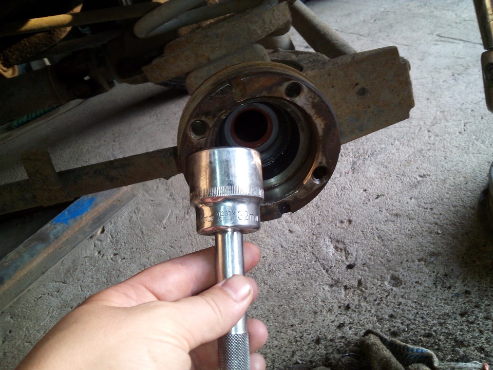

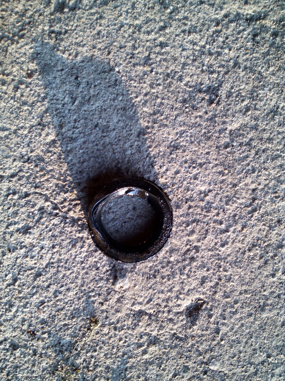

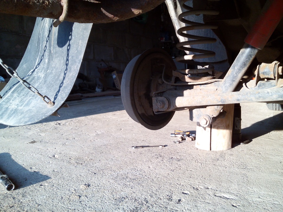

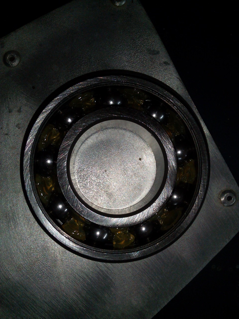

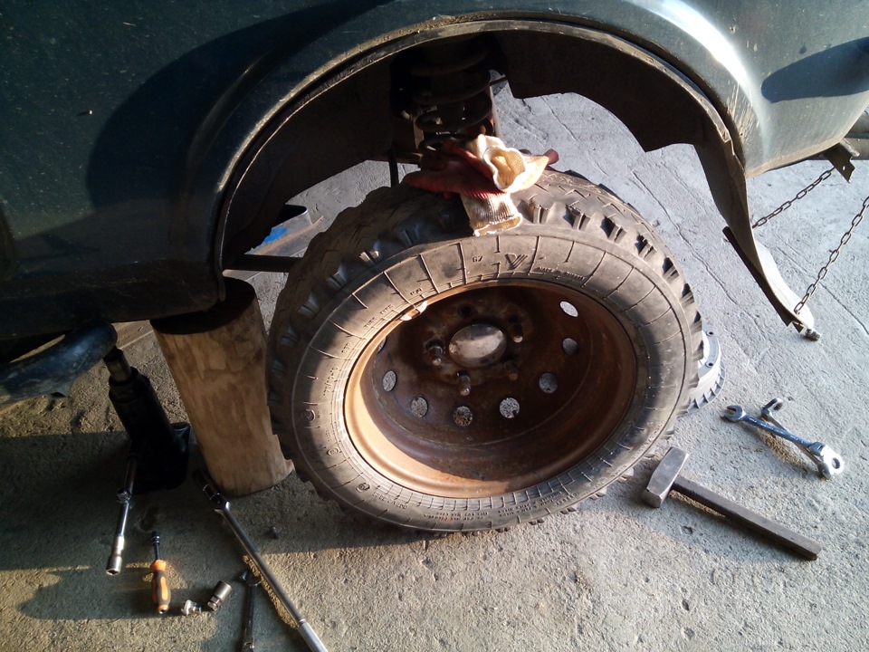

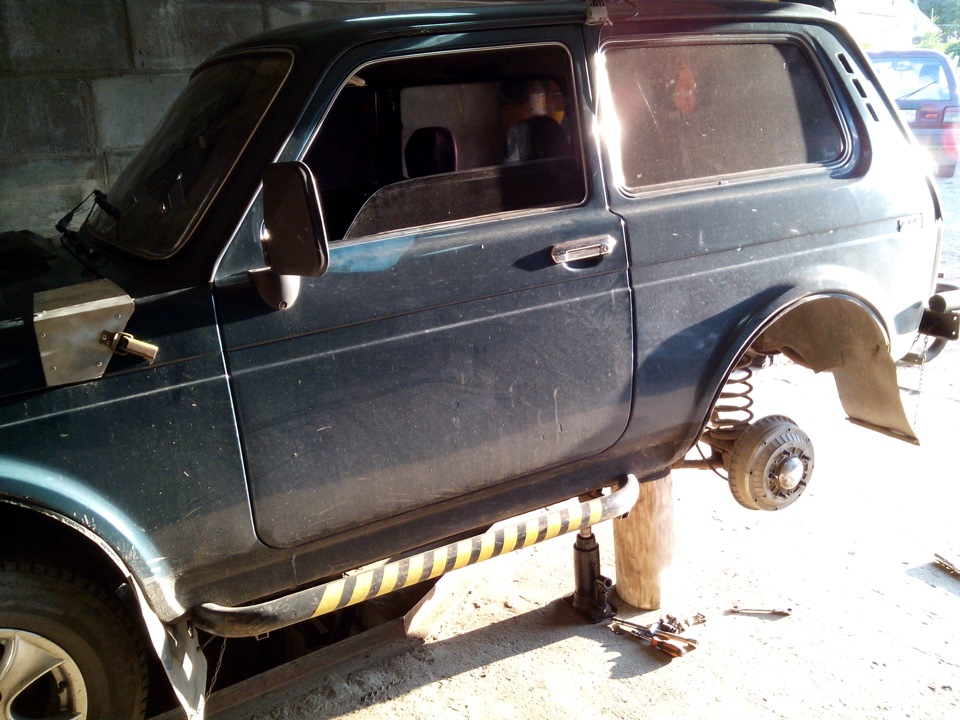

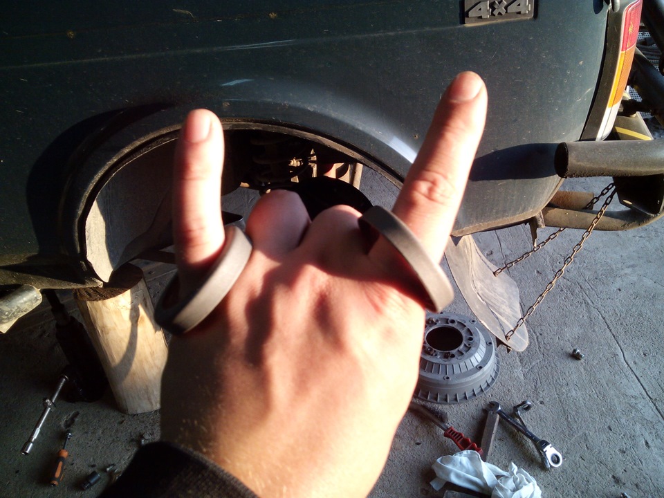

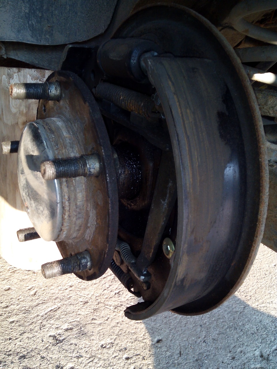

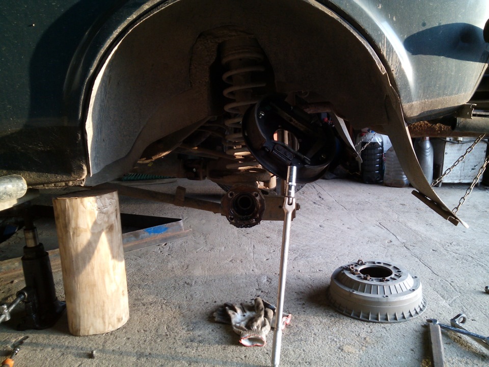

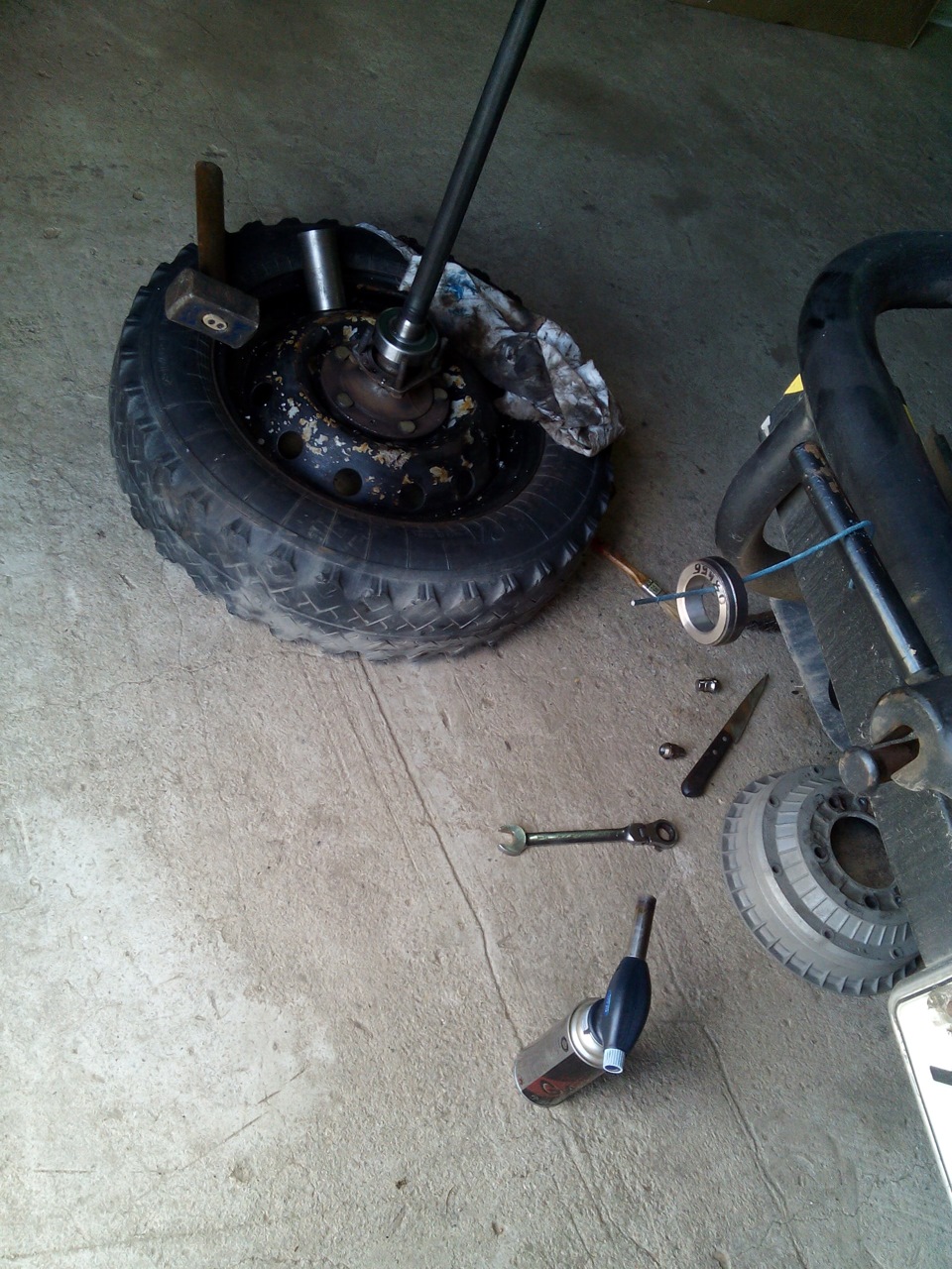

всем привет, катался всё было норм, заглянул под авто было немного мокро около задней левой оси, не предал значения, заглянул опять спустя месяц там ваще всё течет.стал менять купил два сальника по 15рублей, вытащил полу ось заменил сальник, перед тем как вставлять ось покачал подшипник он не люфтил, поскольку ось текла она вымыла салидол из подшипника, стал набивать его литолом и когда открыл сальник подшипника увидел что сепаратор развалился в щи, купил стопорное кольцо подшипник стал менять
теперь фото жмите нравиться
