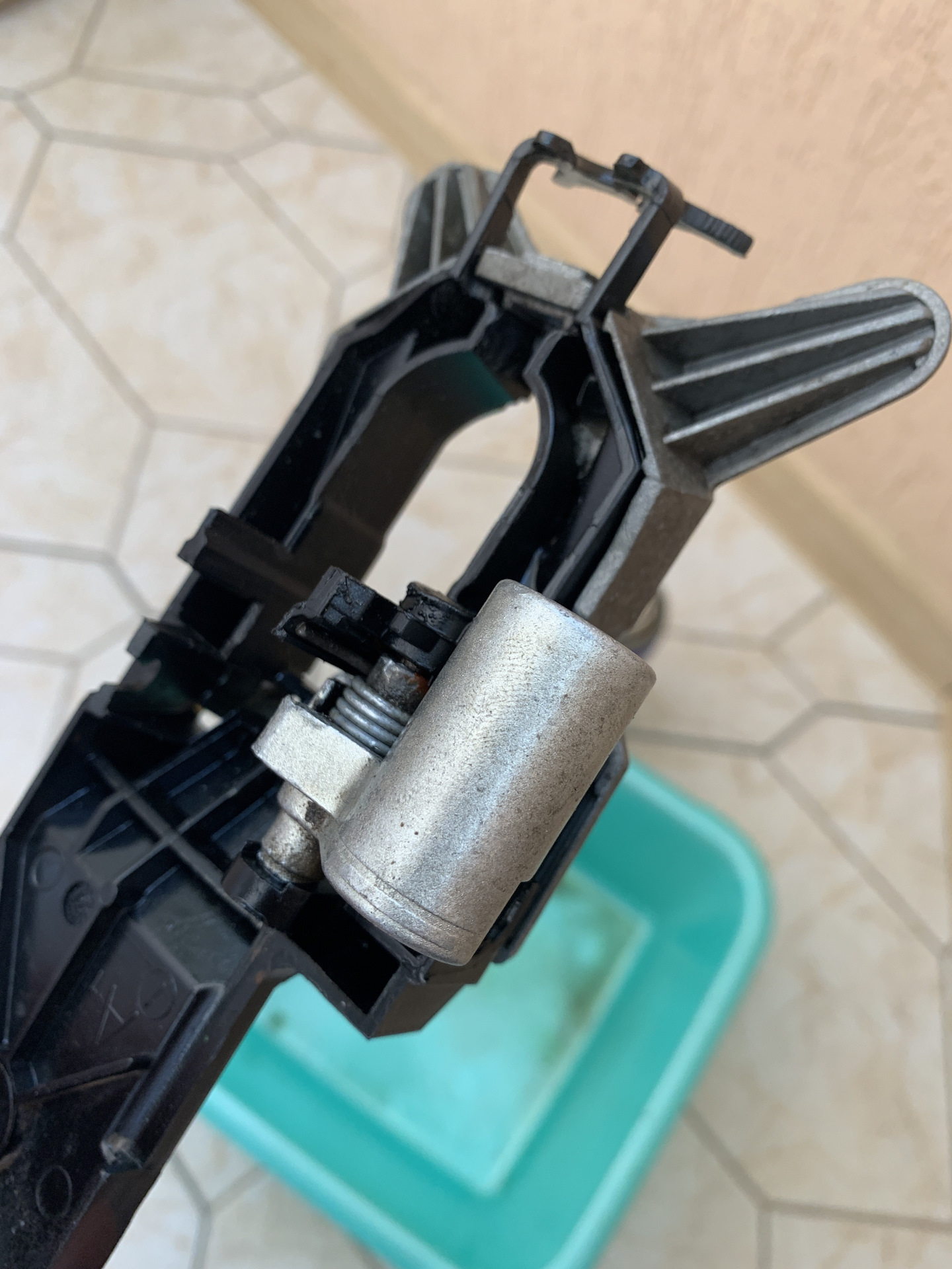

Всем привет) В общем жена пожаловалась что ручка задней левой двери не возвращается назад и приходится нажимать на нее! Сегодня нашел немного времени и занялся ремонтом) Точнее профилактикой) Далее фото отчет как и что)

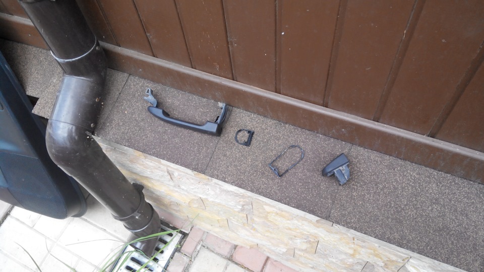

Тянем до щелчка и отщелкиваем ручку ну и вытаскиваем
Вот что должно сняться

И вот ручка у нас в руках))

Вытаскиваем шток отметил стрелкой)
Я сначала выдавил шток газовым ключем)
И вытащил за конец который вылез)

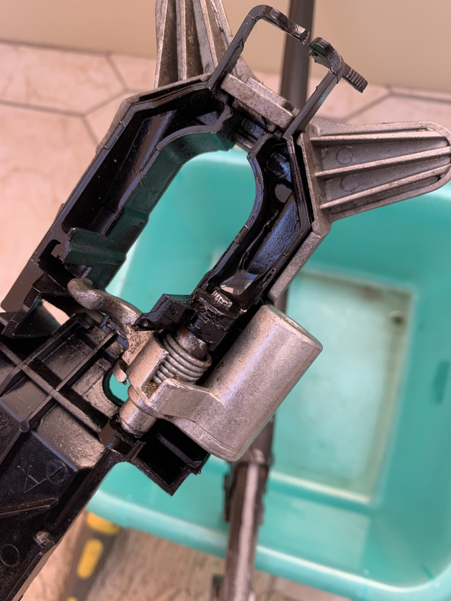

Получаем вот такие части) Видно как они закисли)
Шток зашкурил а куда он вставляется зачистил от ржи саморезом и зашкурил тоже)
Смазал литолом и собрал все в обратной последовательности)) да и подогнул чуток пружинку)
Теперь работает как часики))) Лучше остальных)) Остальные тоже обслужу как будет время))
Это защелка которая упоминается в начале! И ручка) Стрелкой указал куда входит!

Спасибо огромное, немного не понял про этот шток, оказалось он у меня вообще не двигается, его надо было выбивать со стороны конуса, а я пластик гнул. Все залил WD, только после этого смог его аккуратно выбить, шкуркой все зачистил, внутри сверлом почистил меньшим диаметром, умазал все литолом и пружину подогнул слегка. Теперь все супер 😊👍 кстати машине 17лет, первый раз полез в ручку. В этом году кондей впервые заправил, думал сломался, а нет, просто давление упало в системе и он замолк, оказалось датчик на давление сработал. Заправка на дороге ~ 1700₽, дал 2000р

У меня этот шток вообще никакие вытаскивается, когда газовым пытаюсь его вытащить, мнётся пластик. вот замочил в вдшке, может, есть шансы, что отмокнет
С таким не сталкивались?
У меня тоже с трудом вылез
А как не повредить пластмасску? Как безопасно упор сделать газовым ключом?
Там вроде пластик крепкий. Я один конец упёр в шток второй чуть сместил от штока. И получилось.
Пластик мнется
Фигово.
Не знаю, что делать. Ручка то водительская
Был бы рядом помог бы.
Вот так максимум, дальше никак
Ставь на гайку или что то с дыркой. И гвоздём потихоньку молоточком

Все получилось, уже установил, теперь ручка работает как новая! Спасибо!
Есть та же проблема с ручкой водительской двери…не понял по вашему расскажу в чём же все таки причина не возврата ручки на место? В штоке? Или пружине которую вы подогнулись в конце?
В штоке. Он закисает. Пружинку подогнул что бы сильнее прижималась ручка.

По поводу снятия штока — пробовал вытащить по инструкции не получилось. Я подцепил шток отверткой (с того конца где автор давил газовым ключом) и начал давить — конструкция ручки пластиковая и конец штока просто выскочил, а далее выбил (с помощью молотка и отвертки) второй конец штока.
