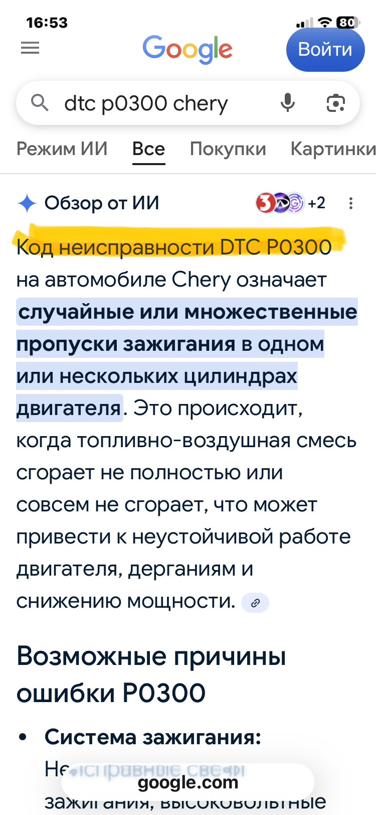

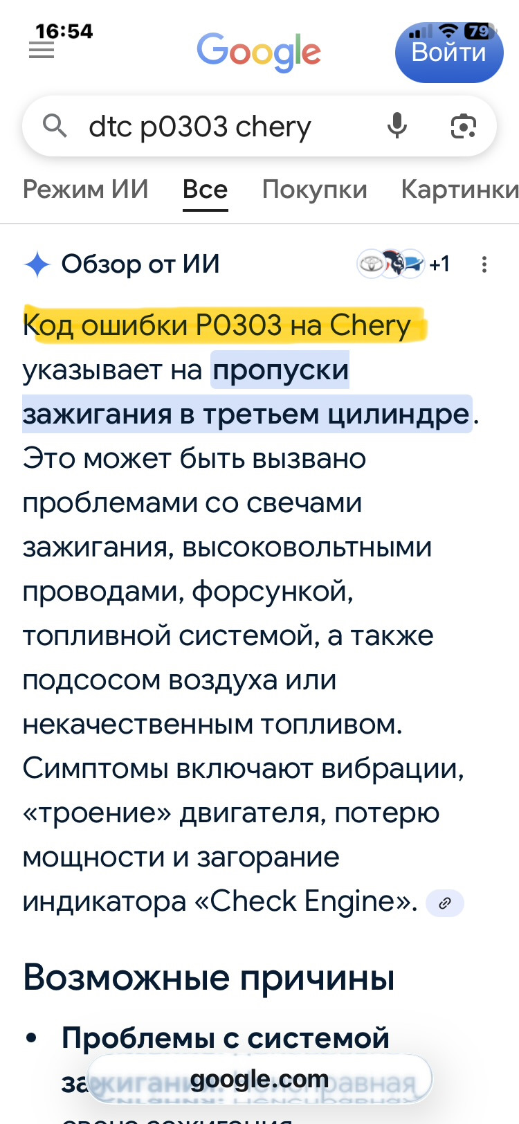

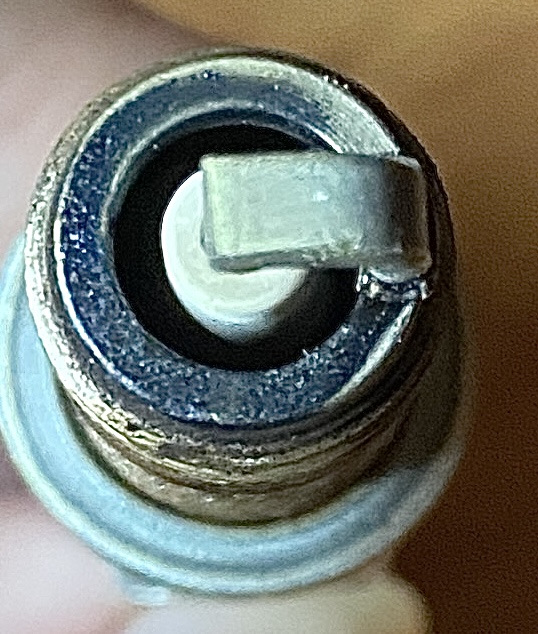

На днях при пуске заметил вибрацию, главное на экране никаких лишних значков не появилось. Подключил ELM и вижу две ошибки, 300 и 303 фото и расшифровку приложу.
Решил поменять свечи, пробег 22000 км, для иридиевых это конечно не срок, хотя по регламенту на 3 то их меняют 😩

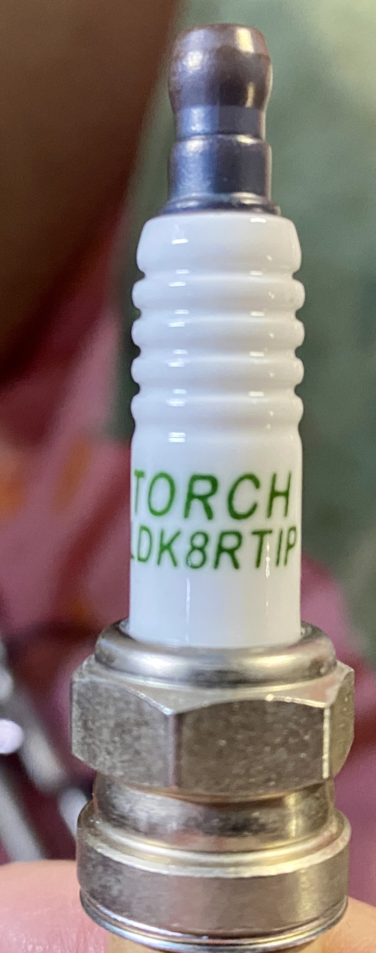

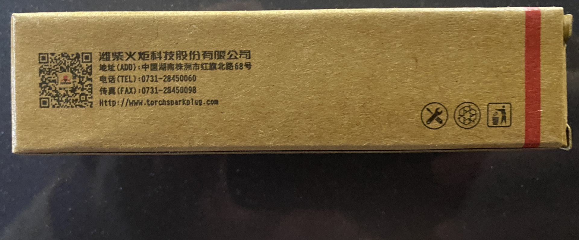

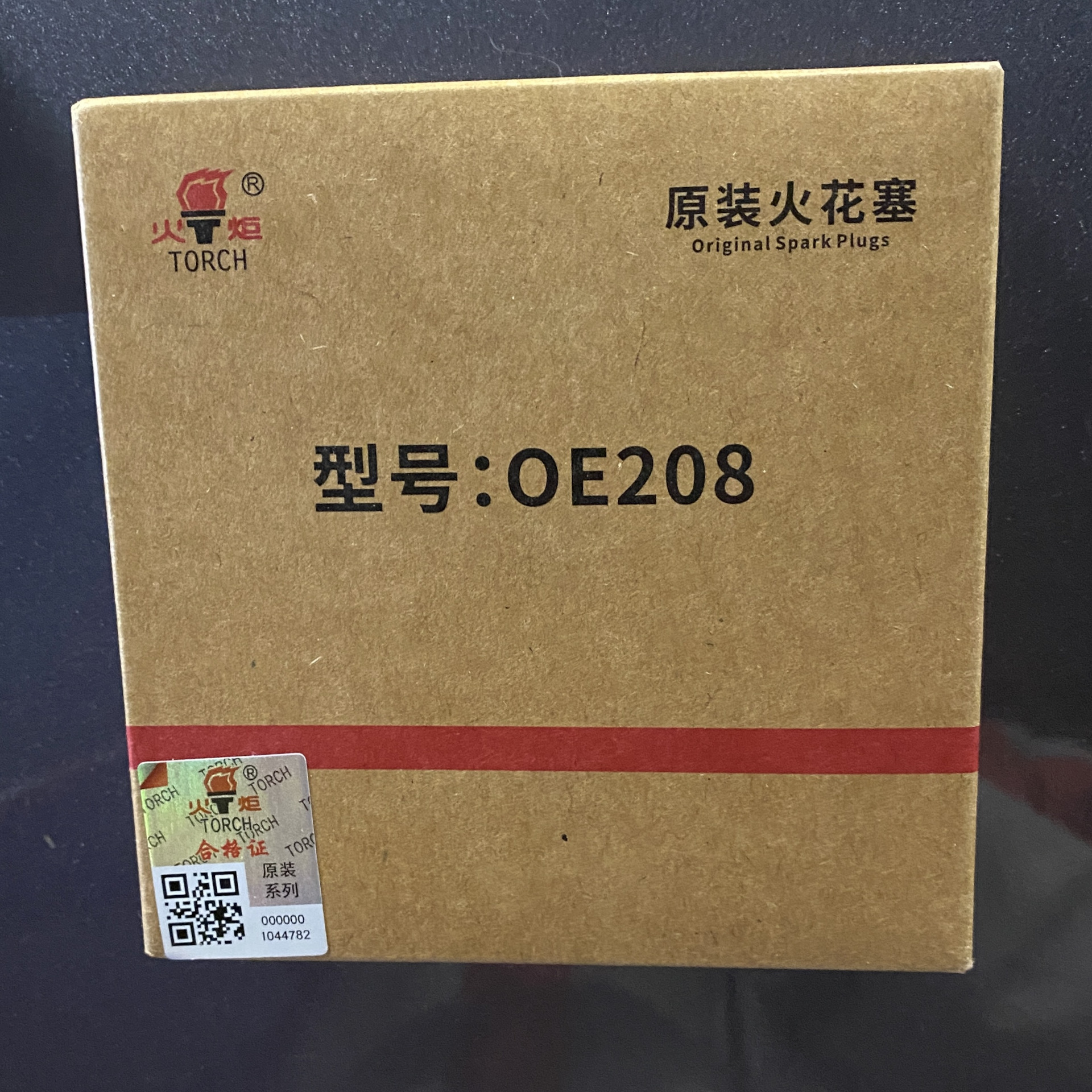

Заказал на озоне, пришли на следующий день, но есть отличия, на юбке не выбит номер, на оригинале есть, ну так на вид норм. Поставил вибрации нет, проехал сотню км, пока всё норм, на сколько хватет покажет время.

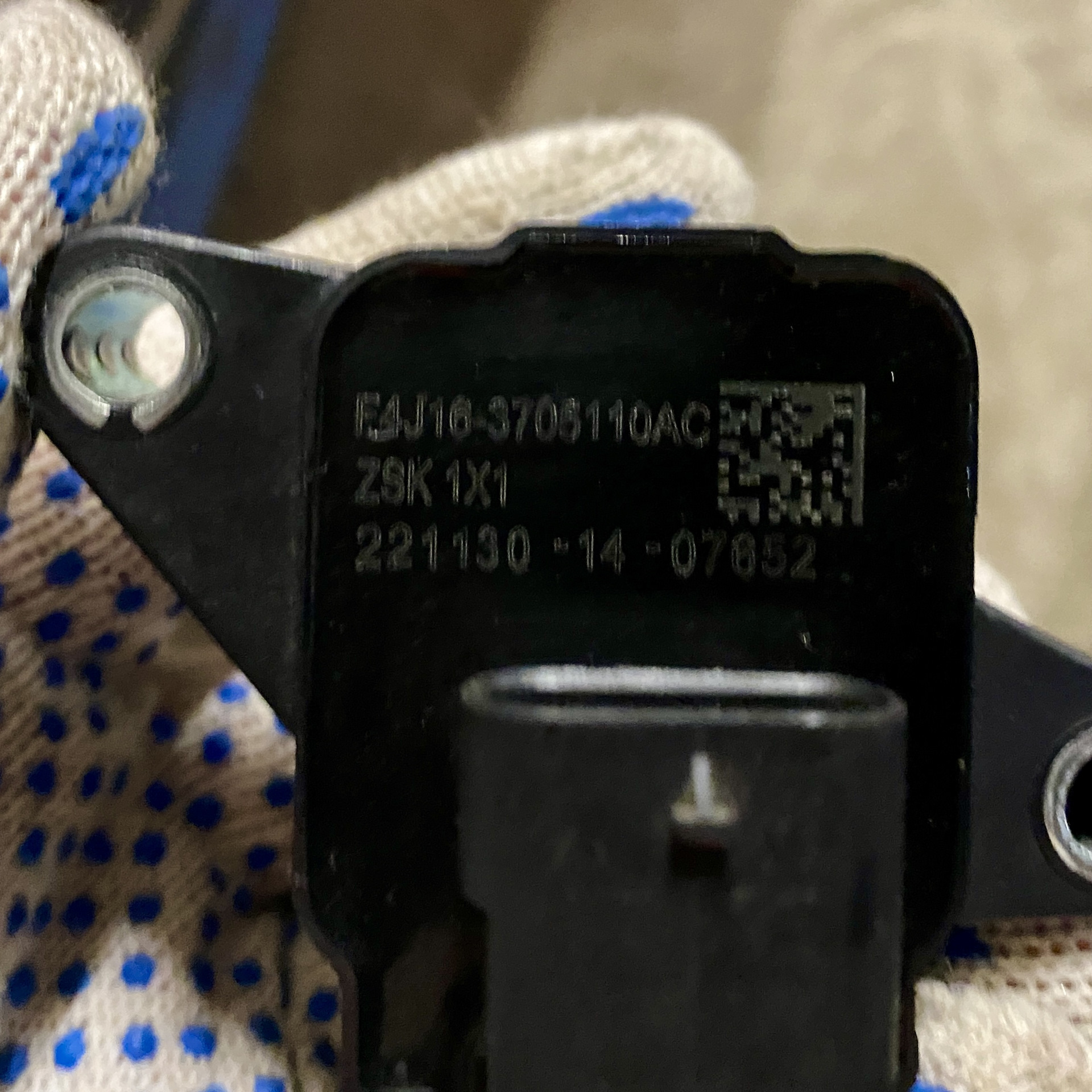

Запчасти на фото: 355177

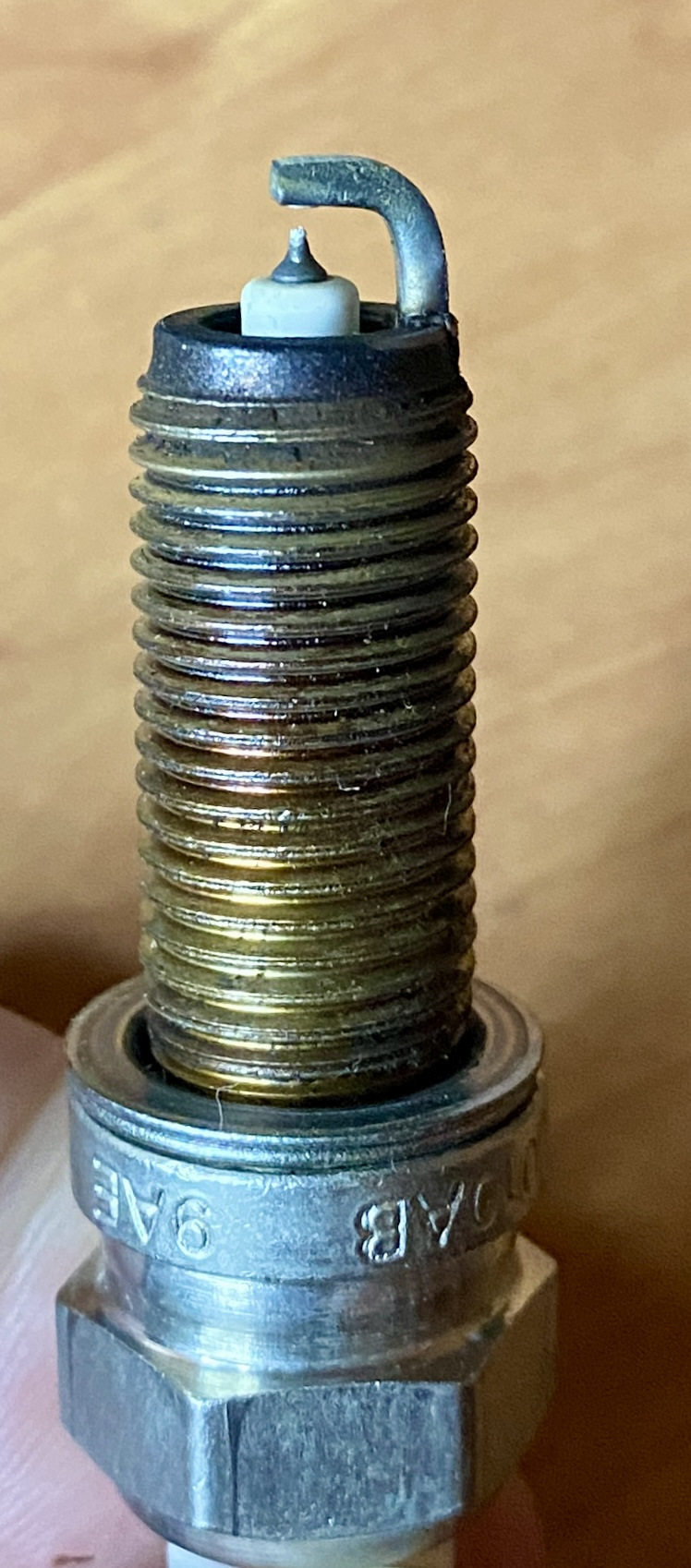

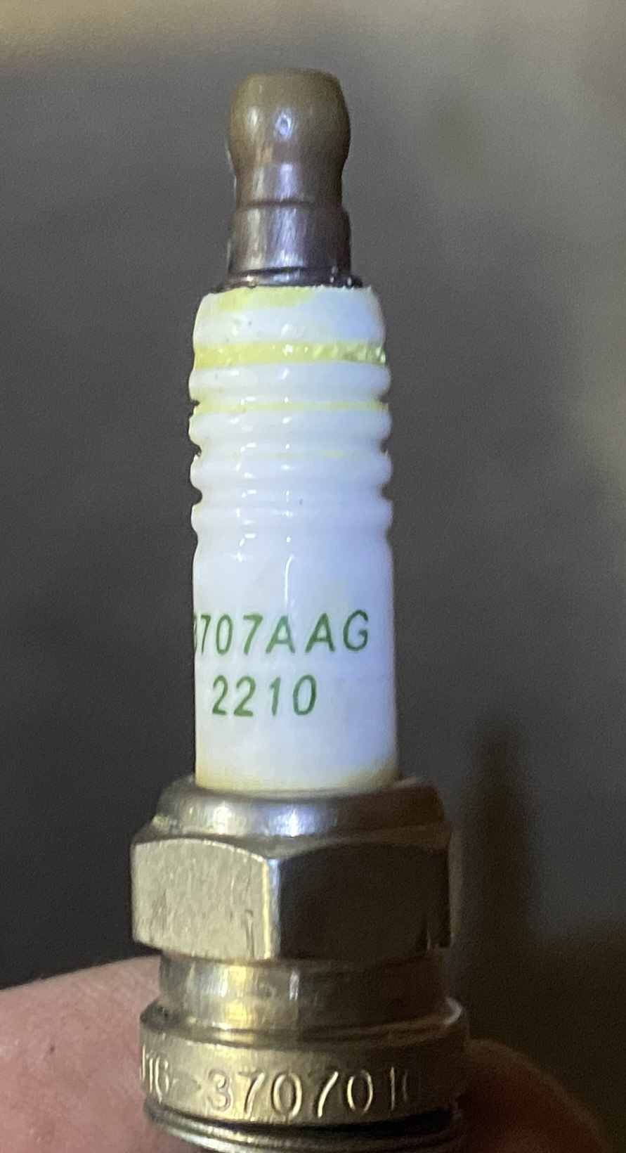

Обратите внимание на жёлтый налёт на керамике. Свечу на свалку.
Спасибо ✊
100км не показатель через 3-5 тыс будет ясно…
Это понятно, что мало, думаю что всё будет нормально, ну если что купим другие. 👍
Да, благо они стоят не как на vag по 3500 за свечу 🕯️.
Из разговора сервисников в ДЦ:
Девушка обратилась с поломкой двигателя.
Разобрали, свеча отломилась и попала внутрь. Свечи куплены на Озоне! Ремонт 200 тр.
Ответственность с себя они сняли, гарантию тоже.
Это я к тому, что уж свечи то можно купить и у оф. Дилера пусть и дороже.
Вопрос с ценой не стоит, а вы уверены что у оф. они нормальные?
Они и раньше фуфло людям толкали, а сейчас тем более. А Вами описаный случай редкость. Тем более перед установкой я их тщательно проверял. Понятно что я не профи, но думаю что всё будет норм, единственное что ресурс у китайских свечей, откровенно маловат. Ну тут ничего не поделать.
Так если у них они не нормальные окажутся, так они за это и несут ответственность. Вот в чем суть.

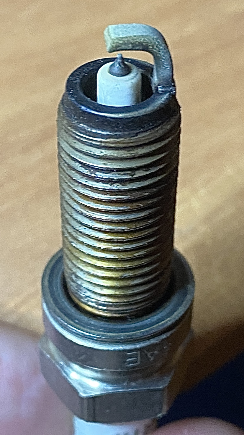

Чет рано… 32540 еще на родных.
Сам в шоке, конечно минимум тысяч 50, ну видно иридия там кот наплакал 😂
А если подогнуть контакт?
Ну и выбрасывать их не надо, пусть в зипе лежат
Зазор выставлен на заводе, не думаю что это поможет, выбрасывать не буду, почистить и пусть лежит на всякий случай 👍
Зазор должен быть 0,8 где-то лежит щуп, найду замерю, если что подогну.
