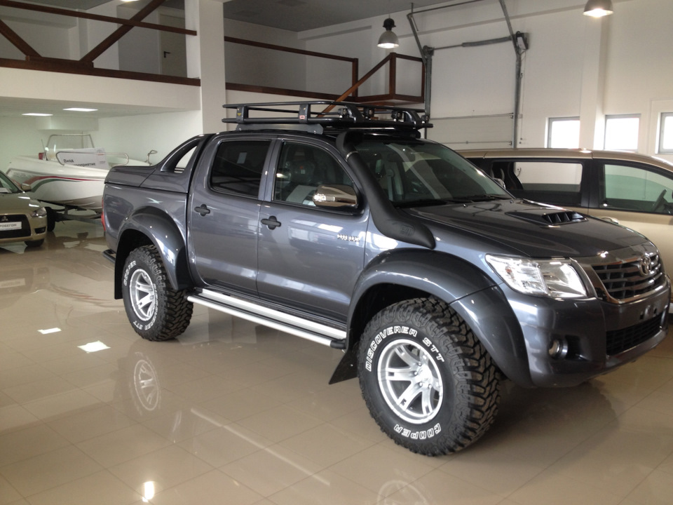

Стандартные Арктики, которые можно было купить у дилера, были оснащены стоковым пластиковым бампером. Выглядит это вполне симпатично в сочетании с расширителями.

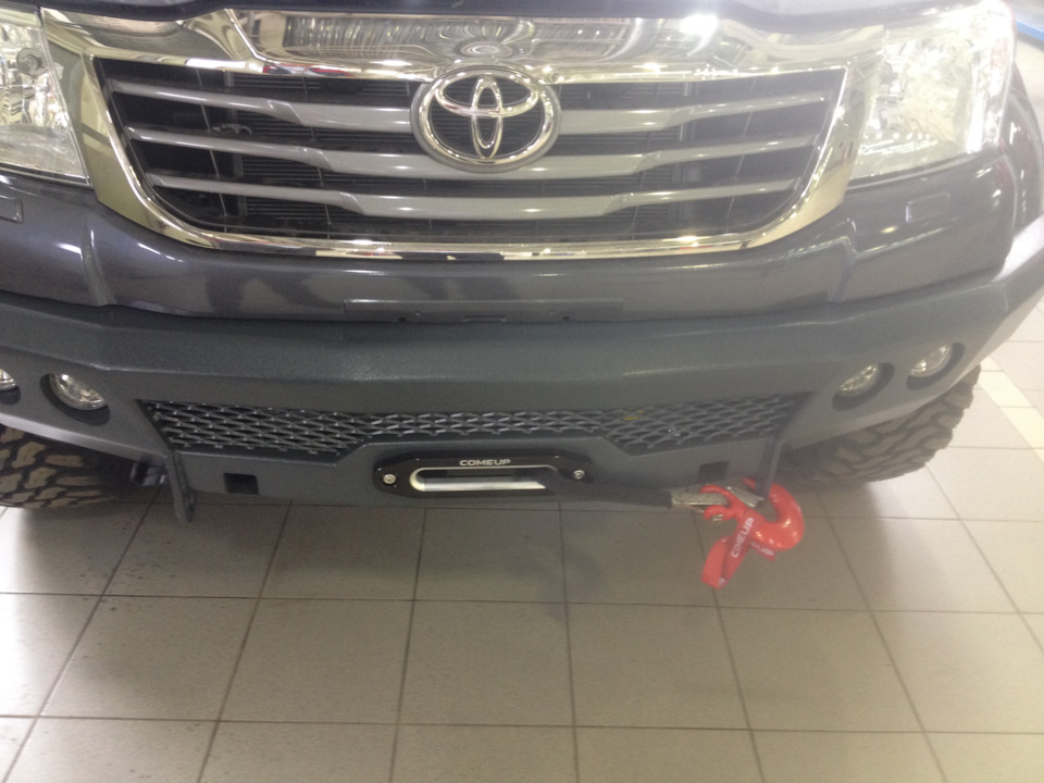

В процессе доработок машины было принято решение установить передний силовой бампер. Дилером предлагался вариант силового бампера ARB, но он оказался весом под 100 кг, и от него я отказался. На рынке было очень много монструозных вариантов, которые также не подошли. Хотелось, чтобы бампер смотрелся так же гармонично, как сток и не выделялся черным бревном на фоне кузова.

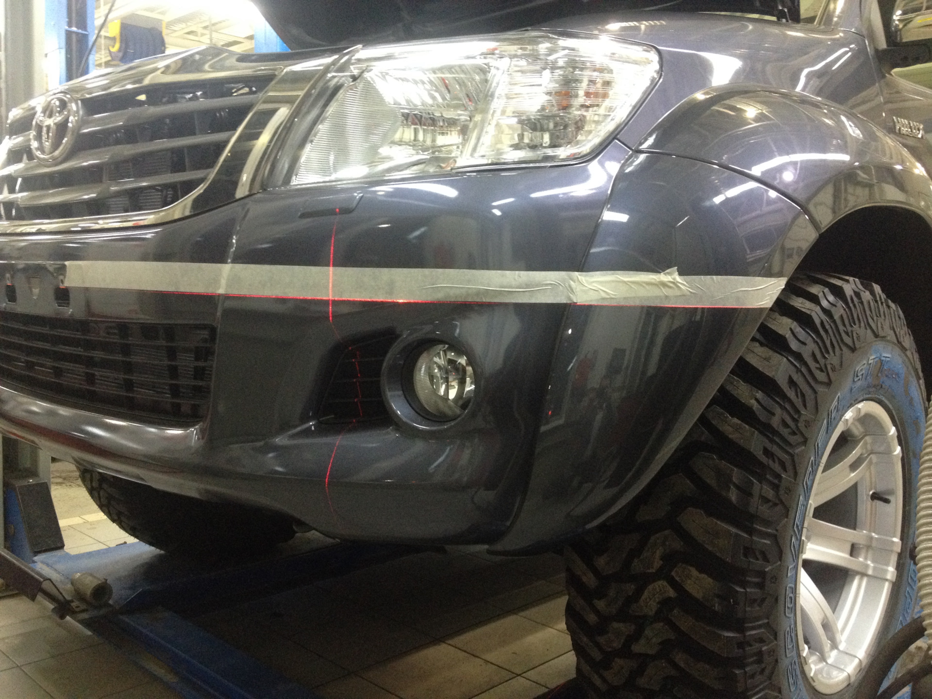

Решено было искать варианты на просторе интернета. И, в конечном итоге, был найден прототип моего бампера в одной из контор внедорожного тюнинга в северной столице. Дизайн бампера меня устраивал, но вот размеры не подходили, т.к. за счет увеличенных расширителей арок, бампер надо было делать шире.
Питерцы без наличия у себя живой машины делать отказывались, дилер везти машину из Череповца в Питер не имел возможности. Решено – заказываем версию для стокового хайлика, потом в стенах дилера дорабатываем. Процесс производства в Питере завис на несколько месяцев. Наконец-то бампер прибыл в Череповец. Ребята разрезали бампер в двух местах, нарастили металл до нужной ширины, покрасили. Нижнюю часть пластикового бампера отрезали, и надели снизу п-образный профиль.
В бампере разместились штатные противотуманки, а ближе к центру – две лампы дополнительного дальнего света.
Есть места для захвата ХайДжеком, кронштейны для шаклов.
В бампер гармонично встала лебедка COME UP SEAL 12,5 rs с синтетическим тросом и алюминиевым клюзом. Управление лебедкой — проводное и на радиоуправлении.

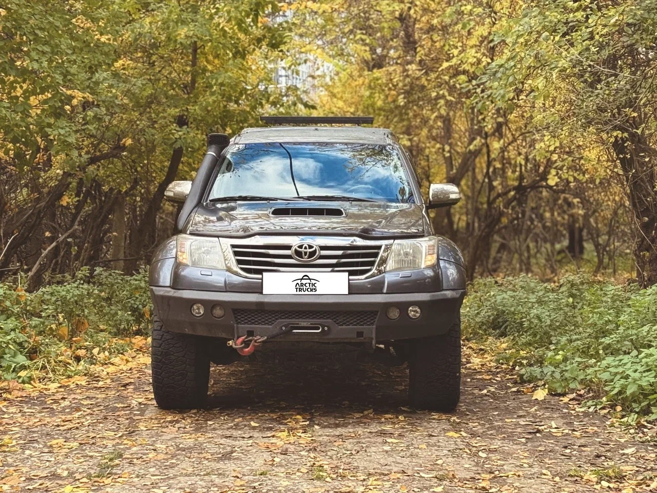

В процессе эксплуатации передний бампер перекрасили в Раптор.

При выборе бампера стояла задача, чтобы можно легко было ездить по полям с высокой травой, через кустарник, упереться в дерево по необходимости. Штатный бампер под эти задачи не подходит. Задачи рубить березки и форсировать противотанковые рвы не было.
