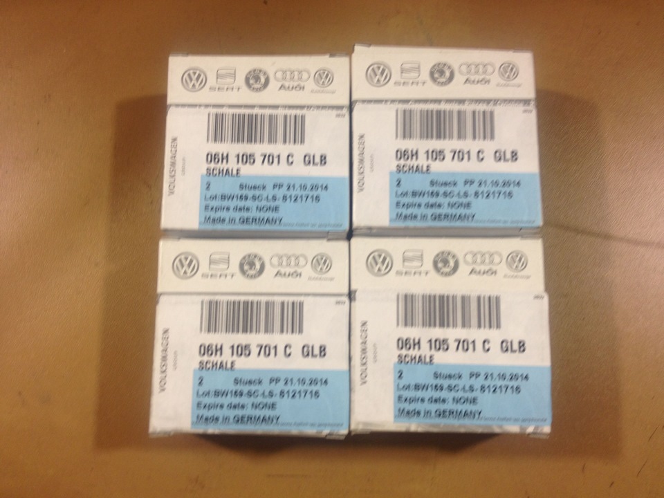

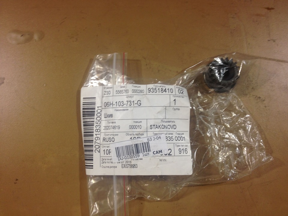

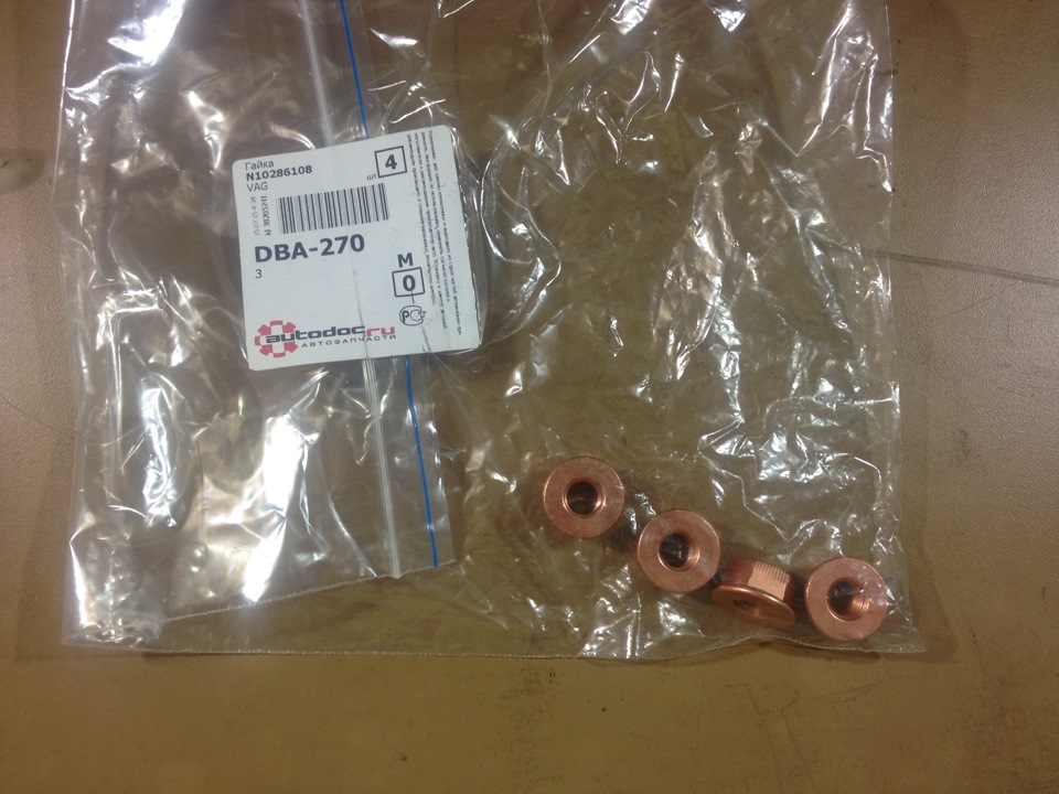

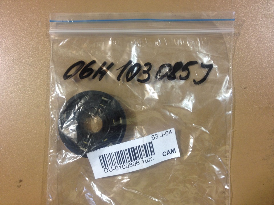

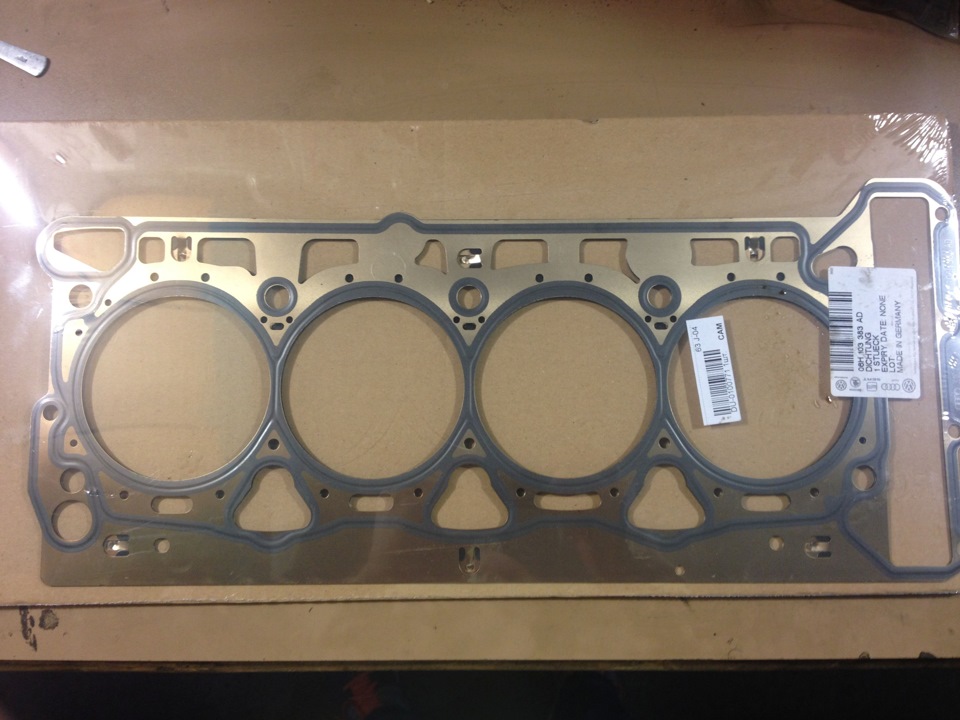

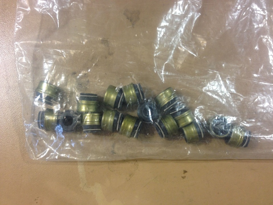

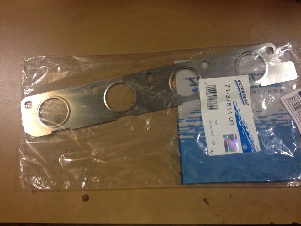

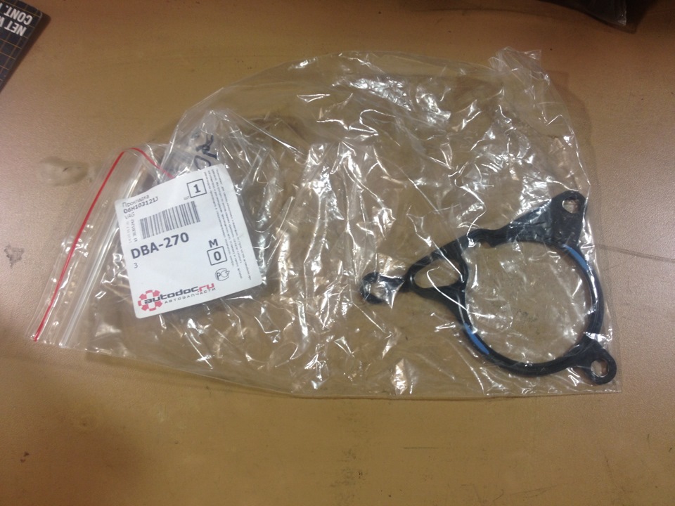

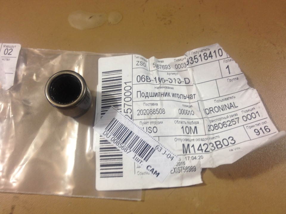

Доброго времени суток, форумчане!
Итак, получил практически все детали и перешел к процессу сборки.
Выкладываю фотки запчастей (что касается поршневой выложено в предыдущей теме 7. Капитальный ремонт двигателя CCZA. Поршни и знакомство с suslikrus.)

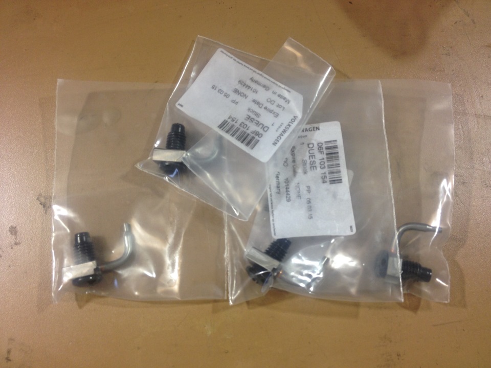

suslikrus, огромное спасибо за форсунки!
Всем мира!

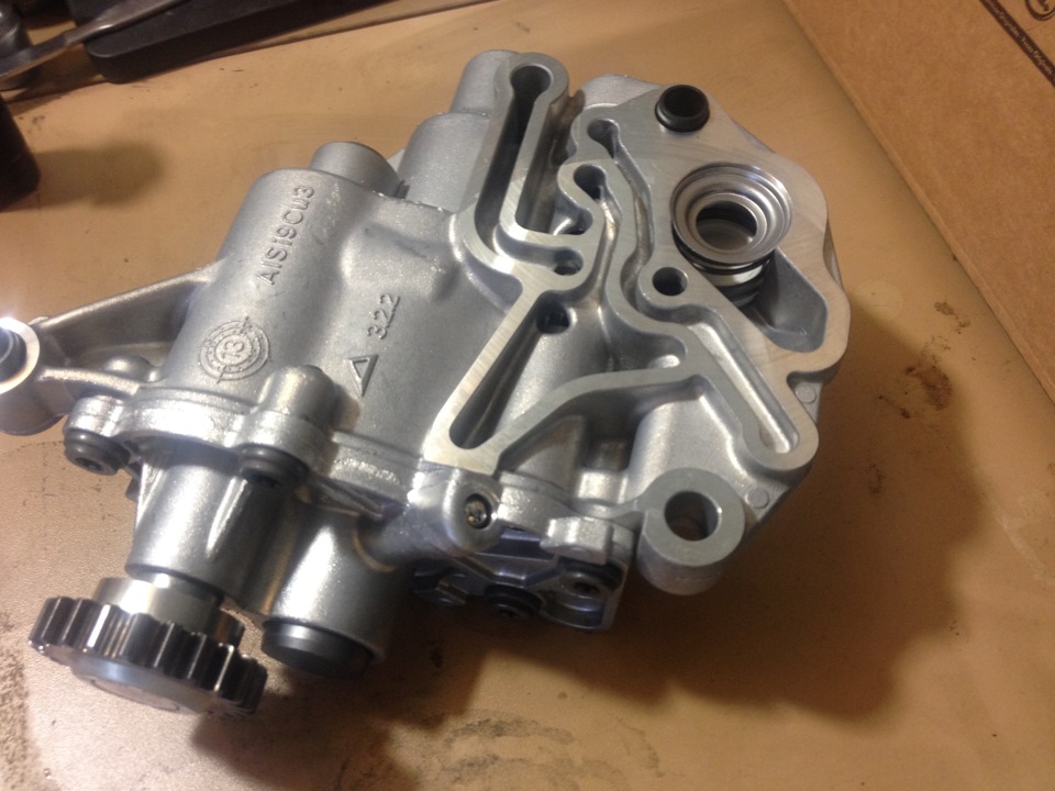

Зачем было менять насос?
На нем был износ от стружки
Причину стружки так и не нашли? Как начал работать двигатель после сборки? Сколько прошёл?
Масляное голодание. После ремонта двигатель шептал. Прошел 60 т.км. потом продал машину.

Масляные форсунки решили вопрос с масложором?
Форсунки решили проблему с давлением масла. Старые ослабли и постоянно сливали масло.
После ремонта масложора не было можно сказать. Около 300-500 граммов на 10000 км.

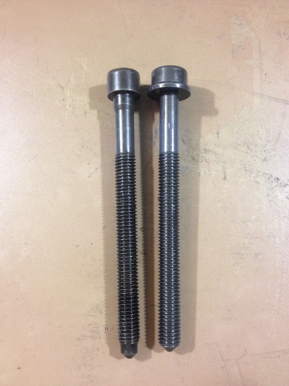

А какой номер у болта ГБЦ?
Нового образца WHT 005 305.
В гараже еще не был, поэтому не замерил.
Прочитал, что Суслик о них отзывается не однозначно из-за неудобств применения…
Kaschey2008
Интересно, старые вытянулись хоть сколько? Или можно их еще использовать разок?
Он сказал, что они как правило тянутся когда вновь закручиваешь
Ясно спасибо. Но наверно их буду заказывать…
Болты ГБЦ без снятия крышки, как ты говорил — не взаимозаменяемые. А какие диаметры головок болтов у этих болтов, и диаметр под шайбу у болта под двенадцатигранку?
Чего, чего? Не понял.
Диаметры головок болта разные, судя по фото, особенно на правом болту выступ типа шайбы, который в диаметре еще больше того который стоял, я так понял это и есть ограничитель при замене без снятия крышки клапанов?
Да. Новый под пресс шайбу сделан. Тебе надо эти размеров сказать?
На всякий случай, если можно )
Буду в гараже, замерю.

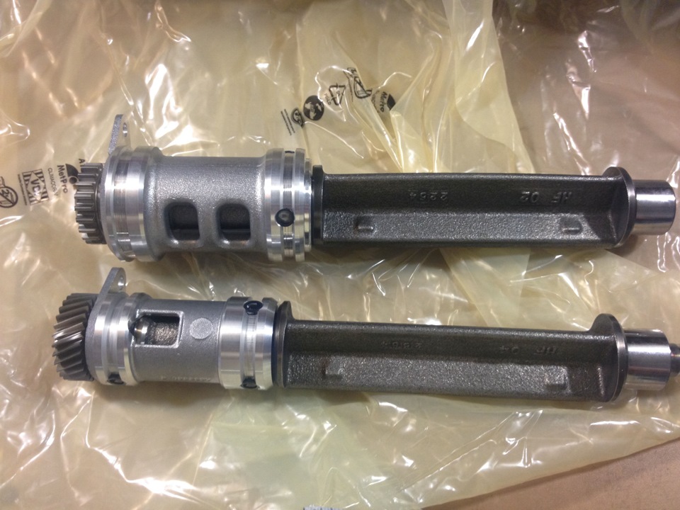

ох…до боли знакомый ремкомплект балансирных валов…сколько же мук он мне принес…
Вклинили?
да ( сразу после покупки авто( в первой записи в БЖ есть фото заклиненных…установил уже с новой буквой — типо "обновленные" пока не клинят ^^
Жесть!
Кстати, обновленные валы с буквой N оказались хуже.
ВАГ добавил ненадежности в этот узел — убрали на задних шейках проточки под масло(((((
а я скорее всего взял с буквой M, вполне вероятно они у нас чуть-чуть разыне, т.к. авто тоже разные…
да жесть :( не было раньше балансиров — не было проблем, а тут БАЦ (
Судя по фотке с пластиковой трубкой, раньше валы были правильные — с проточкой. Новые скорее всего без них)))))
так…ВЫ меня печалите раньше времени! )))
а чего печалиться? другого варианта нет, да и скорее всего на вашу эксплуатацию их хватит, даже, может и до конца жизни машины. просто с проточками было бы лучше)))
будем надеяться на лучшее) а там посмотрим/запостим новую инфу в БЖ )))

а вот такой вопрос.
промежуточную шестерню меняли? та, что 06H 103 319 Q
да! по Эльзе было написано менять, т.к. на ней калибровочный лак — я не думая сразу поехал в магазин и купил…
единственное я не все болты менял…но вроде все норм (тьфу-тьфу-тьфу)
понял. спасибо!

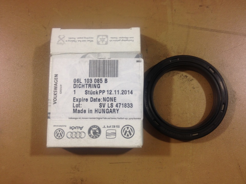

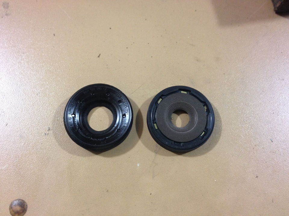

Задний сальник коленвала оригинал?
Victor Reinz
стою перед делемой его или оригинал?
Я отличий от оригинала не увидел, кроме надписи vag. Остальные маркировки такие же.
понял ок заказываю
Kaschey2008
Victor Reinz
оригинал после замены 2 года проходил
маслоотделитель меняли? в нём причина раннего выхода из строя сальника…
маслоотделителоь менял есть в бортжурнале. Сальник пока не видел но масло междку движком и коробкой есть. Явный признак выхода из строя сальника.
ну тут оригинал/неоригинал смысла нет…мб не правильно меняли — без втулки например…
БЖ посмотрю )
Балансиры и насос тянут весь бюджет затрат…

Самое дорогое наверно масляный насос?
Собирать будешь сам или "спецы"?
Сам при поддержке suslikrus))
Поршни дороже всего, потом балансиры, а потом насос.
