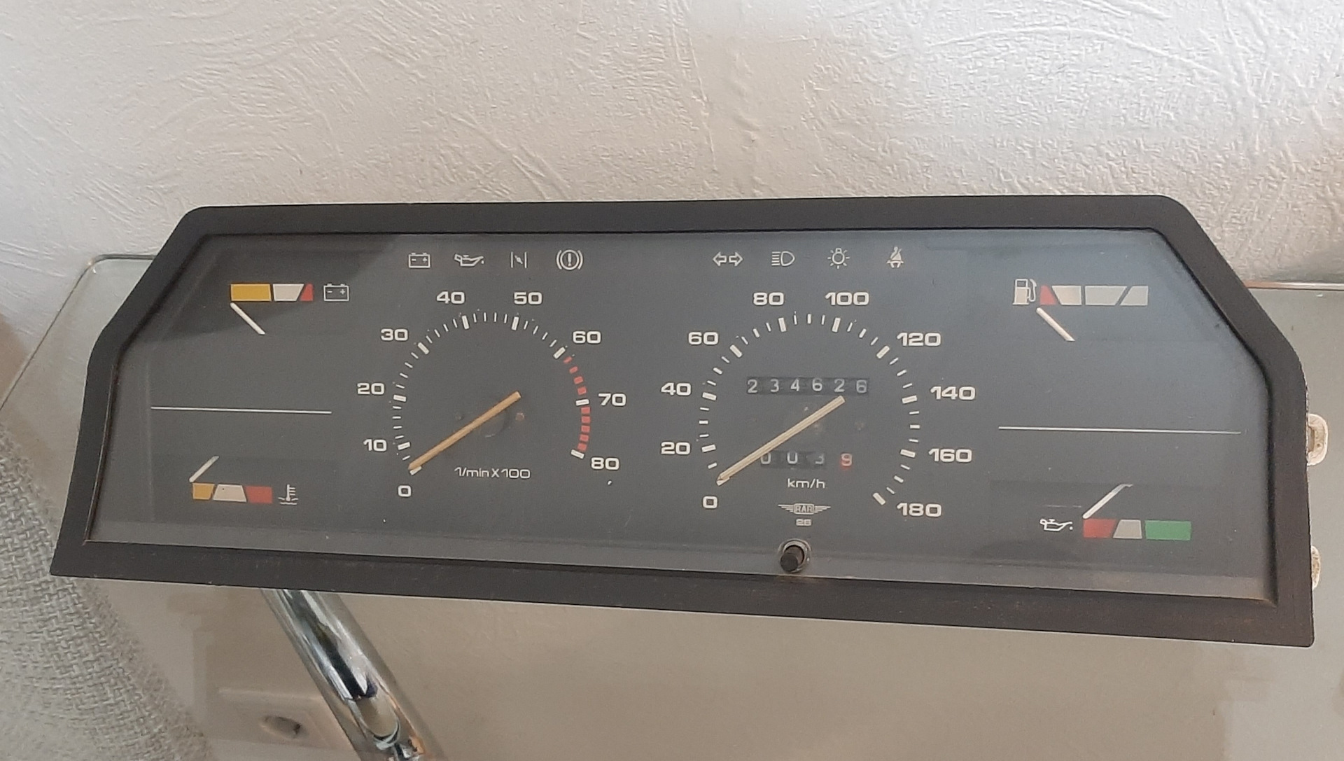

На авито нашел не дорогую приборку rar180 в отличном состоянии. Решил купить для экспериментов. Вот что получилось. Найдите одно отличие от стандартной приборки
Внедрил вместо эконометра показатель давления масла.

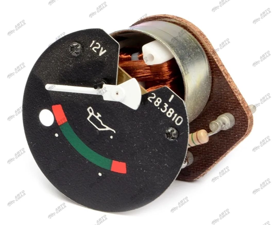

Посмотрел, какой указатель примерно встанет в нашу приборку. В итоге купил указатель давления масла от газ 3302 (газель). Покрутил, посмотрел — вроде должен встать.

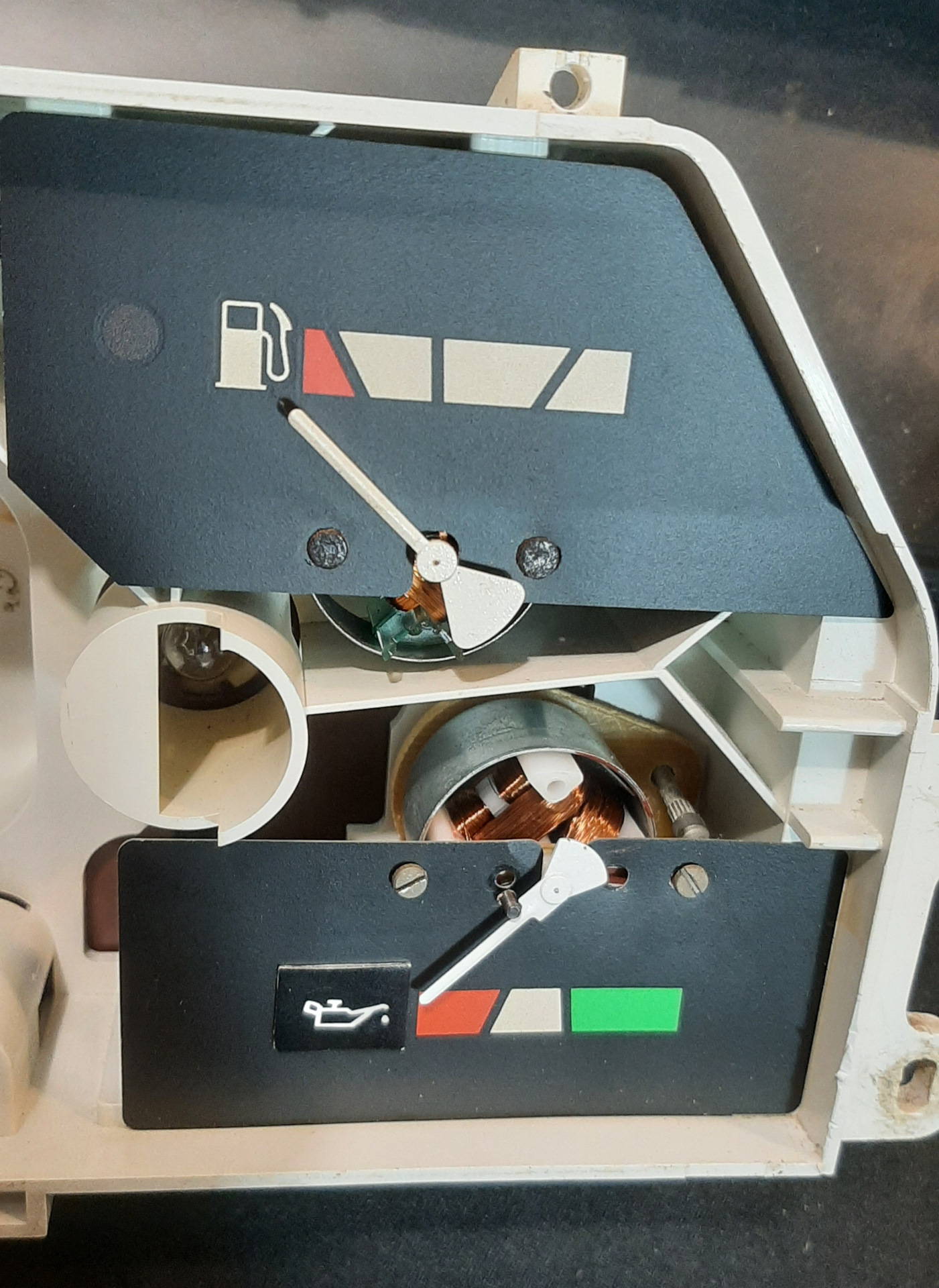

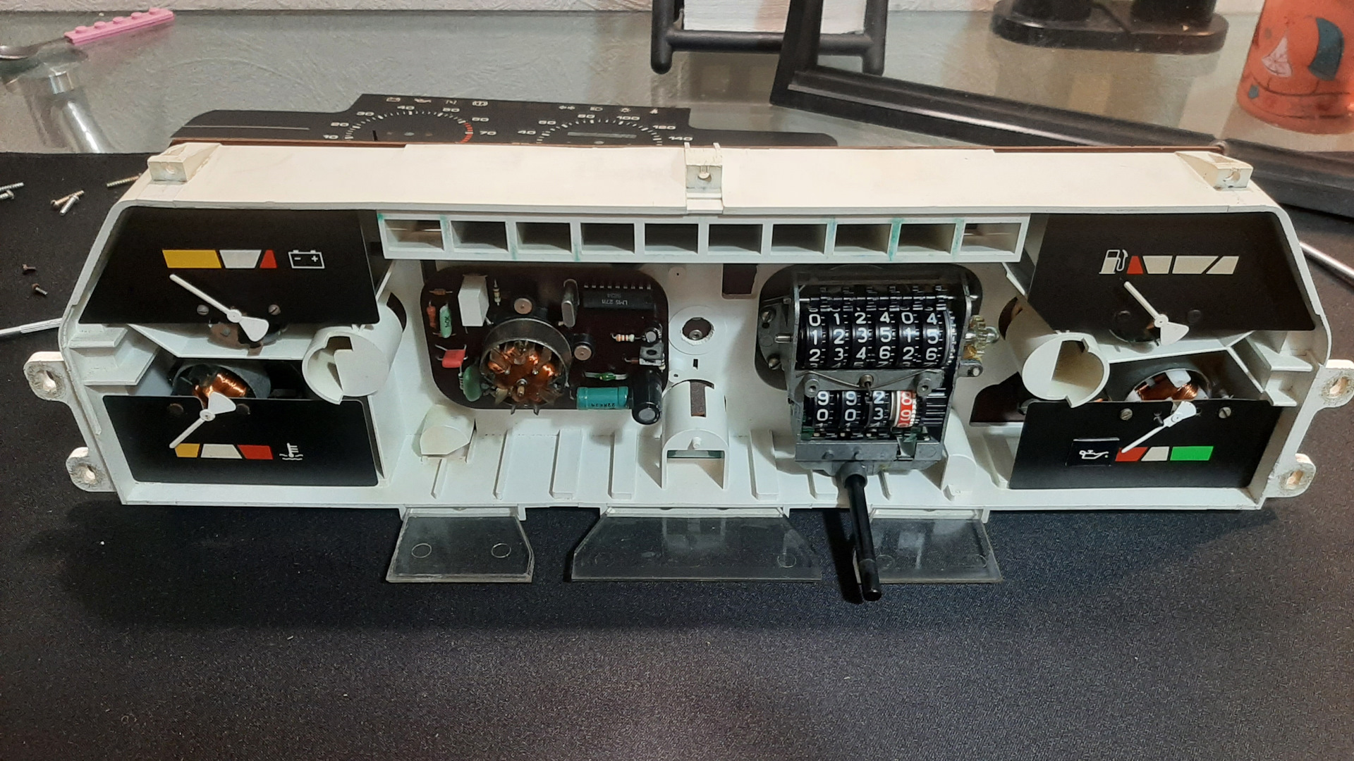

Поставил на указатель газели нашу плашку с приборки, на место значка бензина наклеил масленку вырезанную из газелевской плашки.

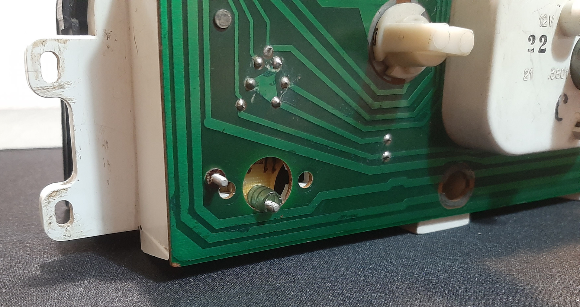

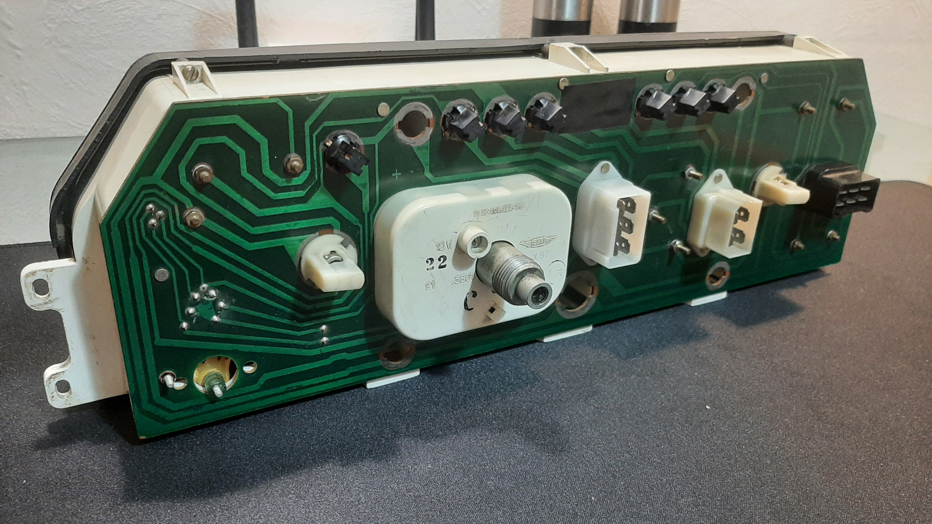

Самое трудное было отметить отверстия для сверления приборки не попав в контакты
В итоге сверлится одно отверстие, второе крепление попадает в отверстие эконометра, а треть не делал — укоротил контакт на газелевском указателе, а позже выведу из под приборки отдельный провод
Все собрал, вроде не плохо.
Позже поставлю эту приборку заменив одометр на родной.

Логатип масленка не просвечивается!
А должен просвечиваться.

РАР зелёное напылением, можно стереть и будет белое. АЭП не светится и переходной АЭП в РАР тоже
Почему-то мне запомнилось, что значки на РАР на просвет светятся, а приклеенная иконка просвечиваться на будет. Хотя, могу что-то путать, с 2009 года с РАР приборками почти не ездил (не считая теперешней, но она вся просветная со стрелками и не для Москвича).
Все просто, масленка не прросвечивается, шкала на шкалу наклеена😁
