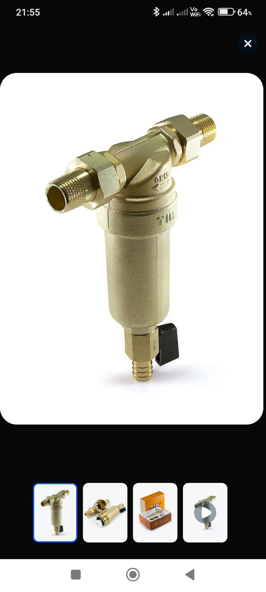

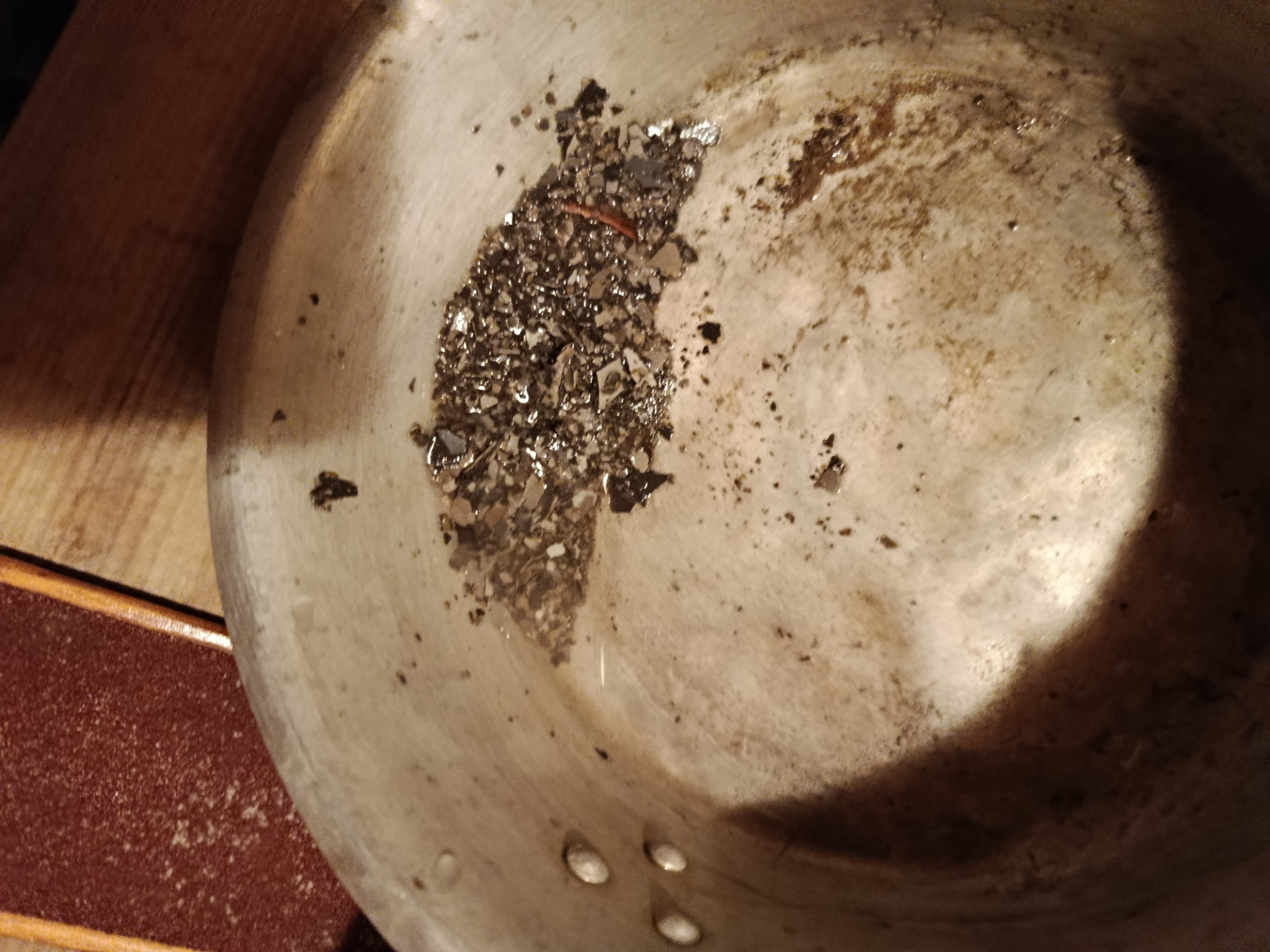

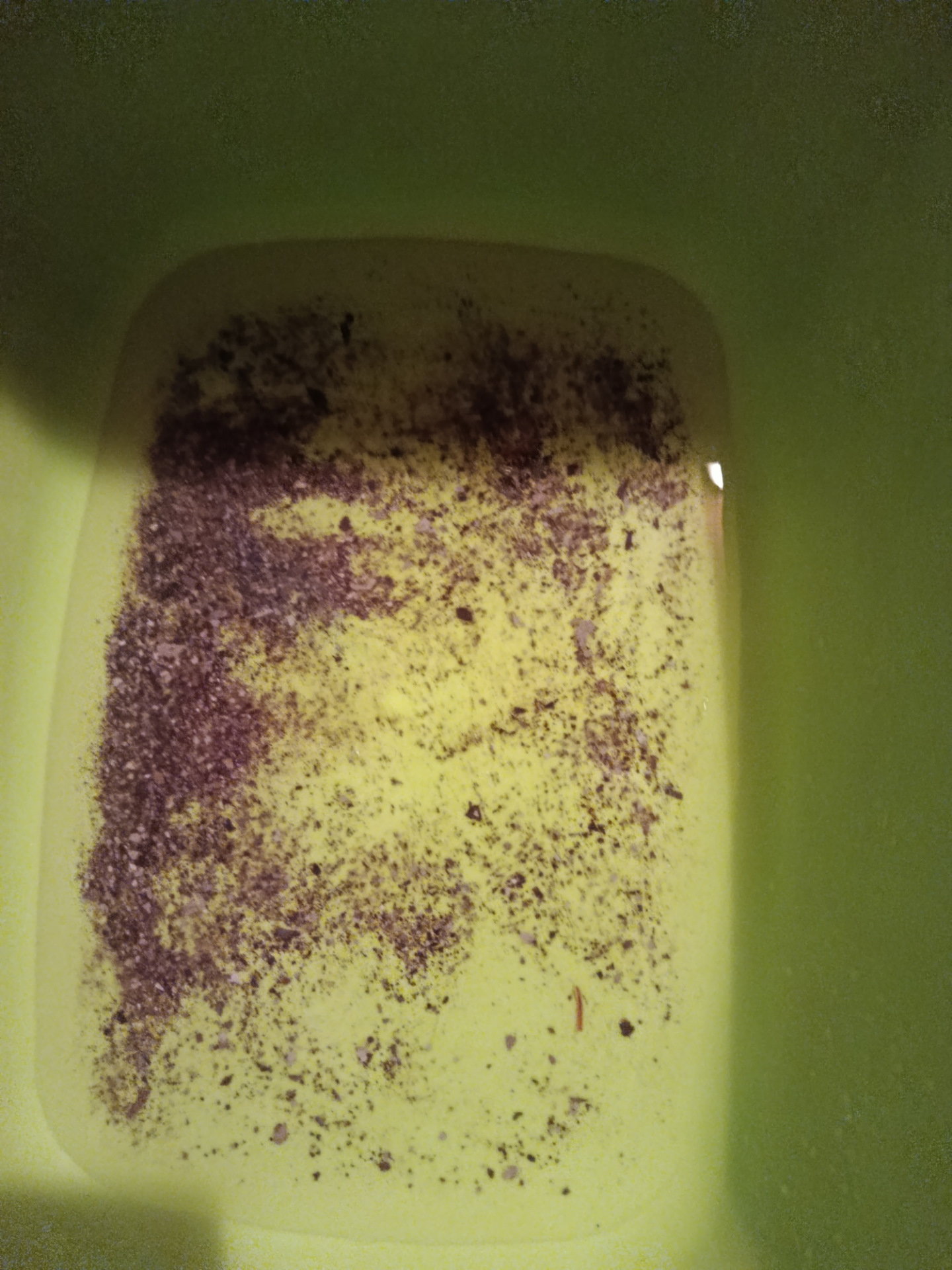

Снял промыл радиатор поза прошлым летом менял тосол и мыл систему . Столько грязи я в шоке откуда ? С пассажирской стороны стал дуть холодным, не удивительно, есть желание поставить фильтр . Кто что ставил ?
Обычный который водопроводный с металлической сеткой у меня стоял на одной из машин и перед зимой я его чистил он полностью забивался. Так что вещь полезная, надо ставить
тоже радиатор печки хандрил, чем только не мыл, со временем опять с пассажирской еле теплый воздух. Купил китайский радиатор, каждое лето его вынимаю, промываю и обратно, грязи практически нет, работает хорошо. Я к тому что не обязательно с фильтрами мучиться.

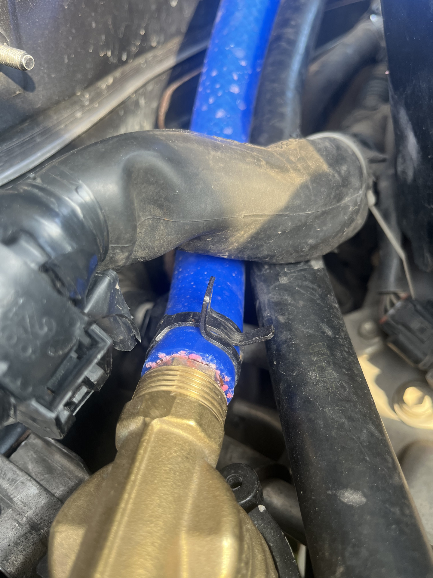

Фильтр стоит, но больше для профилактики, посмотреть что он там собирает. Система не грязная.
Такой
Да, фото полного нет, не делал специально, делал фото брака шланга, поэтому так.
