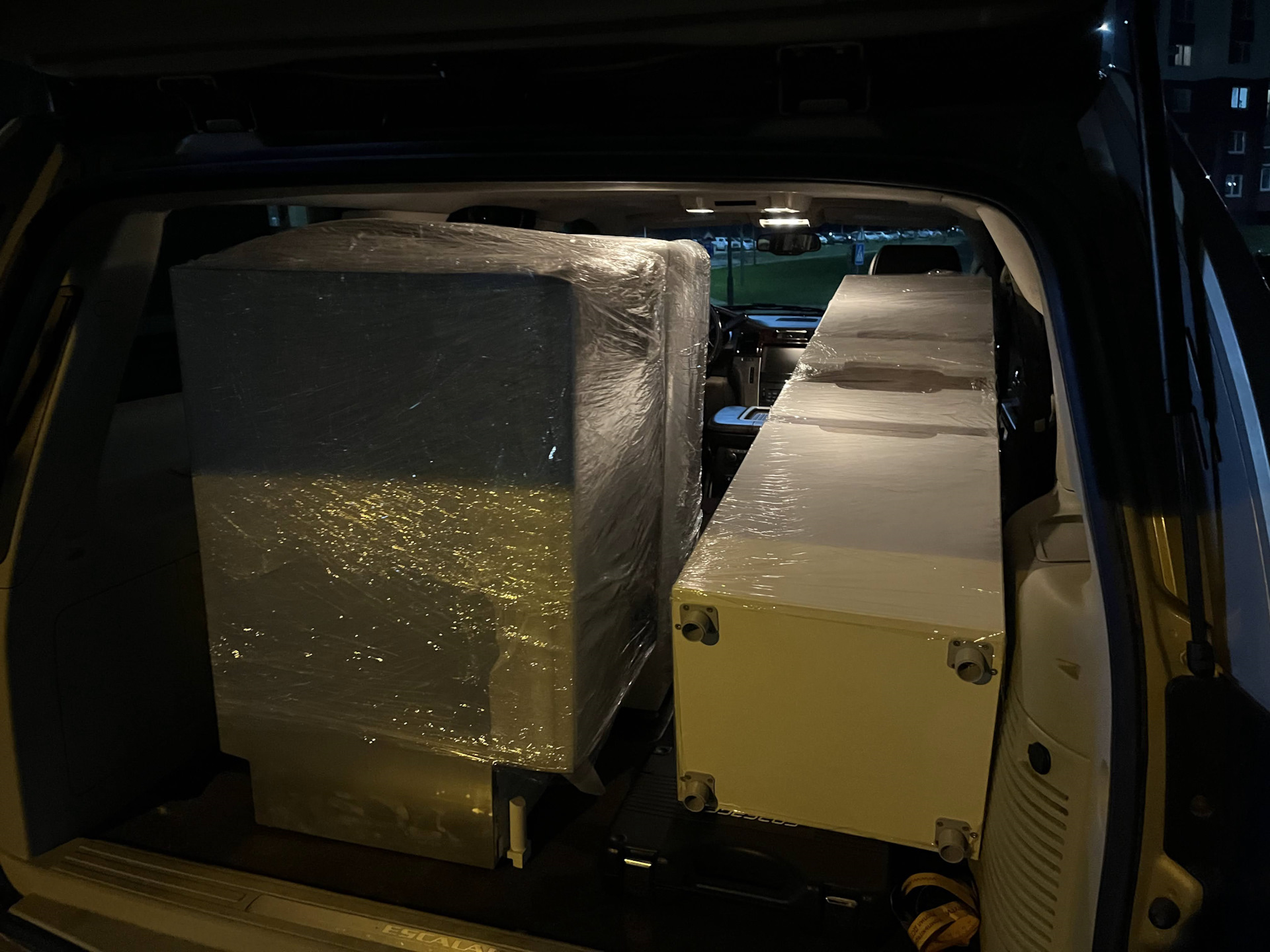

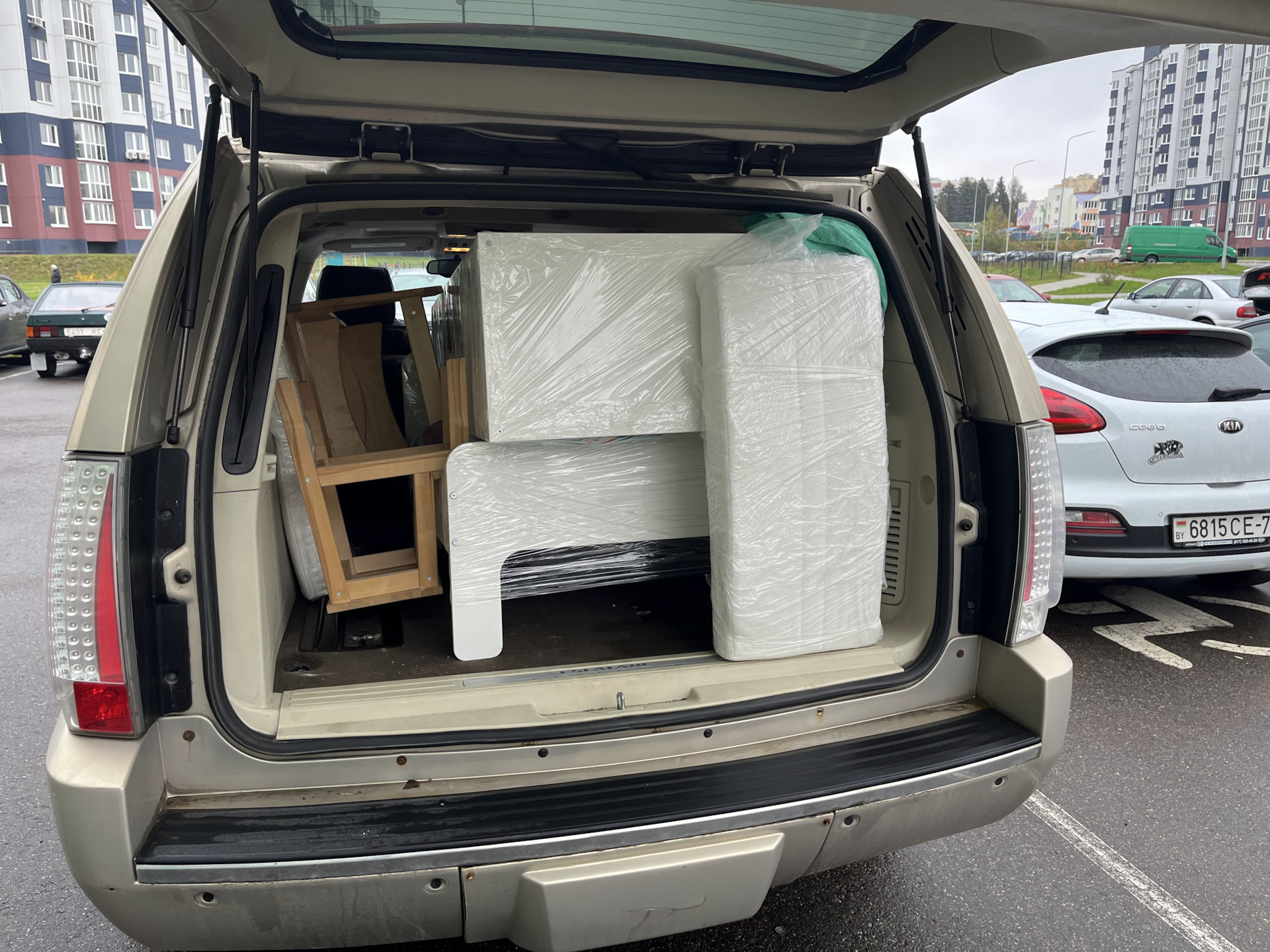

С эскалейдом все хорошо, он стойко переносит все тяготы и невзгоды жизни второй машиной: то редко выезжает, то много перевозит, то еще что.

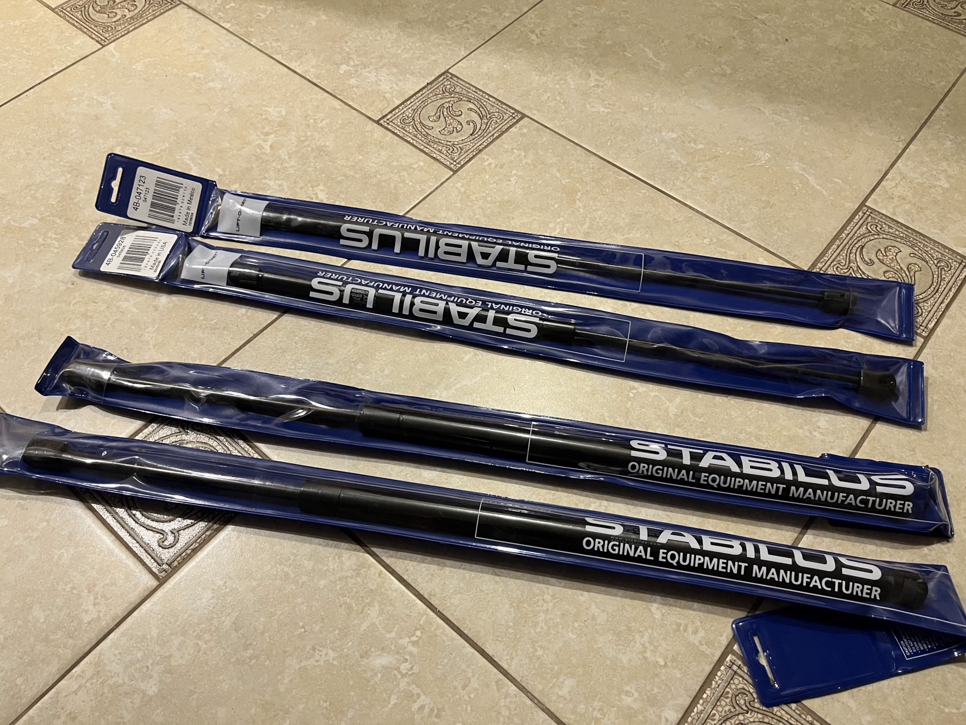

В награду за это он получил новые газовые упоры на крышку багажника и на стекло: старые перестали держать багажник как только термометр переставал показывать жару на улице, а те что держат стекло скрипели-пищали каждое открытие. Заодно их и обкатали на погрузке вещей.

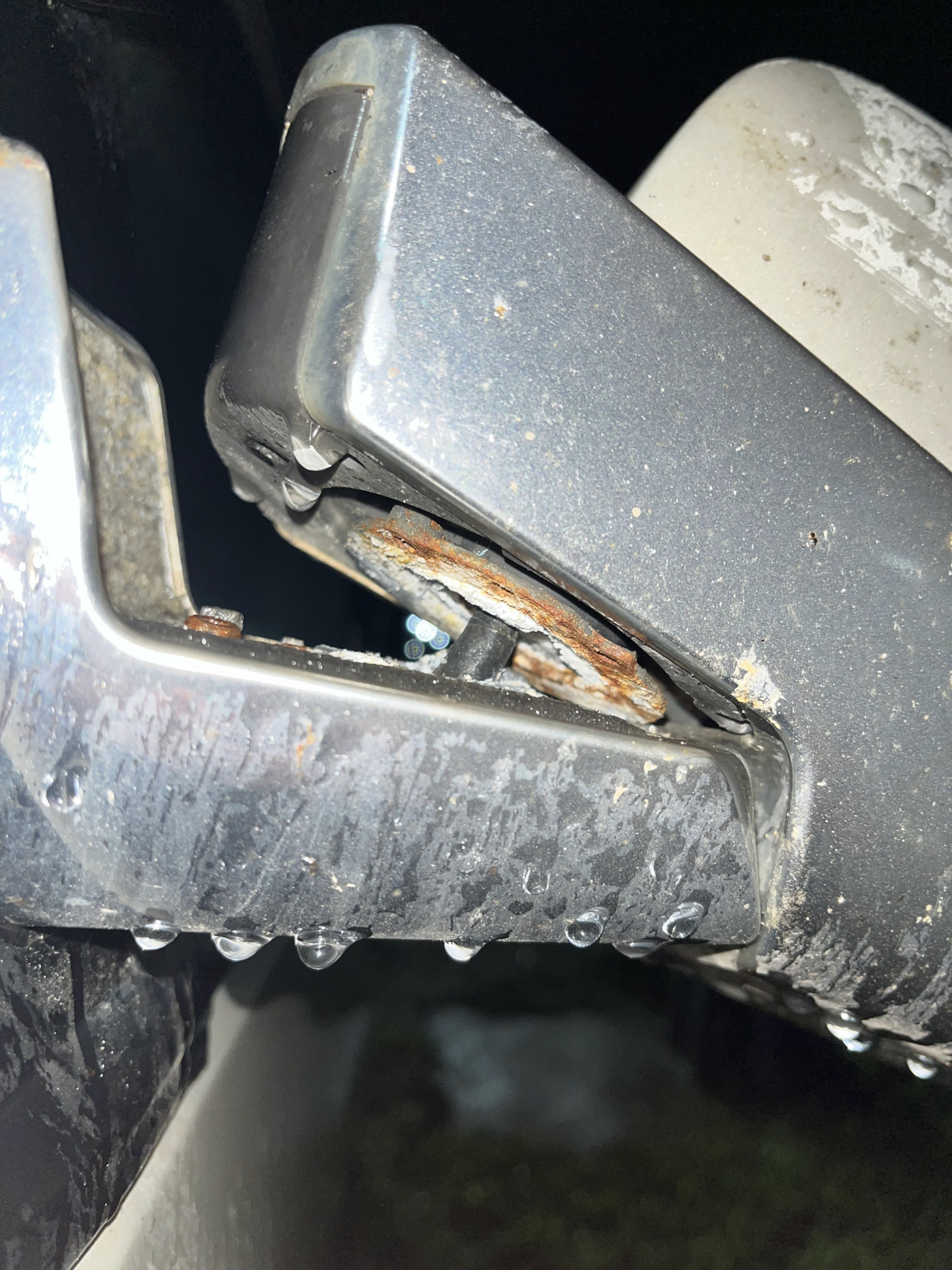

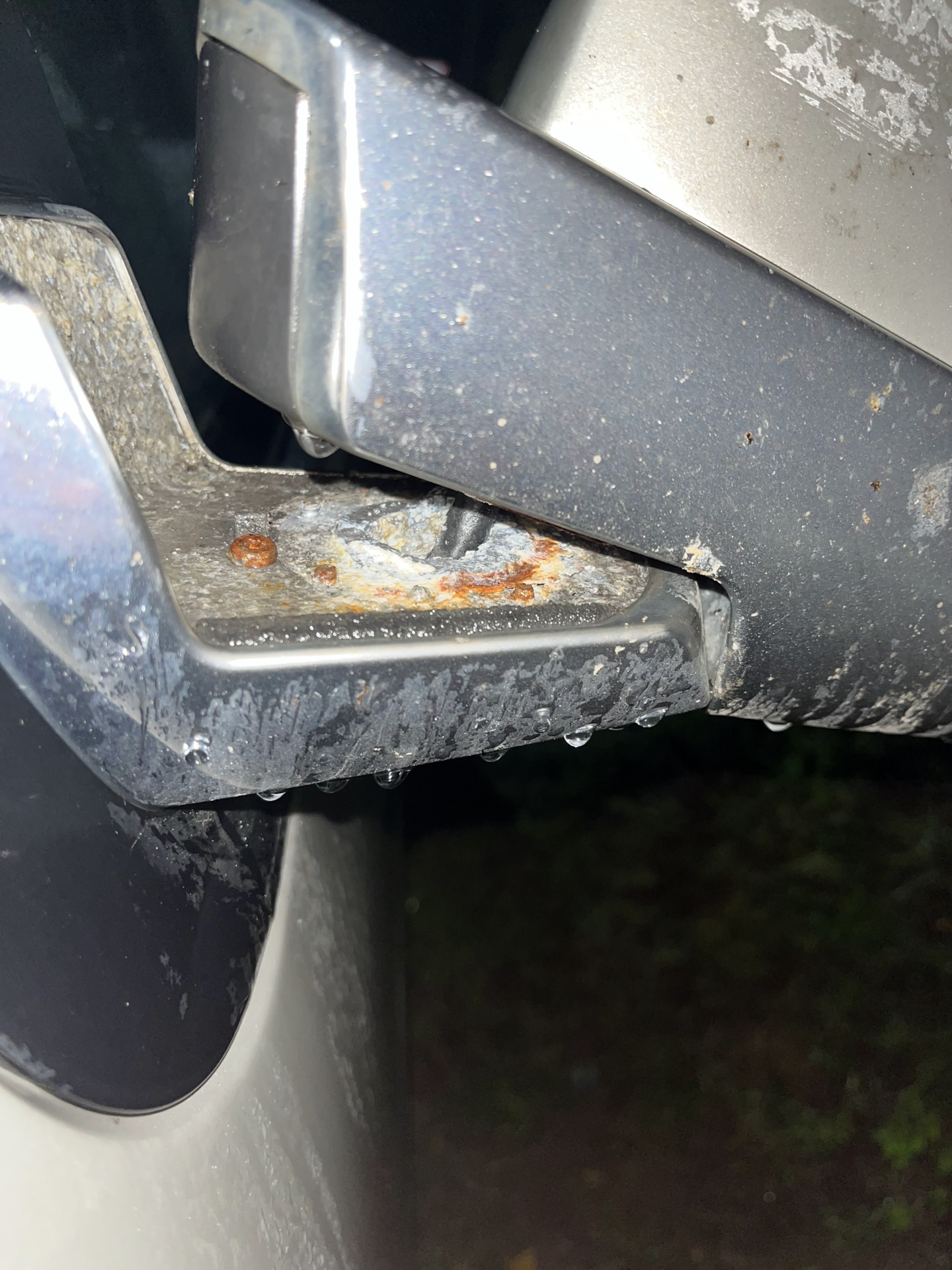

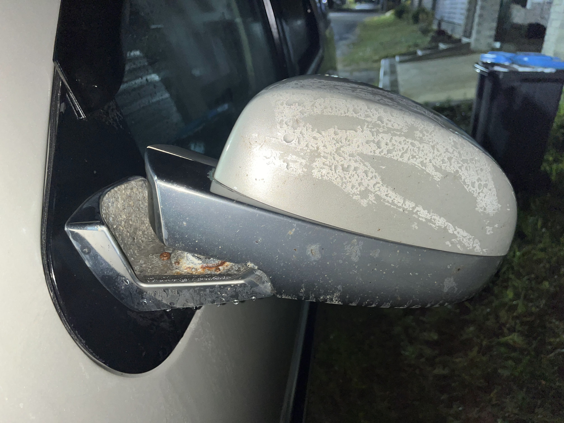

Эта проблема никак не связана с тем ездит машина или нет, к сожалению. Силуминовая напасть догнала и мою машину. Одним днем я увидел свое зеркало вот в таком состоянии.

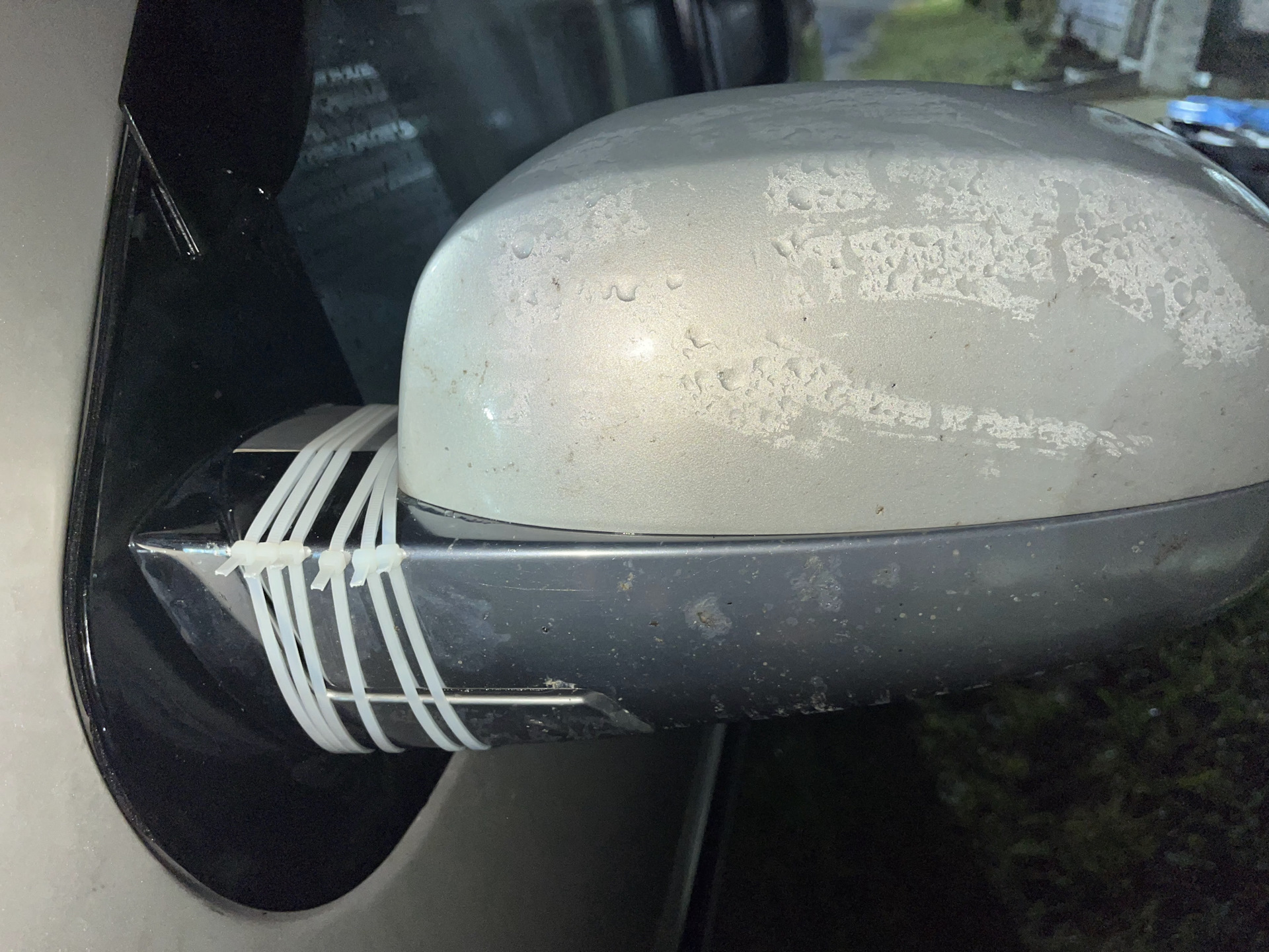

В моменте было не до него, поэтому был сделан быстрофикс чтобы неспешно найти крепления или схемы чтобы заказать их 3д печать если такой вариант ходит без проблем. Если у кого-то есть на примете решения буду благодарен за подсказки.

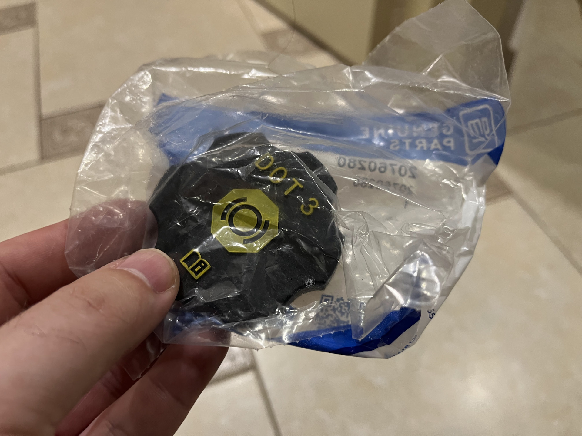

ps: крышка бочка тормозной жидкости у нас стоит каких-то неадекватных денег, поэтому этой же партией что и упоры был заказан оригинал с рокавто за какие-то копейки центы, столько сколько и должно стоить подобное изделие на мой взгляд.

Я так понял там болтики все срезало крепления… я их высверлил, нарезал новую резьбу и поставил новые. Самих механизмов на авито полно, но их надо к чему-то крепить… Поэтому либо восстанавливать крепежи, либо менять зеркало, как минимум ту часть, что крепится к двери.
Да, проблема именно в кронштейне
Пытался я месяц назад найти кронштейны зеркал или б/у зеркала в хорошем состоянии и за разумные деньги. Ничего из этого не получилось. В результате заказал 2 новых зеркала(В сборе) из Китая за 20000р.
