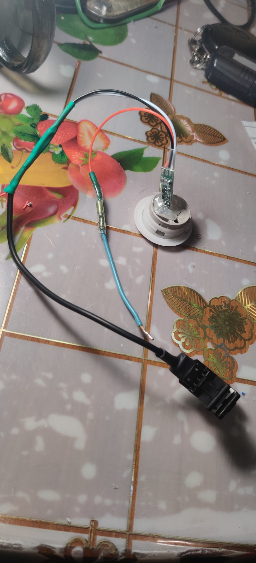

Привет всем. Давно у меня не работал микрофон и вот дошли руки до него, хоть и делов всего оказалось на пять минут, но было лень им заняться. Заказал я такой микрофон, на драйве увидел, ставят такой микрофон.
Короче говоря, отрезал провода от старого микрофона и припаял провода, а они совпадают по цвету, только красный провод плюс подключил к плафону, потому что в инструкции написано напряжение от 9-12в, а на штатном 6в. Я не замерял, но были записи у других пользователей, что там именно 6в.
По скольку при включённом моторе напряжение не 12в, а 13.5в. я подключил его через преобразователь напряжения и установил на 11.5в.
Как всё подключил его, то сразу проверил как слышно меня, собеседник меня слышал очень хорошо, теперь можно пользоваться гарнитурой спокойно.Заказывал на озоне.
