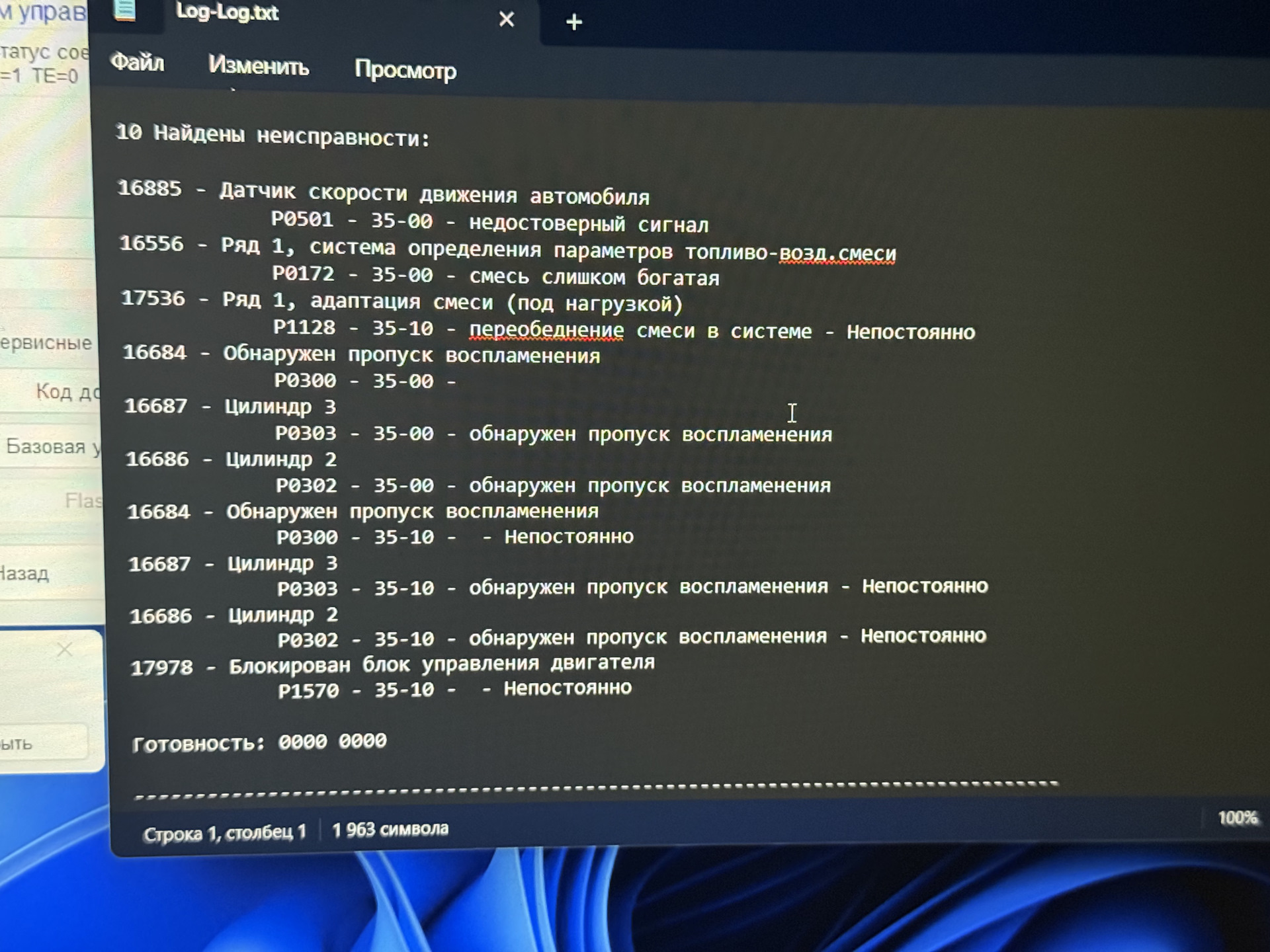

Приветствую, ситуация следующая
Подскажите пожалуйста кто сталкивался с подобной проблемой
Мотор APK 2.0
при езде после ночного простоя пропадает динамика двигателя и совершенно от слова совсем не едет машина и соответственно расход большой на холостых и при движении, стоит на ней проехаться около 10км может меньше, в моменте она дернется пару раз будто что-то ограничивает подачу топлива и появляется динамика
что это может быть ?
ошибки скинул все как часики работает

Судя по пропускам — у тебя отрыгивает катушка. В первую очередь меняй ВВ провода и свечи.
Интересно . Могу предположить что нужно просто почистить массы под жабо в районе эбу. Проверить и подтянуть предохранители в коробочке на АКБ.

начну с простого, свечи и провода там посмотрим

Была схожая проблема на AQY, только ошибок по пропускам небыло, но с утра убегало давление топлива, и при езде плохой отклик на педаль, больше всего помогла замена бензонасоса(Bosch). Но вместе с ним ещё были поменяны провода (lynx auto). С утра заводится с первого раза, отклик тоже стал отличный.

Привет, у меня на днях выпала ошибка по распредвалу, искал решение своей проблемы в интернете, попадались симптомы твоей проблемы, вроде как датчик распредвала всему виной, покапай интернет, где-то было.
Если какой то датчик обычно ошибка бывает
