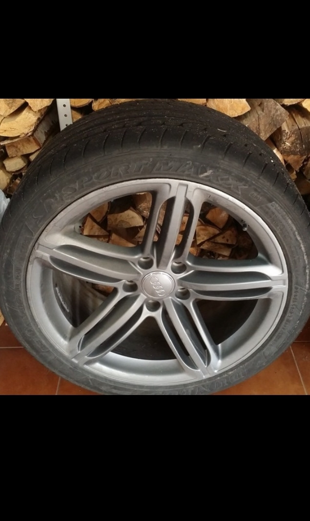

275/45/20 хорошо ходила, потом были 255/55/18, они и выглядят уныло, и по езде что то не понятное (валяются в гараже теперь на дисках как комплект аварийный, мало ли понадобятся 20ки покрасить). Сейчас поставил 285/45/20 — стало мягче, арки в комфорте не трет, в динамике не проверял, думаю тоже норм все будет. Это зима. На лето 295/40/20, ни в каких режимах не трет.
275/50/20 высота такая же будет как вы и хотите 255/55 шинный калькулятор Можно и 265/50/20, но я за 275/50/20 И красиво заполненость арки и высоко и мягко и для дисков безопасно!
275/50 будет ниже чем 255/55, я просто ставил 255/55 и прям сразу терло при движении задним ходом, соответственно никуда не выезжая переобул обратно. Там в общем диаметре различие на 4мм, вот они и дали терку.
Мне кажется 255 будет очень узко . 275/45r20 стоит, очень комфортно чувствует себя автомобиль А на зиме стоит 255/55r18 заводские диски и размер заводской

У меня 255/50/20 ничего не трëт
255/55/20 трет подкрылок при вывороте. Сам пробовал ставил.
265/50 либо 275/50 вот эти размеры присмотрись. Самое нормальное это 265/50.
265 55, дороги ямы
Только r19 с такой шириной и высотой.
265/50/20 многие ставят
265 55 20 как будет
