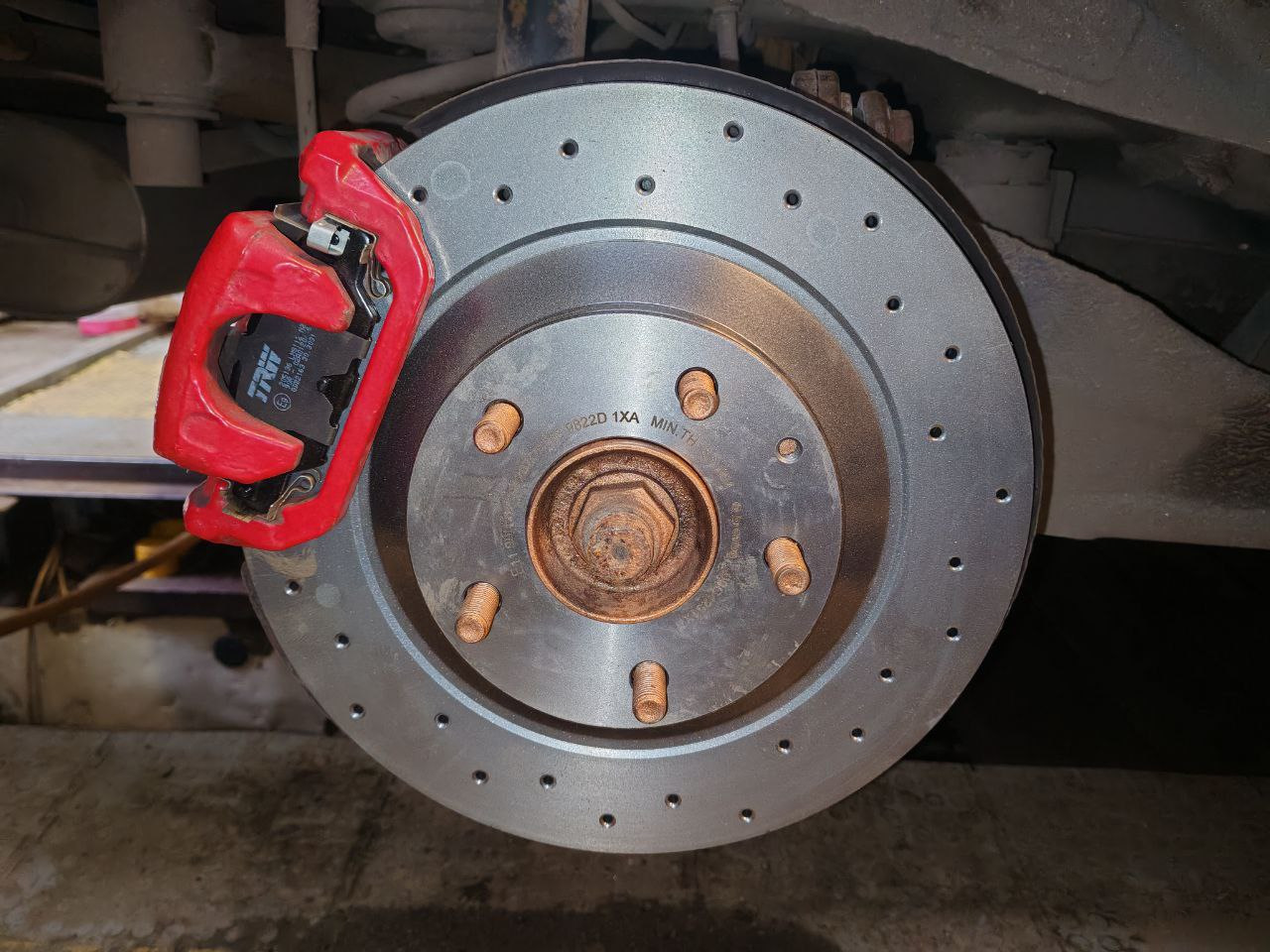

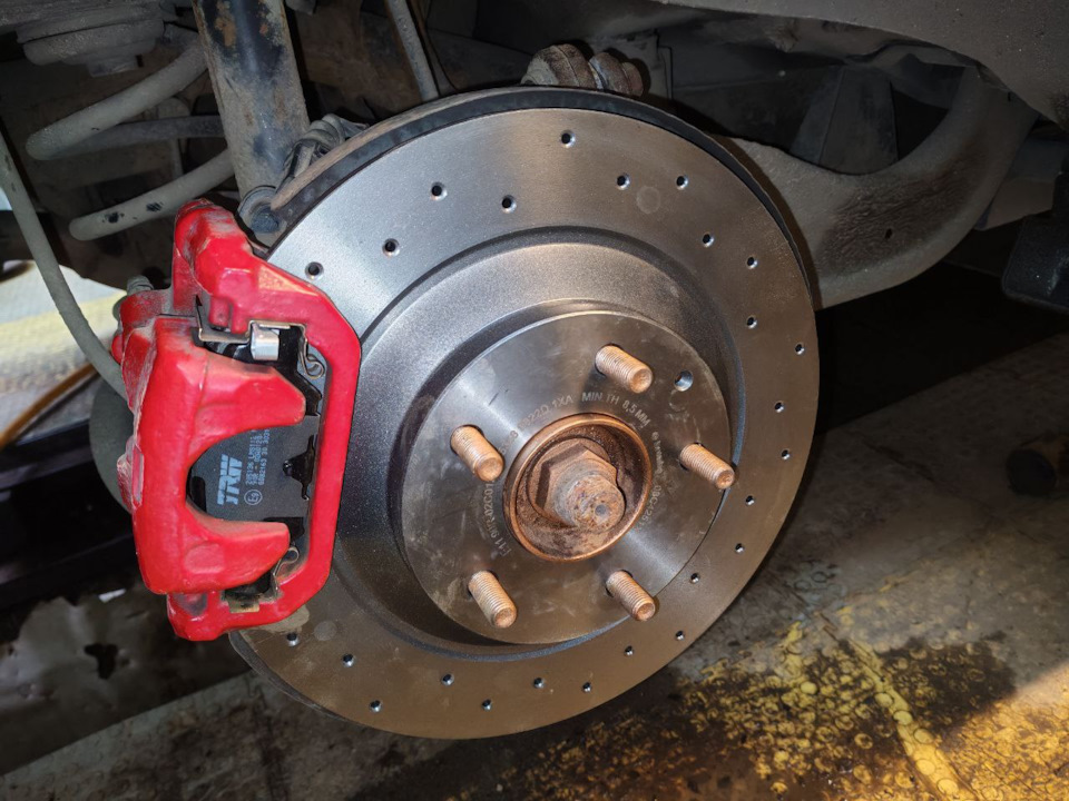

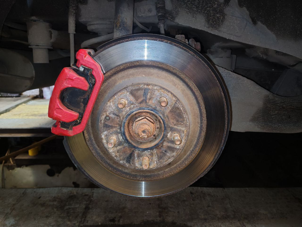

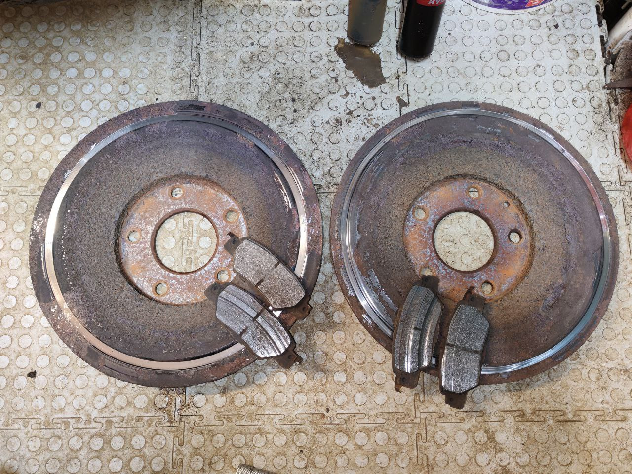

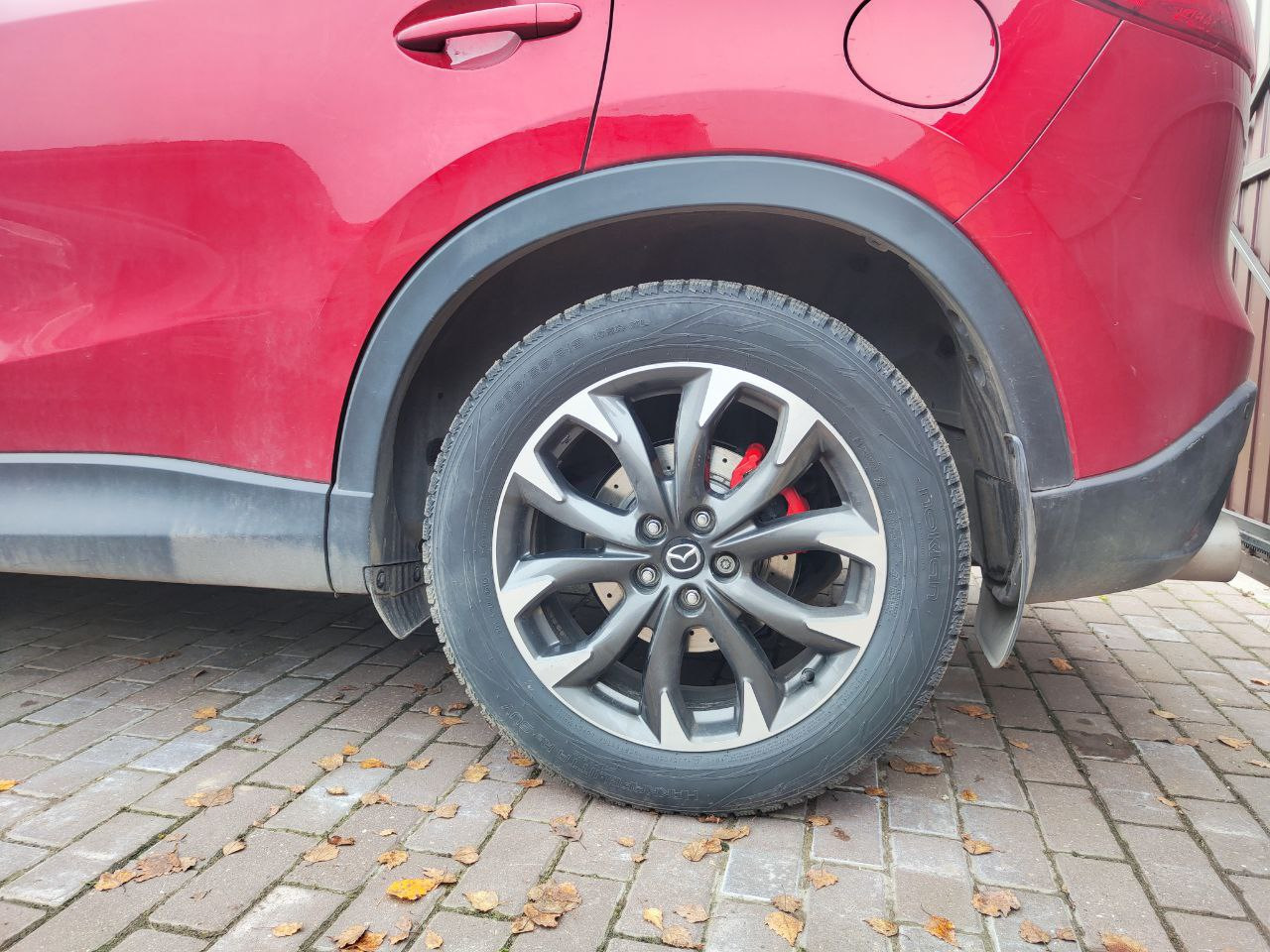

Давно заметил, что задние диски устали (ещё родные), очередные колодки уже подошли, решли заменить.

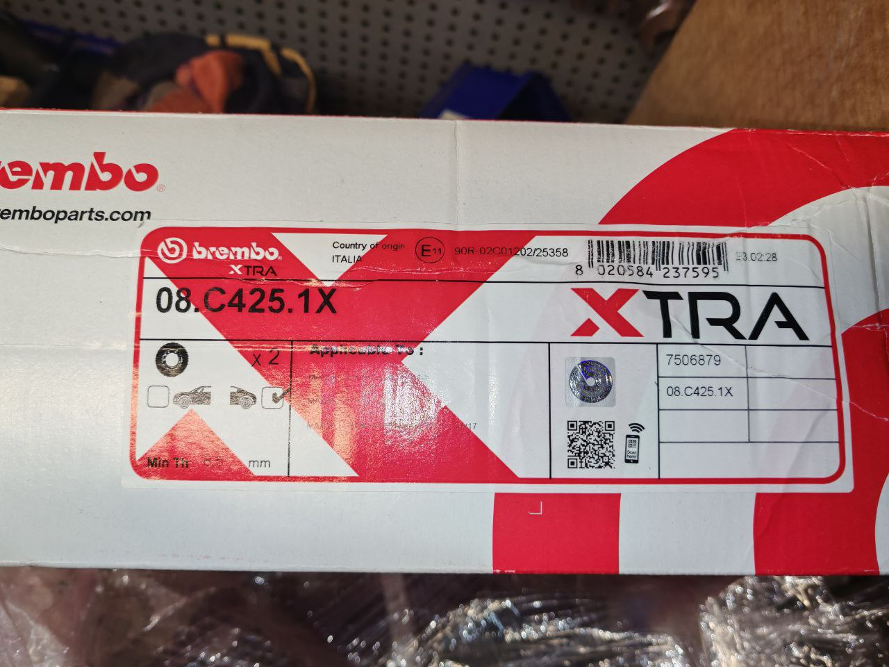

Диски выбрал под стиль передним: просто с перфорацией, передние у меня вот такие от сх-9
Запчасти:
— Диски: 08.C425.1X BREMBO

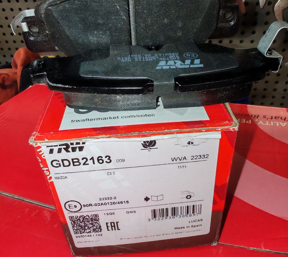

— Колодки: GDB 2163 TRW (на электронный ручник, беру уже третий раз, доволен)
Фото:
Замечу, данный комплект дисков и колодок не скрипит, встаёт отлично, меняется без проблем. При замене подвигали все пальцы, все ходит хорошо, нигде ничего не липнет и не закусывает. Изменений в поведении машины не заметил, тормозят, не скрипят, смотрятся красиво, едем дальше =)
Важно: если у вас электронный ручник, то меняем только с переходом в сервисный режим тормозов, как это делать описал ТУТ.
За проделанную работу спасибо ребятам из Гараж 112 и особенно Klopyra

Дружище! Суппорта сам красил? Или было?
Сам, сам, у меня есть ссылка в начале записи на мой же пост про тормоза с сх9, вот там детали
Диском зачистным бы прошлись, еще поездить можно было бы
Не ну хорош, 125к им уже, хватит
Езжу на brembo max с колодками xtra, при активной езде и торможении с 200 плывут быстро и пылят сильно
В итоге забил и заказал gt6 суппорта с 380 дисками

Внутреннюю сторону дисков вообще не видели, в плане как работает колодка?)
ну вот да, что-то пошло не так =))
TRW-продукция — очень хороший выбор! Цена-качество на уровне!
да, я третий раз колодки на мазде меняю и ставлю их, нареканий нет.
Да их продукция любая, что ни возьми, имеет лучшие отзывы, я это давненько подметил. Пока TRW использовал только тормозную жидкость, колодки вот чего-то взял закос под оригу Сангсины (HQ), передние сменил пока, очень нравятся против оригинальных.
