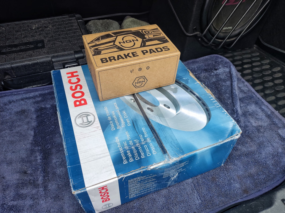

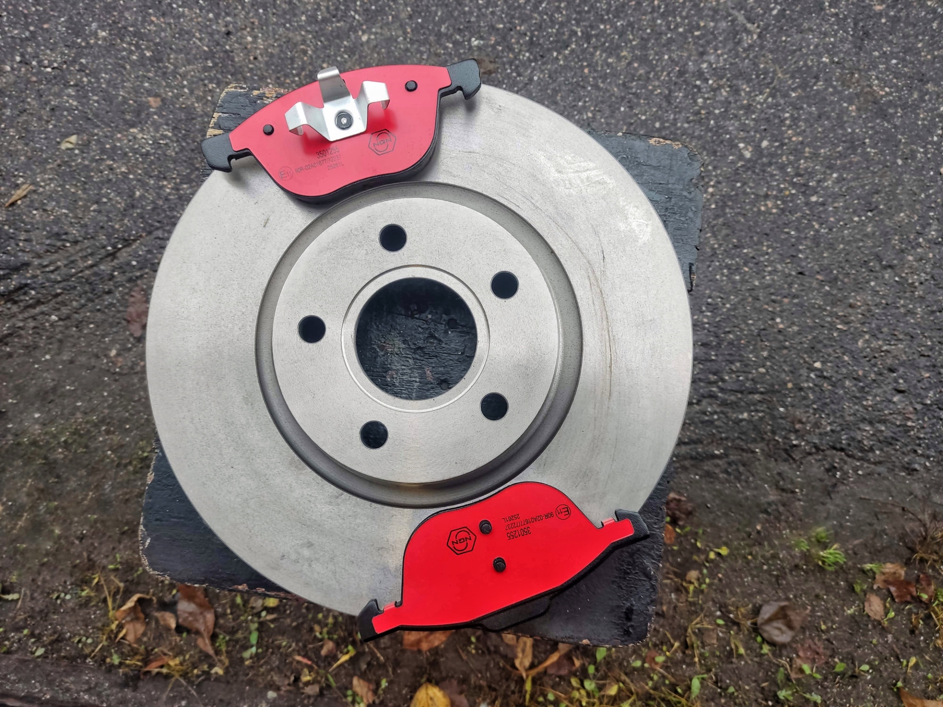

Ставить совсем китайский кетай на передок я пока не готов, поэтому берём китайские диски BOSCH и китайские колодки NGN Ceramic, и приступаем к процессу.
Китайские диски Бош от фирмы Бош. Китайские колодки НЖН от фирмы Росско .

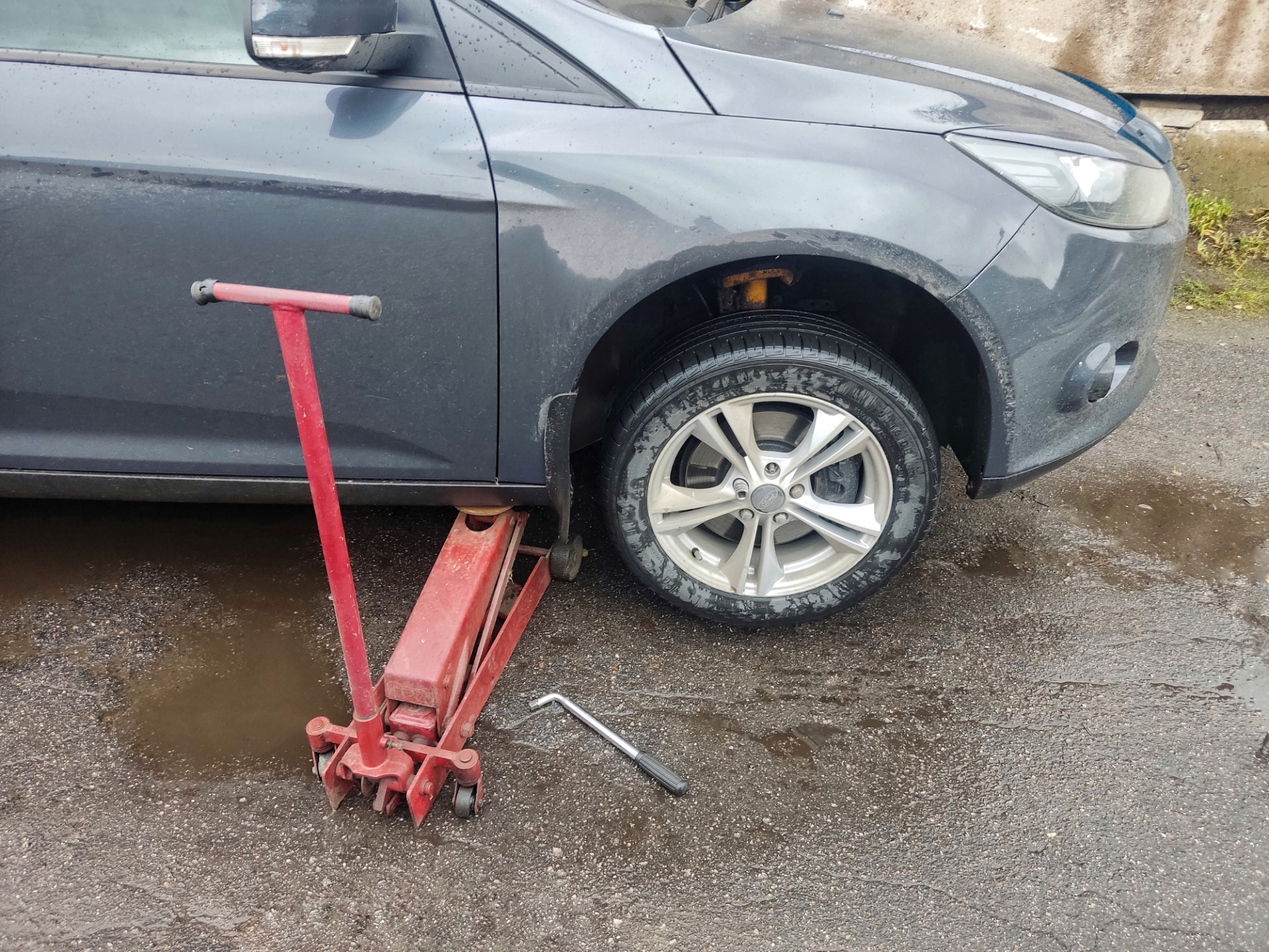

Начинаем утреннюю гимнастику )

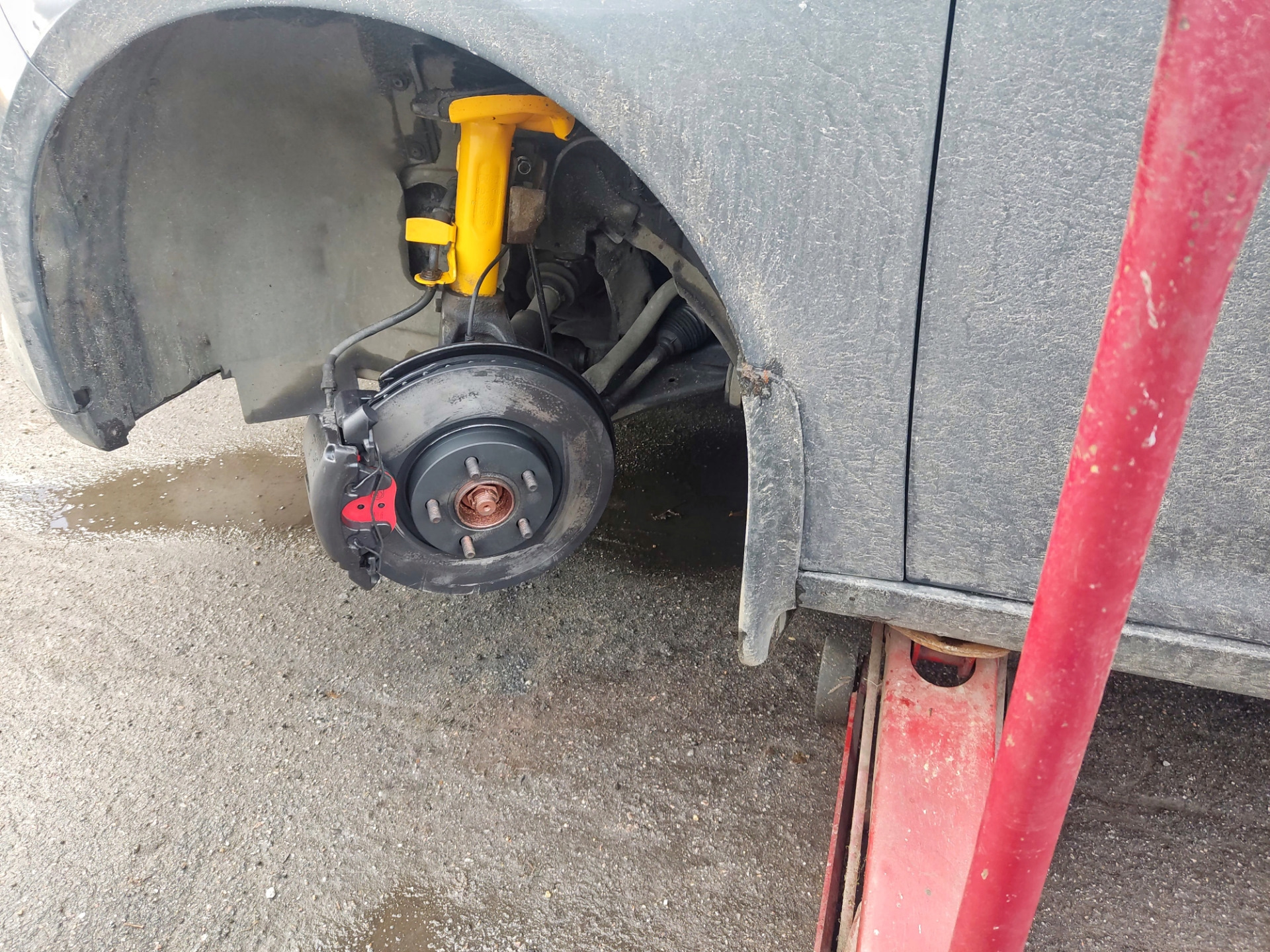

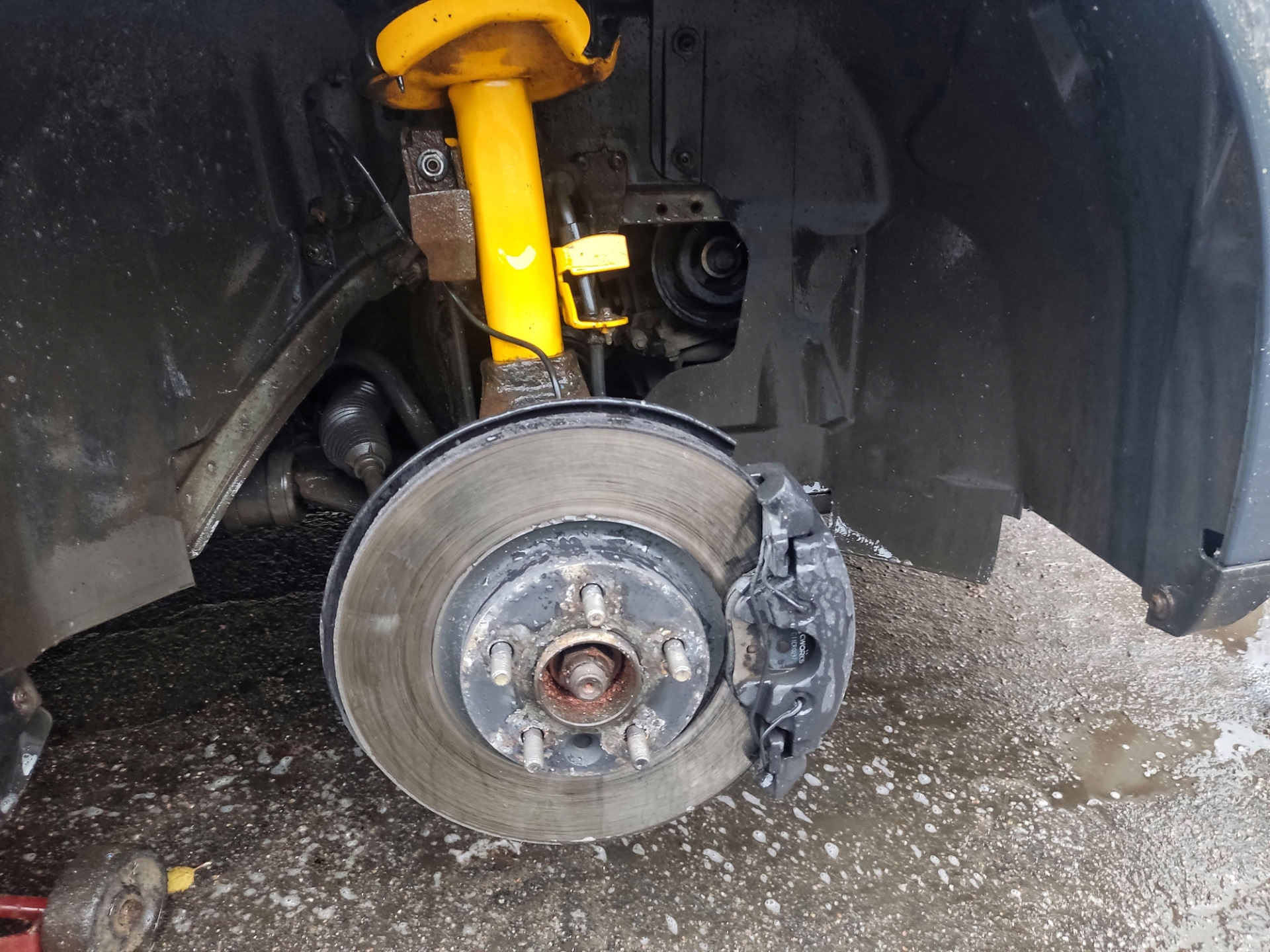

Картина следующая: диски АТЕ -150 тыщ пробега, даже замерять стыдно, совсем тощие.

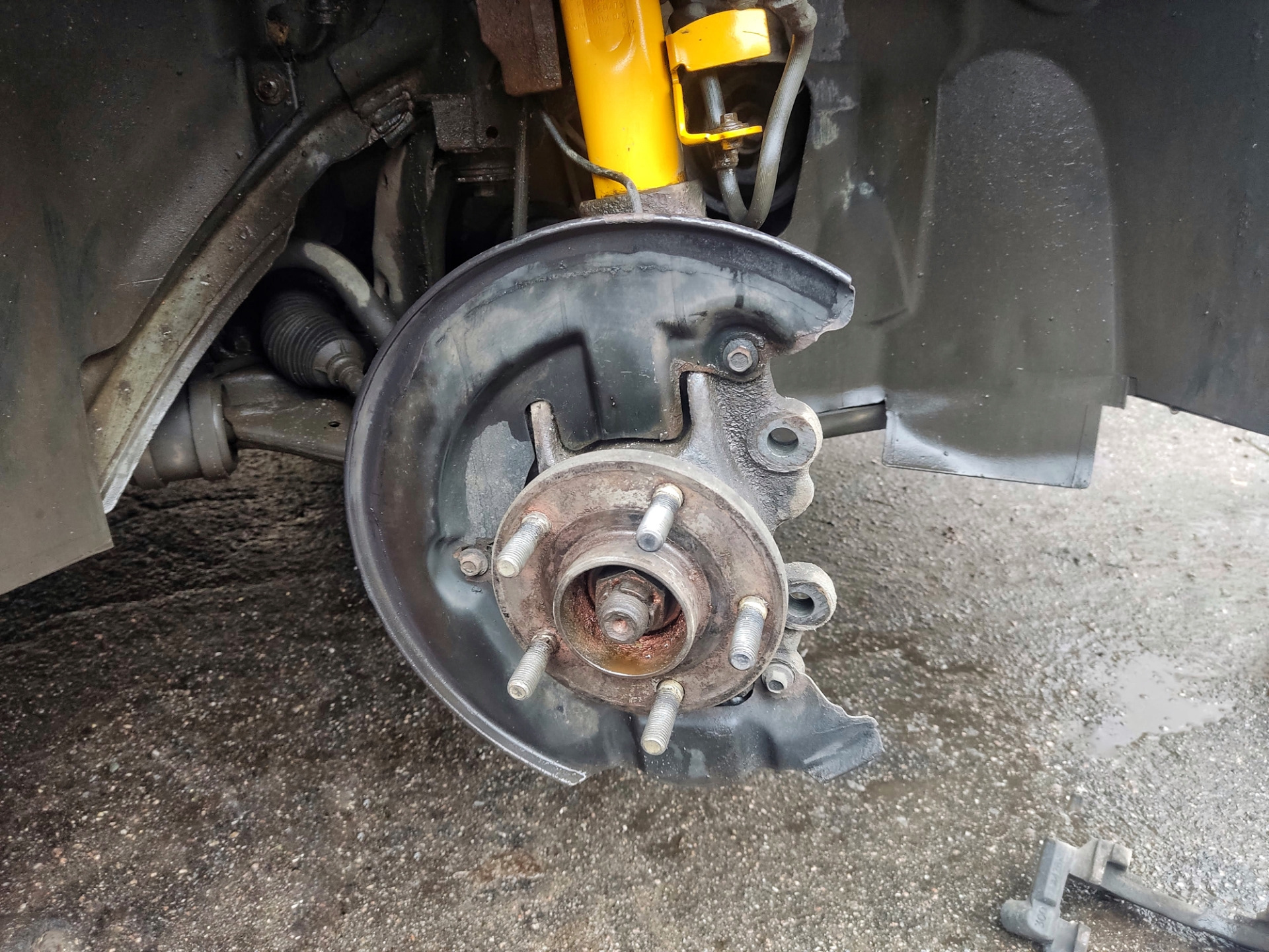

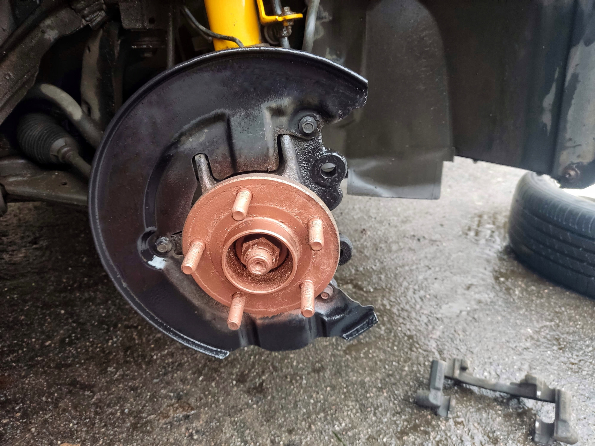

Все разбираем и обильно очистосом проливаем )
Кое-где подкрашиваем, кое-что подмазывает )
Подготавливаем свежий комплект.

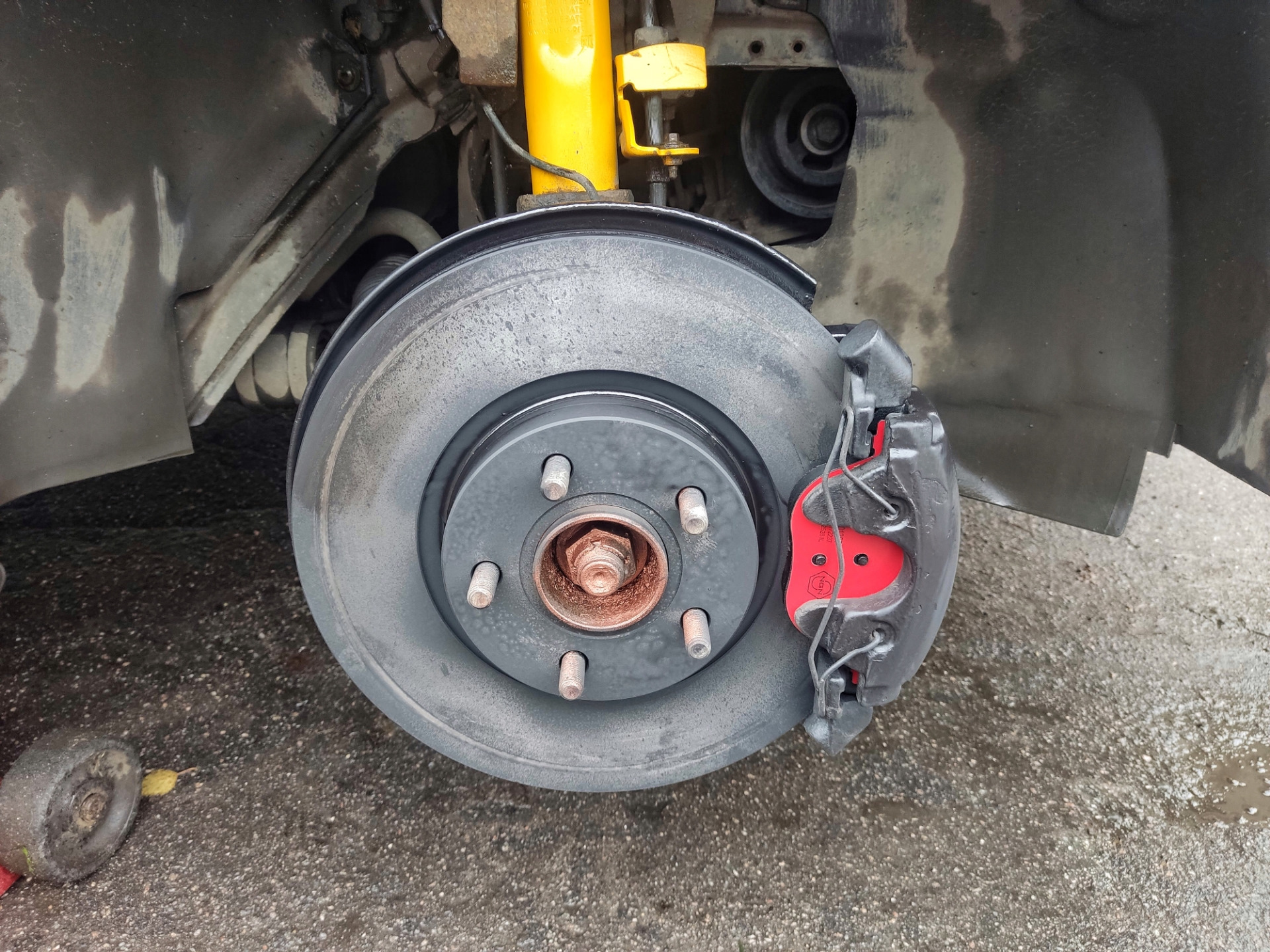

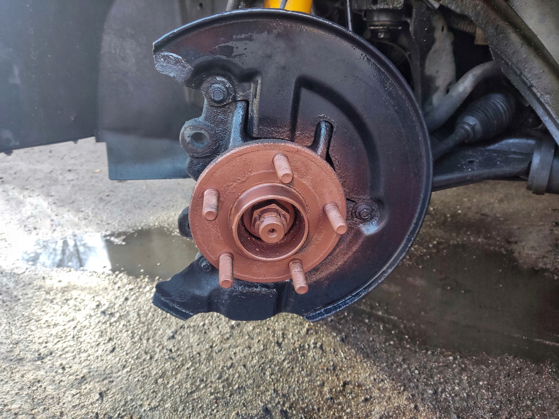

Устанавливаем и с помощью термо краски придаем законченный вид )
Противоположная сторона — аналогично.

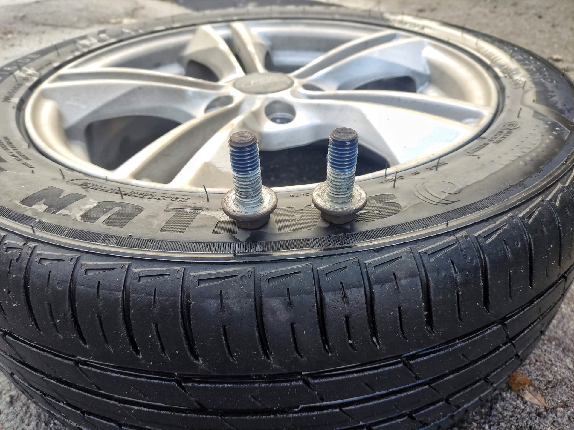

Болты — как и положено на Локтайт. Направляйки — как и положено на сухую.

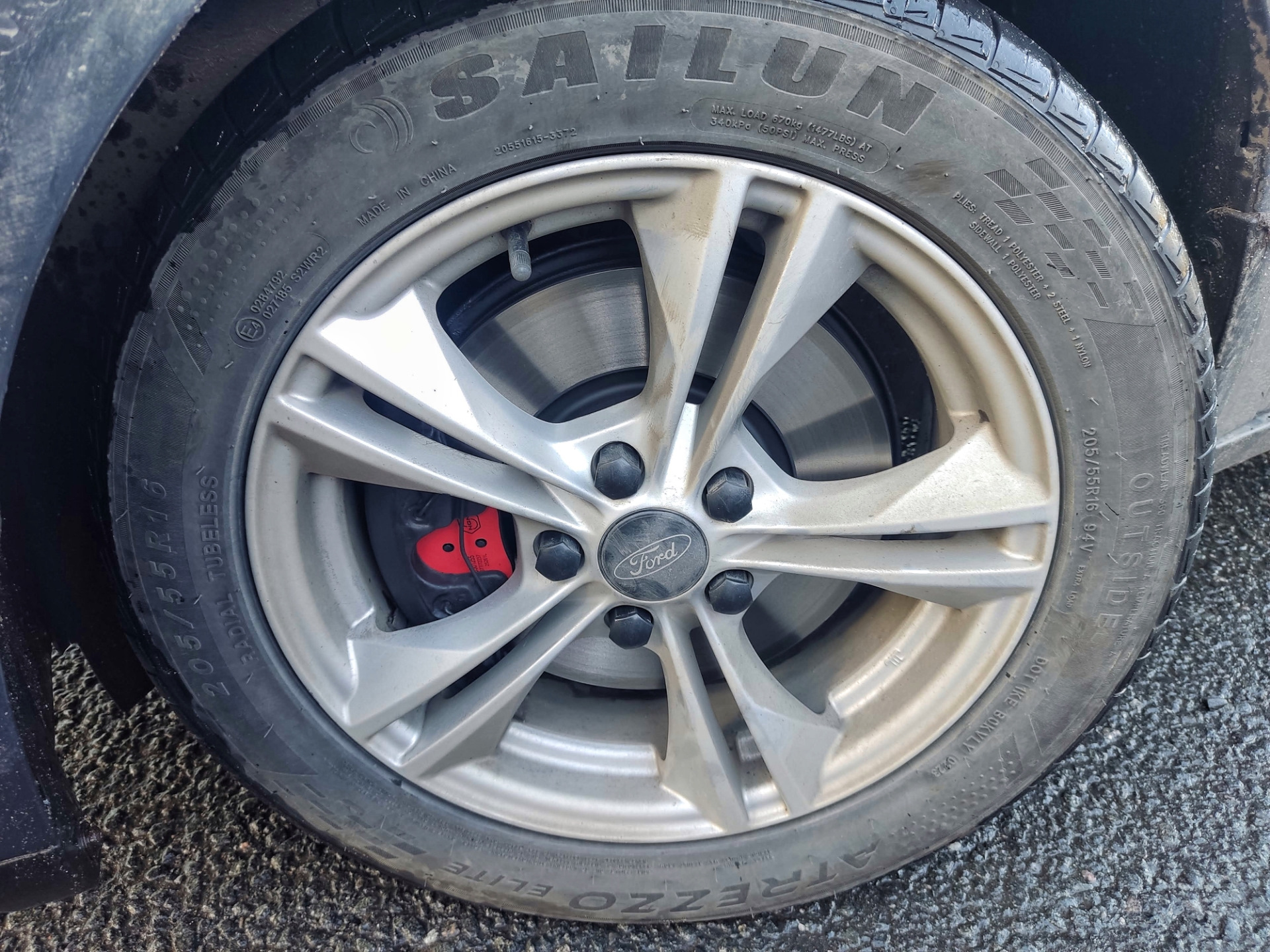

Два часа туда — суда и все готово. Можно ехать прикатывать )
Слегка прикатал. Пока, мне все нравится. Особенно, внешний вид )))
