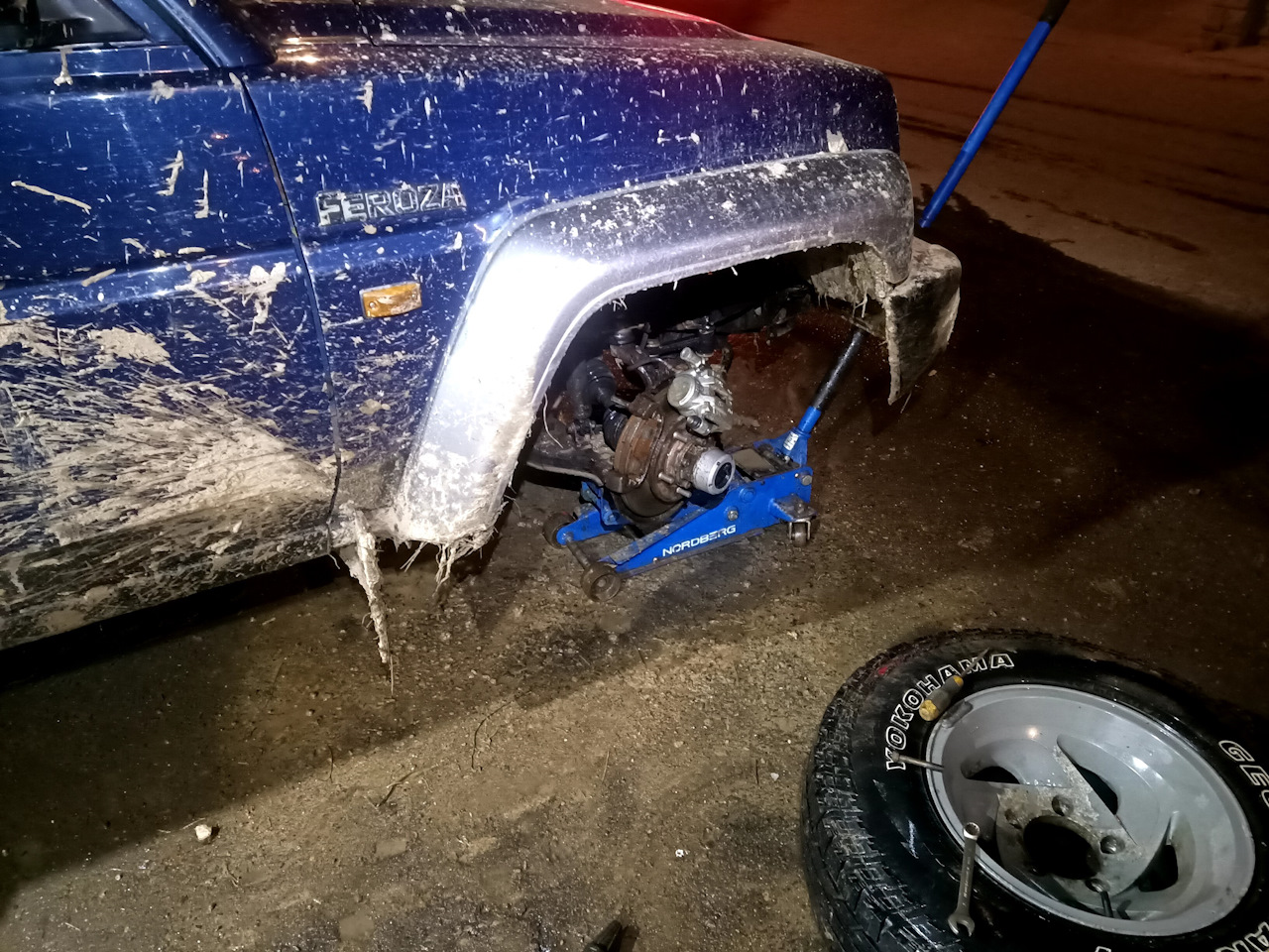

Поскольку тачка повседневная, после грязи я первым делом очистил тормоза. Потому что, как известно, песок, попавший туда за 100 километров запросто стирает тормозные колодки.
Ну а потом уже можно отмывать кузов и детали шасси. Воду в редукторах проверил — нету. Только масло.

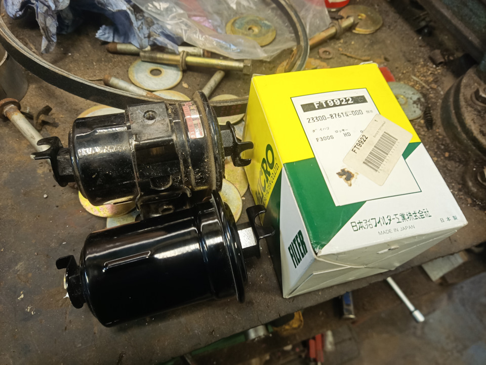

Заменил топливный фильтр. Поставил фирмы Micro. Написано, что сделано в Японии. Знаю, что и на китайских подделках тоже могут так писать, но мне от этой надписи как-то теплее на душе)

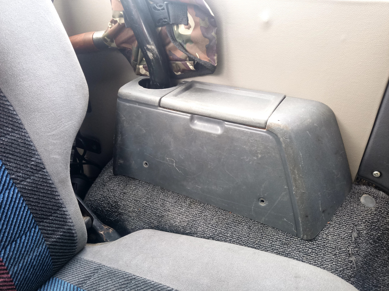

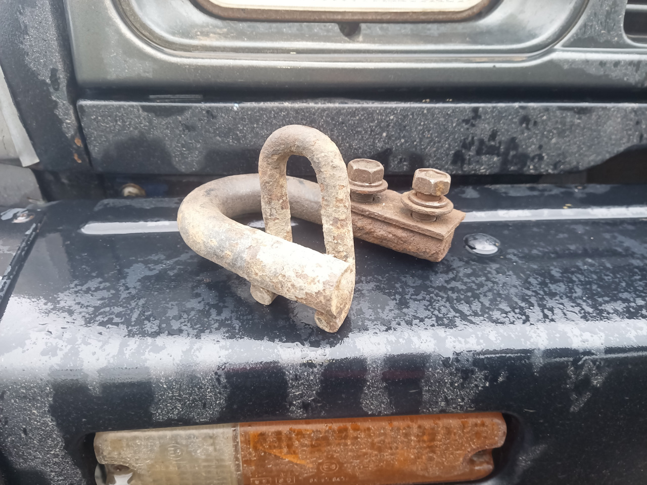

Прикупил немного нехватающих деталей. Правый буксировочный крюк/проушину и подлокотник задний на одну сторону.

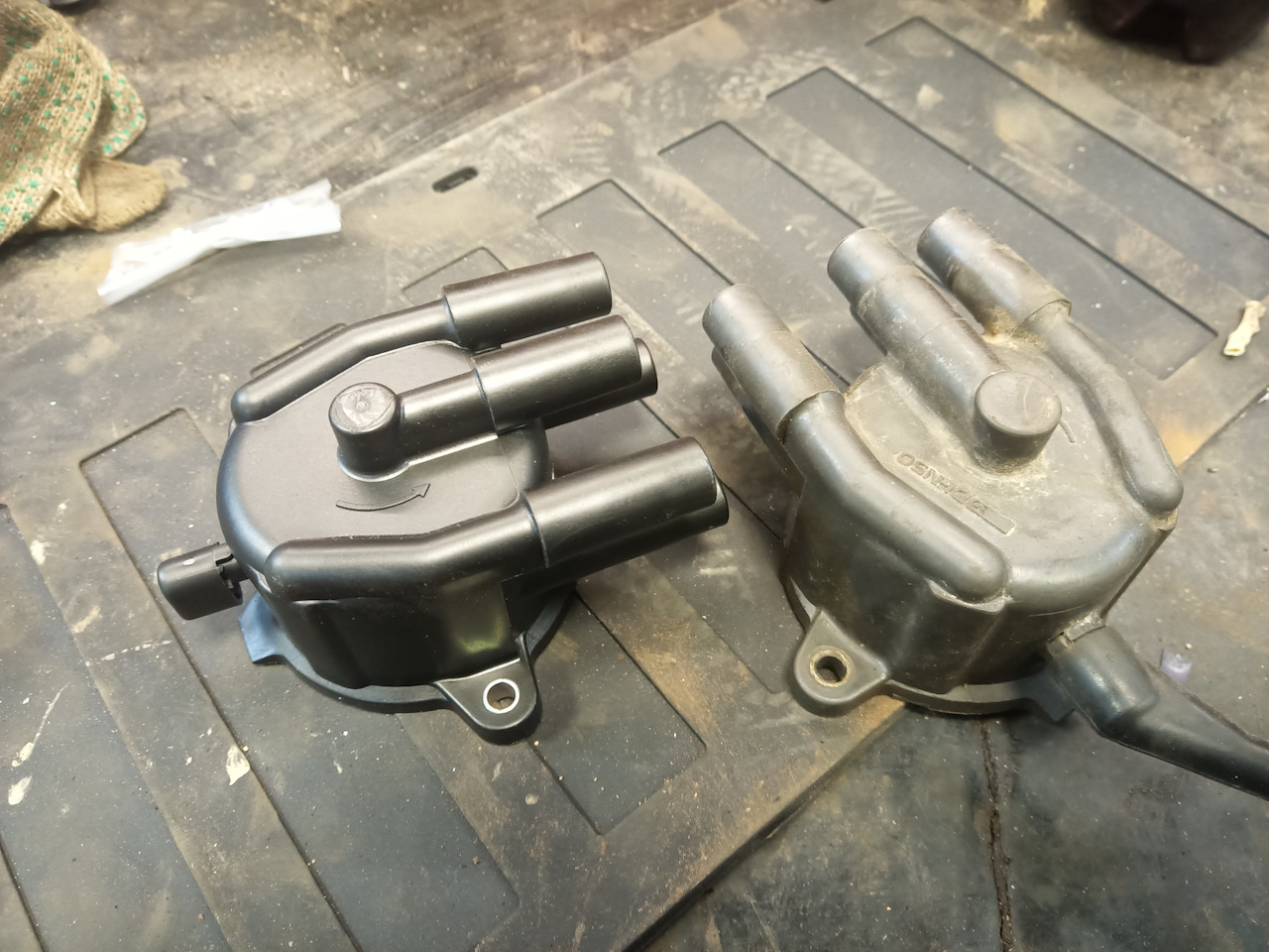

В сырую погоду (а дожди льют месяц непереставая) начались пропуски зажигания, пока машина совсем не прогреется. Подозрение пало на крышку трамблёра и провода. Провода выглядят хорошо, а вот у крышки износились электроды. Их чистка не помогла, и я заказал новую крышку.

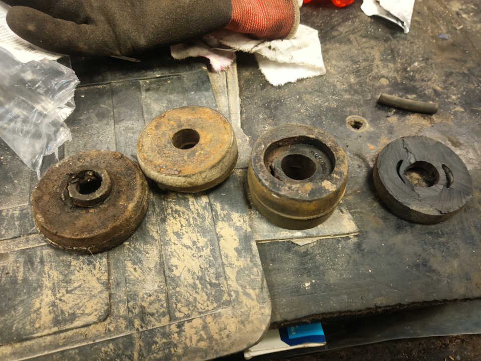

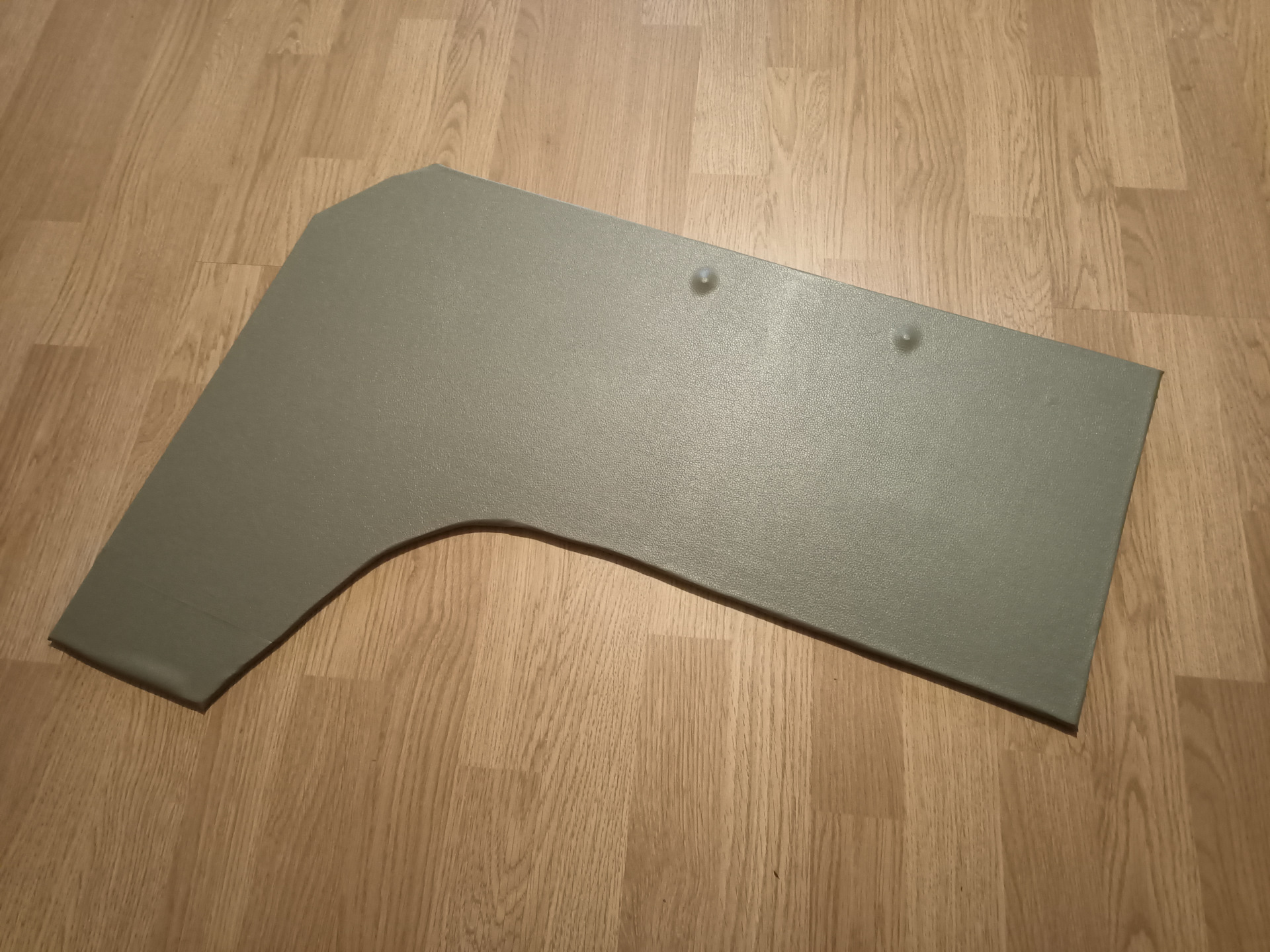

И в заключении немного про подушки кузова. У Даши две передние были совсем плохие, надо что-то сделать по-быстрому, а потом искать родные. Вменяемых решений я в интернете не нашёл, но под руку попались подухи от Паджеро второго поколения. Они чуть меньше диаметром, но не критично. И немного выше. Надо подрезать. Они ооочень мягкие, если оригинальные. Неоригинал сильно жёстче. Короче, вперёд (под телевизор) — отличное решение. Причём и как верхняя, и как нижняя. В остальные места ещё не примерял.
