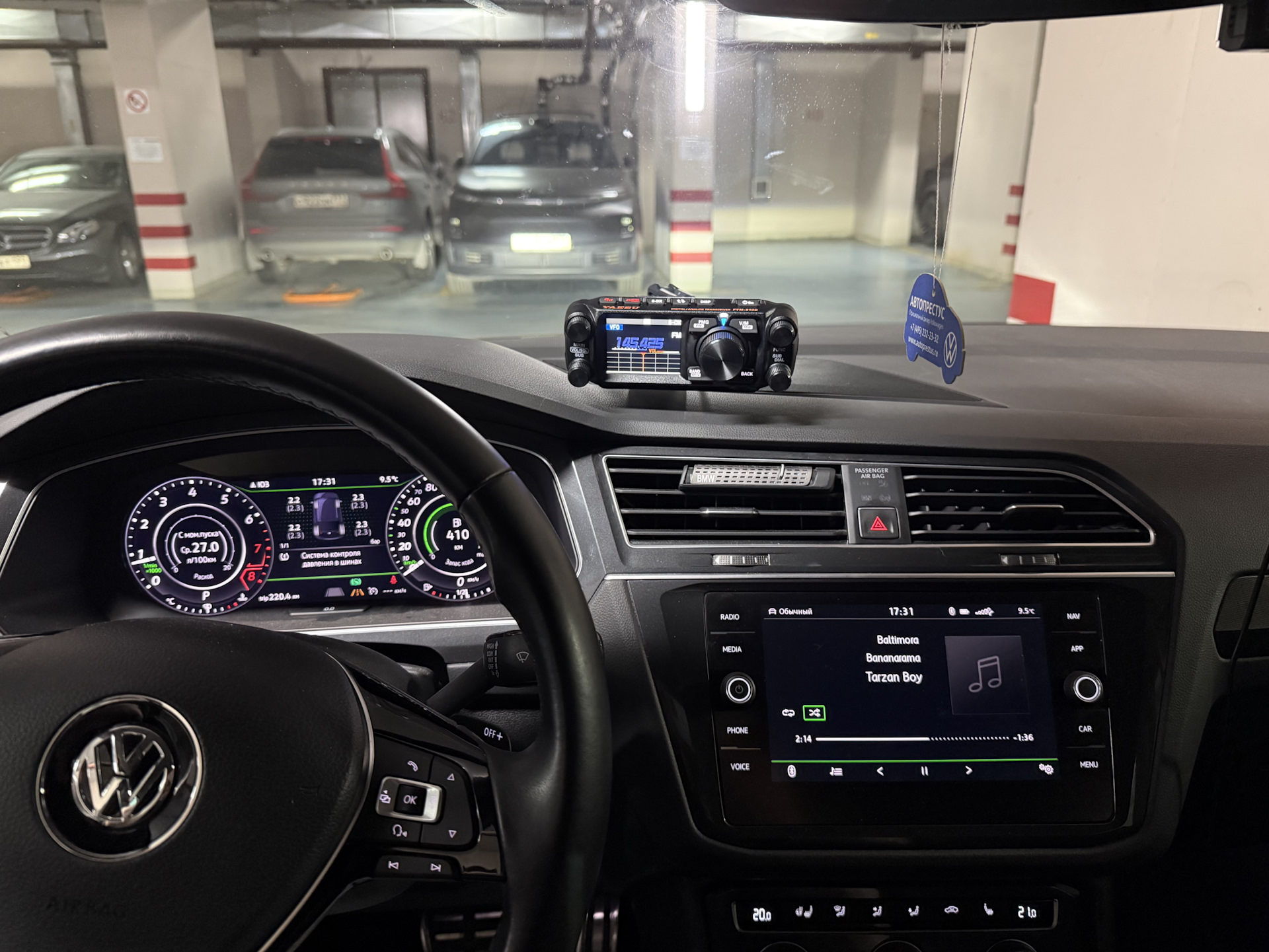

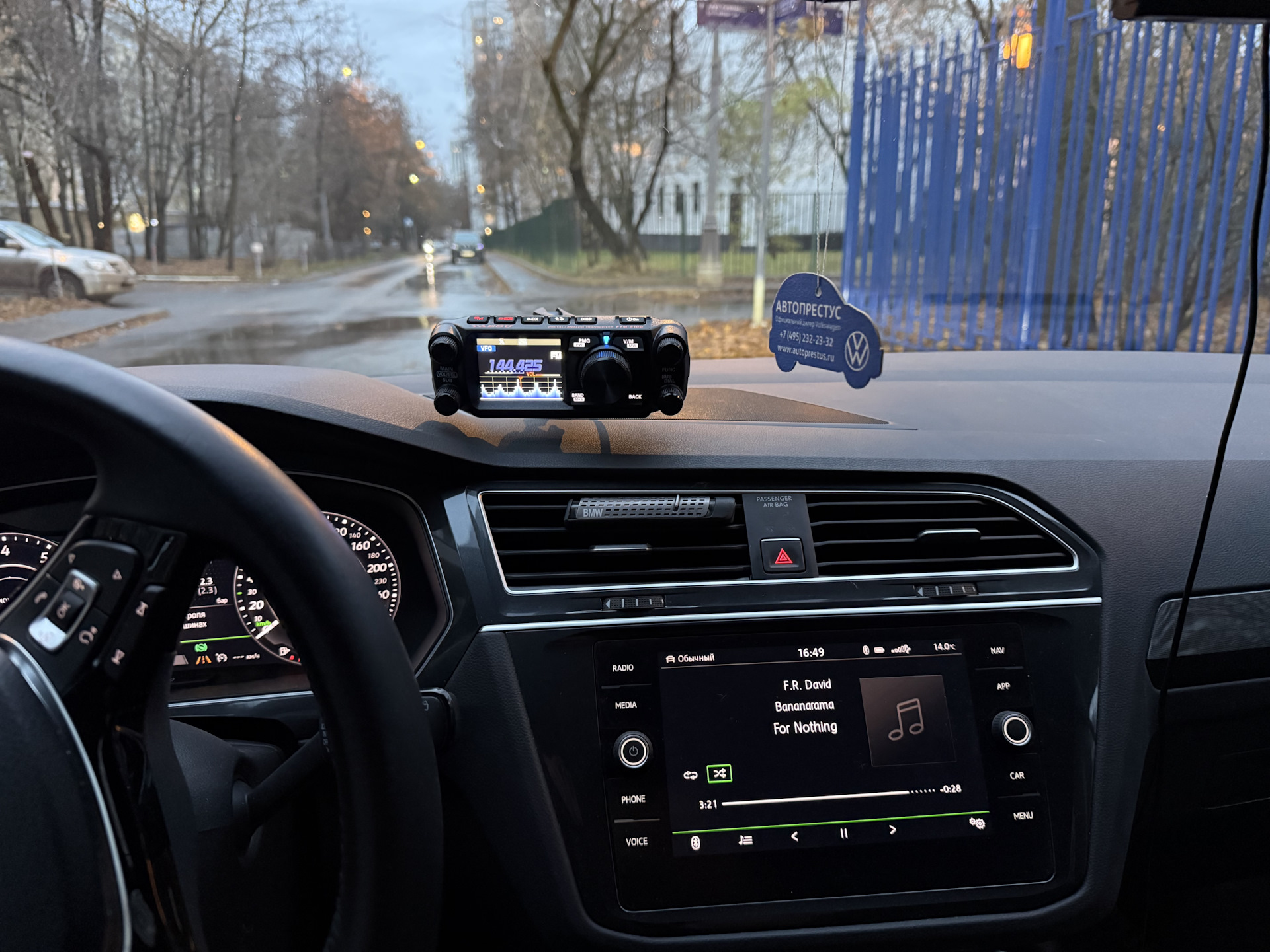

Долго запрягалось, но, тем не менее, почти все нужные детальки приехали и сегодня я наконец-то выполнил первую часть плана. Собрал все необходимое, посмотрел как все устроено здесь www.drive2.ru/l/700289127286833826/ и ушел с головой в процесс.

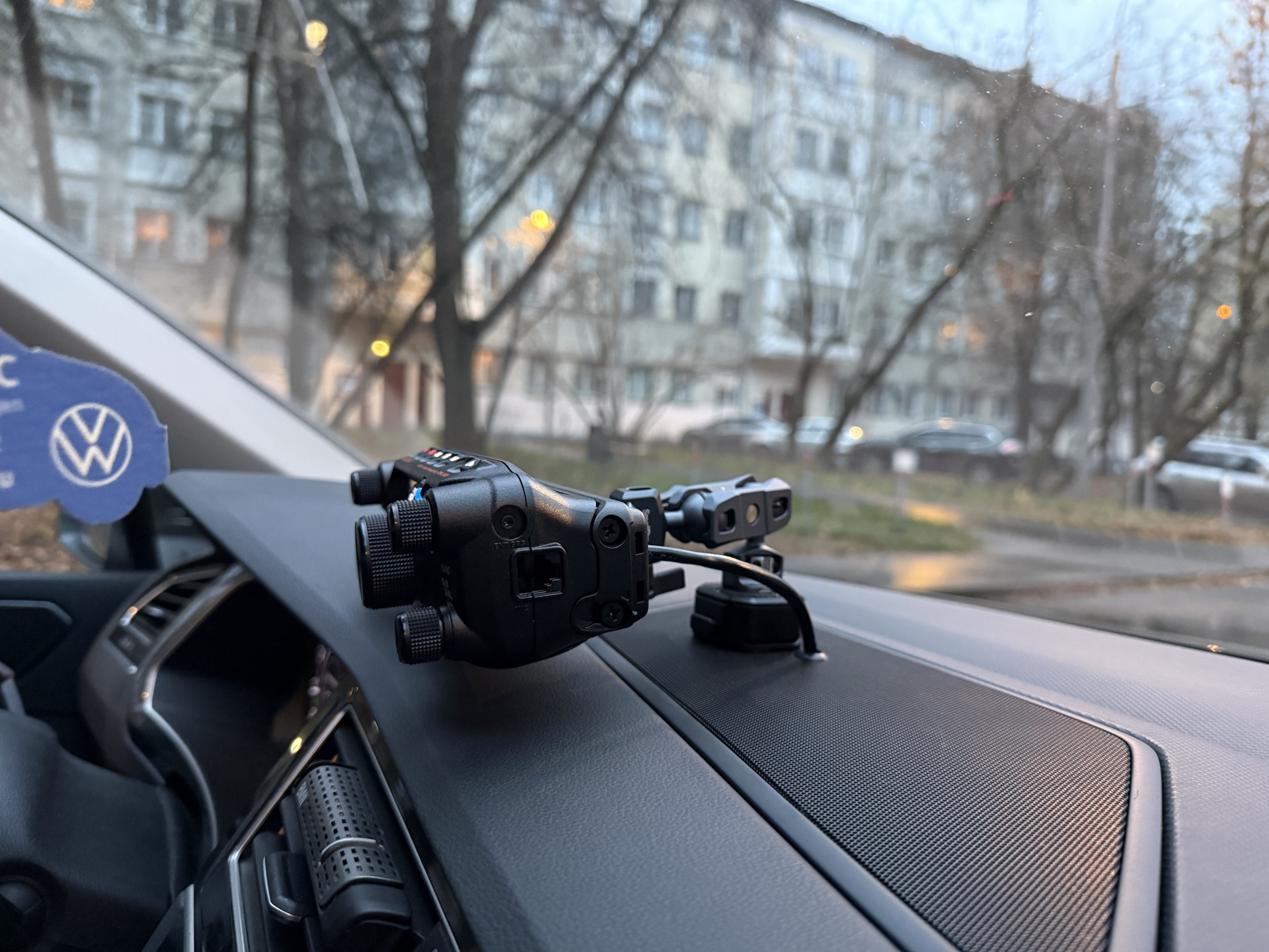

Как писал в предыдущей записи, хотелось сделать не топорно и при этом чтобы все было под руками. Поэтому самым простым вариантом для меня стала запасная решетка динамика ГЛОНАСС (на родной экспериментировать не стал, она лежит целехонькая и аккуратно упакованная).
Выручили производители фото принадлежностей, хотя даже в их широком ассортименте непросто найти нужное. В итоге выбрал такое крепление:
Проблема в том, что вариантов по началу кажется много, но все они имеют только одно крепежное отверстие с резьбой снизу. А это означает что рано или поздно оно провернется (например, если случайно задеть рацию рукой). В выбранном креплении от души насверлили отверстий и нарезали резьбу. )
Плюс еще в том, что на такое крепление можно будет крепить экшнкамеру или что-то другое.
Долго думал чем просверлить отверстия в тонкой сетке, чтобы не испортить ее. Сверлами сверлить боялся, опасаясь того что сверло может «измочалить» края отверстия. В итоге, погуглив, выбрал вариант дремель + борфрезы. Заказал, дождался и не зря: сверлить одно удовольствие, края ровные, корректировать (расширять например) очень легко.
Использовал пятую слева, результат отличный!
Для кабеля купил резиновые втулки, борфрезой рассверлил отверстие в сетке до нужного диаметра.
Они оказались скорее пластиковые, резина очень жесткая и мои надежды продеть обжатый кабель (патчкорд с RJ45) были разбиты. Проблема в том, что я не нашел UTP кабель черного цвета, нашел только в виде готовых патчкордрв, к тому же многожильный. Пришлось откусить один разъем, пропустить кабель через втулку и с третьей попытки обжать снова (обжимать многожильный кабель — то еще удовольствие. )

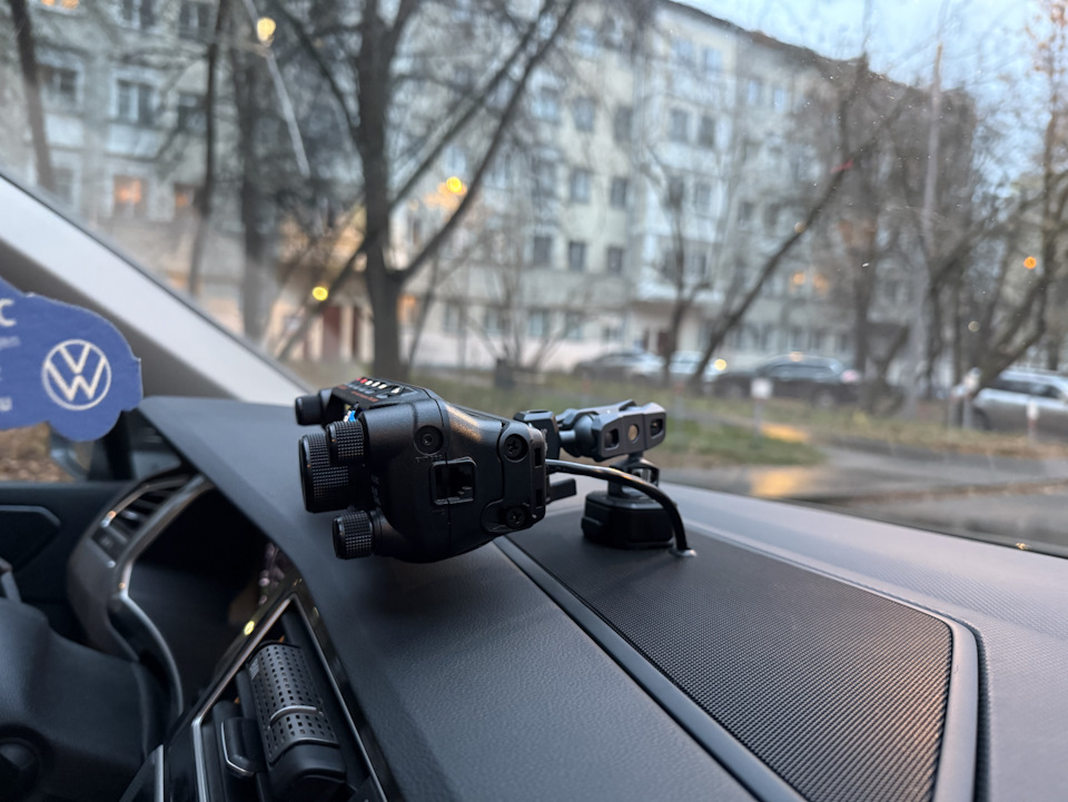

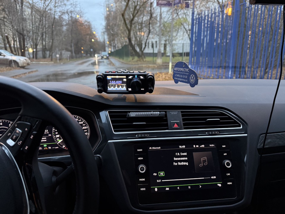

Дальше было не сложно. Открутил пластиковую вставку, на которой установлен сам динамик, сделал отверстие под кабель и протянул кабель по консоли к месту установки основного блока радиостанции. Стационарная установка этого блока будет вторым этапом. Тут придётся скидывать сидение и колдовать с креплением. Когда-то устанавливал си-би рацию и что-то мне подсказывает, что рядом поместится и вторая:
В итоге получилось вполне прилично (как по мне):

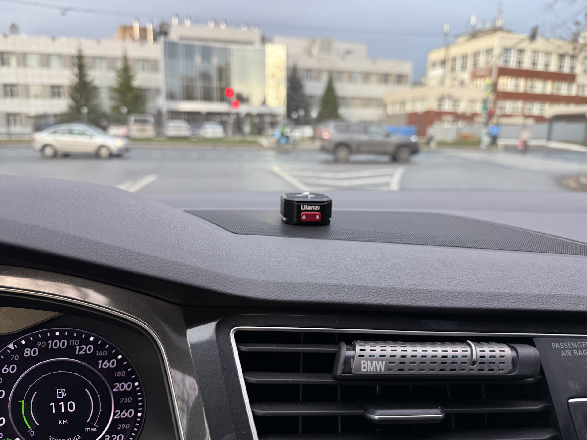

Шаровый кронштейн пока из личных фотозапасов, так как заказанный для данных целей все еще в пути, а длинные выходные терять не хотелось. Но жду такой:
Какой он окажется а реале — посмотрим. Какой больше понравится — тот и задействую.

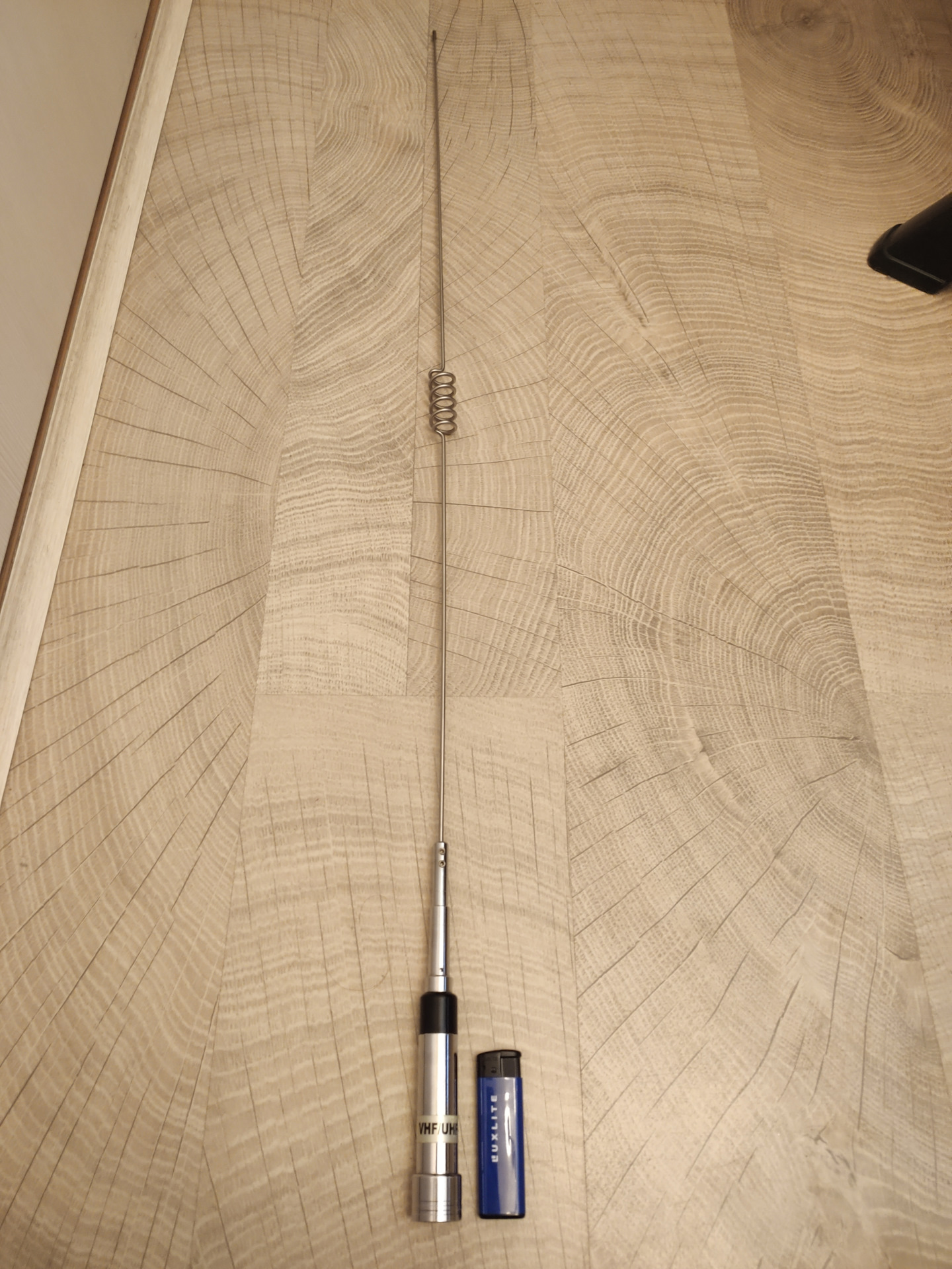

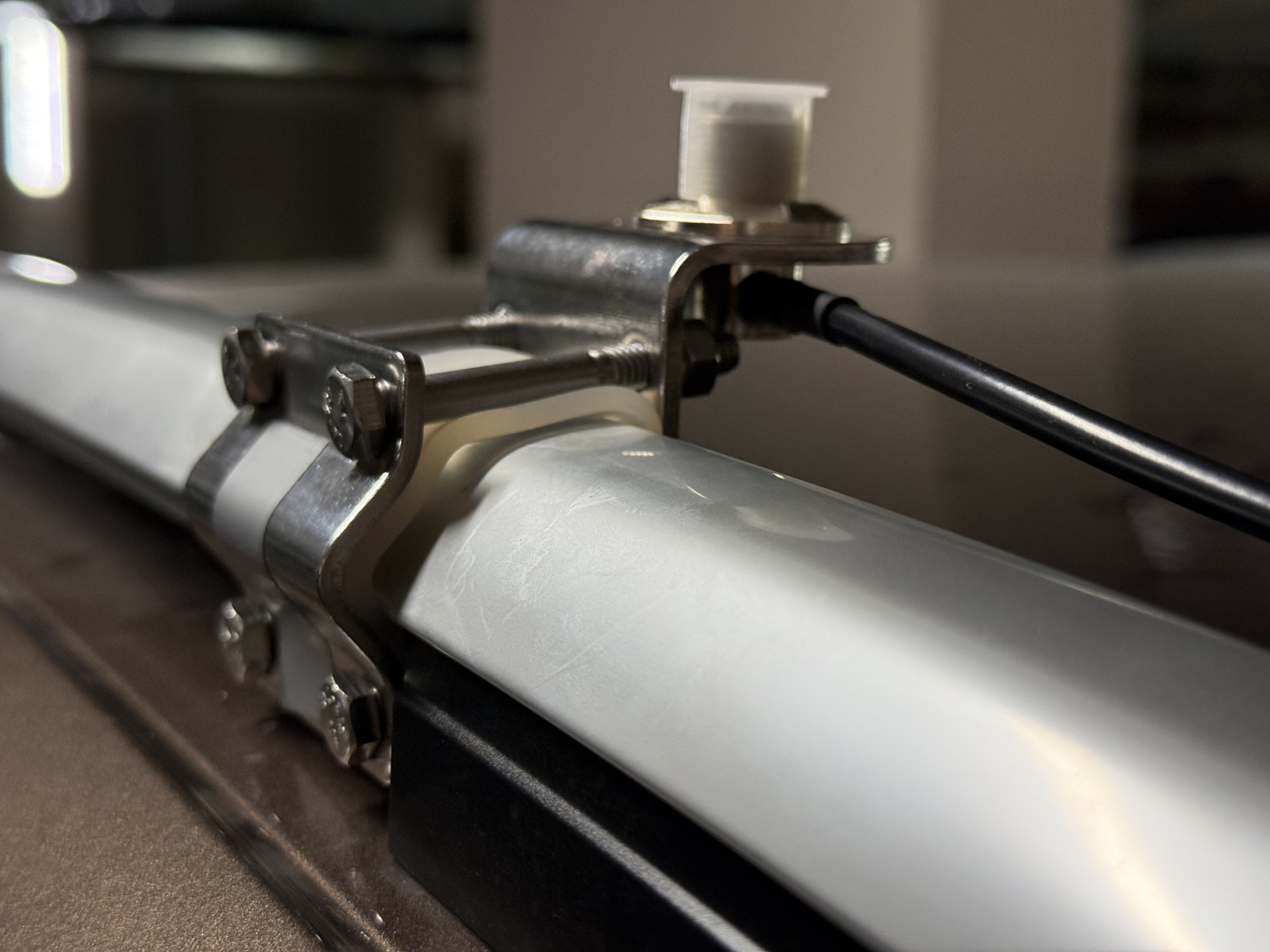

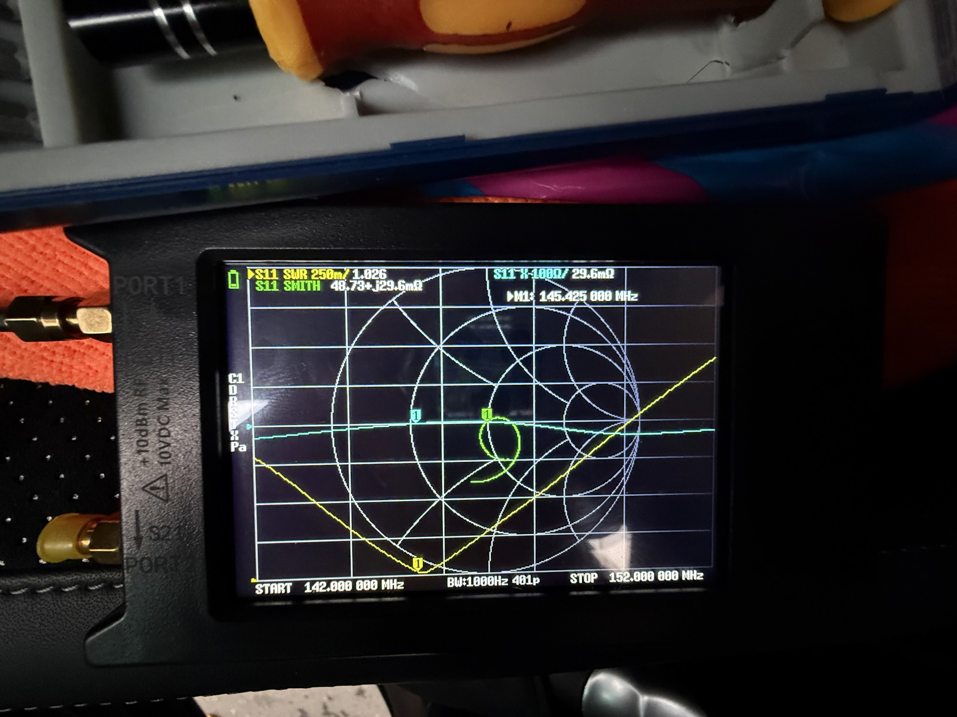

Антенну выбрал Comet SB5 — пол волны, ground independent. С учетом последнего свойства установил ее на рейтинг, на кронштейн через силиконовую прокладку толщиной 3 мм.
Отстроилась отлично:
Сегодня провел пробное QSO из Щукино с Медведково. Это примерно 15 км в городе, при чем я работал из колодца (двор с домами вокруг) мощностью 25 Вт и корреспондент дал рапорт 59+20. Я же принимал его 59+60.
Так что в целом сетап получился вполне приличным, но в будущем, возможно, посмотрю на Comet SB7 — она немного длиннее (хотя и SB5 длинновата для некоторых паркингов), но зато может складываться.

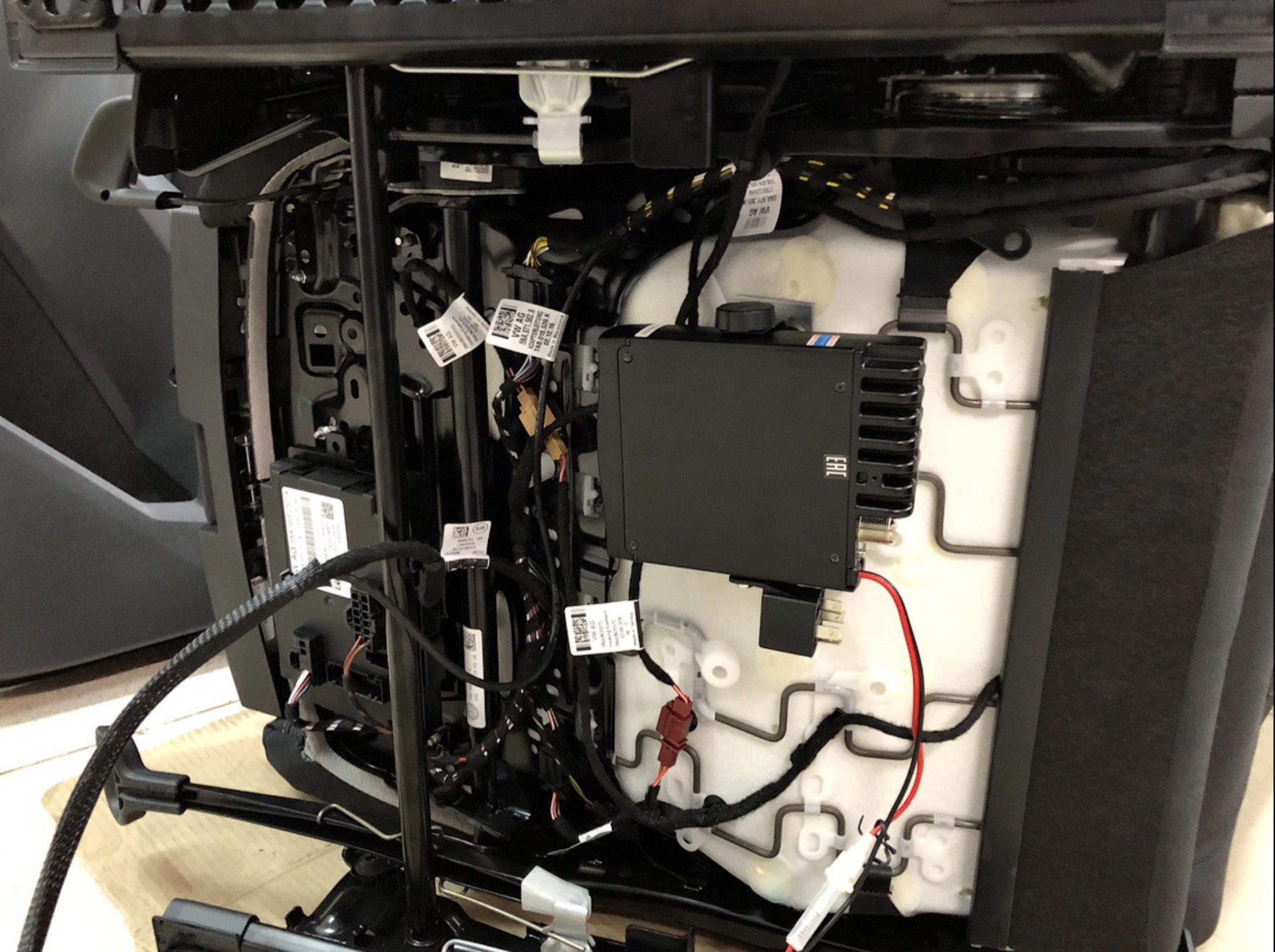

Впереди еще установка основного блока и нормальное его подключение. Но уже можно общаться находясь в дороге! 👍
За сим отчет окончил. ) Всем удачи и ровных дорог! 73!

Так-то жарковатое местечко и слишком открыто для обзора посторонними. Для антенны что является массой, просто на фото не разглядеть?
Там быстромъемное крепление, поэтому легко убрать от лишних глаз. Голова не греется, нечему там греться. Плюс стекло атермальное. А основной блок не на солнце.
Антенна ground independent, поэтому массы там нет.
Спасибо за ответ . Получается ставить только для работы в эфире, а так каждый раз у магазина, у разного рода мест.Про антенну пропустил момент.На моём ситроене была атермалка качественная но когда я включал печку зимой и грелся там жара присутствовала ))
По антенне, есть подобная отменно работает за пять лет нет нареканий.
Печка зимой вроде бы дует вниз (чтобы теплый воздух поднимался и прогревал салон). На стекло у меня обычно не дует или почти не дует, оно же с обогревом.
По антенне у меня претензий нет, сегодня работал с Одинцово, это примерно 20 км, с рапортами 59 с плюсами. Для связи в городе «с земли» при мощности 25 Вт это, кмк, вполне прилично.

Ссылочку на кронштейн для антенны можно попросить?
Конечно можно: ozon.ru/t/4efYZfl
Только я к нему заказал там же на Озоне более длинные болты. Комплектные оказались коротковаты ддля установки с силиконовой прокладкой.

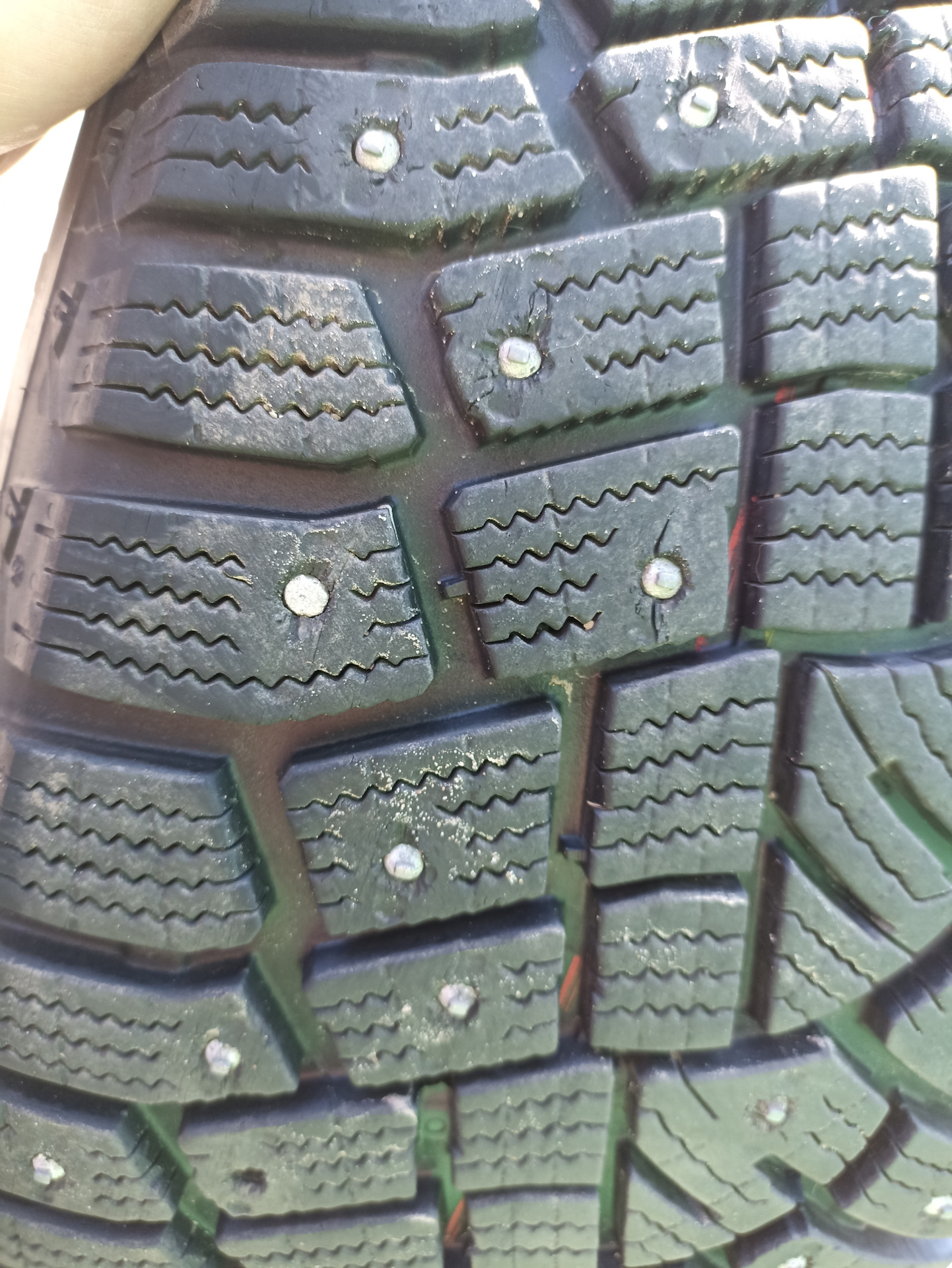

А я аккумулятор новый купил. Эксид ек700. Дошиповку на озоне заказал, из зимнего континенталя по десятку шипов с каждого колеса повылетали уже. Надо масло в коробке DQ250 поменять ещё. Тигуанчик ещё тряхнёт стариной)))

Какая модель Контика, откуда шипы вылетели?
Continental ContiIceContact 2 SUV 225/65 R17 калужского производства где-то не позднее 2018 года с суммарным зимним пробегом примерно 30-40 тык. Шины очень хорошие, но примерно на каждом колесе шипов 10 не хватает.

нашел фото от 2022 года, один шип в боковой ламели обломан, другой вылетел, еще пара посадочных мест растрескалось и готовятся к потере.
