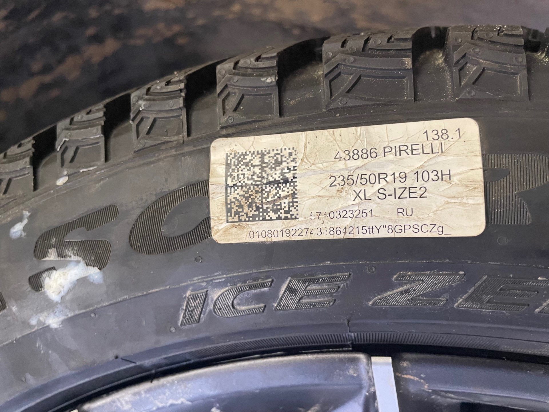

1. Резина.
Была приобретена Pirelli Scorpion Ice Zero 2 235/50 R19 103H XL, смонтирована на оригинальные диски.

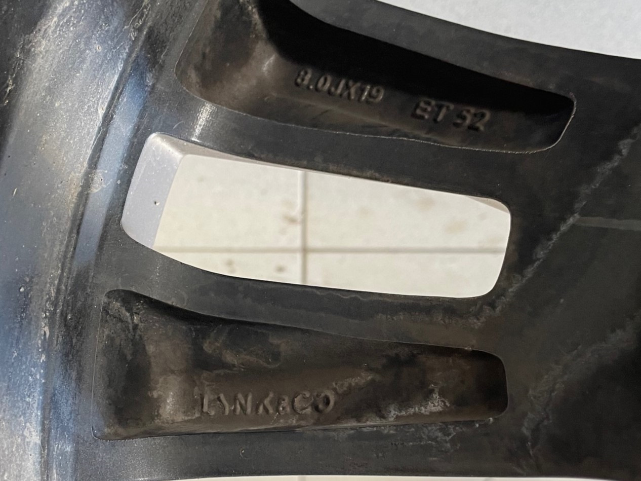

Ничего сложного и выдающегося, заодно "срисовал" параметры оригинального диска для подбора на лето, а то в интернете иногда встречал противоречивую информацию.

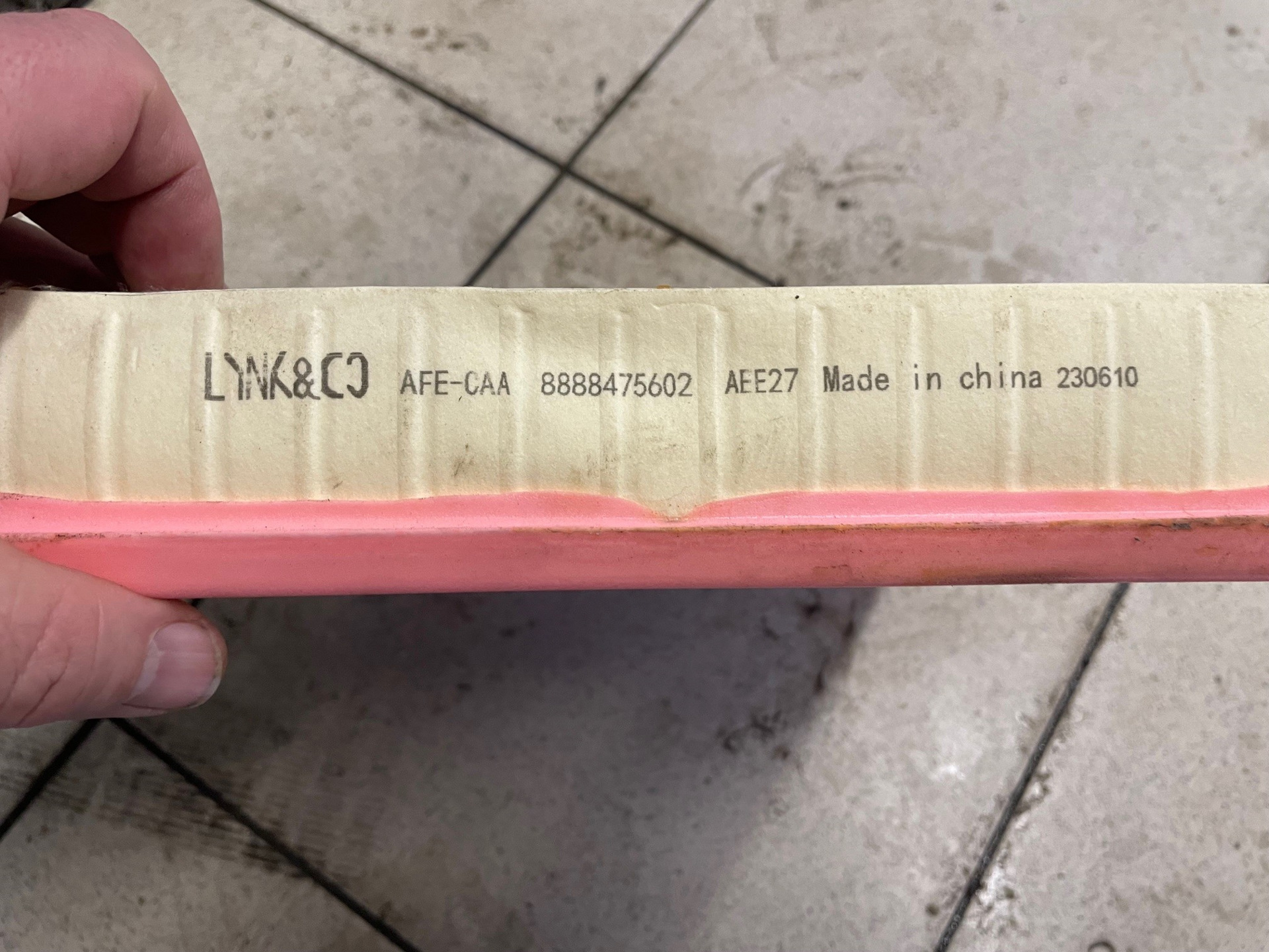

— Масляный и воздушный двигателя 2,0 "от Monjaro", 2511000. UFI и GB-95157. BIG FILTER, соответственно.

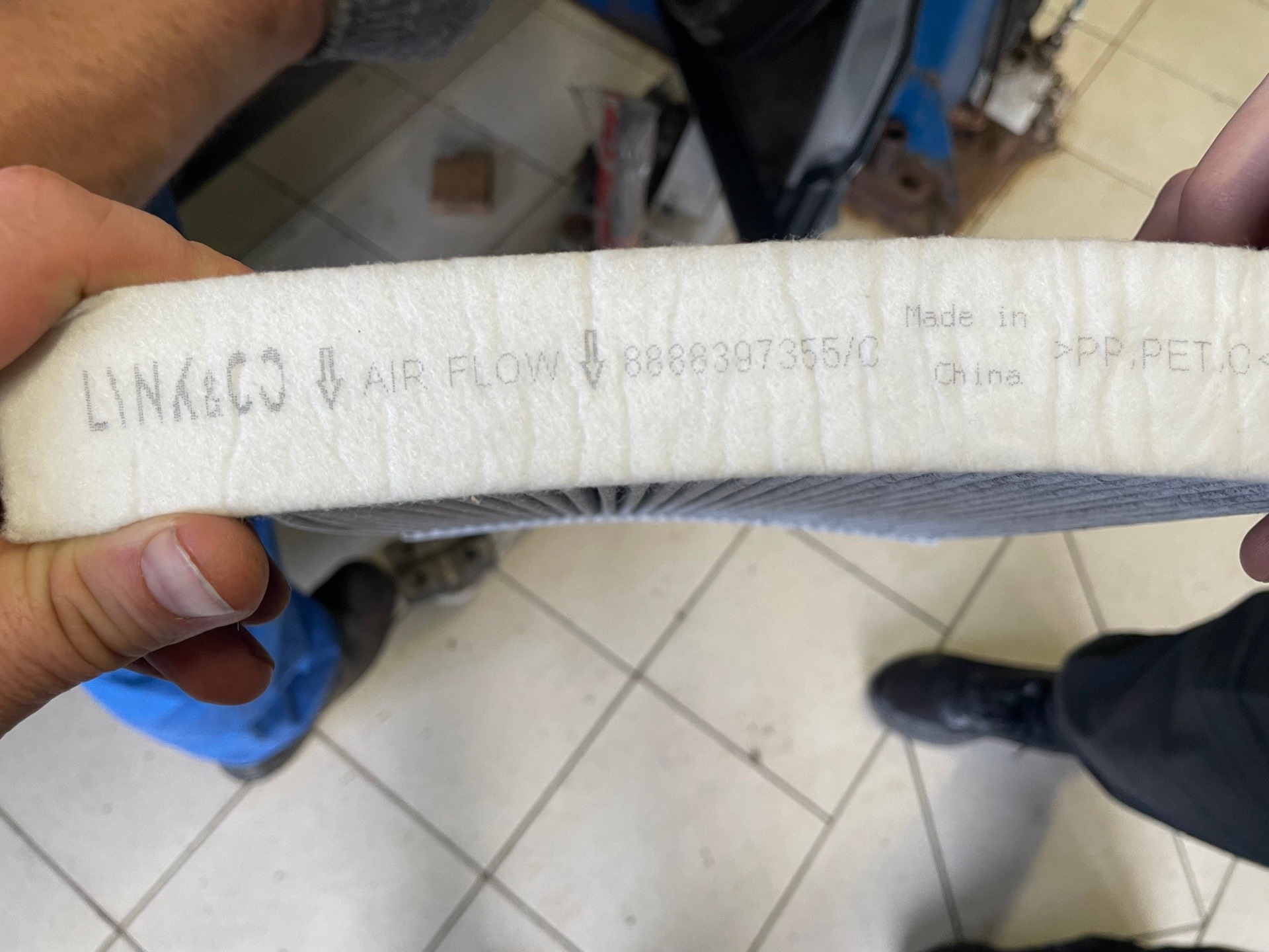

— Фильтр салона на Lynk свой, поставил GB-98106/C. BIG FILTER.
Тут, заметил что у некоторых пользователей есть путаница. Длина*ширина фильтра (245*289) совпадают с Monjaro / Atlas II и даже Lynk 08, но высота разная, 35 мм. для Lynk 01-05, Volvo XC40 и 39 мм для Monjaro, надеюсь я не напутал.
В оригинале воздушный / салон были те, что на фото ниже:
