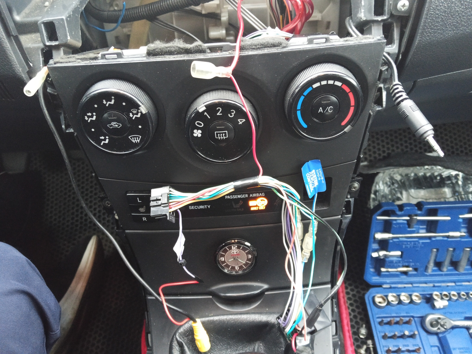

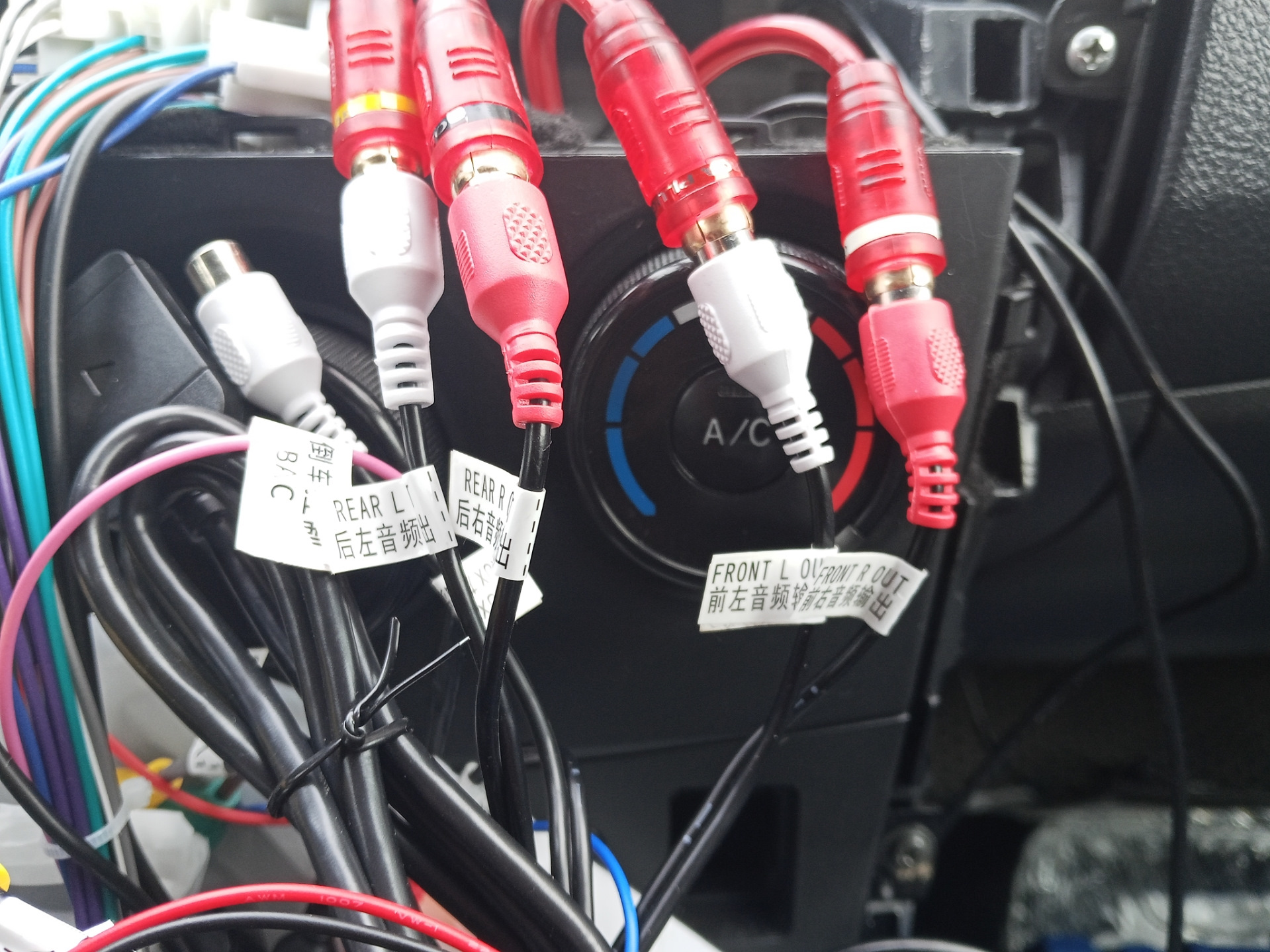

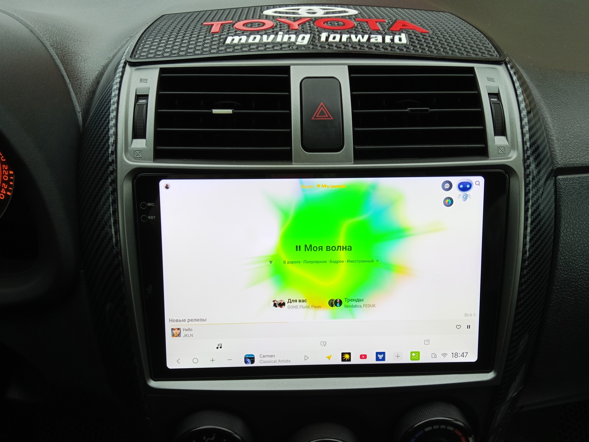

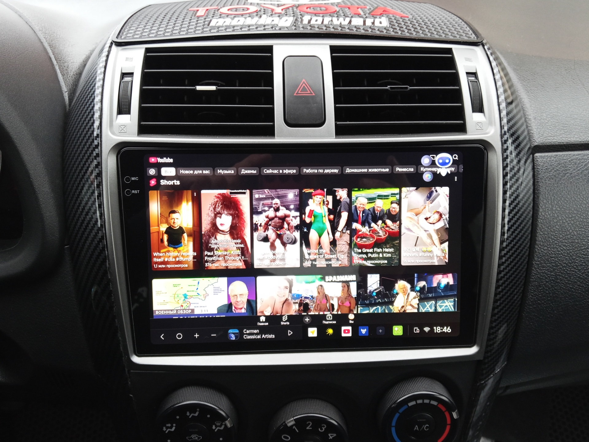

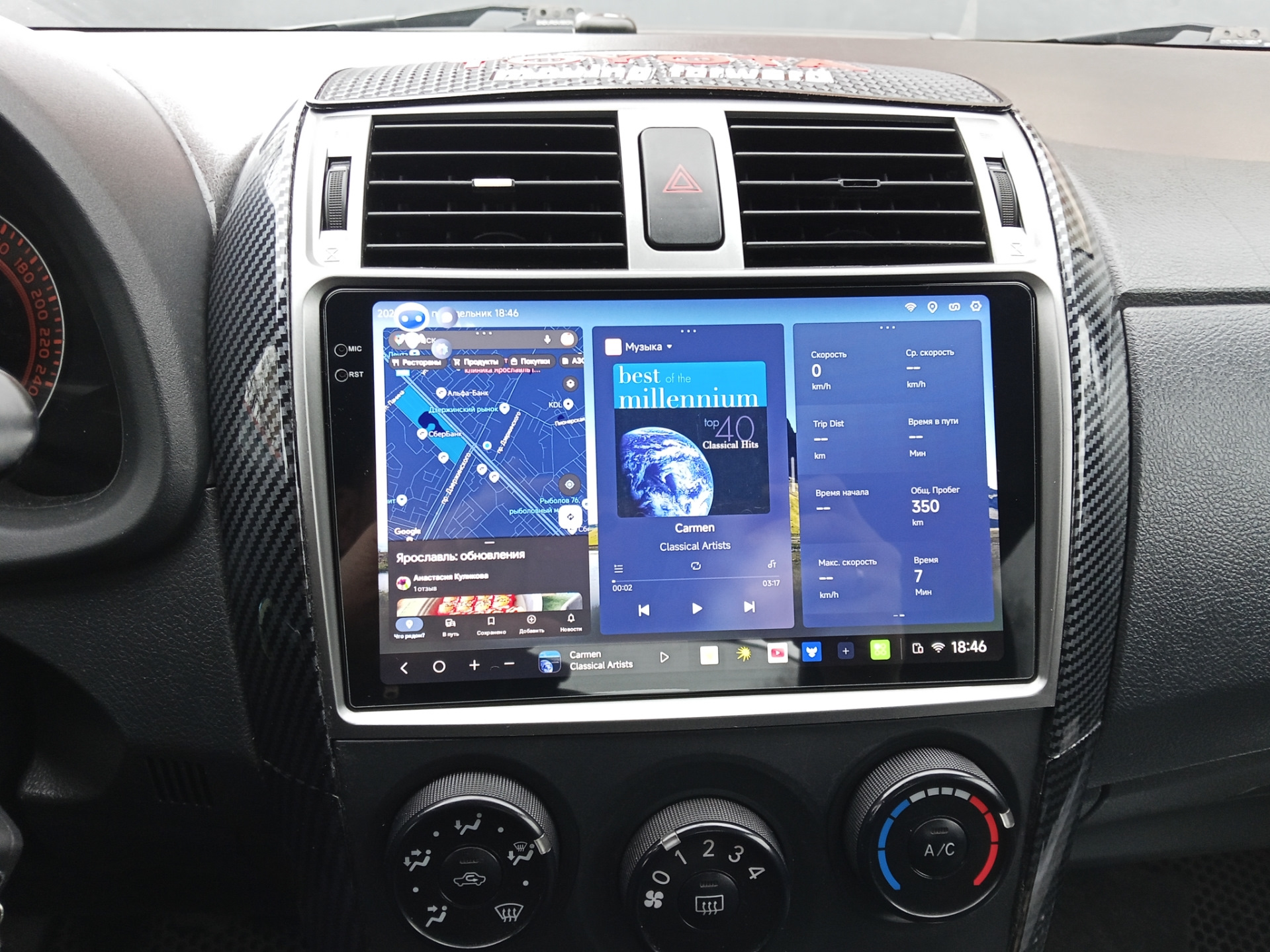

Ранее была запись про покупку Dudu7, и вот наступило время свадьбы с автомобилем.Церемония прошла не очень гладко, когда первый раз все собрал магнитола отказалась запускаться, вот тут то я расстроился.Разбока в обратную сторону была на грани фола, т.к весь пластик новый, да еще и антискрипом проклеил, вылезать из посаженных мест отказывался.Причина нашлась сразу, оборванный при сборке плюс, он совсем тонкий в переходной проводке.И вот мафон на месте, начались приятные мучения с настройкой, после двухдневных мытарств техника начала свои рабочие будни.Мои заключения:мафон реально крутой, можно настроить конкретно под любого, даже притязательного пользователя, звук после настройки не уступает моему предыдущему процессорному пионеру.Доволен и советую, если кто сомневается в качестве такой техники из поднебесной.Время пришло!

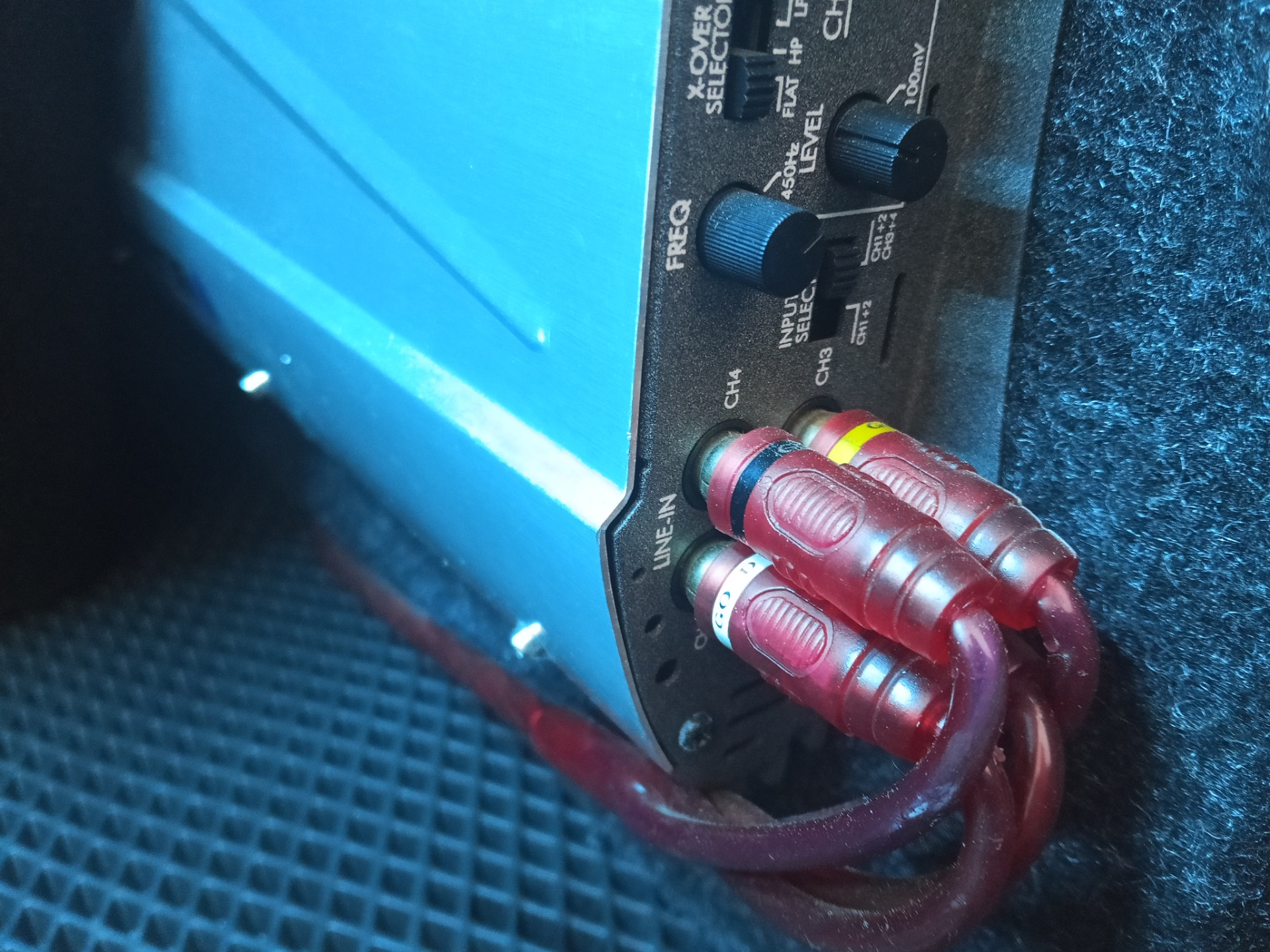

Поздравляю с преобретением! Тоже покупал в 2022-ом году MEKEDE M500S 4/64. Работает до сих пор отлично. Установил лаунчер от UDT. Устанавливал прошивку от DUDU — она мне не зашла(кнопки на экране маловаты для меня). На Али такой можно купить дешевле. Если использовать в паре с усилителем, то нет смысла покупать дорогую комплектацию на аудио процессоре DSP AKM7739. А если использовать без внешнего усилителя, то звук будет тоже очень достойный. aliexpress.ru/item/100500…um=cpa&utm_source=admitad.
Спасибо!Но процессор и усилитель это разные вещи.
Я в курсе, что разные, но оба имеют прямое отношение к качеству звука. Вы ведь звук выводите помимо встроенного усилителя. А в DUDU7 можно ещё и помимо процессора получить чистый звук, в том числе и по USB. С последующей обработкой на внешнем усилителе(процеусе). Поэтому с прошивкой DUDU можно обойтись более дешёвым железом, если звук выводить через внешний усилитель(процеусь). Удачи. PS. Поправил сверху, что имел ввиду аудио процессор(DSP).

Спасибо, а кроме рамки ещё нужно что нибудь докупать?
Сейчас скину ссылку на рамку, она с проводом для подключения идет, до этого заказывал у другого продавца пришла вся корявая и цвет серебристый, хорошо что перезаказал так как провод пригодился, колодка от старого провода который шел к пионеру не влезал в ответную часть магнитолы.Больше ничего не требовалось, кроме прямых рук.
