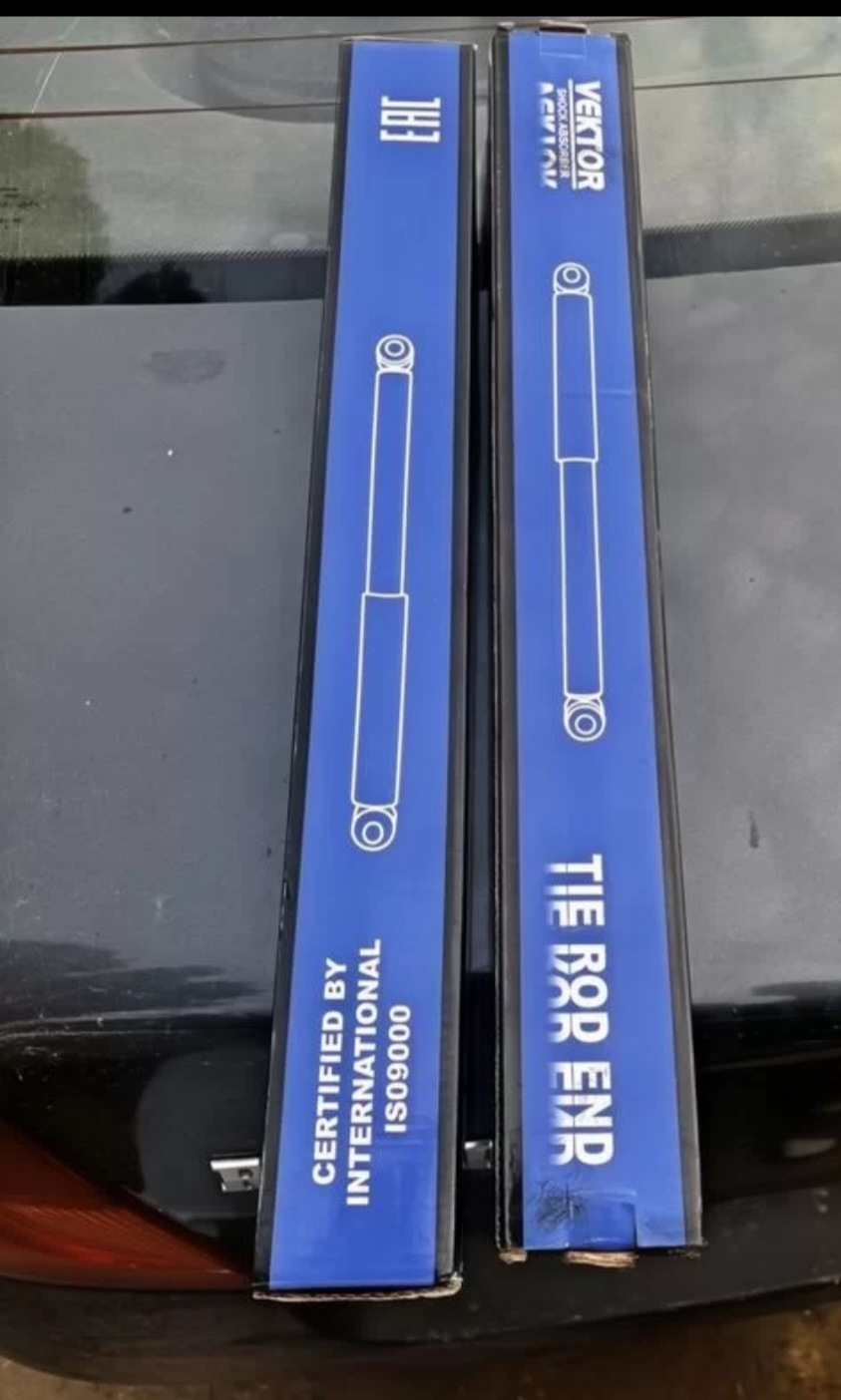

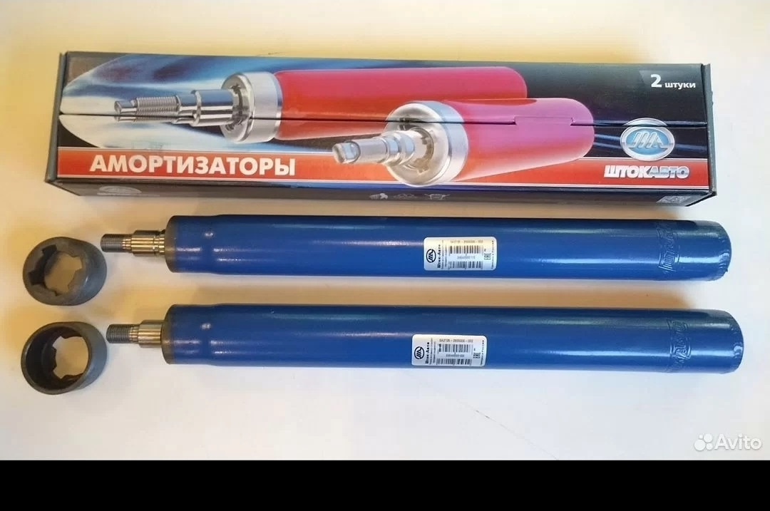

Приветствую! Сообщество, а подскажите: кто какие патроны ставил на ИЖп в передние стойки? Имеется ввиду проверенный способ установки без токарки.
Пока вижу 2 варианта в продаже:
Шток- авто и Vektor.
Подозреваю что оба китайские, хотя на Шток пишут что сделано в России.
На хэтч ставил Вектор. Пока вроде живые, но пробеги смешные. За полтора года и тысячу не пробежал. Думаю что пикап будет больше ездить да и грузы таскать.
Может от иномарок кто ставил? Чтоб подшипник опорный и опоры родные вставали болт-он.

Поставил пока такие посмотрим как будут ходить. Взял что есть из наличия

Из-за отсутствия токаря придется моно-патроны ставить. Склоняюсь к вектору.
Вот только цена 2-х патронов в 5400р немногим дешевле цены стоек АV разборных за 5950р.

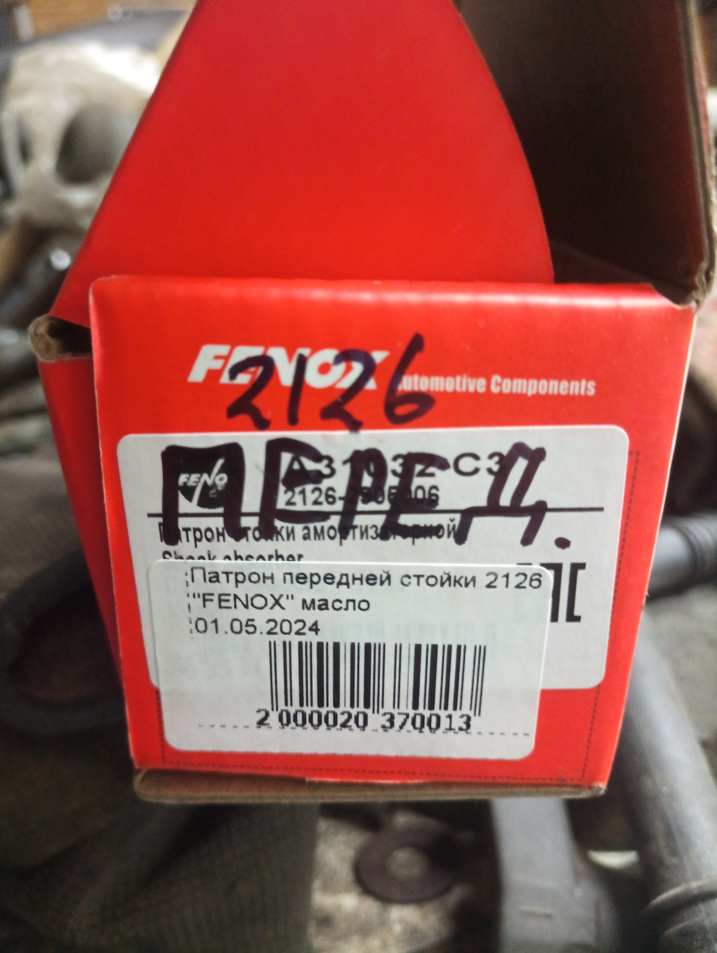

Я на задних газ-мяс феноксах на зеленом покатался месяц наверное и на каябу масляную поменял. Вообще дубовые были, мозги на лежачих думал растясу. И за этот месяц одну резинку в нижнем ухе размолотило.
Ну у меня морда тежелая за счёт коробки автомата там только масла 7 литров)) мне так показались мягкие

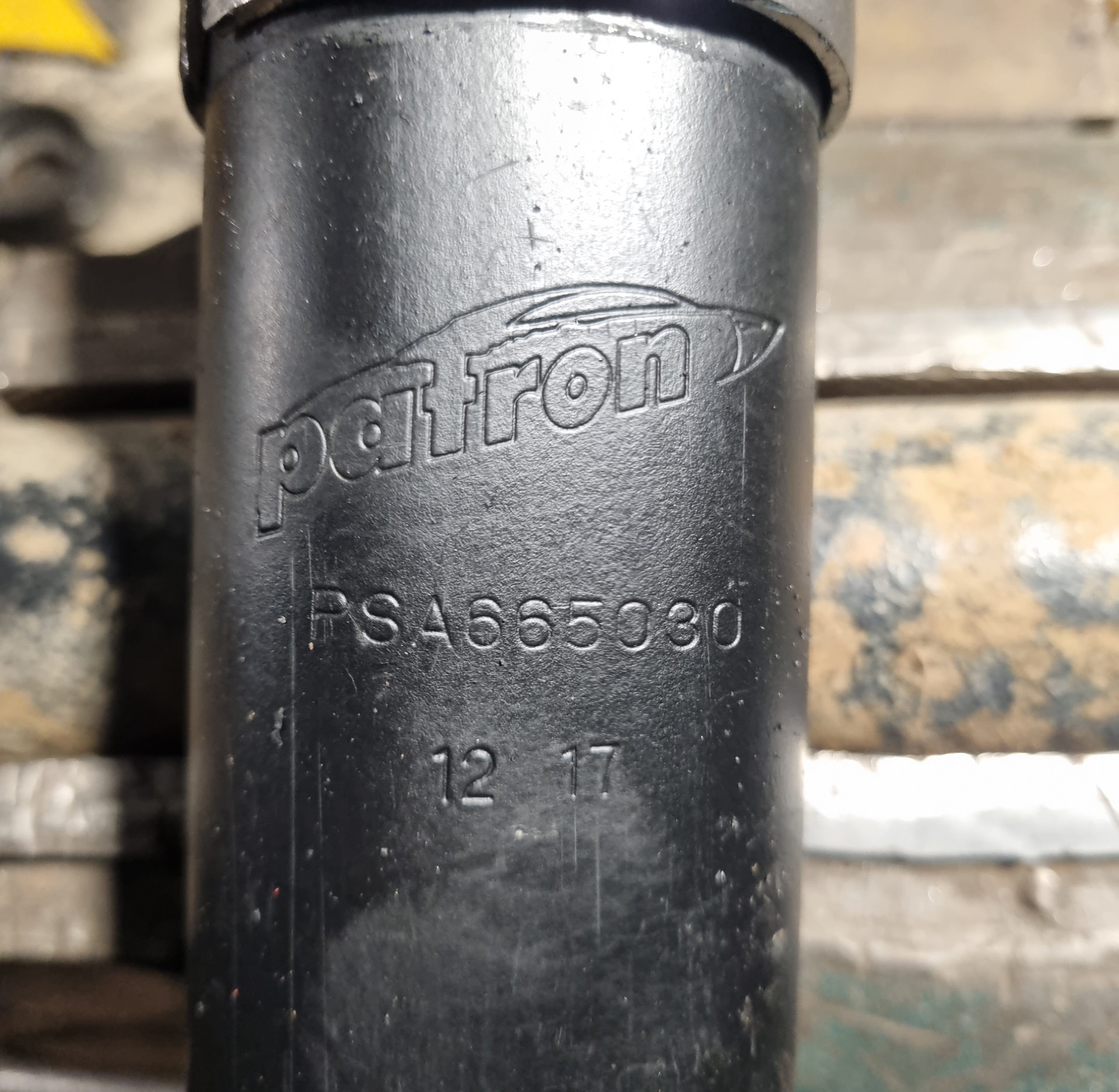

Я у себя в донорских стойках от 60-го хэтча обнаружил аудюшные похоже патроны.
AlexChek1972
Честно х. З. Мерил но память б** девичья последнее время, знаю что короче моих на 2 см
И от зелёного фенокс один патрон ещё. Завтра сравнивать буду.
