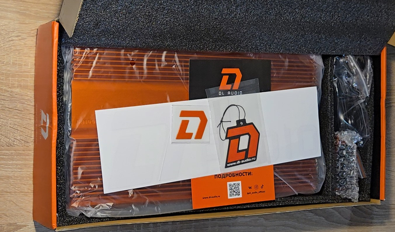

И тут мне показали его.

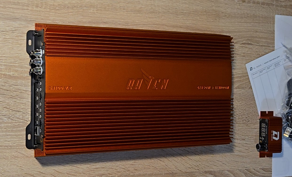

Пятиканальник. 4 по 150 в 4 Ом на динамики и 1100 в 1 Ом на саб. Т.е. мало того что и динамики раскачаю, так ещё и саб потом мощнее поставить можно. И всё это просто займёт место прошлого усилителя (… нет).
Как и полагается у DL Audio, в коробке у нас шильдик на крышку багажника, ароматизатор, наклейка на стекло и рекламка-гарантийный талон.
Также в комплекте с усилителем лежит пульт, кабель для пульта, набор запасных предохранителей и саморезы.

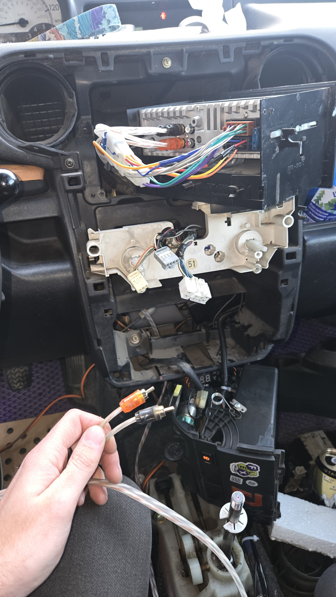

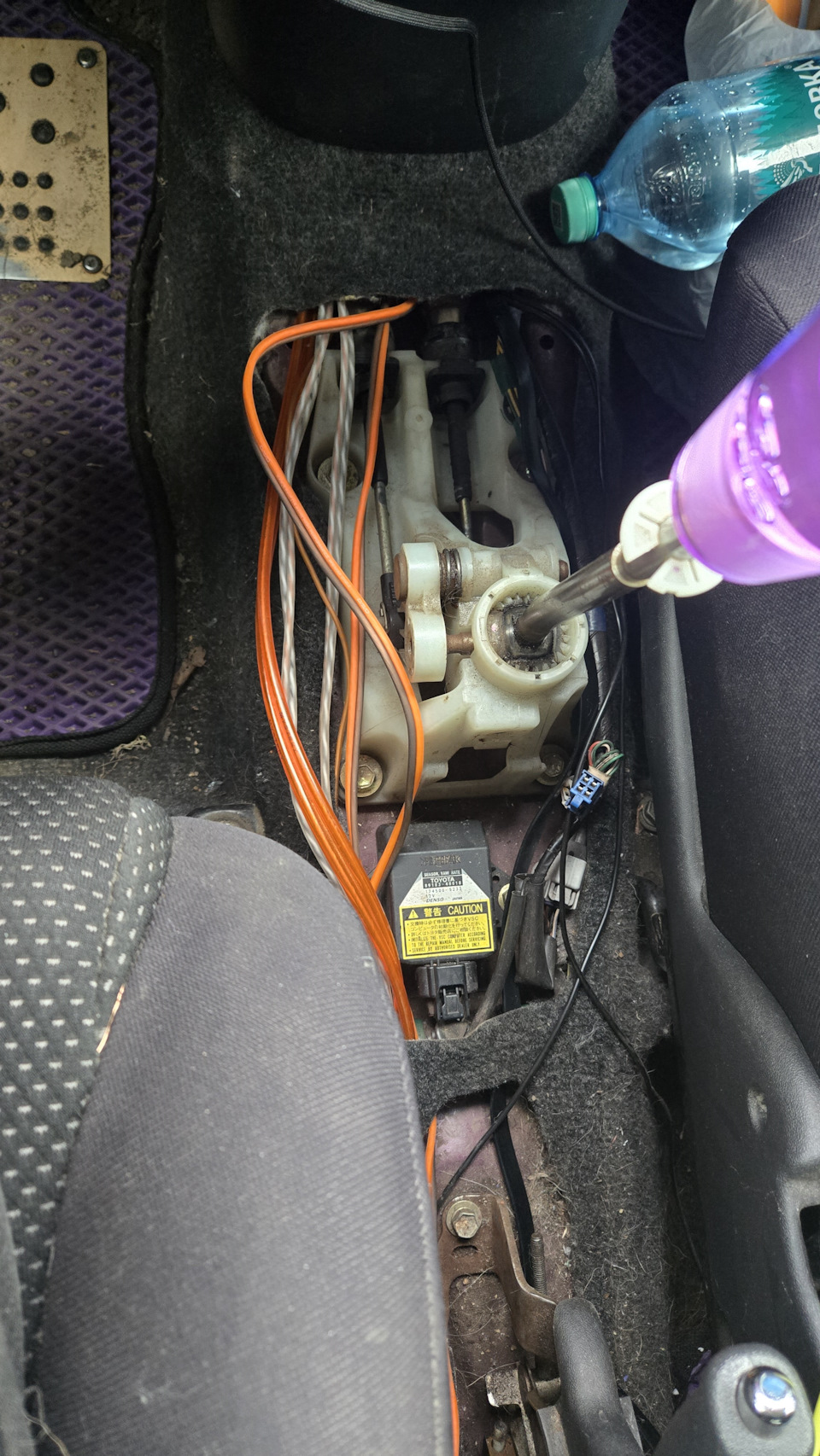

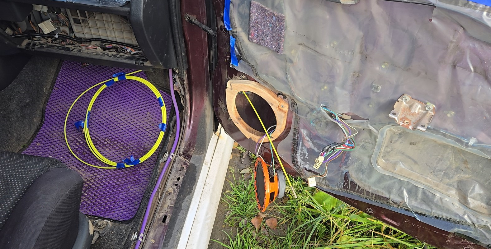

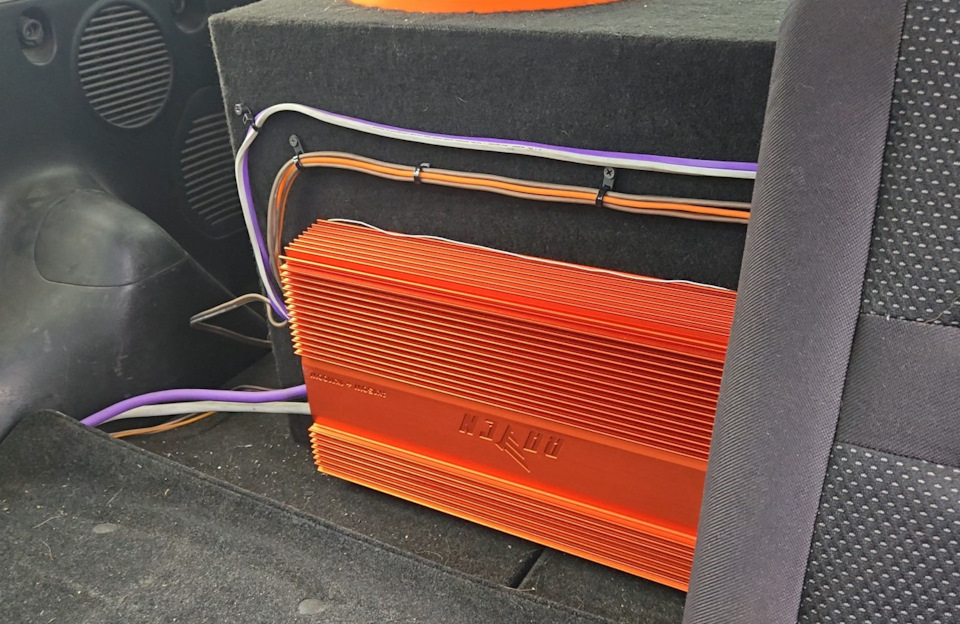

Но просто поменять усь — это малое из дел. Надо тянуть провода от всех 6 динамиков к усилителю и ещё две пары межблочников от головы.
С дверьми было сложно, но с протяжкой получилось относительно быстро, даже уплотнители вытаскивать не пришлось.
Пара проводов сечением 2,5 спокойно влезли. На эту же пару повесил и динамики, которые в торпедо.
Т.е. пару каналов повесил по два динамика Дверь+Торпедо.
На другие два канала по динамику, которые в багажнике.

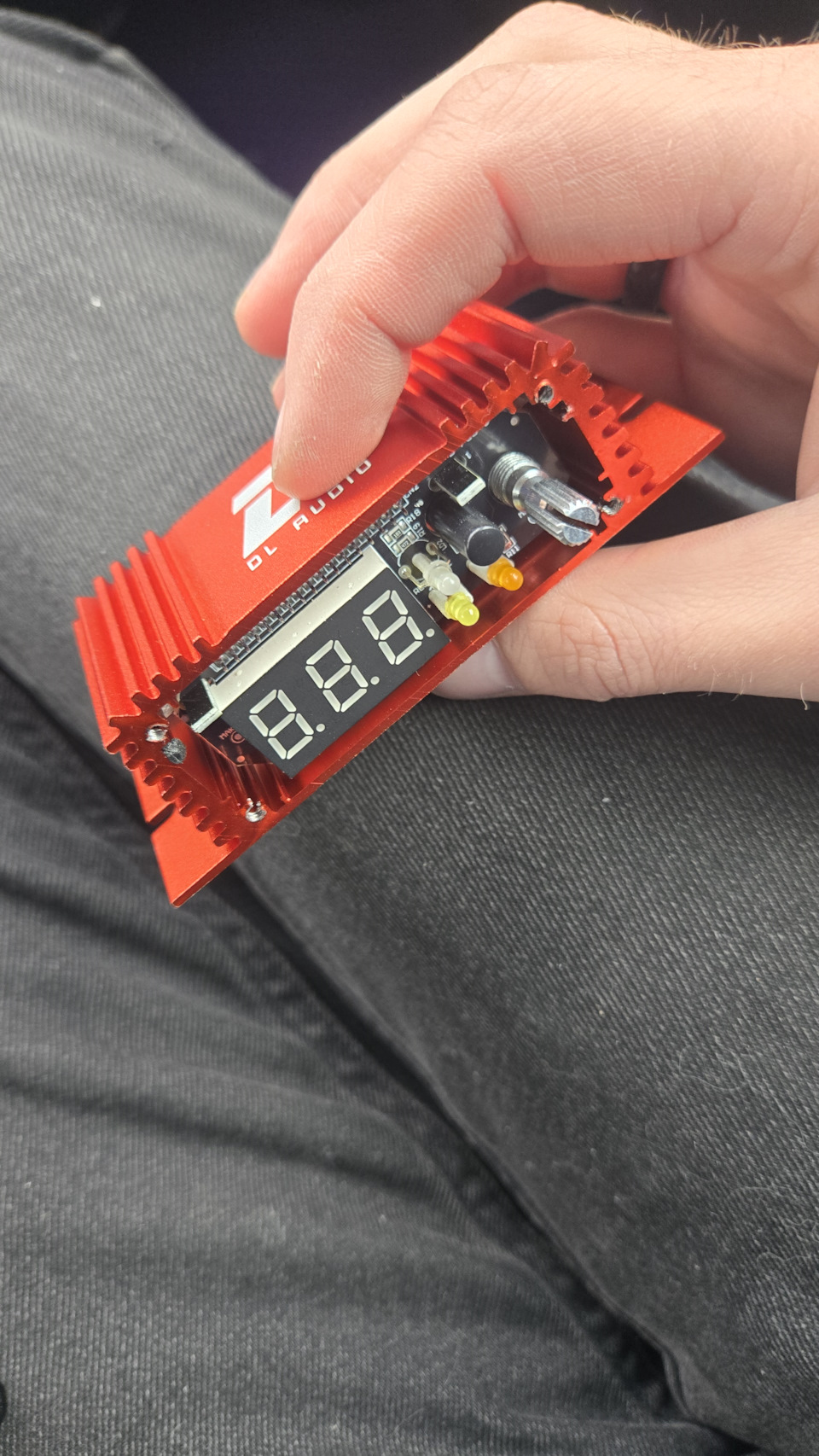

Пульт, который в комплекте с этим усилителем, точно с таким же функционалом, как и пульт от Barracuda 1.900 V.2. Экранчик, на котором отображается напряжение бортовой сети с возможностью переключения на температуру усилителя, сигнальные лампы питания и клипа. Ну и крутилка, которой регулируется гейн сабвуфера. Единственное отличие, крутилка тут с шаговым ходом.
Думал, что пульт можно не менять, но нет. Они не взаимозаменяемы.
Поменял пульт — и снова нет. Нужно и кабель менять. Пришлось вместе с межблочниками и кабель на пульт протаскивать.
Провода протянул, пора и сам усь ставить, а он в нишу вместо старого не влезает. Прикрутил его на короб сабвуфера со стороны спинок сидений. Ему там самое место. и в глаза не бросается.
Что имеем по итогу. Музыка играет намного громче. Теперь не хватает сабвуфера.
Если выставляю на магнитоле громкость на 35 (из 62) — саб начинает ловить клип, т.е. сам динамик сабвуфера уже не вывозит.
А ещё, при уровне громкости 1, радио орёт так, что говорить в машине уже не получается.
