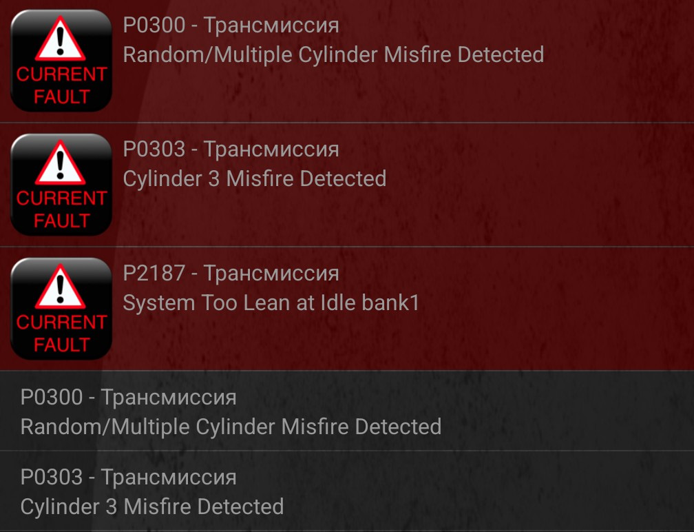

Останавливаюсь, подключаю сканер, вижу пропуски по второму цилиндру.
Ну тут думаю 2 варианта, либо свеча, либо катушка.

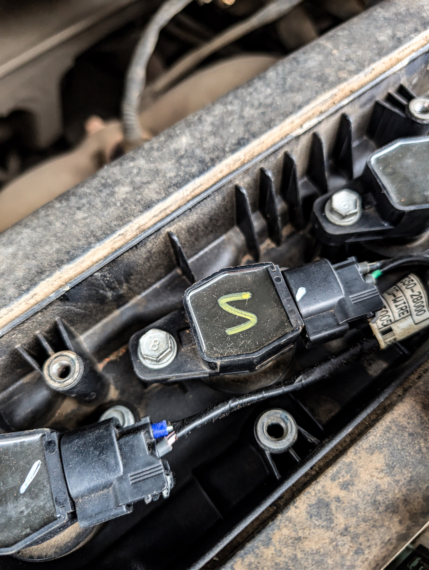

Принял решение поменять катушки местами, то есть перекинуть со 2 цилиндра на 3.
Запускаю повторно скан и вуаля, диагностика говорит, что пропуски теперь в 3 цилиндре, вердикт понятен, катушки "Конец".
На ошибку P2187 не обращаем внимание! Про нее расскажу в следующем посте.

И "СНОВА" меняю местами катушки для проверки, тот же самый вердикт, катушки "Конец".

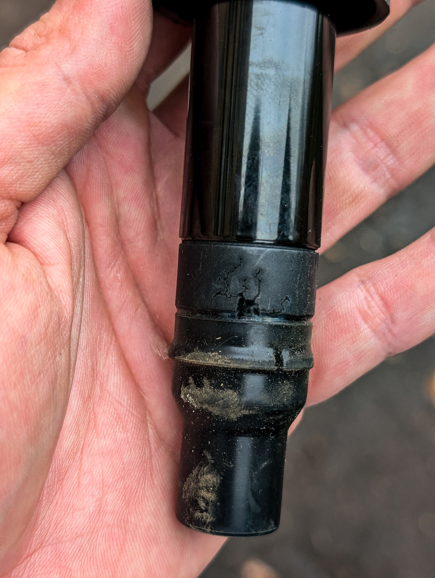

Я думал, что просто ели живую катушку продали.
Звоню продавцу, объясняю ситуацию, говорит: "Приезжай, поменяю".
Установил другую катушку, пару часов и опять бл**ский Check по 2 цилиндру, прям день "Сурка", где все по кругу.
Тут становится понятно, что дело явно не в катушках, точнее в них, но есть первоисточник проблемы, как оказалось — это свеча зажигания.

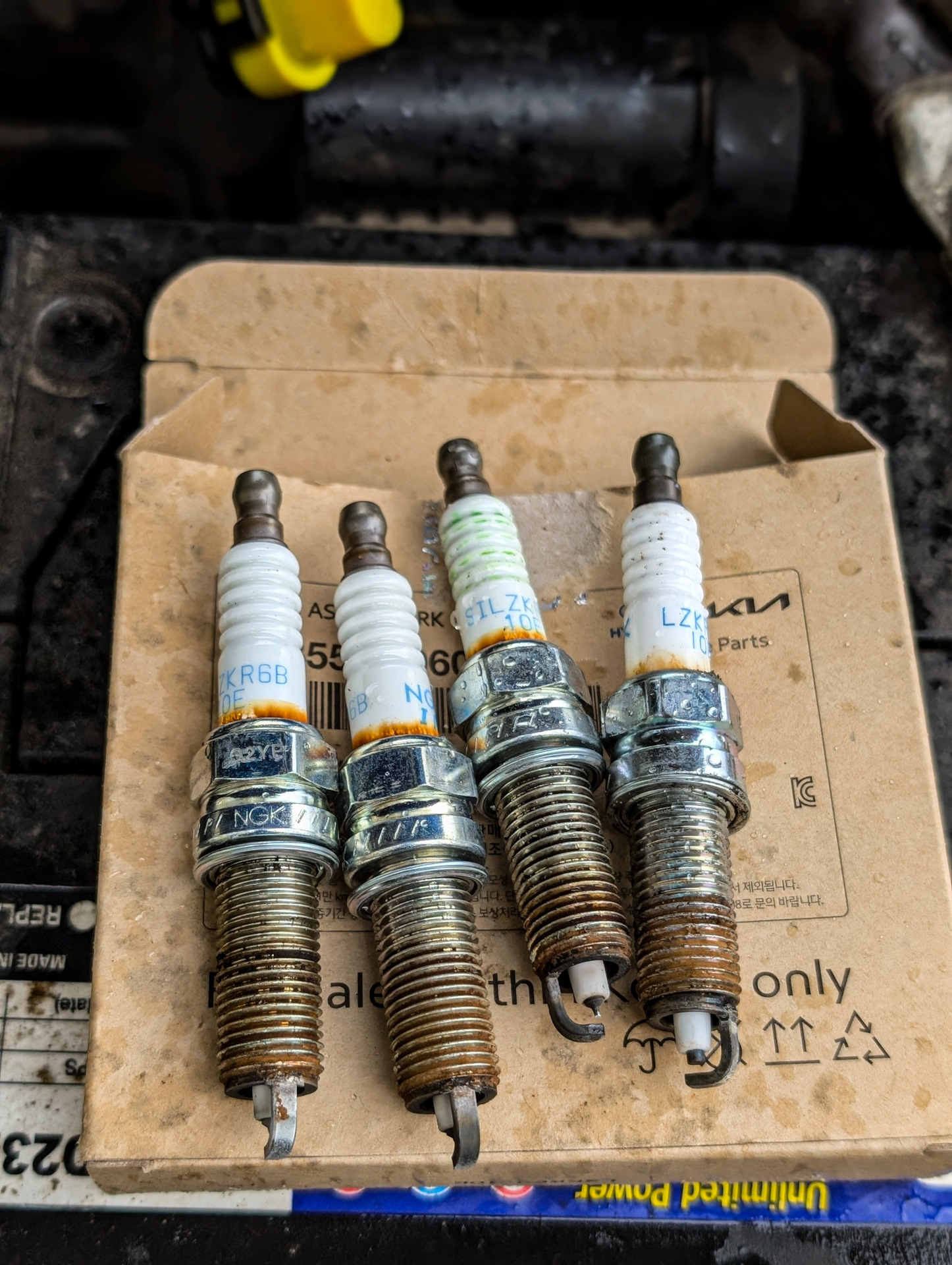

Ставили иридиевые свечи зажигания в данном посте.
Отслужили 25 545 тысяч км.

1. Меняем свечу зажигания.

Завожу, все работает, сразу наперед скажу, катушка больше не отрыгивала, значит в ней и была проблема.

а свечку какую установил в итоге?
Прям 5 мин) я выложу следующий пост и скину ссылочку)
srwrx
Вот тут на фото 3 свечка
www.drive2.ru/l/718453884011426847/
А со свечей что было ?
Привет, по виду обычная свеча)
