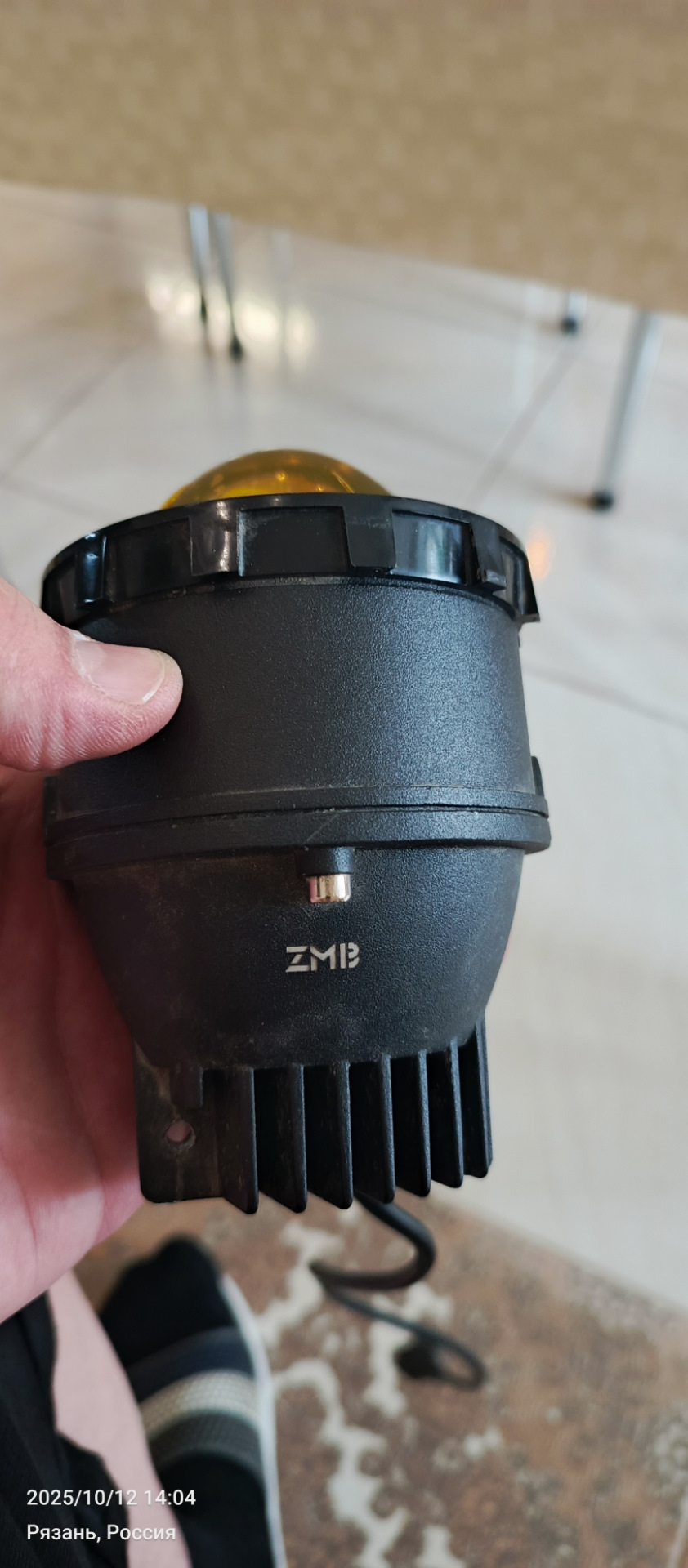

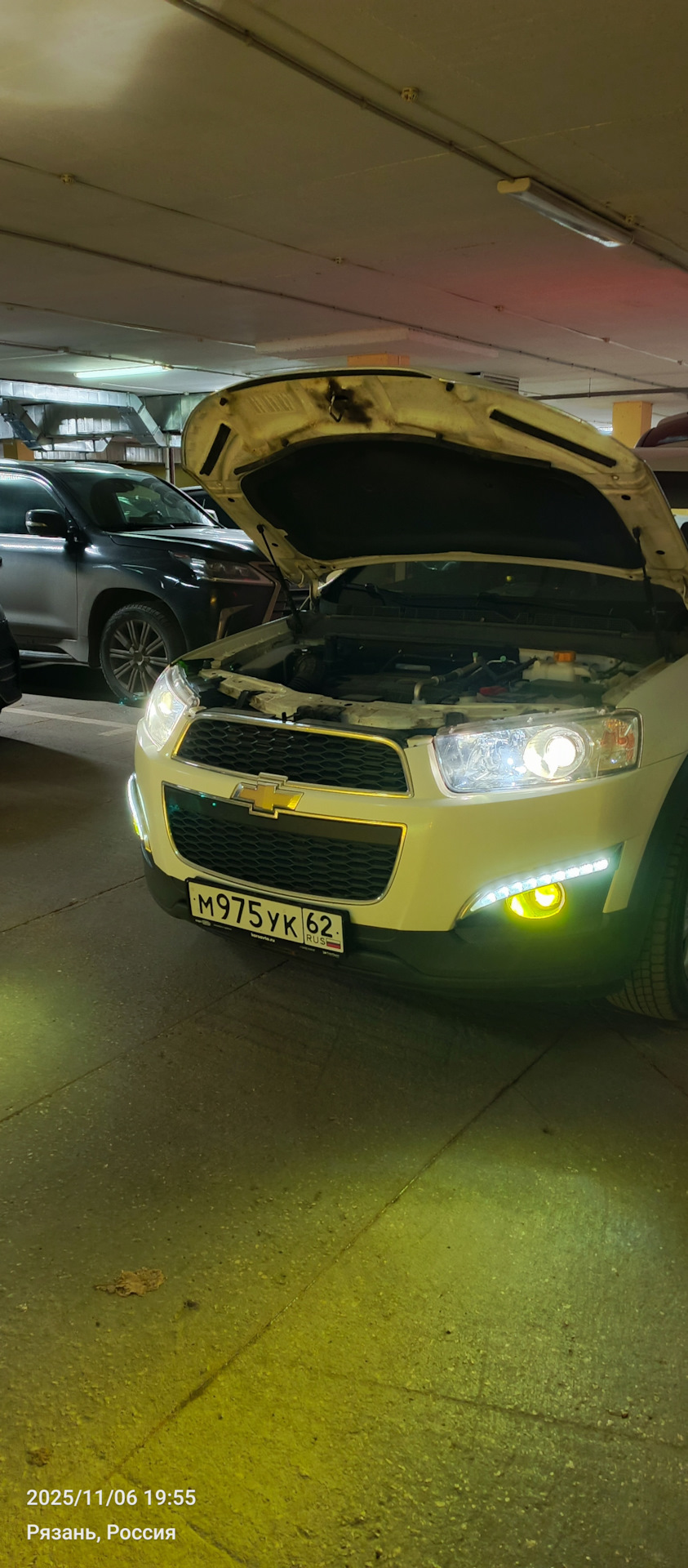

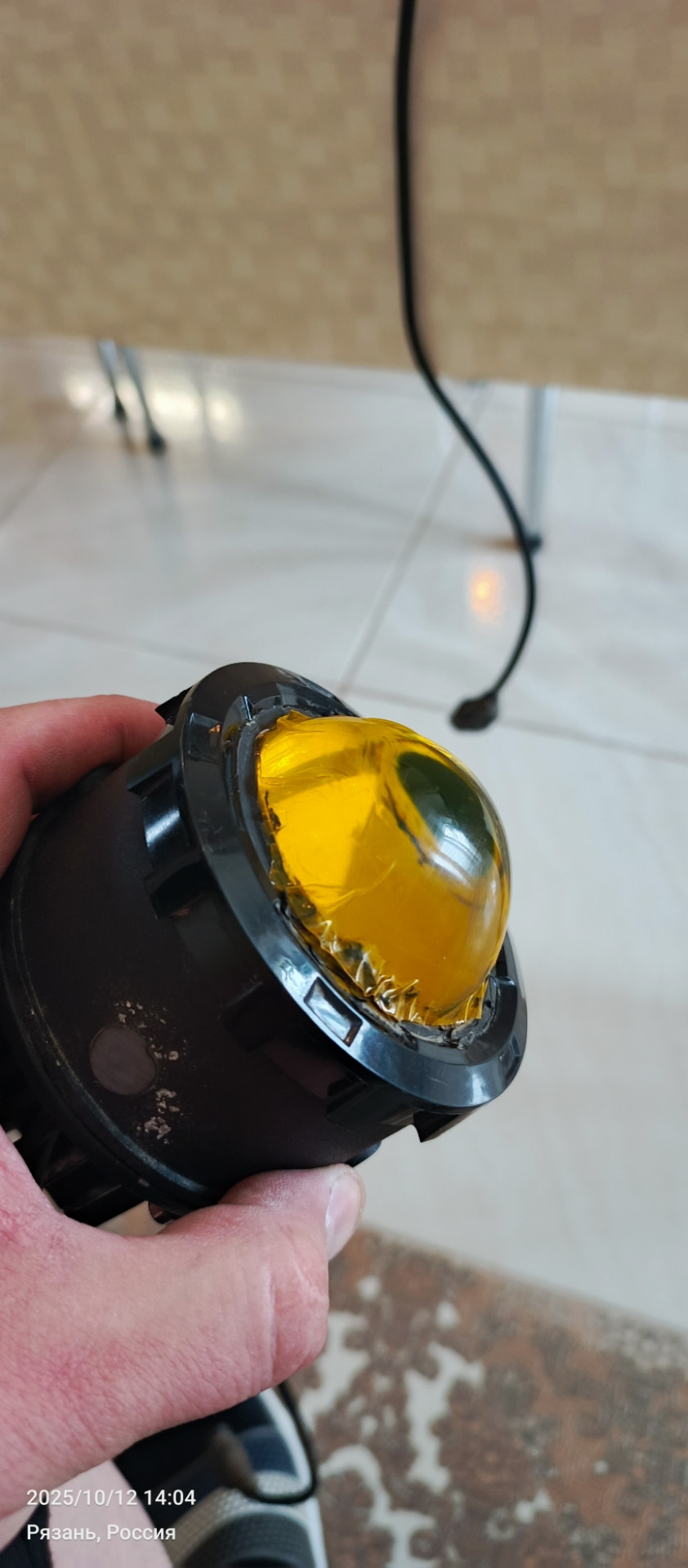

Сегодня установили линзы!
Требуется ещё доработка, регулировка, но все равно доволен!
Теперь есть толк от ПТФ.
Жёлтой плёнкой затянул сам.
Будем пользоваться!

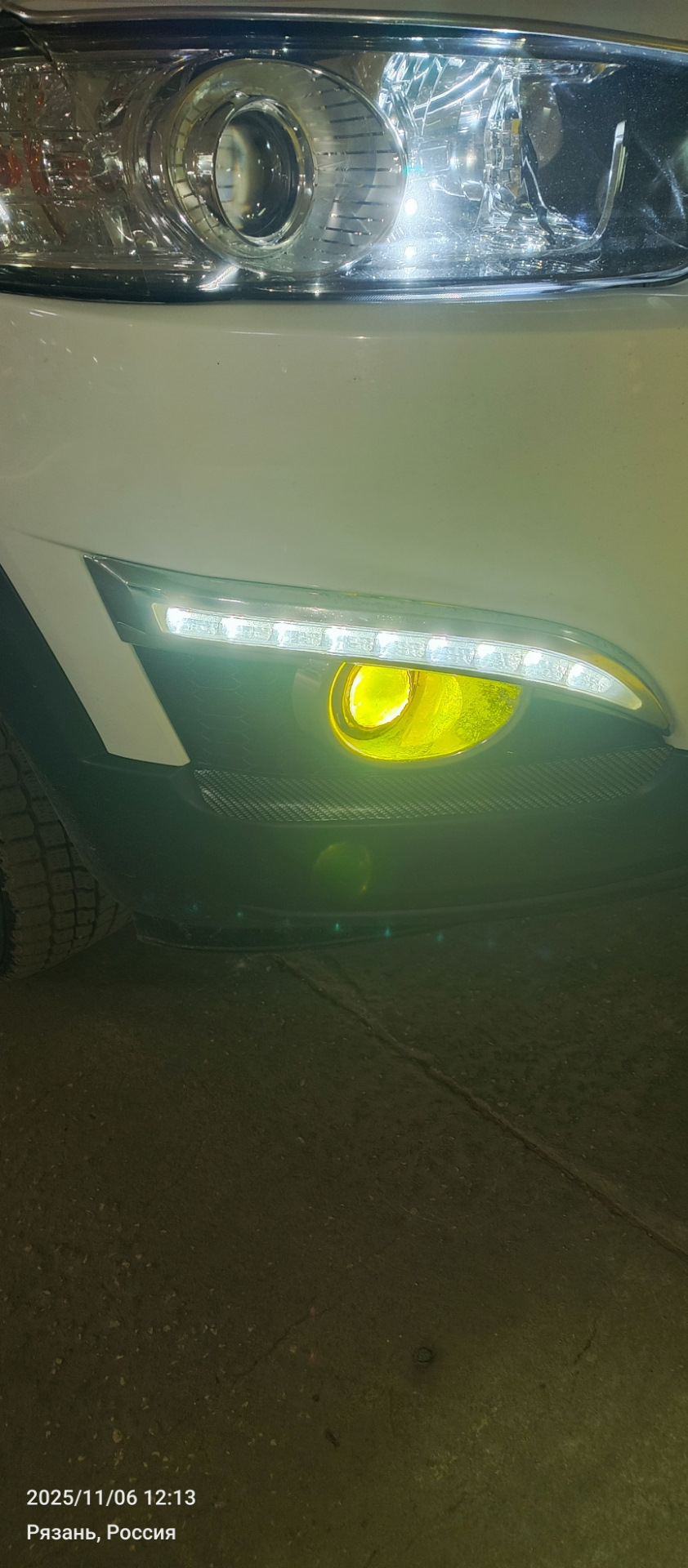

Свершилось! Хотели и доработки авто закончились!

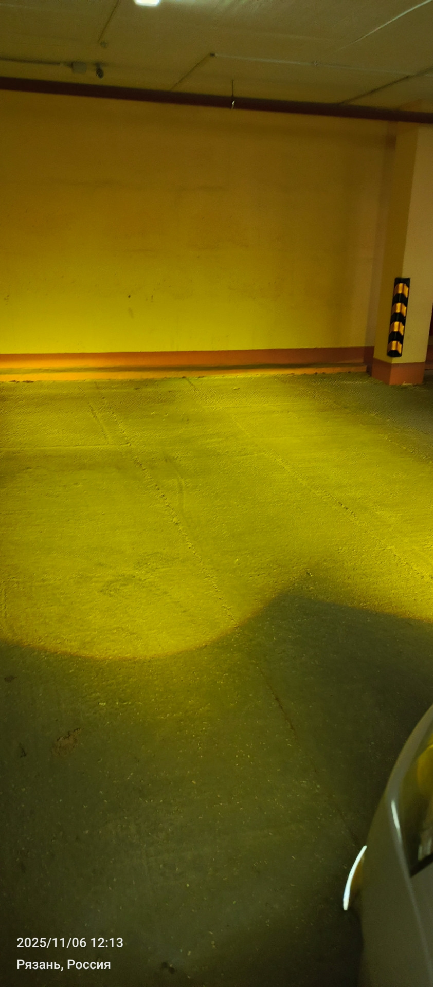

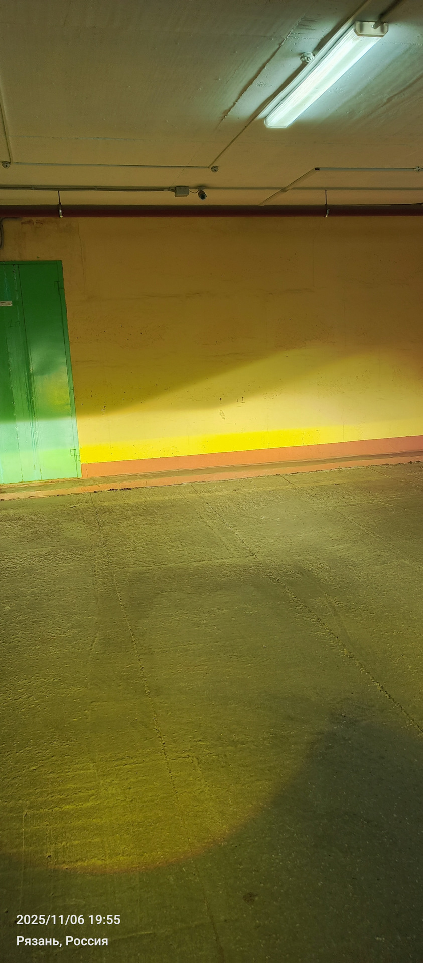

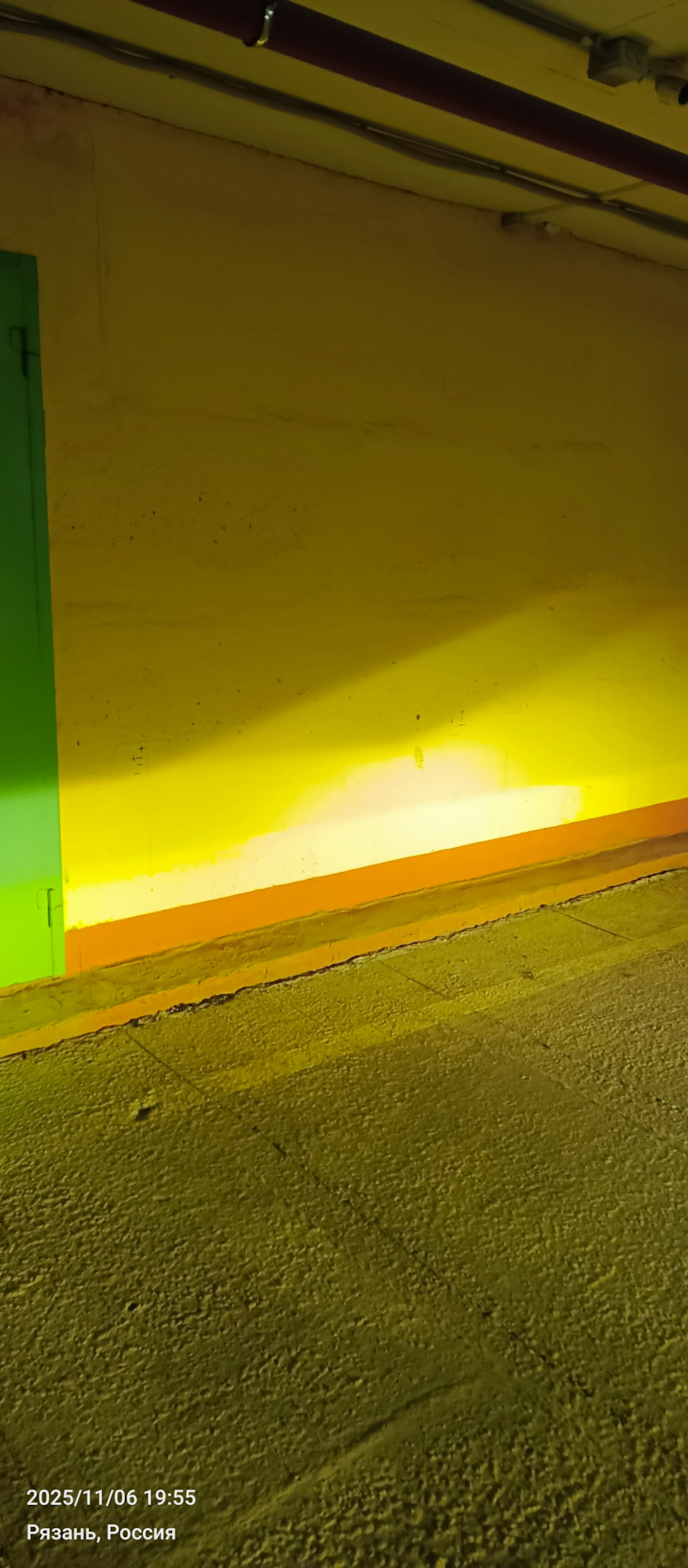

Дополнил фото после регулировки по углу и высоте!

Уже стоят👍👍 в бж ещё не выоложил(((
Дополню. Отрегулировал по углу и высоте.
Проехался, огонь же! Прям здорово, что жёлтые, все видно супер!
Приветствую, от чего линзы?
Остались от прежней машины
Линза не греется, там сзади радиатор большой, на фото фары видно.
Светодиоды не греются…
Плёнка защитная для фар, а наклеил, чтобы светили жёлтым светом, на дороге лучщее видимость, чем белый
Ещё как греются, Я и написал F3, это светодиоды а не галоген
А что за пленка такая, или линзы слабые что пленку не прожигают. У меня в линзах птф стоят лампы F3 на 50 ватт так что пластик около линзы плавится

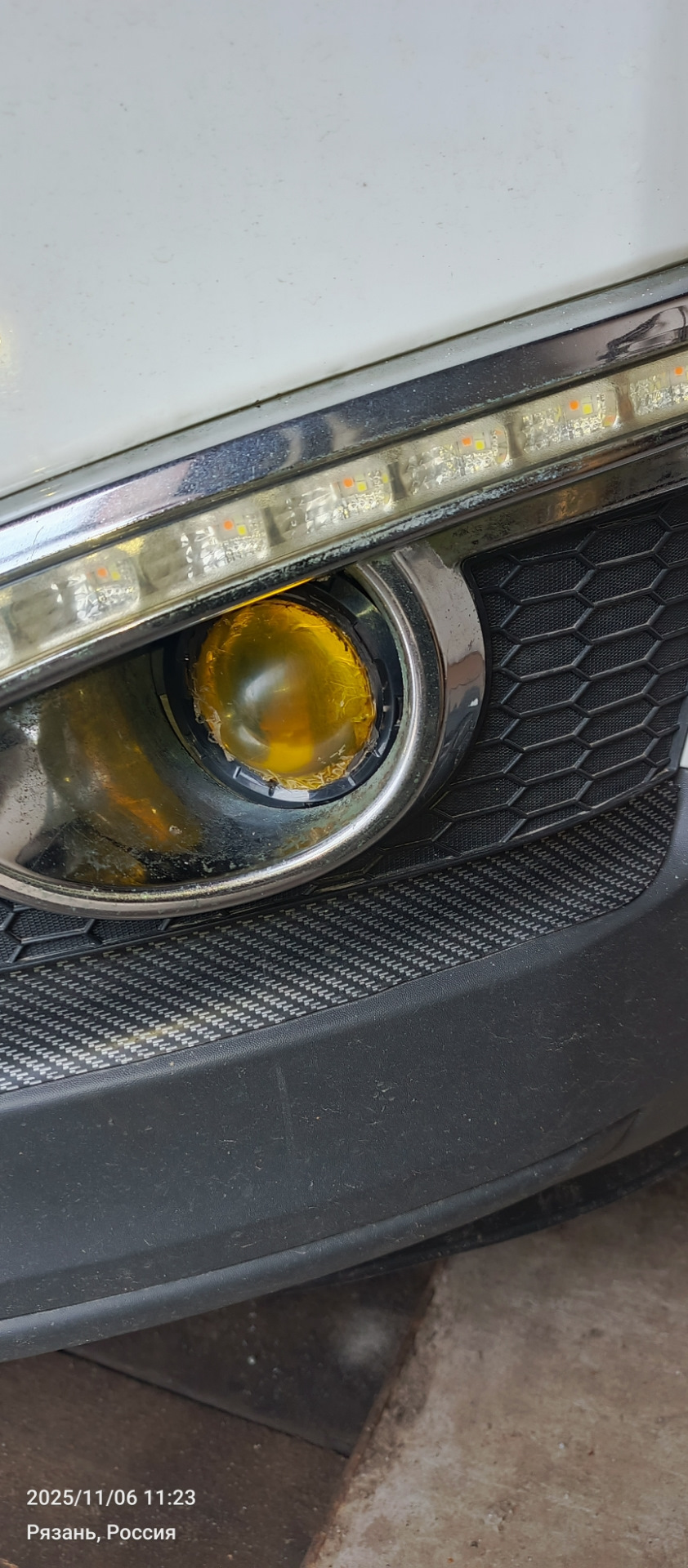

Помехи на радио дают?
Нет, спереди все работы и изнутри сверху
Бампер снимали?
Нет, там нормально, места хватает
Снизу, из-под локеров подлезали?
