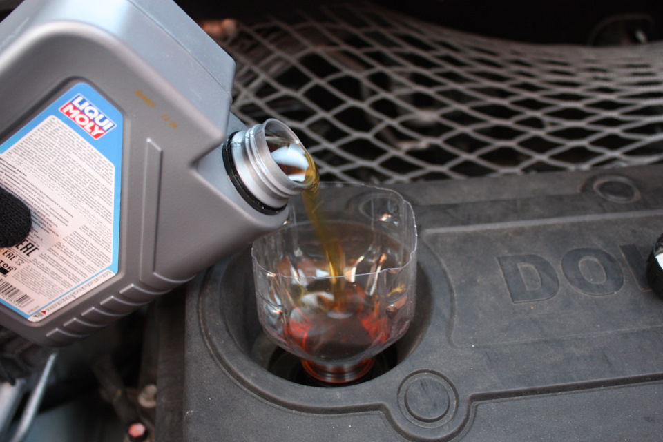

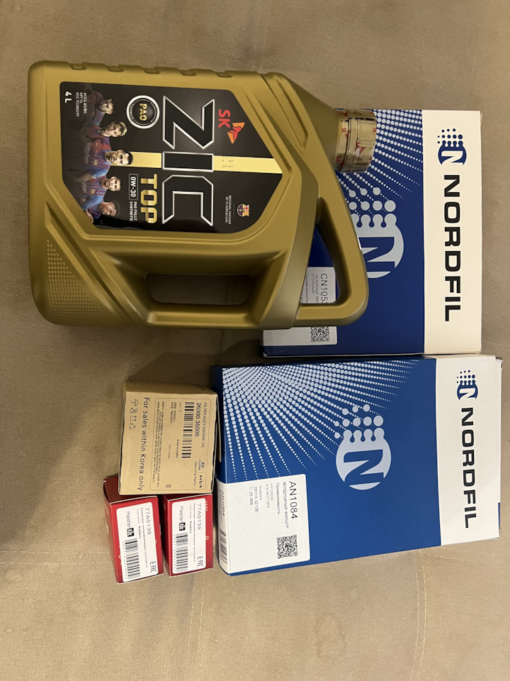

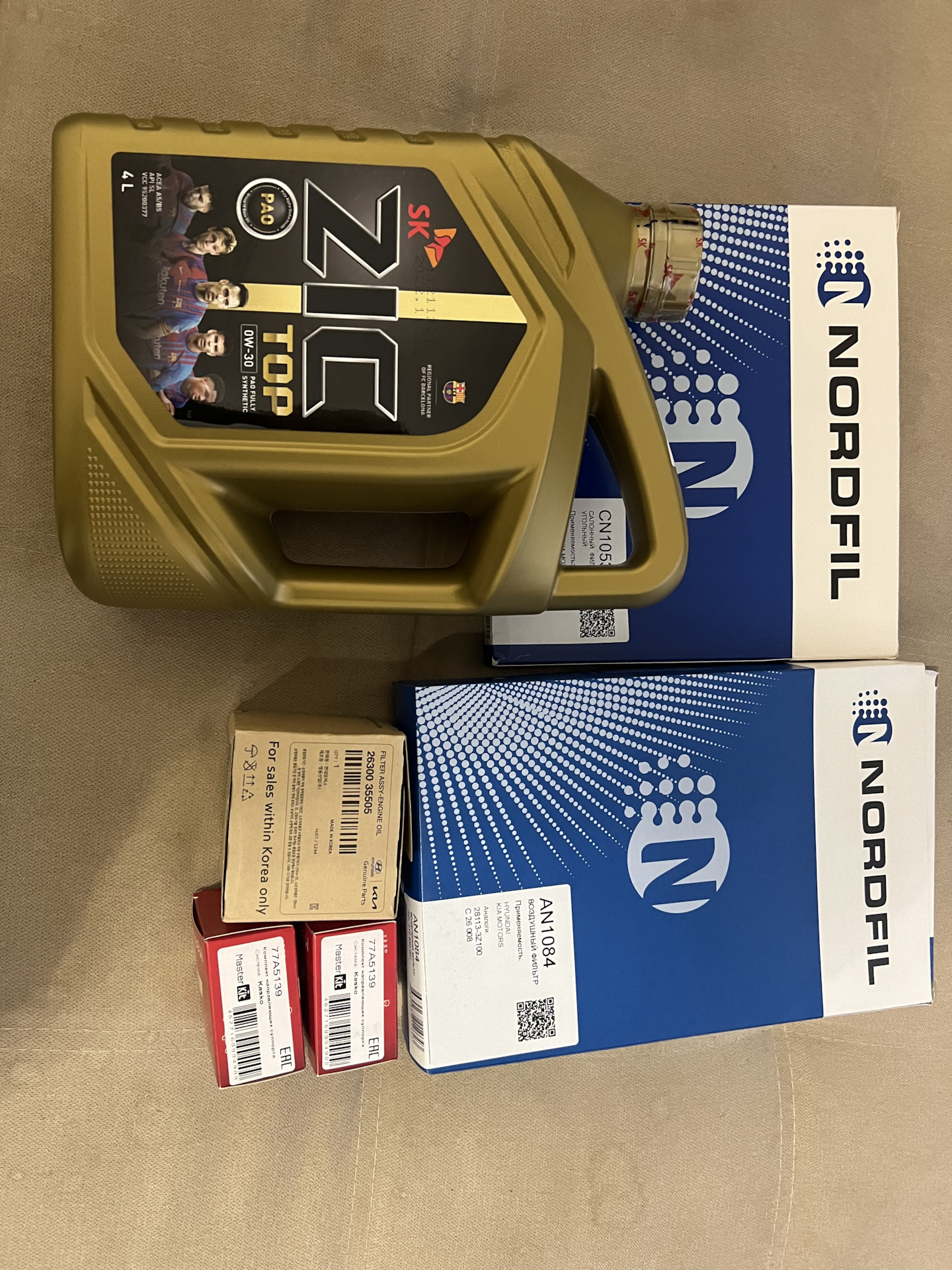

С одной стороны это была рутинная, уже не помню какая по счёту, замена масла в двигателе в рамках планового технического обслуживания. А с другой стороны это была замена масла, по сути меняющая устоявшийся годами шаблон поведения. Всю свою длинную и насыщенную жизнь автомобиль потреблял исключительно качественные азиатские и американские моторные масла. Возможно, именно это позволило двигателю сохранить здоровье через 11 лет эксплуатации, когда другие уже пережили капиталку или отправились на разборку.
В прошлой записи я рассказывал, как искал топливную присадку, а нашел на WB интересный магазин компании Аллея Групп, которая является старейшим поставщиком моторных масел и автохимии под брендом Liqui Moly с самого начала появления этого бренда в России. Многим компания Liqui Moly известна как разработчик уникальной технологии Molygen, благодаря которой стало возможным активное использование дисульфида молибдена в снижающих трение составах.
Кроме топливной присадки в ассортименте магазина Аллея Групп меня заинтересовали еще два продукта: моторное масло Liqui Moly Special Tec V 0W-30 и стабилизатор вязкости моторного масла Liqui Moly Visco-Stabil. Это было очень кстати, так как вопрос поиска и покупки моторного масла уже поджимал. По понятным причинам заменить масло хотелось до наступления холодов.

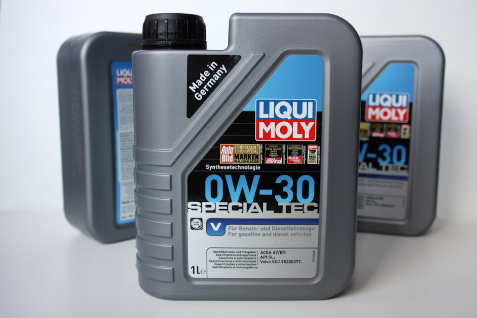

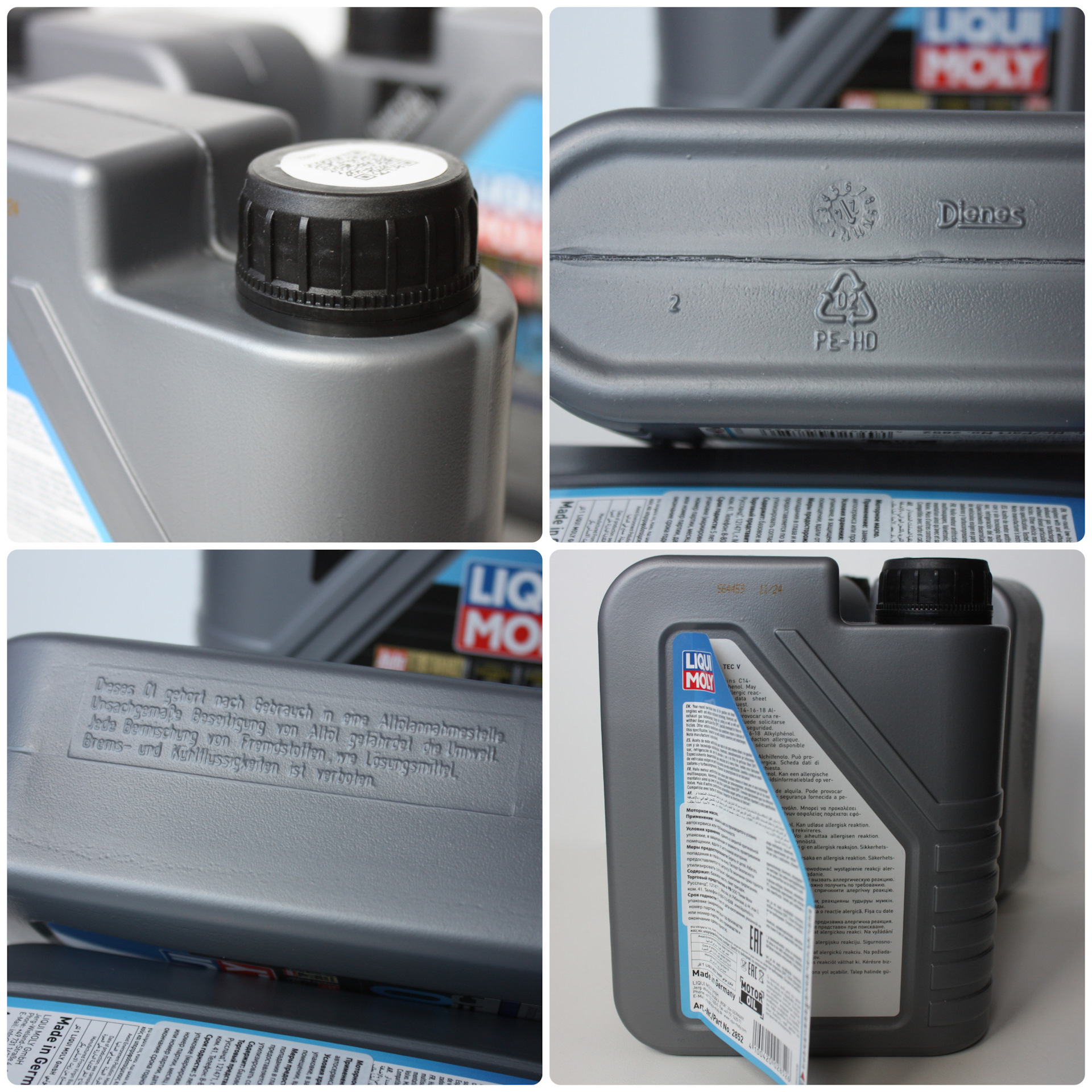

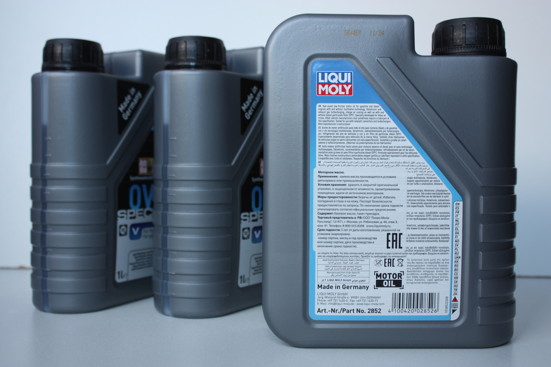

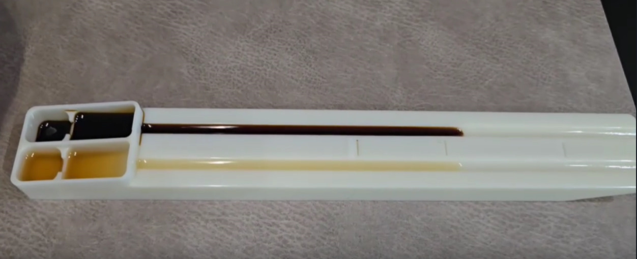

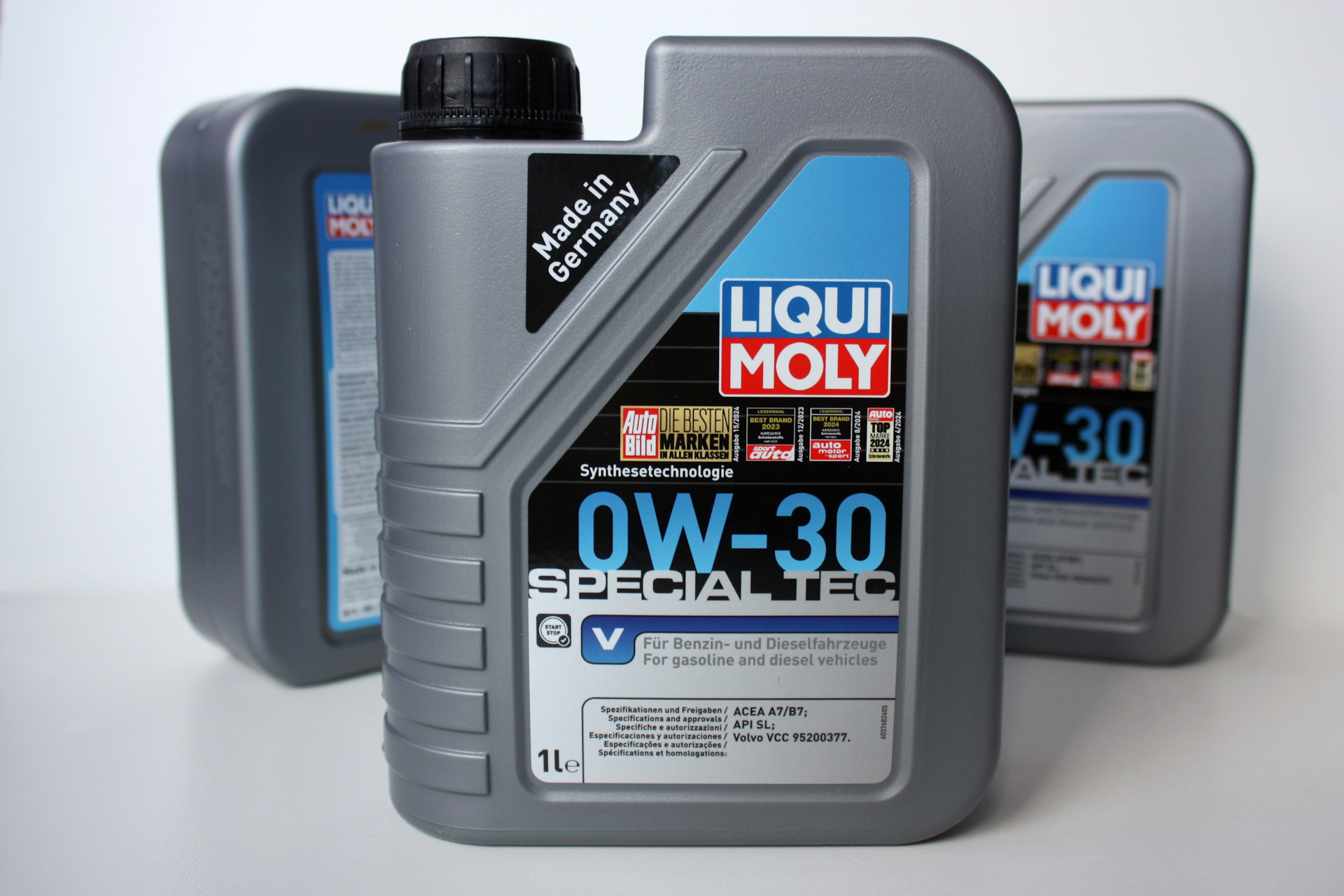

Много лет не пользовался и не интересовался немецкими маслами, и вот появилась возможность попробовать что-то новое. Liqui Moly Special Tec V 0W-30 имеет спецификацию ACEA A7/B7, рекомендованную производителем нашего двигателя, а вязкость 0W-30 отлично подходит для зимней эксплуатации. Основные параметры, которые меня больше всего заинтересовали:
— низкая температура застывания -51°
— низкая вязкость холодной прокрутки 5200
— высокое щелочное число 12,0
Если коротко, масло будет сохранять хорошую текучесть даже в сильный мороз, обеспечивая быструю прокачиваемость при холодном запуске. То есть во все части двигателя масло будет поступать сразу после запуска, не допуская сухое трение до разогрева. Для наших двигателей это критичный показатель, влияющий на появление задиров. А высокое щелочное число обеспечит сохранение моющих свойств масла даже при большом пробеге.
К сожалению, в момент заказа отсутствовало масло в 4-х и 5-ти литровых канистрах, поэтому пришлось заказать «литрушки», что наверное даже удобно для хранения и использования доливочного остатка. А периодические акции на WB позволили заказать масло по очень приятной цене, плюс маркетплейс вернул почти 1000₽ кешбэка. В итоге вышло достаточно бюджетно, даже учитывая мой шестилитровый поддон. Скорее всего, в конце зимы захочется что-то добавить про это масло, но пока поезжу и понаблюдаю.

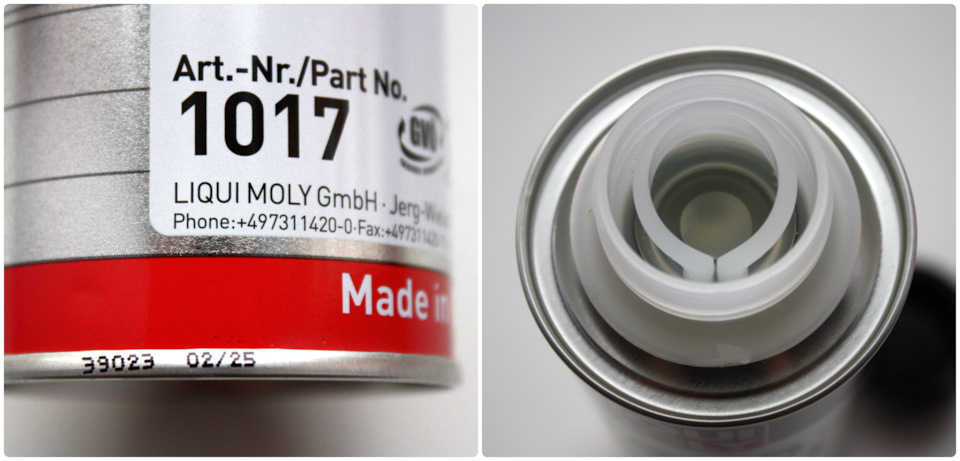

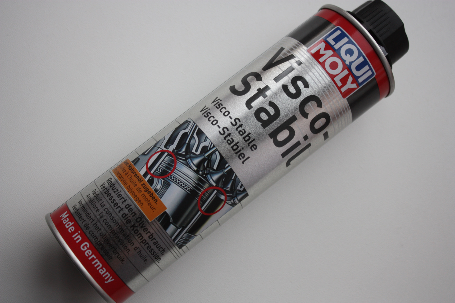

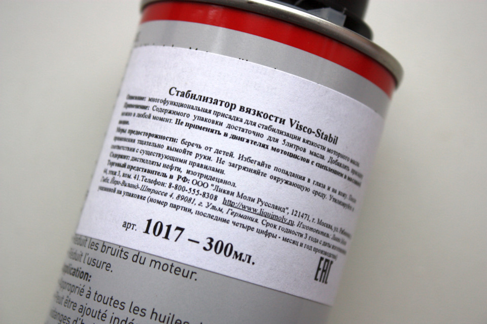

В дополнение к маслу, учитывая почтенный возраст двигателя, был заказан еще один интересный продукт — стабилизатор вязкости моторного масла Liqui Moly Visco-Stabil. Принцип работы у стабилизатора вязкости простой. В процессе работы, особенно при частых холодных запусках, масло разжижается, а высокотемпературная вязкость масла снижается. Из-за этого снижается акустический комфорт, двигатель начинает работать шумнее, снижается давление и повышается потребление масла. Стабилизатор вязкости Visco-Stabil снижает расход масла на угар за счет повышения его уплотняющих свойств, при этом низкотемпературная вязкость не изменяется, обеспечивая быстрый холодный запуск двигателя зимой.
Все эти свойства Visco-Stabil позволяют сохранять высокие смазывающие характеристики моторного масла вплоть до его плановой замены. Заливать стабилизатор вязкости я планирую примерно через 3000 км пробега, в середине межсервисного интервала, когда вязкость уменьшится по естественным причинам деградации свойств масла. Содержимое флакона заливается полностью. Будет интересно понаблюдать за состоянием и внешним видом масла при следующей замене. А пока – к зиме готов!

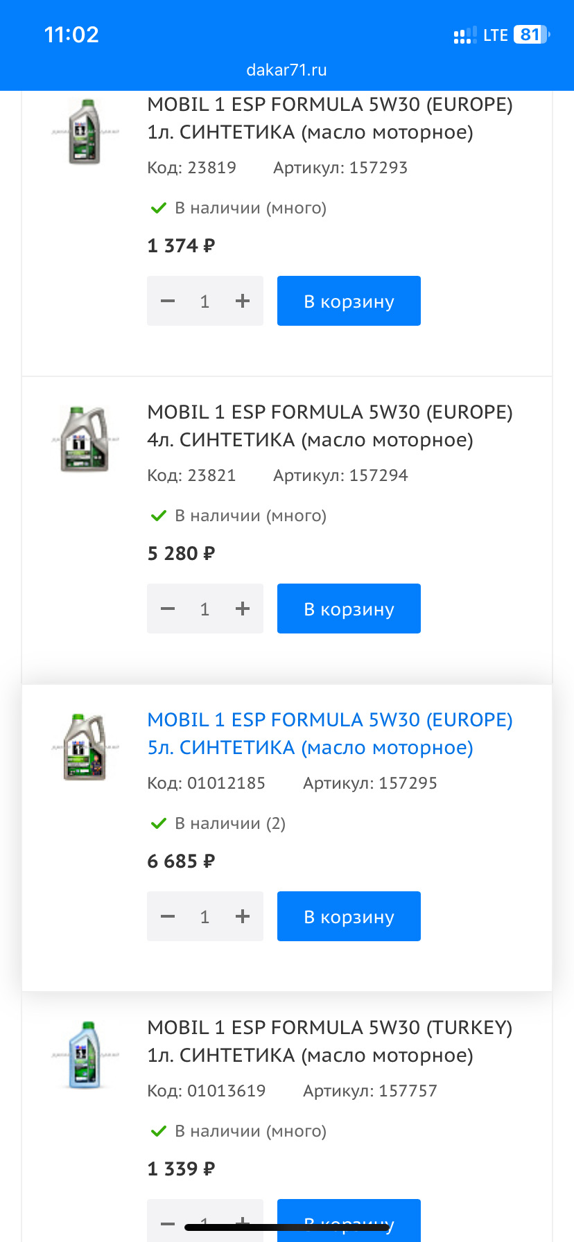

Я вот думаю, мобил 1 esp что ли залить как в старые добрые времена?
При отсутствии официальных поставок я бы не стал. Почти наверняка будет палёнка.
Там точно не паленка, но есть ли смысл, вот в чем вопрос. Думаю пока
Смысл зависит от твоих личных предпочтений.
А насчет "точно не палёнка" я бы не был так уверен.
Ну в этом плане я прям спокоен, они были официальными дистрибьютерами всего на свете и щас также тащат все только по ПИ.
Причем можно сразу у них же и поменять чтобы голову не забивать.
