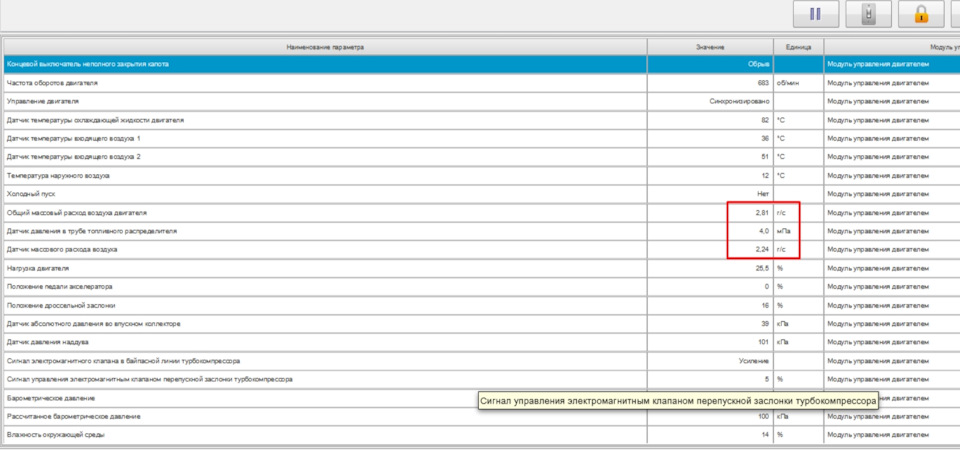

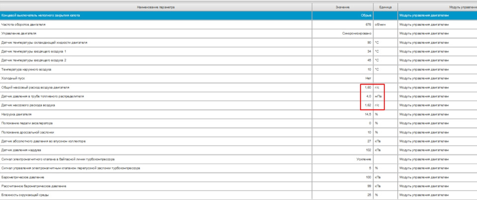

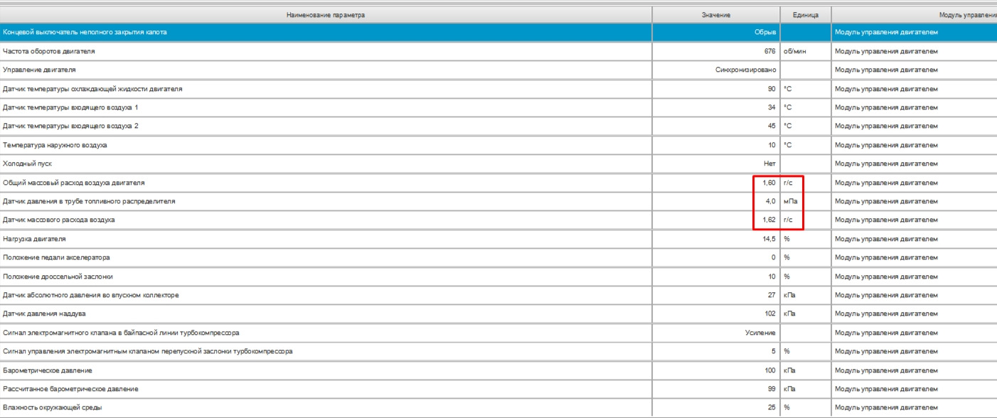

Показания: 1.7 на холостом ходу с фильтром
2.81 без фильтра

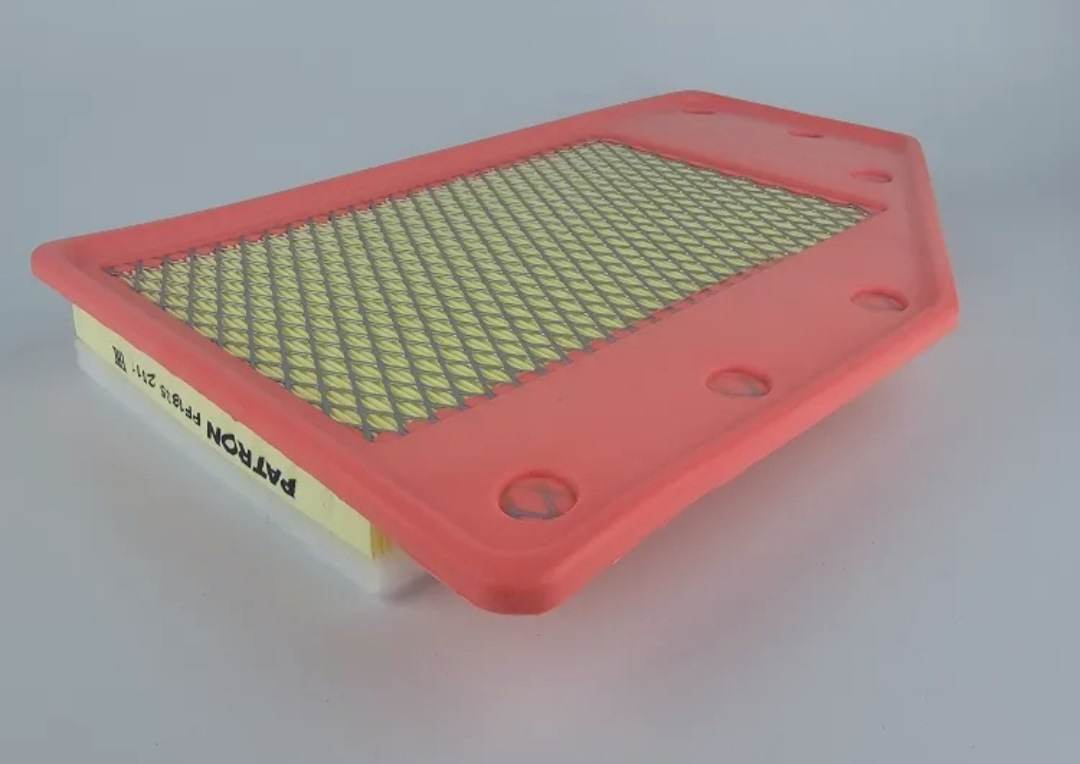

Стоит старый фильтр Патрон, его я поменял на stellox, может кто-то сталкивался и дело действительно в фильтре? Какой фильтр обычно все ставят?
Или попробовать снять паралон белый на фильтре?
Запчасти на фото: PQ113

Тоже была ошибка по воздуху, почистил дросель хотя не сильно грязный был, все ушло
Уплотнитель переделать на корпусе фильтра, фильтр поменять, ДМРВ почистить, — смотреть. Если так и идёт подсос воздуха идти по цепочке дальше
Буду пробовать, сперва попробую почистить расходомер, потом почистить дроссельную заслонку.
Полюбас подсос воздуха идет от фильтра до дросселя

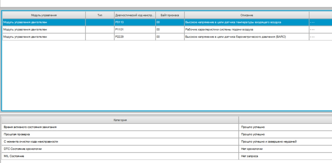

Может быть и подсос воздуха и дмрв и датчик барометрического давления для начала подсос бы проверить тк у меня тоже была ошибка 1101 она очень на многое появляется, менял кольца интеркулера, педаль газа, дроссель, прокладку,
А фильтр может как-то влиять? Какой лучше ставить вообще?
Фильтр разве что если сильно забит песком и давно не менялся, но если по регламенту то от фильтра не сталкивался, после замены сразу ощущение что лучше едет
Паралон снять нельзя он в турбину не пускает частицы мусора, а какой номер ошибки горит?
P0113
P1101
P2229
