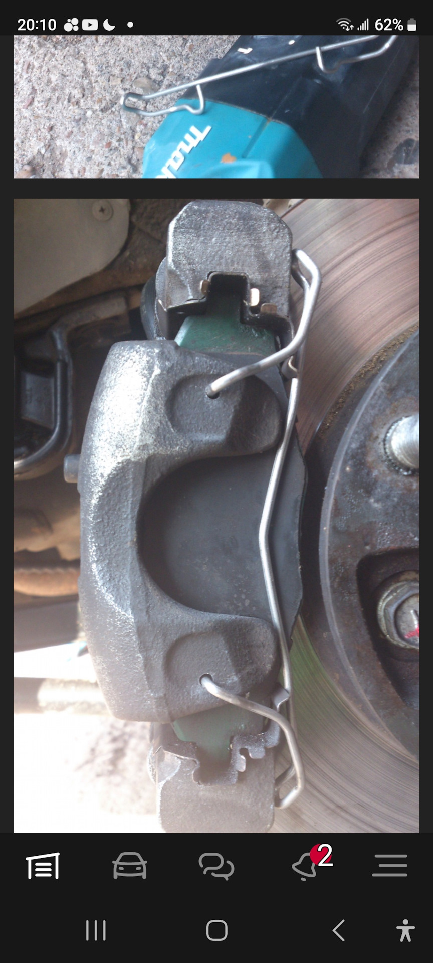

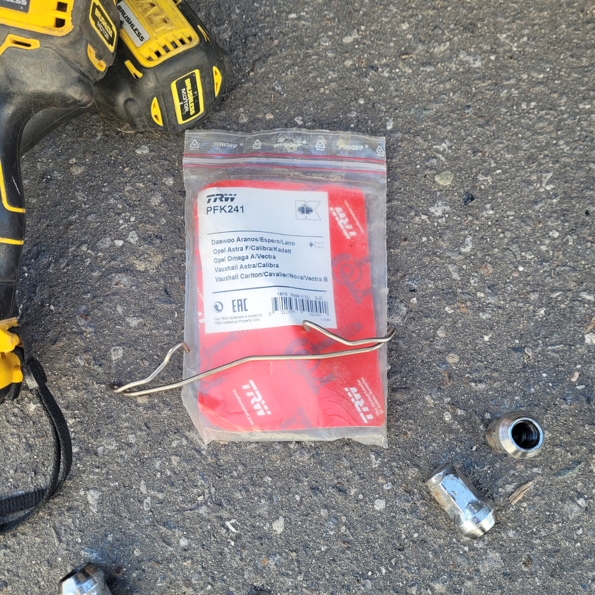

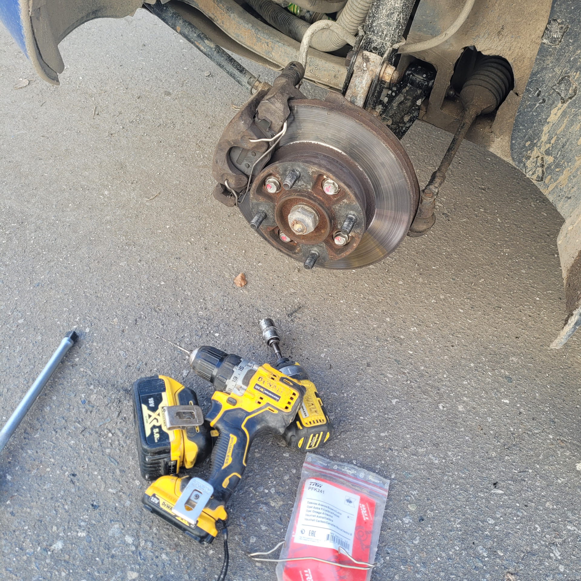

При последнем заезде на Сто где менял рычаги.пружины и передние аммортизаторы попросил мастера обслужить направляющие на передних суппортах.вытер он старую смазку.почистил.нанес новую и посоветовал чтобы скппорта не гремели установить пружины от опель астра.приехал домой.погуглил.заказал на авито.приехали пружины.сегодня установил.хотел совместить с заменой колес с зимней резиной.но у нас еще пару недель теплой погоды.сегодня в волгограде плюс 15 и солнце.как то так
Устраняю грохот суппортов

Пружинки тема) уже который год с ними езжу

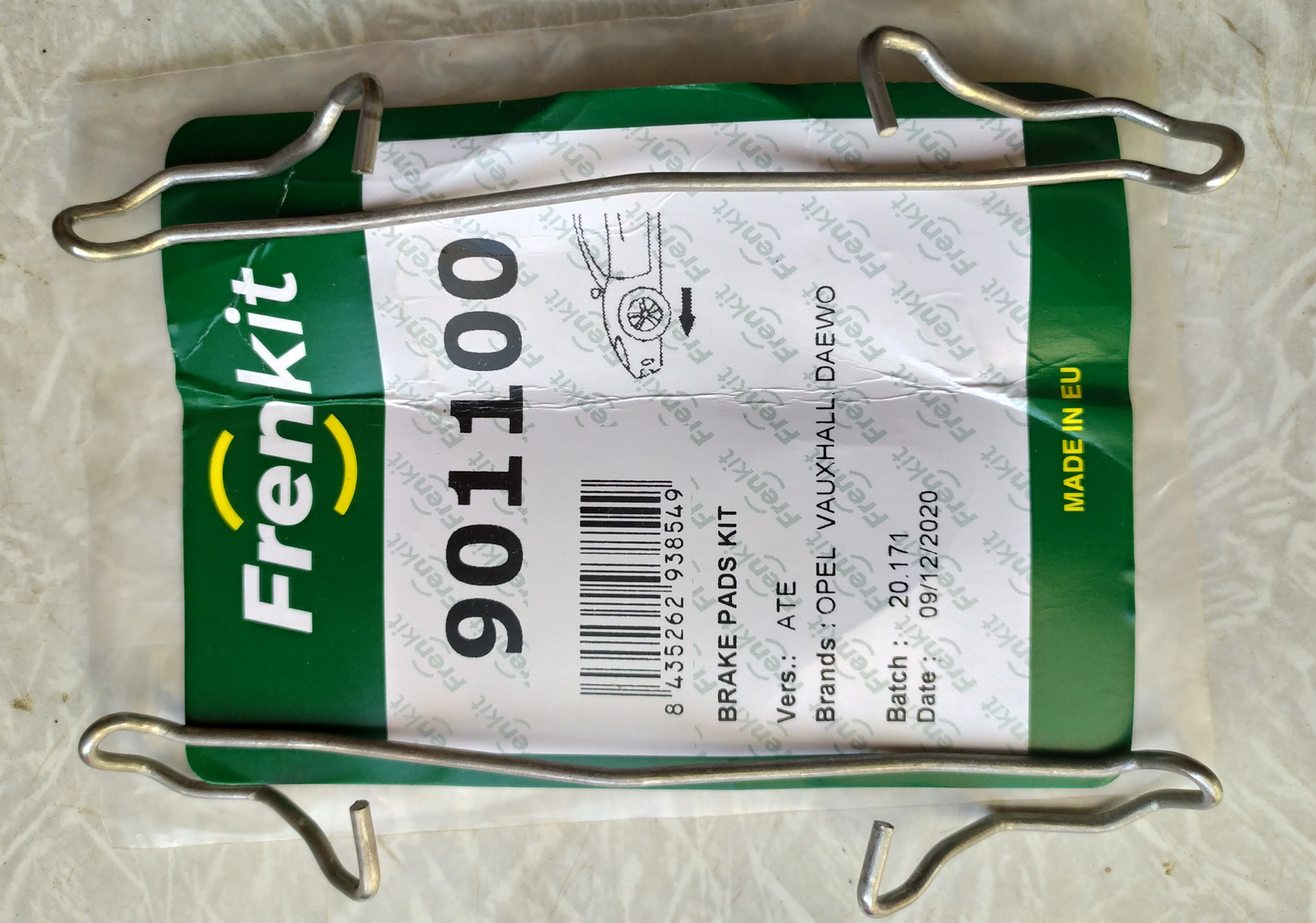

FRENKIT 901100 — 1 уп. (в комплекте 2 шт.)

Суппорта уже не завод? На заводских пластины стоят и ничего не гремит.
На старой смазке рукой суппорт шевелишь- изза зазоров шум есть .с набитой новой смазкой вроде уже нет.но хуже не будет.погуглил- люди часто на матиз ставят.
Суппорт сверлить нужно?
Да.наскозь.сверло 3 мм
Рабочая тема! Но все эти фото из коментов, надо в пост вставить, вместе с артикулами. А то люди будут искать как избавится от грохота на матизе, а в вашем посте информативности, ноль! Будьте полезны на Драйве.
