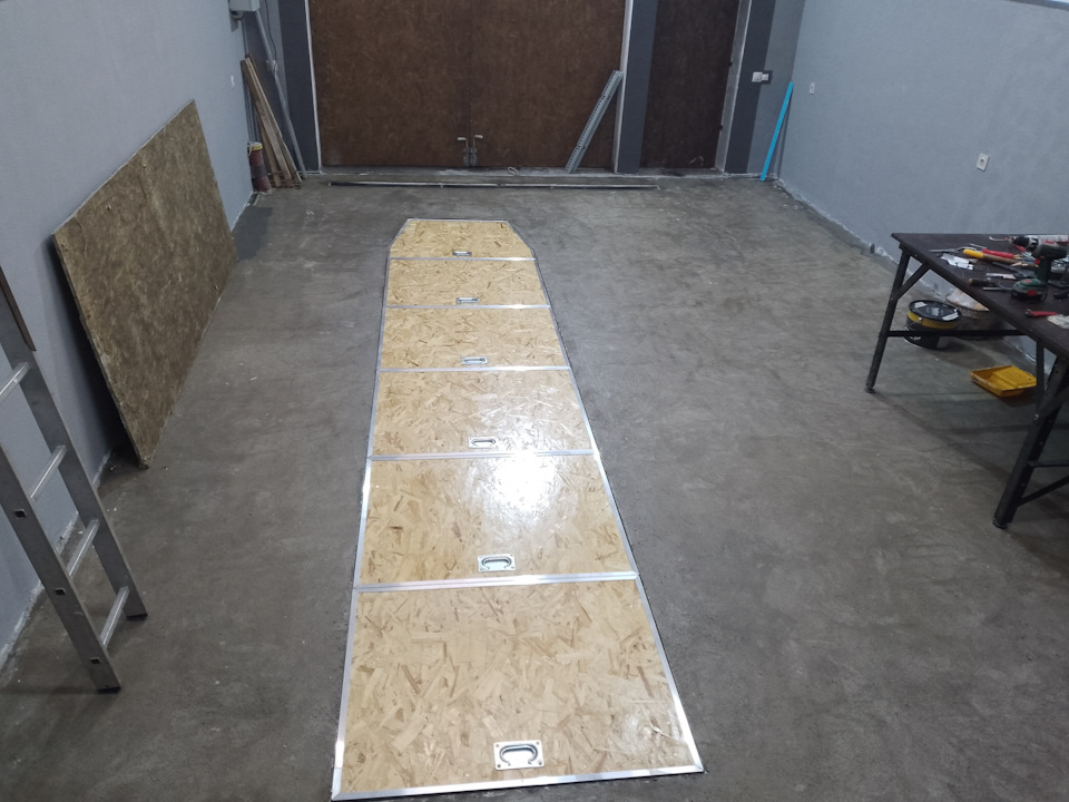

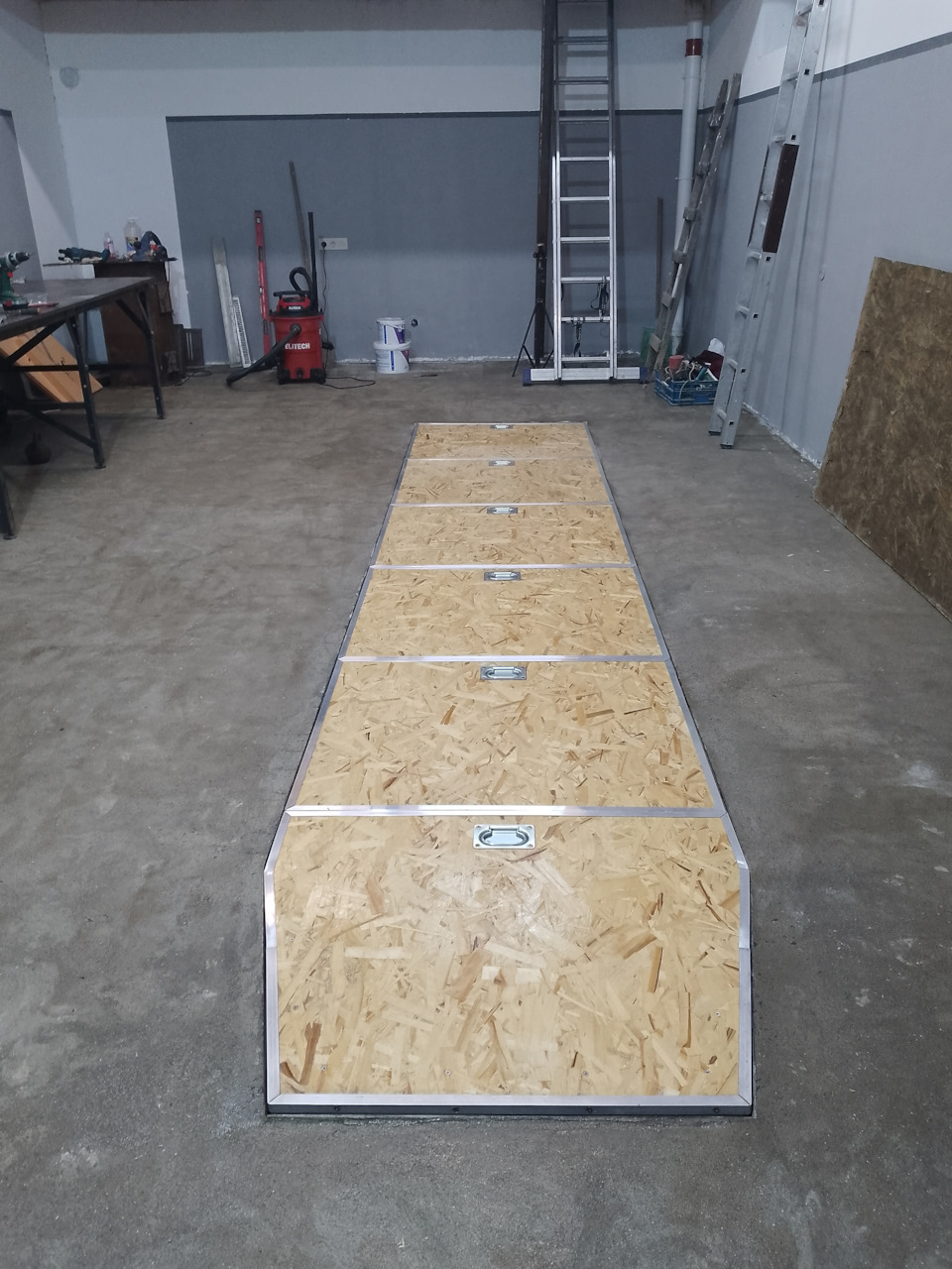

Возник вопрос, каким образом закрыть смотровую яму, чтобы быстро открыть/закрыть её и немаловажно для меня иметь эстетический вид.
Пересмотрел десятки роликов, кто и чем яму закрывает, кто просто накидывает сверху доски, а кто кусками фанеры. Видел даже механизированный вариант, когда покрытие ямы всей площадью опускается лифтом на дно. Заманчиво, функционально, но слишком геморройно. Нам что нибудь попроще.

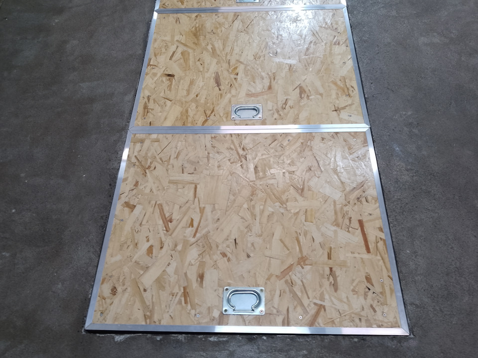

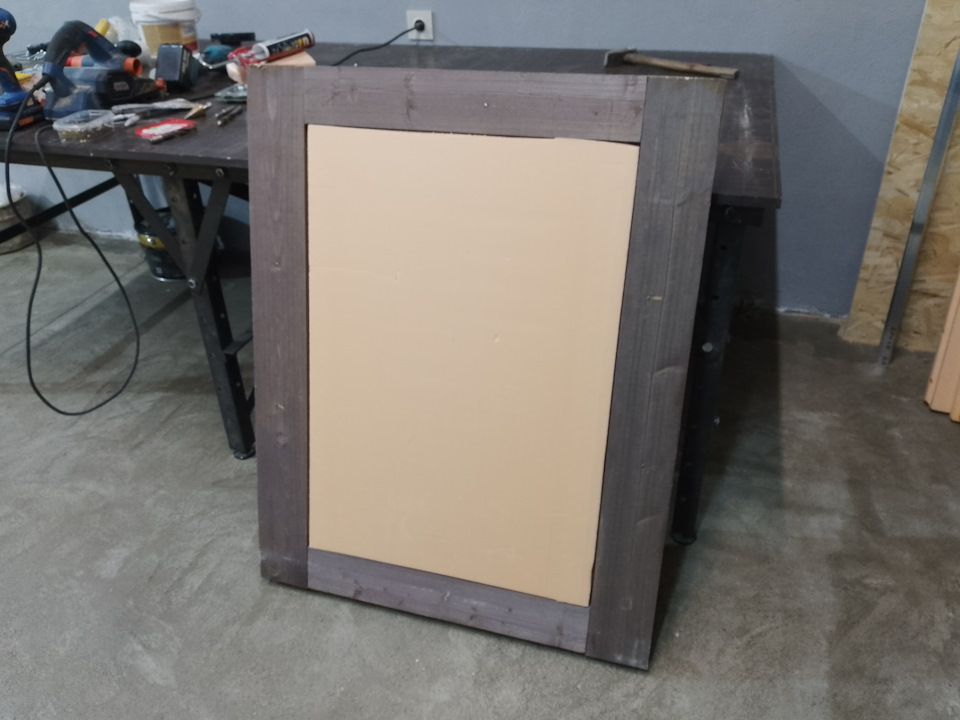

В общем, решил делать щитами, закрывать 5-ти метровую яму отдельными досочками отмёл сразу. Купил 2 листа ОСП 18 мм толщиной в ЛеманаПро и там же распустил её на распиловочном станке на три равные части каждого листа, получилось по 83 см. Так как ширина ямы у меня 105 см, уже дома лишние 20 сантиметров отпилил от каждого куска на своем станке. Стояла задача, сделать щиты утеплённые, потому как яма бетонная и получать морозильник не хотелось, там же, потом, при ремонте зимой придётся одевать валенки.
При окончании прошлого сезона, когда ещё осенью боролся с водой в яме, решил на зимний период закрыть яму листами пеноплекса а воду на дне не стал откачивать, не захотел заморачиваться осушением пяти сантиметров, да заодно и проверить замерзнет или нет до весны.
НЕ ЗАМЁРЗЛА!
Стало быть делаем! Стол, который сваял в прошлой моей теме как раз и будет моим полигоном:

А отбойник у краев ямы не будет? А то так и в яму не сложно будет машину уронить?
Ну если будет такая необходимость, то может быть и озабочусь. Опять же, палка о двух концах. Если будут отбойники и яма будет открыта, то можно загреметь "под панфары", запнувшись об них. Я думаю, что заезжать можно и при щитах а потом их снимать прямо из ямы вниз. В рбщем, время рассудит…
Ну в принципе можно и так, если их удобно снимать при стоящей на яме машине. Опять же зависит от въезда (по прямой или с поворота).
