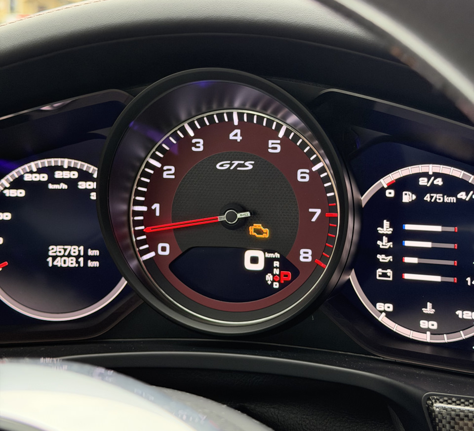

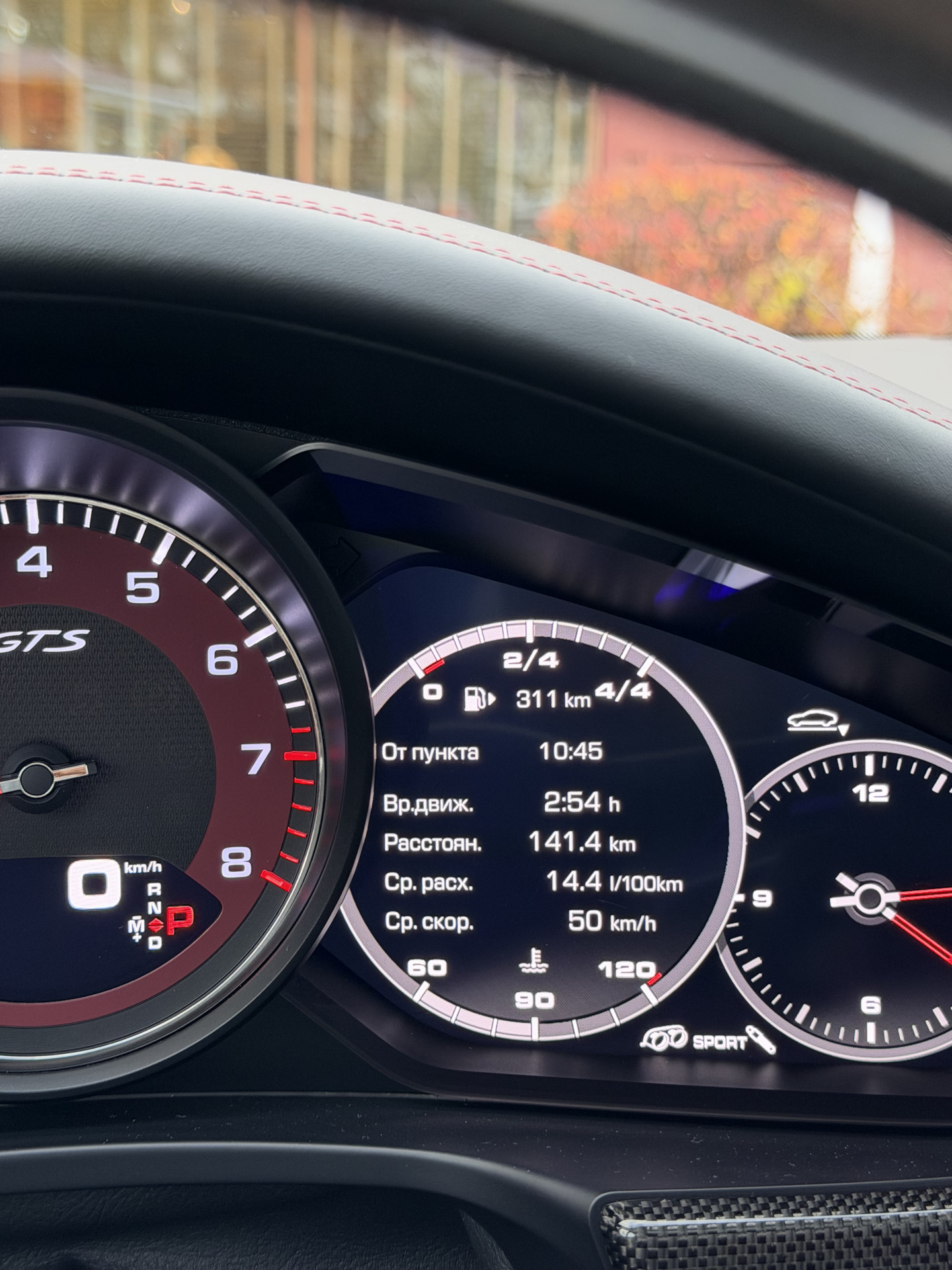

За день до произошедшего заехал на Газпром на Саввинской, где я часто заправляюсь, и спокойно поехал по делам. На следующий день, выезжая со спорта, решил нормально прокатиться. Нормально, это с заниженной подвеской и в Sport Plus. Так сказать, немного оживить машину…

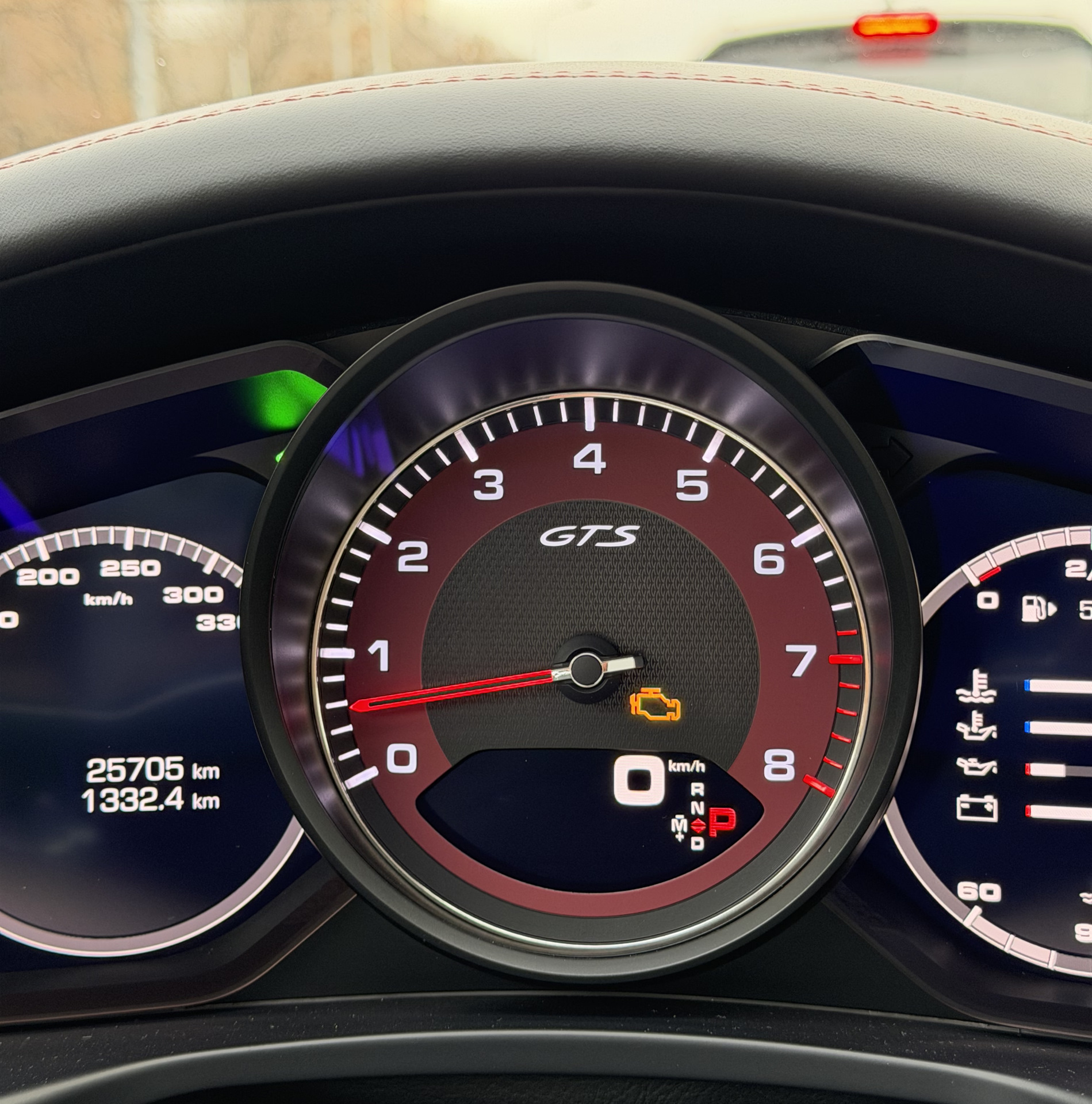

После "наваливания" примерно в 10 минут (само собой, на полностью прогретом моторе) я остановился на светофоре и машина немного затроила. Думаю "странно, но может бывает. Это же не плавная рядная шестерка".
Дальше еще немного езды под газом, и машина начала троить посильнее. Еще 3 светофора и вдруг не просто вылезает, а начинает моргать чек…
… и это при новых свечах!
Я остановился прямо на аварийном островке, заглушил авто на пару минут и стал ждать. Через 3-4 мин снова завел, доехал до дома (минут 5) и поставил на паркинг.
Было мальца обидно, потому что именно в этот день мы с SonicPorsche прошили мультимедиа, поэтому радости новой прошивки моментально нивелировались появившимся чеком.

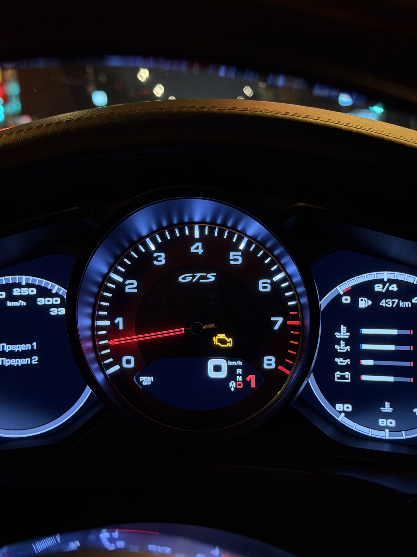

Утром выезжаю в офис, и буквально через 10 мин снова вылезает мистер Джеки Чан. Ну, приятного мало…
Опять плавали обороты, мотор троил. На следующий день я улетал, поэтому пытался экстренно что-то предпринять.

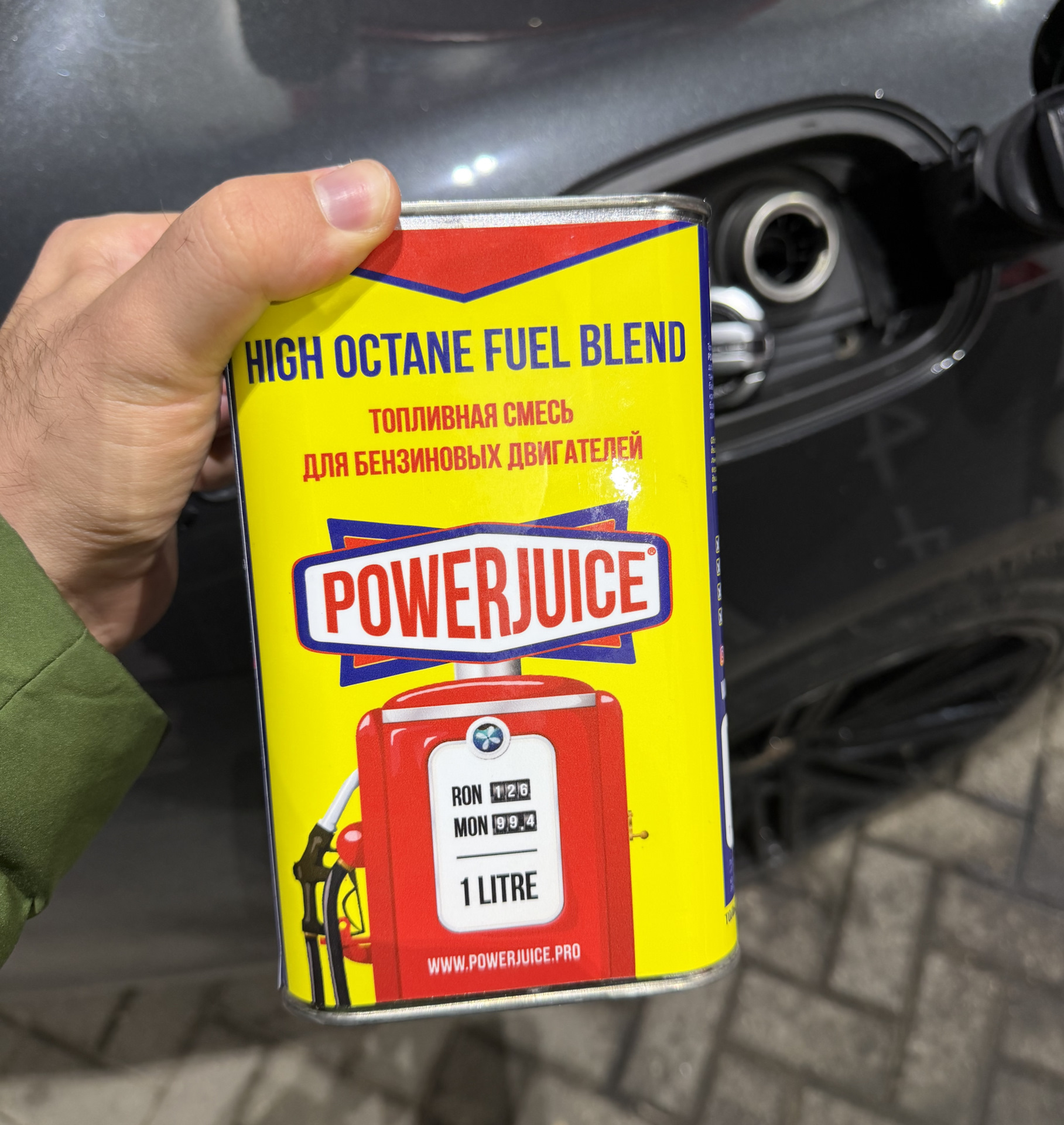

Ребята из Порше посоветовали залить классический 95, без присадок, и откатать бак на нем. Я отнесся к этому скептически (ну какой 95-й на V8 BiTurbo?), но они сказали, что сейчас у многих Порше проблемы из-за топлива в стране. В итоге, я залил 3/4 бака 95-го бензина и также залил 1л присадок, для поиска середины.
Залил всё и поставил авто на паркинг. Улетал буквально на 3 ночи.

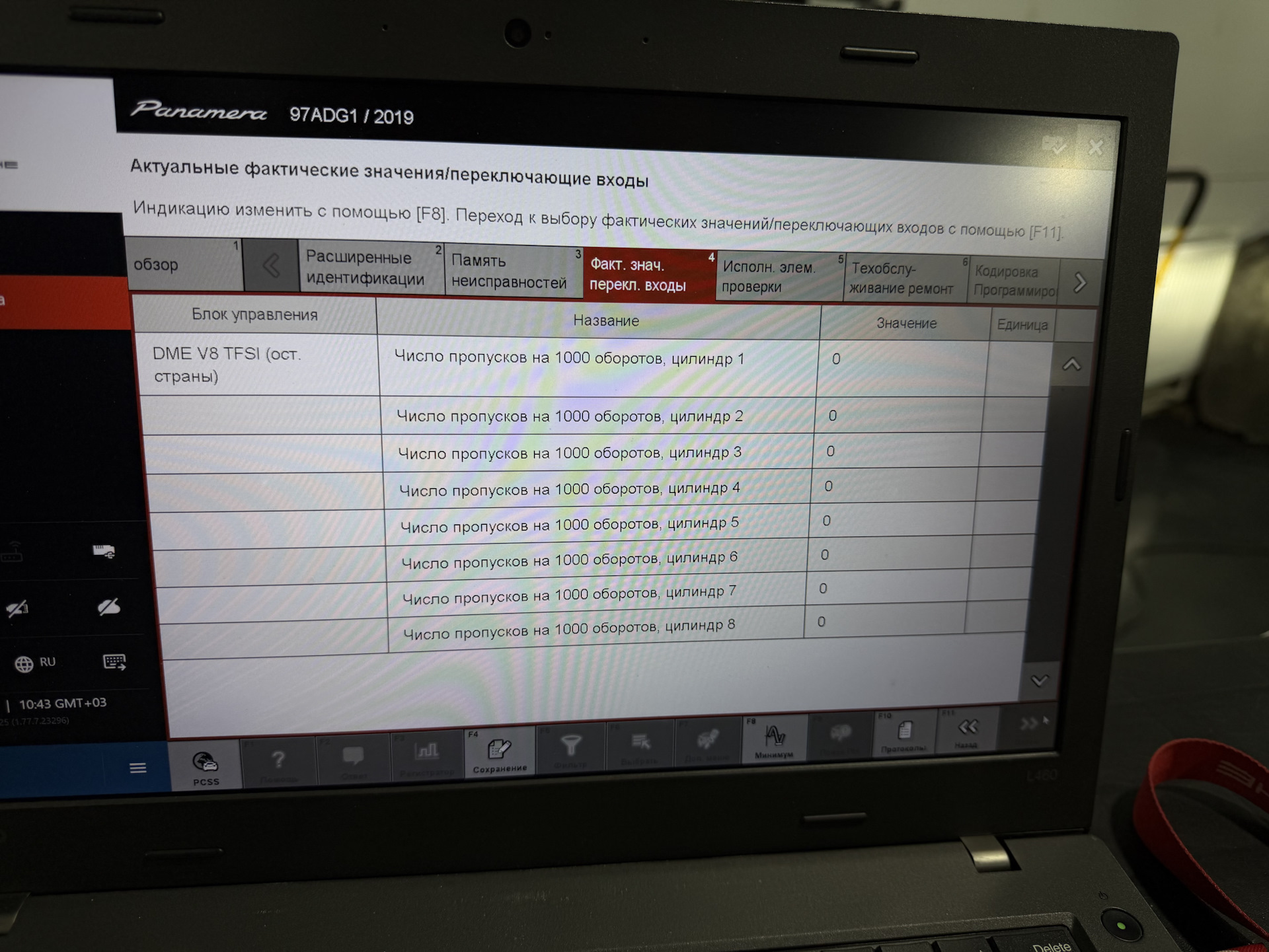

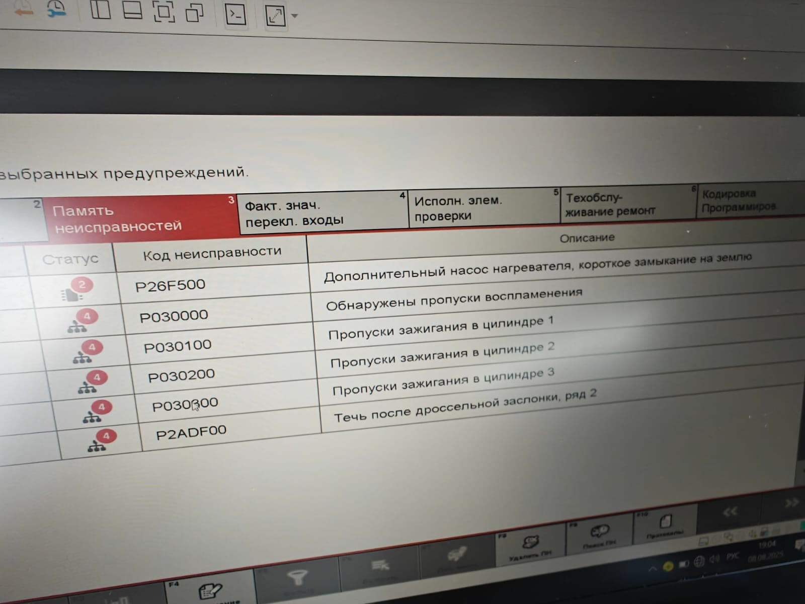

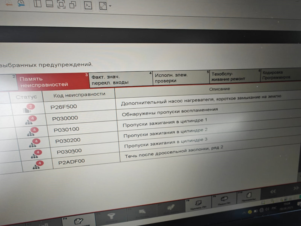

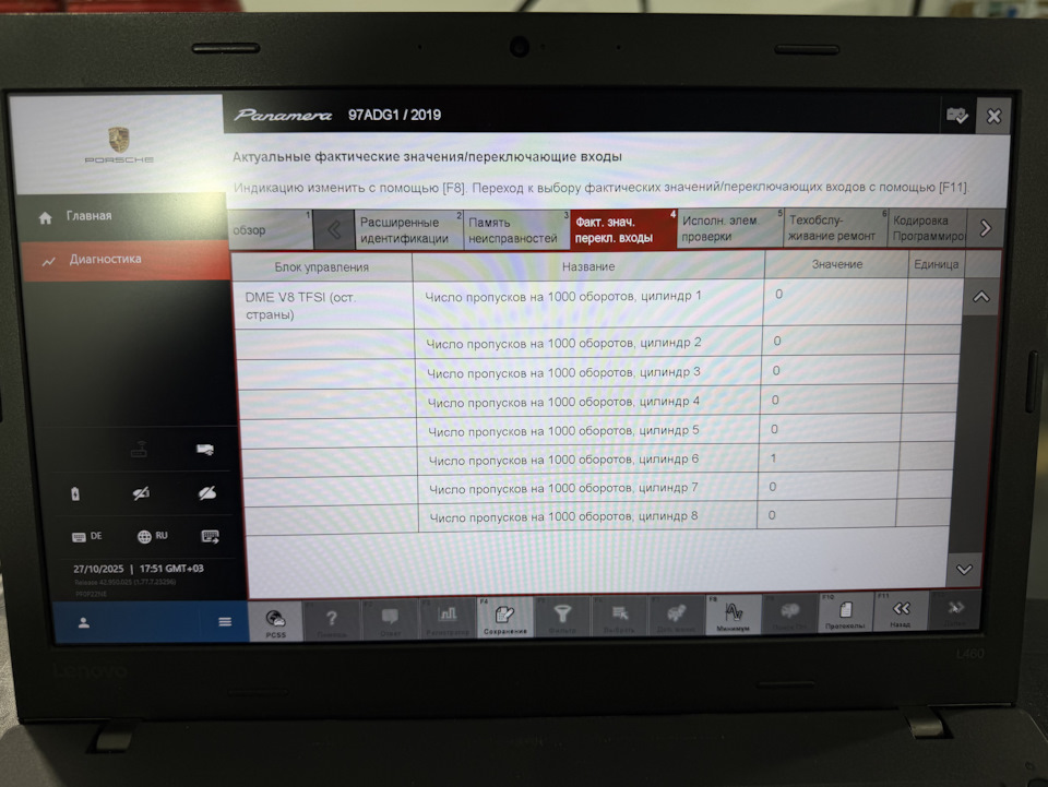

Тут я уже не выдержал и захотел на диагностику. В ПЦМ всё битком, поэтому заехал в удобно расположенный Prosche.Tech! Ребята красавчики, оперативно приняли.
Почитали двигатель и увидели ошибки в 6 и 7 цилиндрах. Сбросили ошибку и решили посмотреть на работу на заведенной машине. Ждали, даже газовали, и ничего:
С этим "ничего" я и уехал дальше. На следующий день была поездка в область, где чек снова пришел уже спустя 1.5 часа, когда я запарковался. Как пришел, так и ушел — когда я через час выезжал обратно в город, его уже не было.
Поехал домой, поспал и уже был готов к очередному вылету через пару дней, как утром, опять по пути в офис…

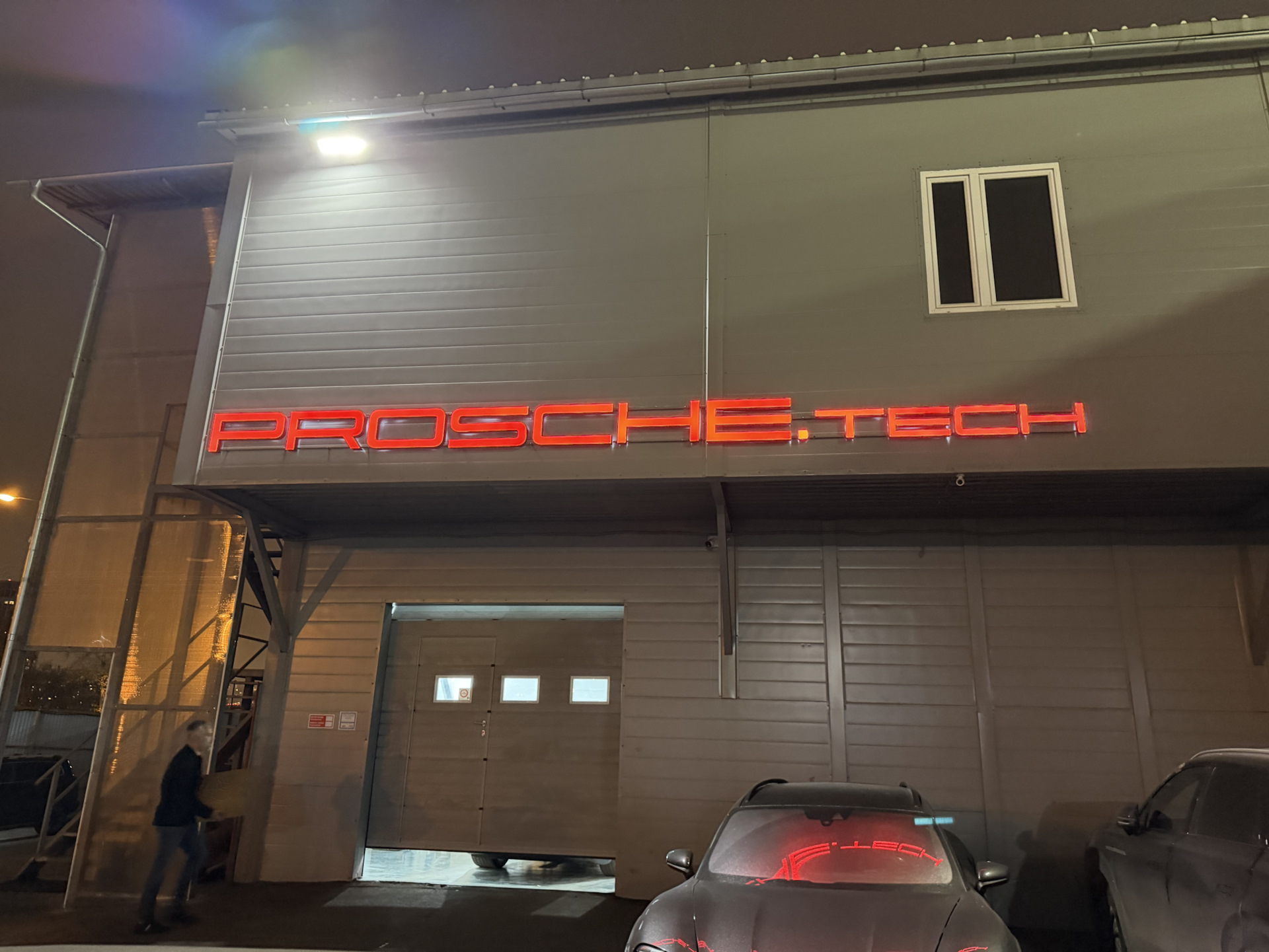

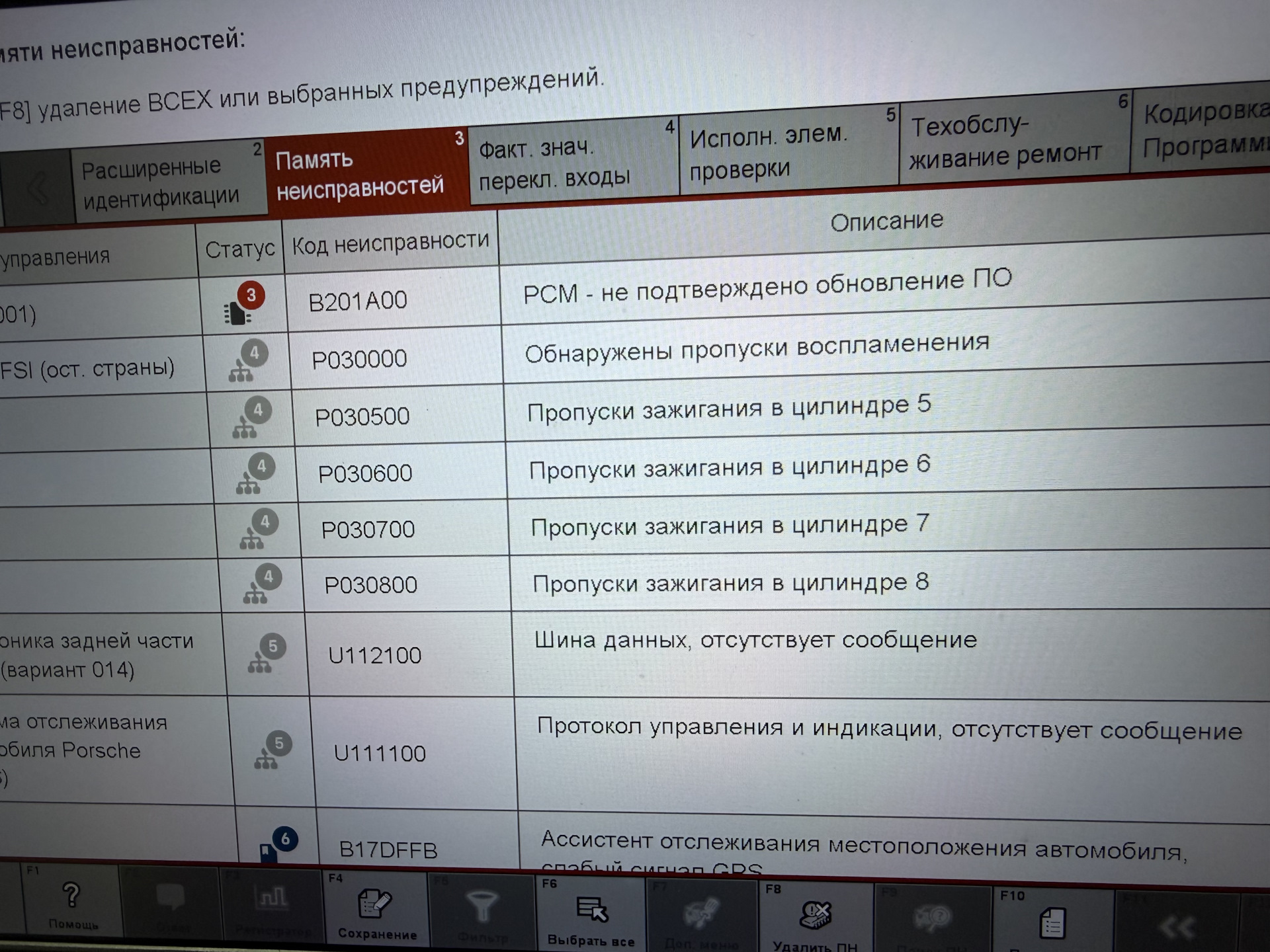

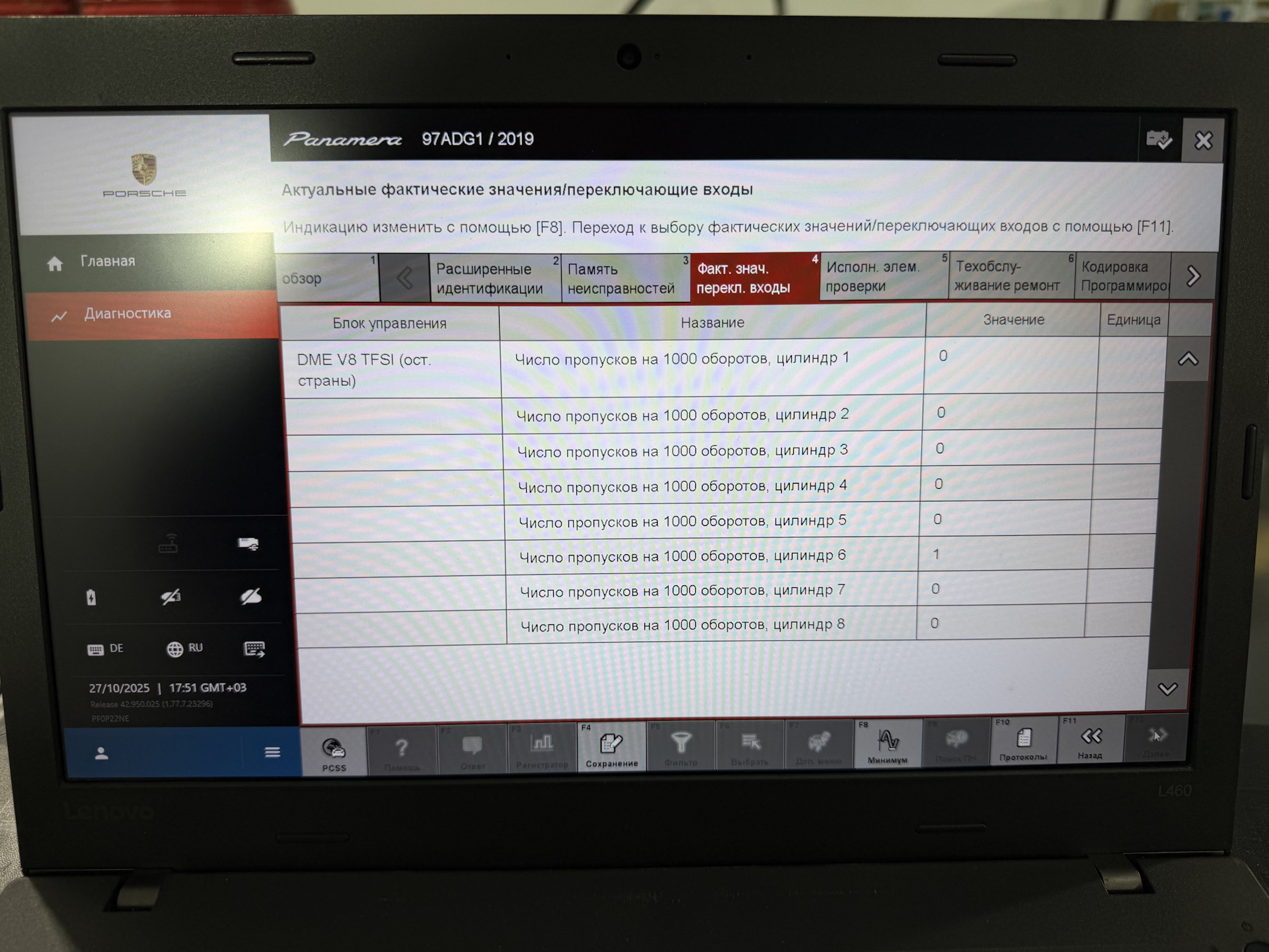

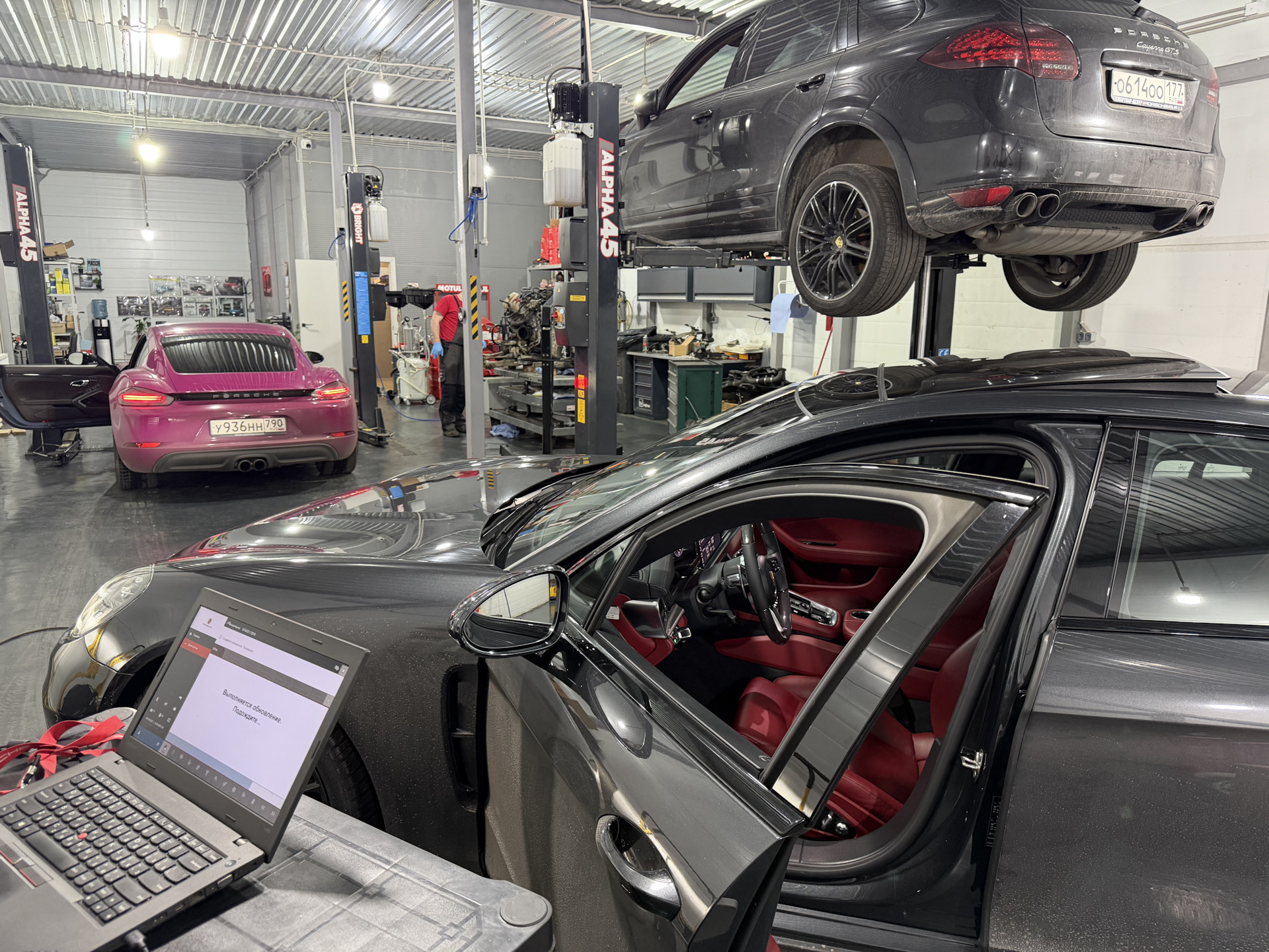

Незамедлительно сворачиваю в Prosche.Tech и подключаем авто для диагностики.
И снова видим что?
Только теперь добавились еще 5 и 8 цилиндры. То есть, очевидно проблема касается только одной стороны мотора. Что это может быть? Что может быть связано именно с левой, а не с правой частью мотора?
Если свечи, то странно — они новые.
Если катушки зажигания, то почему нет ошибки на дисплее?
Если плохое топливо, то почему не помогла новая заправка?
Остаётся что? Правильно, форсунки.
Есть вариант промывки форсунок, в рамках которой погибают временно поставленные свечи, но процедура вроде длительная и тоже не особо простая. Хочется убедиться в том, что это они, прежде чем действовать.
Что мы имеем в итоге:
На холостых машина иногда сильно трясется, плавают обороты. В отдельных случаях вылезает моргающий чек. Когда чек не горит, а именно моргает, это означает, что в цилиндрах пропуски зажигания, и по-хорошему дальше движение продолжать не стоит. Тем не менее, он как приходил, так и уходил. На скорости проблем не возникает.

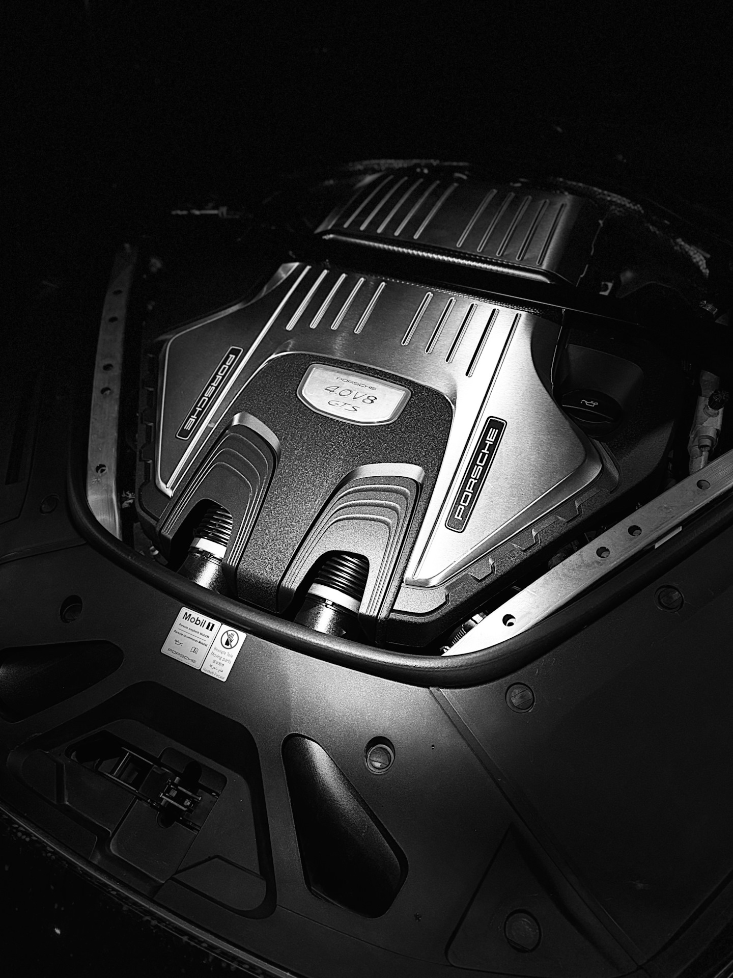

Эндоскопом смотрели авто перед покупкой. Был легкий еле-заметный нагар (без жести), но задиров не было. То есть, причина абсолютно непонятна.
Я купил присадки для очистки топливной системы, но это все на уровне лотереи и экспериментов. Не хочется ждать, пока что-то .нёт, но и сейчас совершенно непонятно как искать проблему, потому что по диагностике видны лишь пропуски, и всё! Ошибок по катушкам нет.
Я уже даже подумал о том, что может прежний собственник редко давала авто "под хвост", а когда я начал что-то пошло не так, но не знаю.
Если у кого-то такое было, отзовитесь пожалуйста! Любое мнение или экспертиза лишними не будут!

Да, есть такое. Я не знаю что сказать — ни разу не сталкивался с подобным и думал что это осталось далеко позади
Neophile
Нет, еще не проверял, думаете стоит? Просто пока не ясно в чем именно дело: свечах, катушках, еще чем-то…
Когда кореше гнали турбо эс Е-гибрид залили на левой заправке начала так же, по приезду запенил свечи хотя подозрение было на катушки и в итоге послкпод замену катушки, но я уже дочитал что у тебя было — как всегда мелочевка🤦🏻
Думал про замену катушек, но пока до этого вроде не дошло
