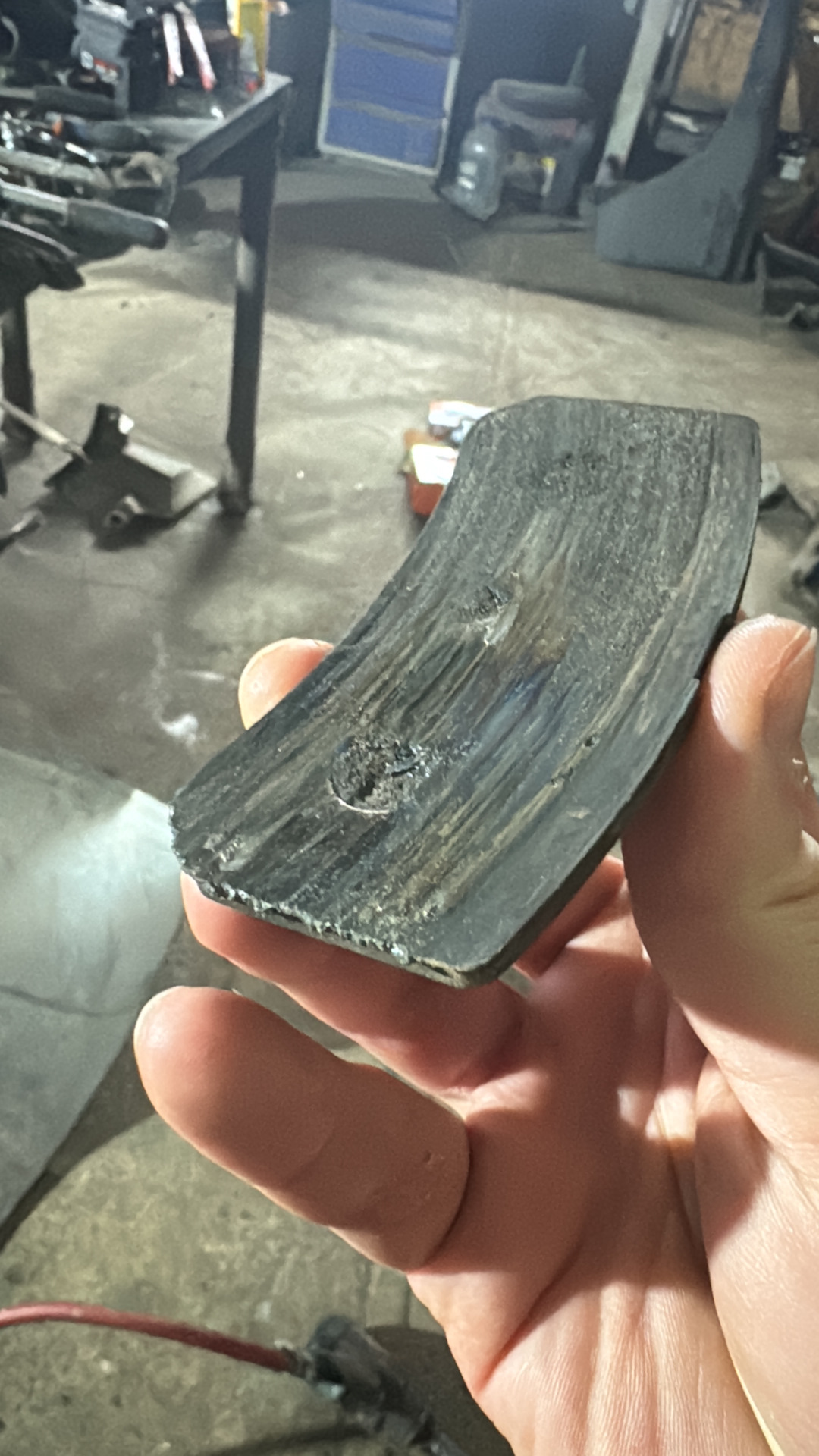

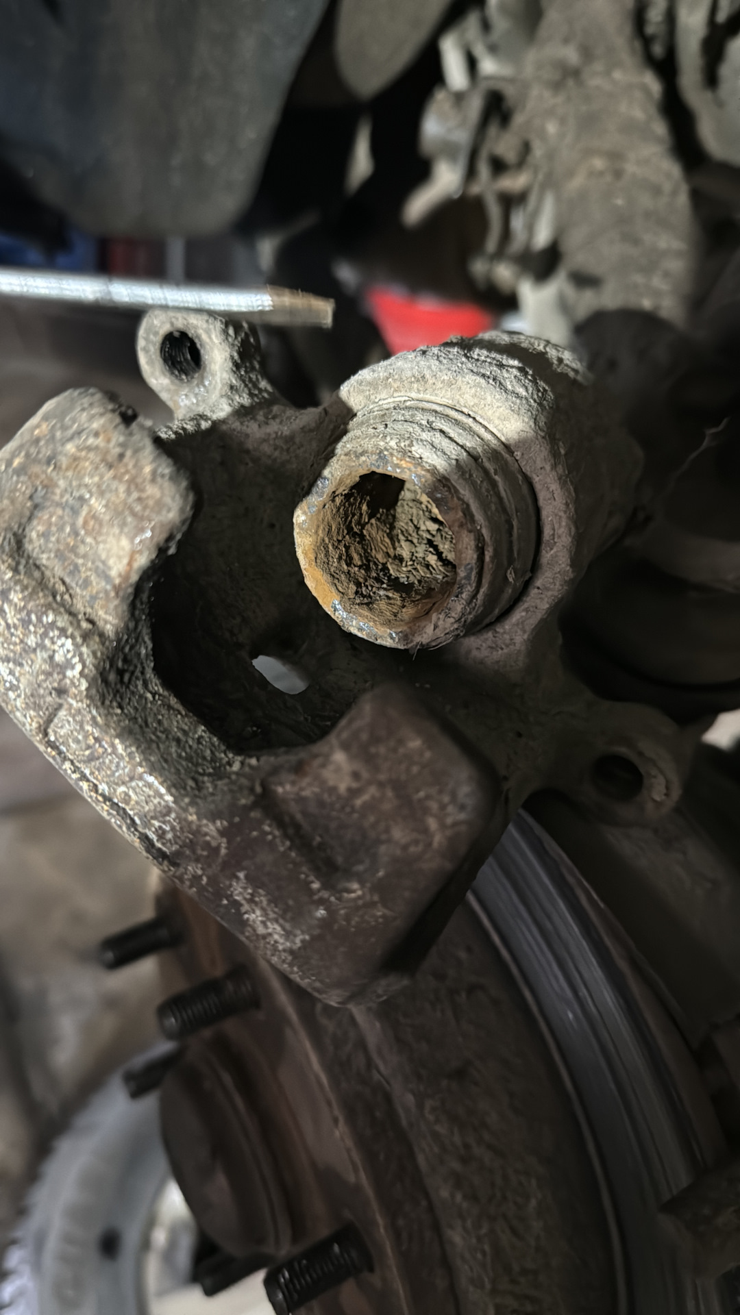

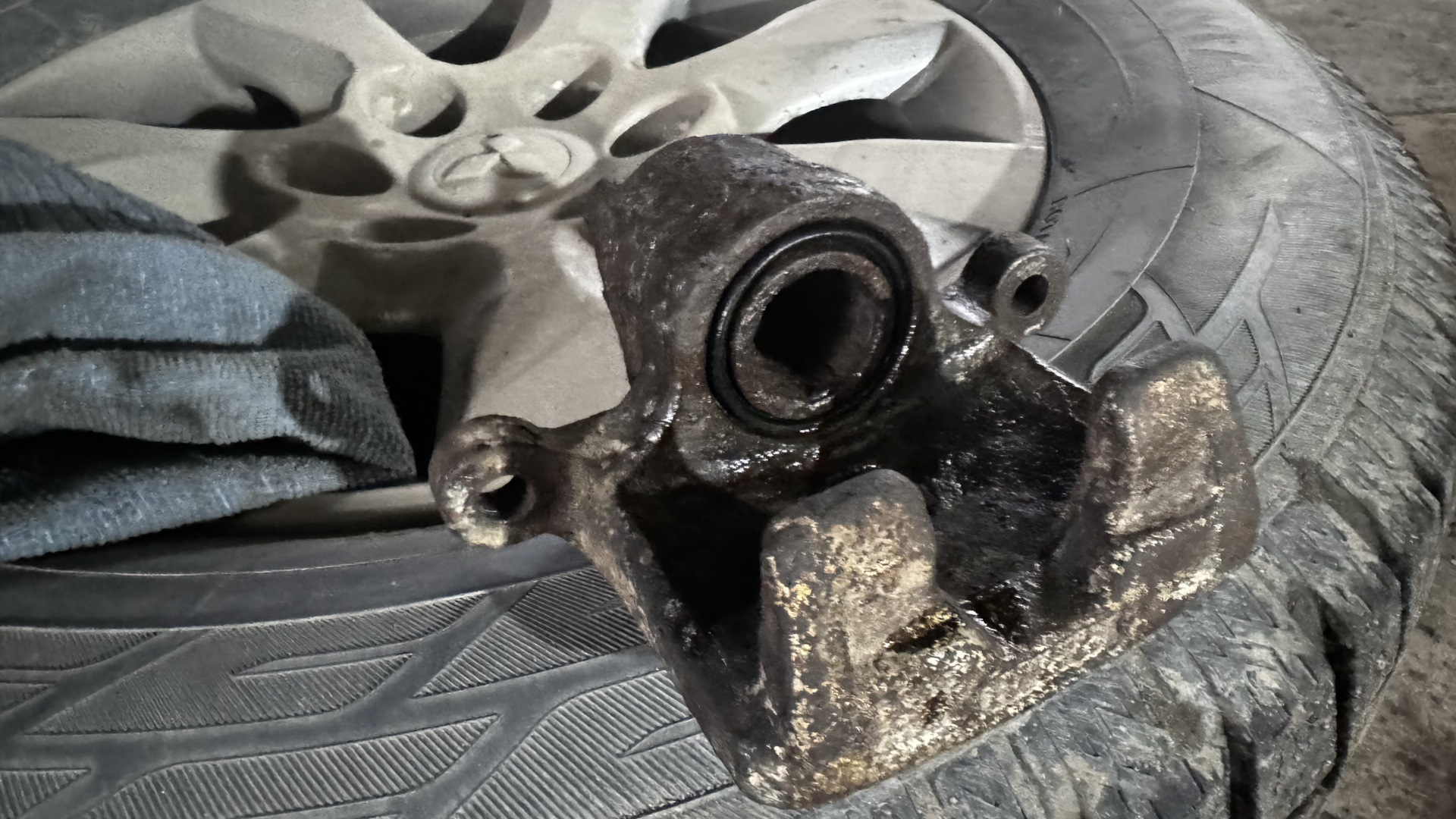

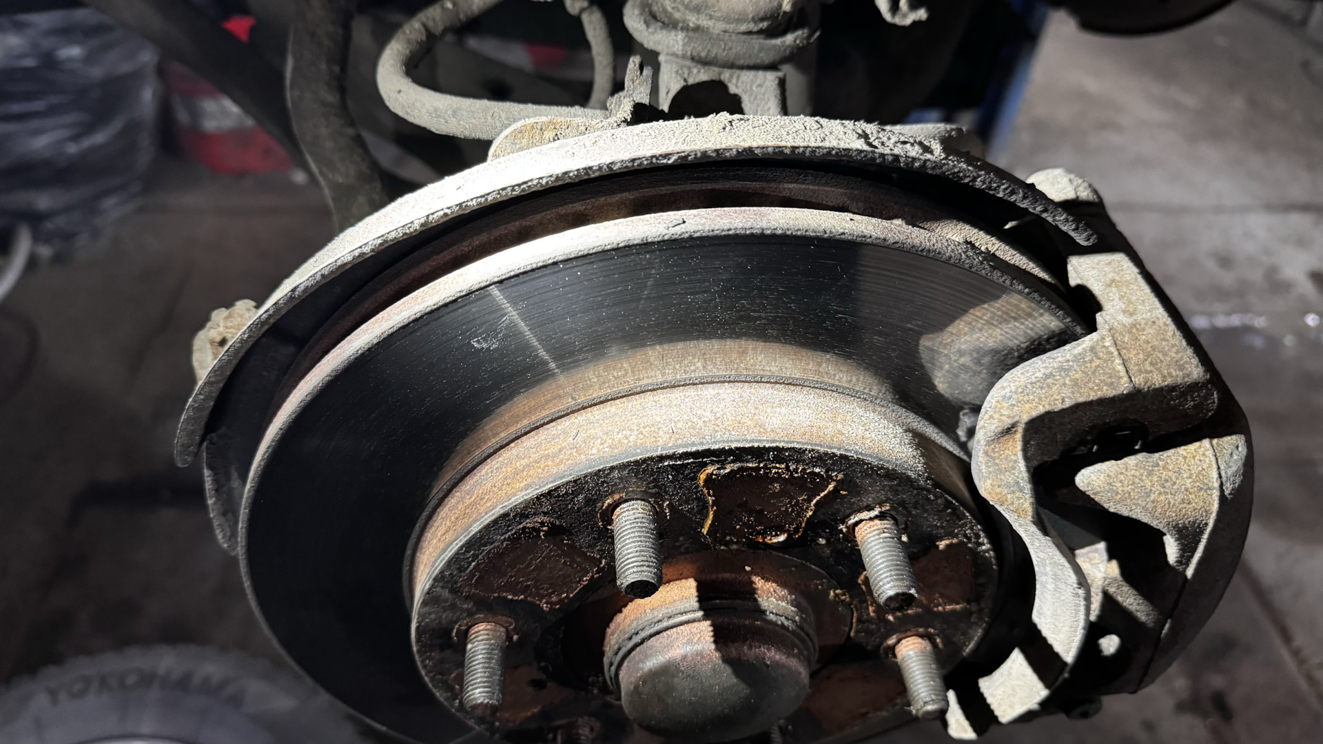

Писк тормозов сменился на скрежет, поэтому направился в сервис, где сейчас лечат Тагазика, проведав Тракторетку приступили с мастером к осмотру — даже без нажатия на тормоз присутствовал скрежет, как оказалось — были зажаты направляющие суппортов, в сервисе при замене тормозов в круг (в прошлый раз, полгода назад, в другом сервисе) не смазали и не заменили направляющие, они были ржавые и сухие, неправильно заменили пыльник на поршне суппорта — наизнанку… как умудрились до сих пор непонятно. Колодки были забиты в скобы, не вынимались и не вставлялись свободно…
Перебрали суппорта, использовали резинки и кольца из ремкомплектов, очистили каналы и сами направляющие, обильно смазали, заменили колодки, поставили пискуны, неприятный скрежет был побежден, но задние диски пали смертью храбрых… глупых ручек плохих сервисменов. Будем менять с колодками, заодно заменю направляющие.
Вопрос:

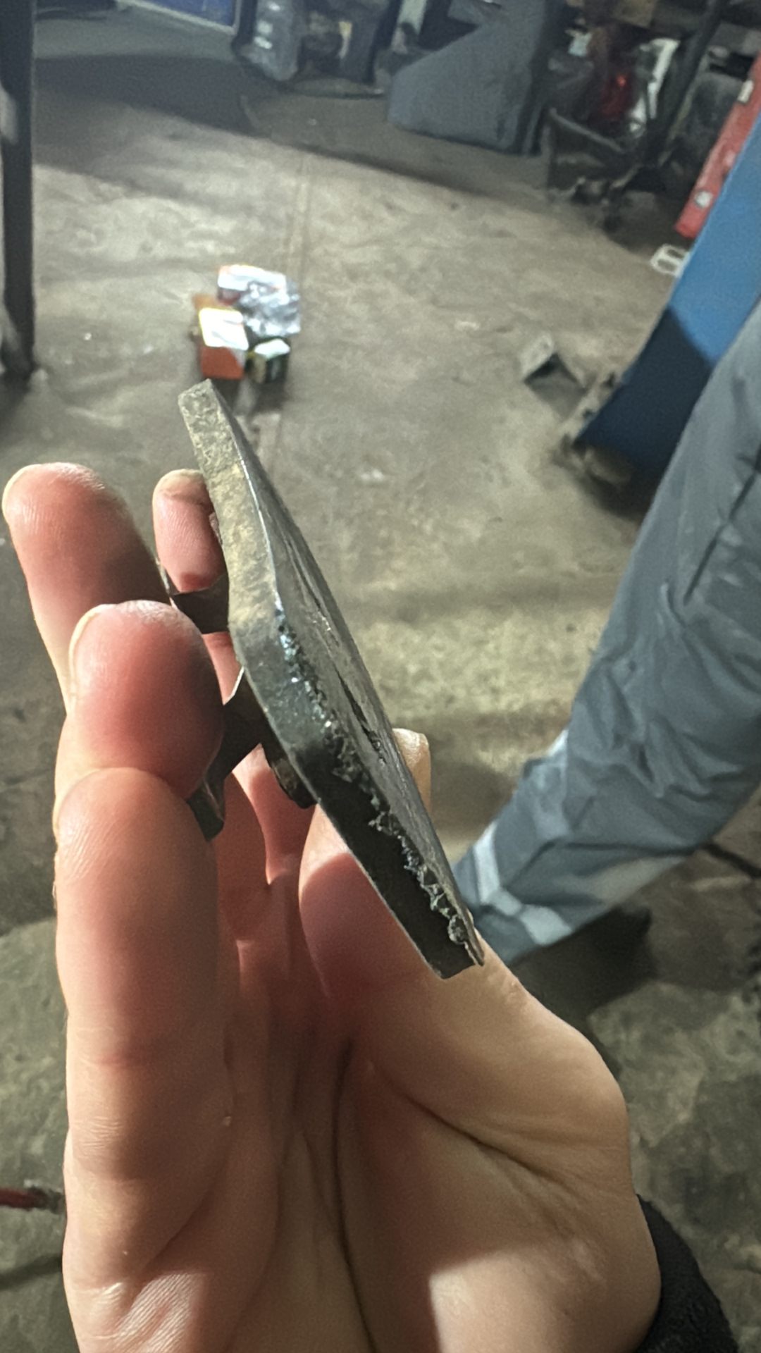

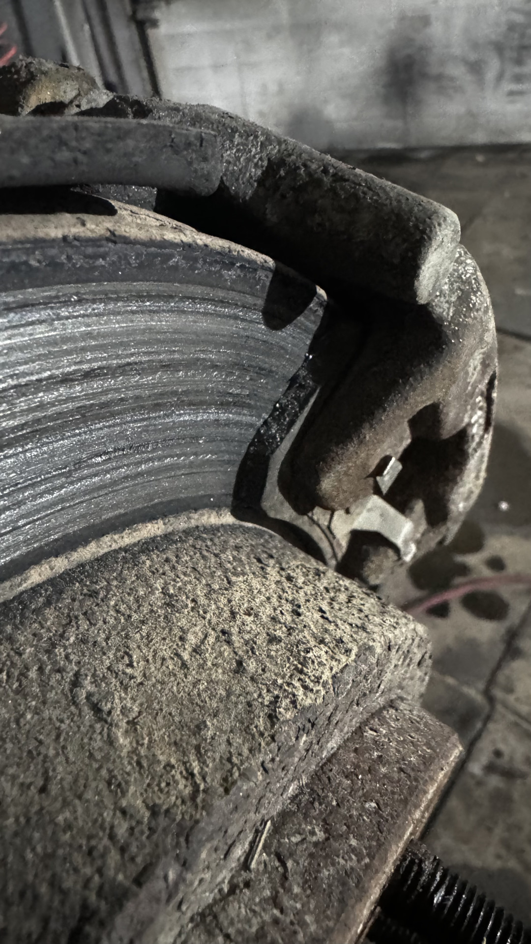

После замены все было отлично, пока на заправке ко мне не подошли молодые люди, и не сказали что у меня из под правого заднего колеса куча искр — осмотрел, колодка внешняя была закушена, стерлась на 70% за +/-40км… неприятно. Вернулся к мастеру, вместе осмотрели — разобрали заново суппорт, направляющие ходят, поршень хорошо ходит, внутренняя колодка в идеале, почему зажало и стесало внешнюю? Кто сталкивался с таким?
Фото:

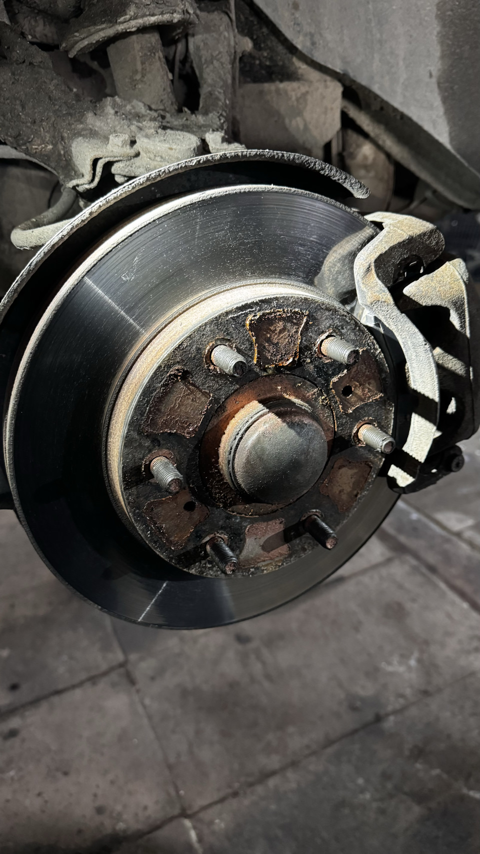

Все отмыть хорошенько.
Купить рем комплект, тормозные диски, направляйки, скобы, поршеньки, колодки, краску, корщетку, смазку для направляющих и.т.д…
Все самому разобрать, зачистить, покрасить, заменить, намазать и кайфануть))
А самое главное быть уверенным в тормозах.
Улачи)
Скобы и поршни тоже? Мы поршни вынули, прочистили, кольца и пыльники заменили, там вроде все в порядке

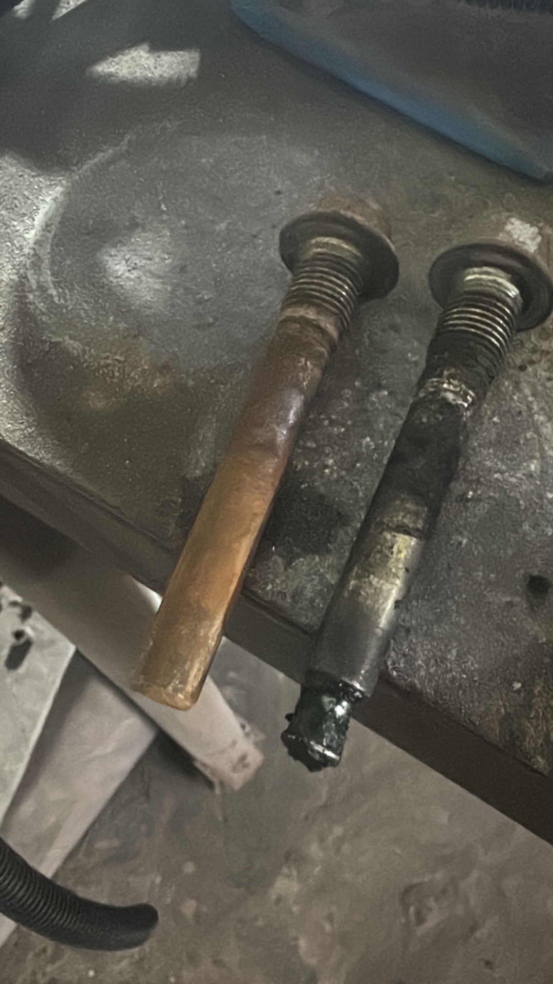

Да все стоит копейки) проще вытащить выкинуть и поставить новое, тем более если поршни уже прихватило ржавчиной и вы их чистили.))) Лучше заменить все полностью, направляйки, резиночки, у меня скобы которые держат колодки вообще частично то ли вылетели, то ли не поставили на сервисе.
MikTag
Направляйки вот такой намазюкать

PS с такой грязной подвеской мне было бы стыдно ехать в сервис
Как вы вообще ездили🤔
Все больше и больше понимаю как страшно за других на дороге. Не ты так в тебя. Без обид

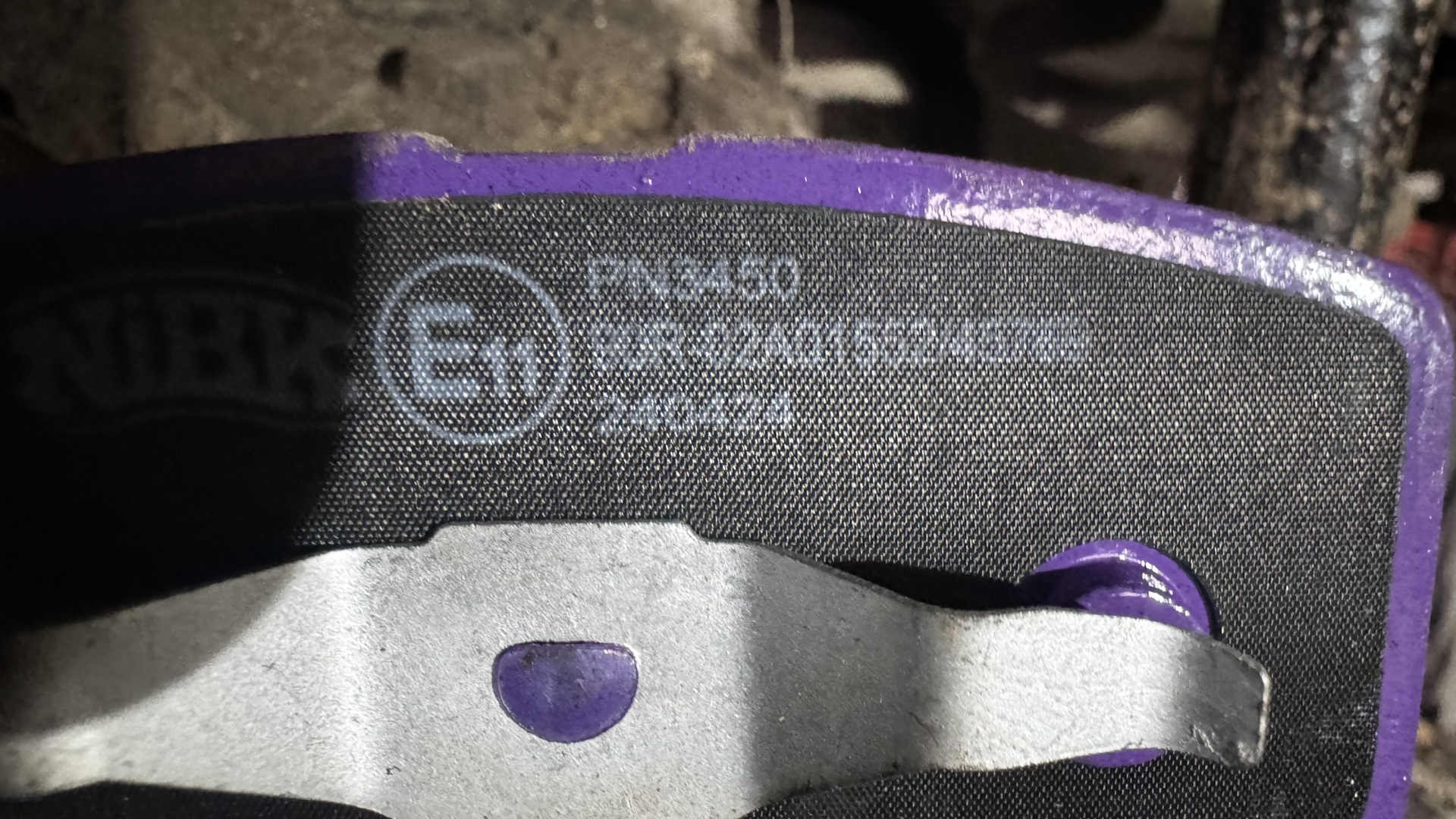

Потому что рукожопы вставили шипы внешней колодки тяп ляп и не убедились что она надëжно "угнездилась" и закрепилась пластинчатой пружиной. Колодку при первом торможении вырвало с еë места, сместило и перекосило и заклинило. Так то она и погибла …
Если было так, то усы прижимной пластинки согнуло или вырвало. На фото все целое.🤷♂️
Не обязательно — она крепкая и пружинистая и у неë есть достаточный "ход"…Кто то уже писал про такой же случай
ЗЫ: слышал также что если воздух не выпускать с направляющих появляется прижим и это вредно. Но тогда и внутренняя колодка должна износиться также как и внешняя.
У меня вылетела примерно так же с пазов и колодка заклинила, при этом ус с одной стороны согнуло и при попытке его обратно разогнуть он лопнул www.drive2.ru/l/713080020930670510/
Мы думали об этом, но она была на месте, и усы целые
EvreyIvanovich
Да вроде как раз все угнездилось, внутренняя хуже встала, ее подточили, а внешняя в пазы встала и потом когда я вернулся также на месте была, и усы целые
Ясно 🤗… Тогда причина была в клине скобы на направляющих и внешняя постоянно тëрлась ? Выяснили?
Как уже тут написали возможно из-за резинки на одной из направляющих, могла остаться в колодце, хотя мы чистили, но она могла там присохнуть/прикипеть… а так причина не совсем понятна) будем менять направляющие все резинки смазку и диски с колодками конечно, заодно еще раз осмотрим скобы/суппорта
Если резинка бы прикипела в одном положении — то внешняя колодка бы сточилась до какого то размера и перестала бы. А она сточилась до нуля. Значит скоба всë же двигалась на закрытие, хотя бы на 10мм а именно на толщину фрикциона колодки 😉

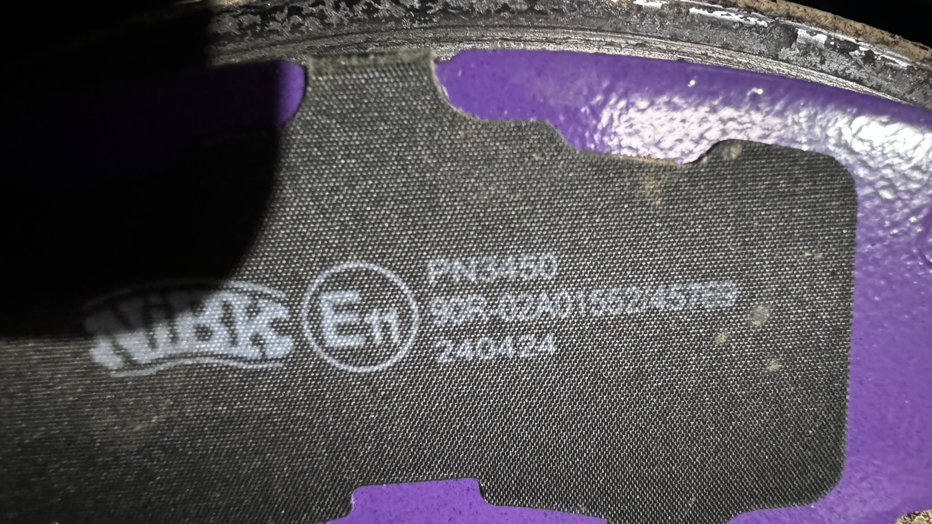

Неужели не слышно что пиздес колодкам.
Как только звук появился этот сразу и поехал в сервис, в итоге стесаные были только на заднем правом, перед — все идеально, заднее левое <img src="70"> еще осталось, а правое в ноль
"Пискуны" на колодках должны стоять. Их же должно быть слышно. Сам правда до пискунов никогда колодки не катал.
Должны, но не стояли, в этот раз установили 🙏

Второй комплект колодок (взамен изношенного на 70% за 45км) он за свой счёт приобрел надеюсь?))
Износилась так только одна, но мы так и не поняли причину, вместе и делали все, я учусь потихоньку, все почистили, смазали, пыльники заменили, кольца в поршнях, а тут такой закус, что только одну колодку внешнюю только на одном колесе 🤷♂️ возможно из-за задиров на диске

Так же страдал, пока не заменил направляющие.
Заменим 🤝
Ну раз наружную сточило значит направляющие в клине. Все колодцы чистить надо. Резинки на нижней направляющей нет. Она наверно внутри осталась. Больно на это всё смотреть. Можно и ступицы положить.
Резинку вычистили, надели новую, направляйте заменю комплектом с дисками и колодками 🙏
Ну если новую резинку в грязный, ржавый колодец вставили то она может стать причиной заклинивания. Попробуй снять её.
Можно попробовать, но колодец мы прочищали тонким ершиком и сжатым воздухом
Пробуй, у меня так было на одном суппорте. Резинку снял и всё стало ходить.
SM1970
Да не можно, а уже лежат. Через некоторое время увидим запись о замене ступицы
