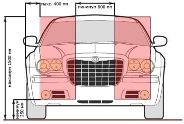

Установка ДХО по ГОСТу
В Российской Федерации для ДХО есть специальные стандарты, которым должны придерживаться водители, оснащенные отдельными световыми сигнальными огнями. Стоит отметить, что стандарты монтажа ДХО в России и в Европе немного отличаются.
ГОСТ на ДХО Россия
ГОСТ на ДХО Россия
Высота монтажа дневных огней, относительно поверхности земли должны быть в пределах 25-150см.
Друг от друга самостоятельные блоки огней дневного света должны находиться на минимальном расстоянии в 60см. Исключение составляет только для автомобилей, характеризующихся маленьким до 1300 см кузовом, поэтому допускается расстояние между огнями в 40см.
Площадь излучения, то есть площадь, которую охватывает свет ДХО должна быть в пределах от 25 до 200 сантиметров в квадрате.
Яркость ДХО ГОСТ или же сила света, которую обеспечивают огни дневного света — от 400 до 800 Кд.
Любая установка ходовых огней по ГОСТу должна соответствовать вышеуказанным требованиям и правилам. Если хоть один параметр будет отклоняться от нормы, то в случае остановки вас на дороге правоохранительными органами, вы можете не только обзавестись штрафом, но и лишиться автомобиля, поскольку в редких случаях его могут отогнать на штраф стоянку.
Требования к огням дневного света
ДХО регламент – это то, чему должен следовать каждый водитель на автостраде, поэтому именно сюда и можно внести такие положение, касательно характеристик и особенностей самих устройств:
ДХО должны ставиться на автомобили факультативно, запрещается производить монтаж огней на прицепы автомобиля или же сзади.
ДХО – это не габариты, а специальные устройства, которые работают только днем и выполняют функцию сигнального броского огня, который обозначает автомобиль на автостраде.
Огни должны быть обязательного белого цвета, а не желтого, голубого или же синего. Только белое свечение огней максимально броское в солнечных условиях, где они и применяются. На какие характеристики нужно обратить внимание при выборе фонарей дневного света, вы можете узнать в статье "Световые характеристики ДХО".
Расположение огней на бампере автомобиля должно быть таким, чтобы от поверхности земли было расстояние, не менее 25 см и не более 150см.
От габаритного края автомобиля, модули должны располагаться, не менее, чем на 40см.
Между огнями допустимое расстояние не менее 60см. Но, в этом пункте были внесены изменения, которые касаются малогабаритных автомобилей, имеющих размер по ширине кузова 1300 сантиметров. Таким образом, мини-автомобили могут вооружиться ДХО, расположив так, чтобы между ними было расстояние в 40 сантиметров.
Сила света, которую выдают ДХО обязательно должна находиться от 400 до 800 Кд. Считается, что именно такая интенсивность излучения не просто эффективна, но и максимально броска для водителей, к тому же не ослепляет встречку, что несомненно важно для безопасности.
Угол видимости должен быть 10 градусов.
Самое главное, на что обращает внимание и ГОСТ, и правила дорожного движения, ходовые огни обязательно должны автоматически включаться. Такая функция присутствует у всех современных моделях модулей. Она позволяет не забыть про них, а соответственно не получить штраф или же не попасть в ДТП.
Довольна значима и специальная функция, которая позволяет сделать интенсивность света ДХО на 1/3 меньше при включении ближнего света или же габаритов. Это необходимо для того, чтобы в сумраке вы не засвечивали водителей встречных транспортных средств.
Это все правила, которые прописаны в ГОСТе России и их обязательно необходимо придерживаться. Стоит отметить, что есть еще один нюанс. Дневные огни можно устанавливать только на автомобили, где это предусмотрено штатно. Если вы обладаете старыми моделями машин, и у вас нет предусмотрено штатных мест для ДХО, то считается, что если вы произведете монтаж огней, то нарушите ГОСТ и правила ПДД. Ходовые огни ставятся только в те автомобили, где это предусмотрено производителем-изготовителем. Но, если же вы все-таки решились произвести модернизацию машины и поставить себе огни, тогда это уже будет вмешательство в конструкцию автомобиля, а соответственно необходимо будет собирать большой пакет документов, чтобы сделать такие действия законными и лицензионными.
