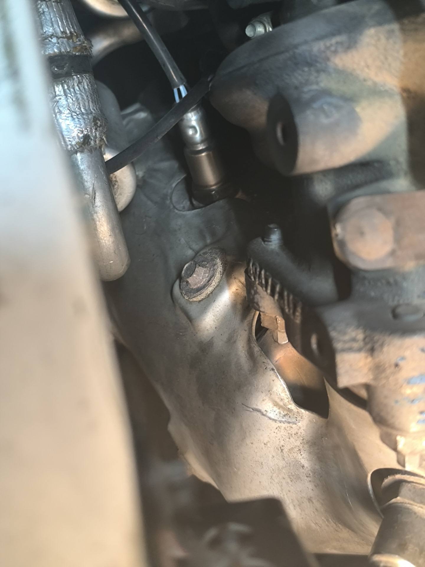

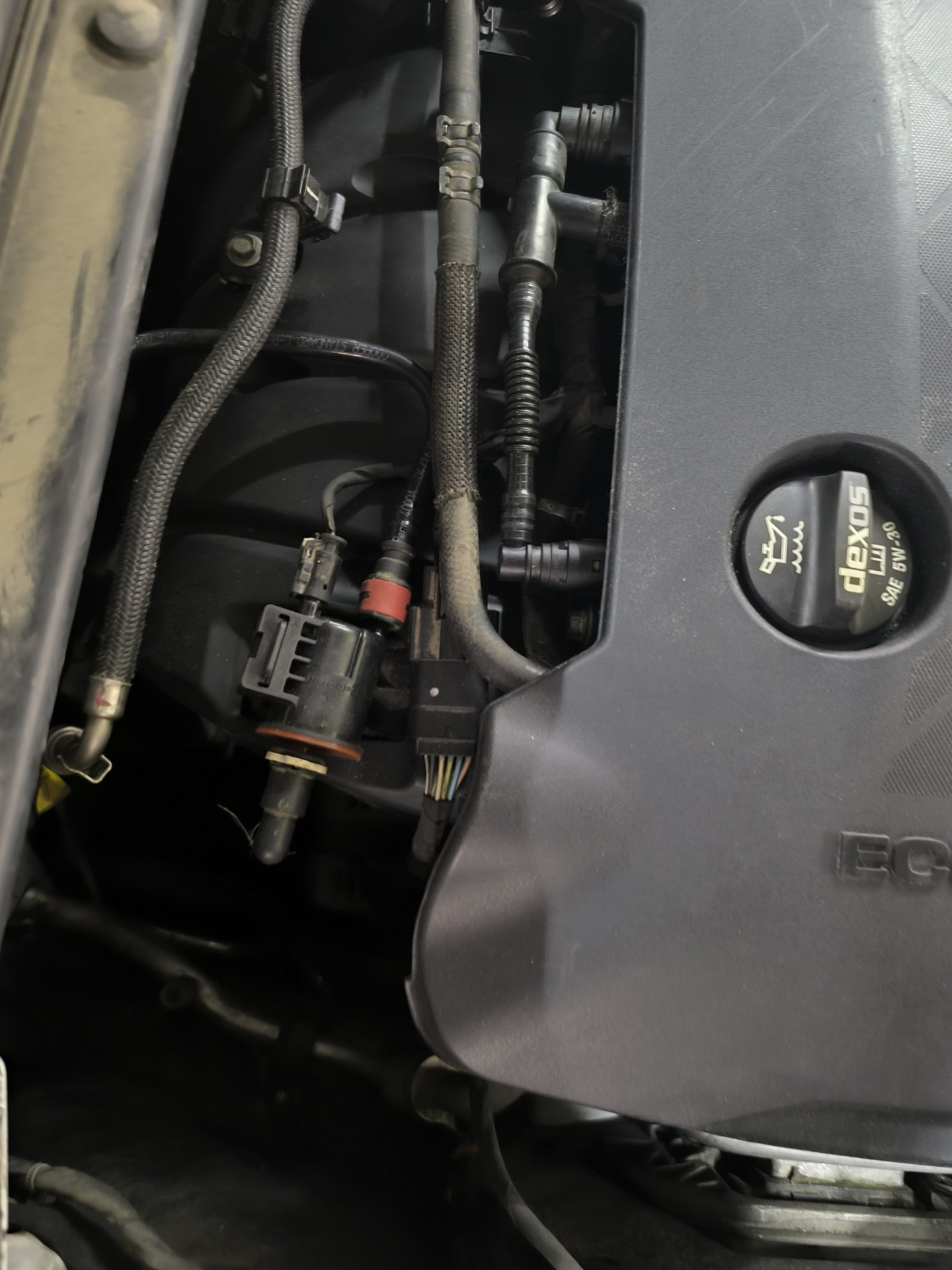

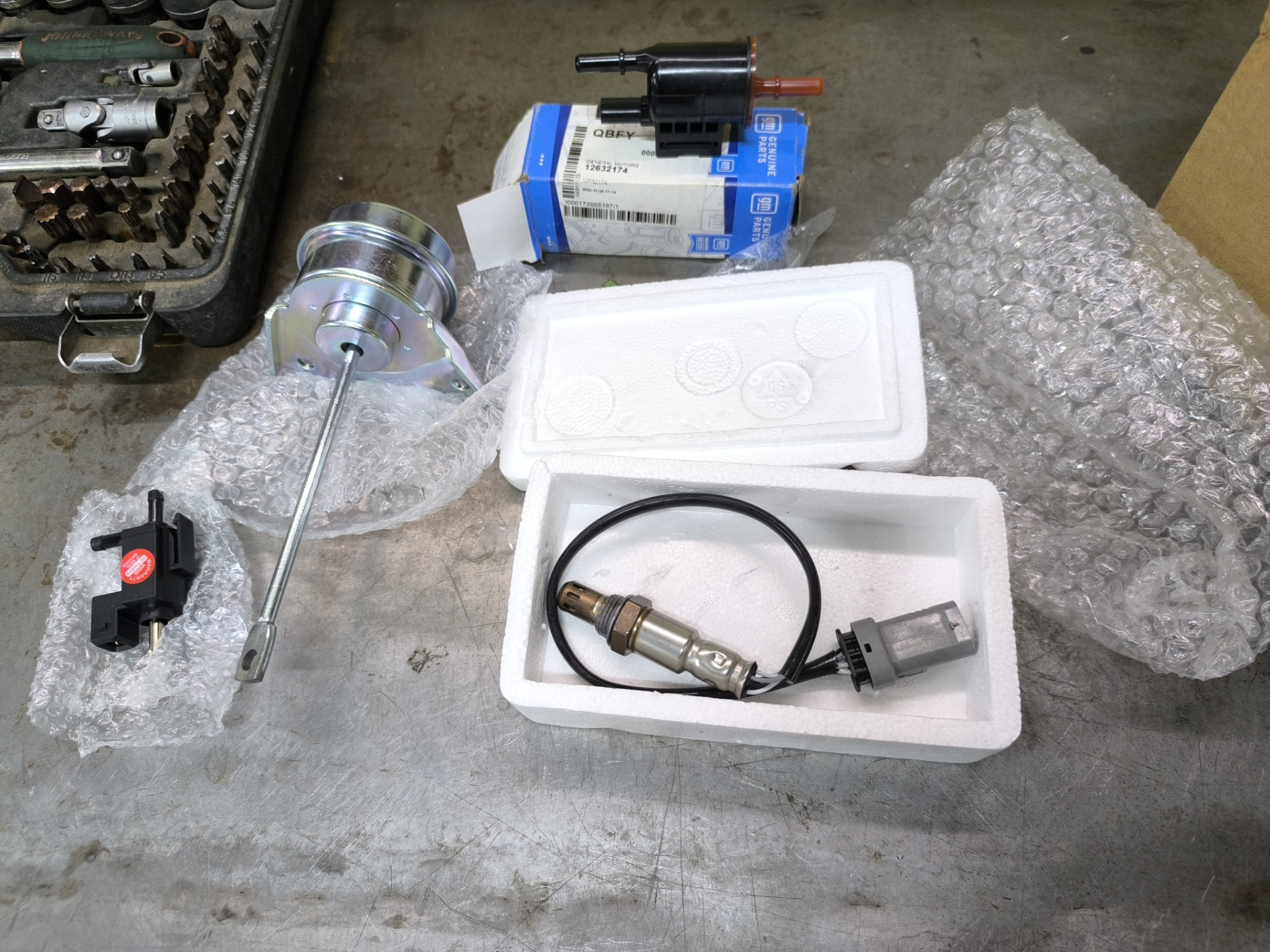

Так как у меня имеется нерешенная ошибка р0171 о бедной смеси, и жалобы соответственно на работу 2 лямбды, вычитал что в некоторых случаях может быть причина в нерабочем клапане адсорбера, либо актуатора турбины, что было и куплено
Адсорбер оригинал 5к
Актуатор 7к на алике
Лямбда 2 неориг цена в районе 1,5 тр
Однако проверка вакуумного клапана актуатора показала, что если отодвинуть калитку и перекрыть пальцем клапан, он держит вакуум, значит по идее рабочий, оставлю на запас.
Заменили сначала адсорбер, а затем и 2 лямбду, снаружи была в копоти,

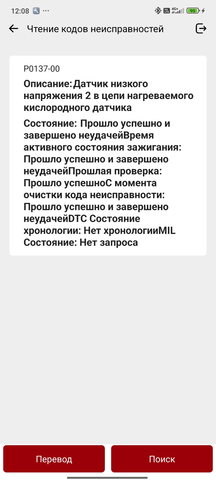

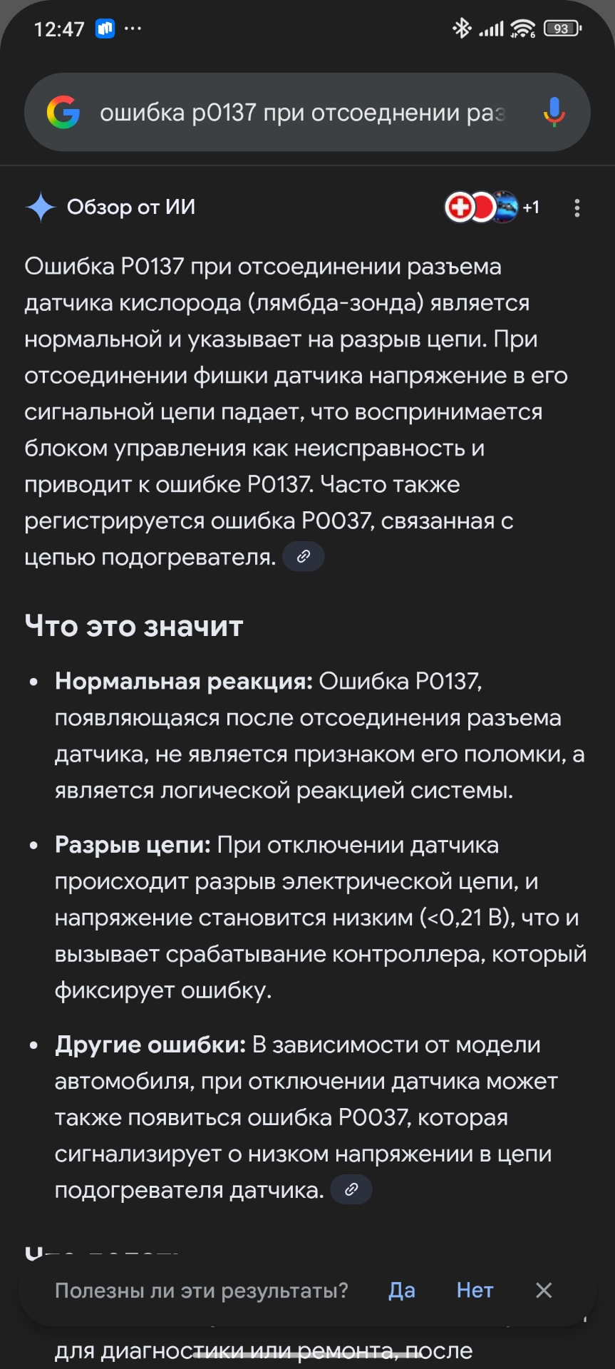

После замены отобразилась ошибка p0137 по лямде, вычитал что при разрыве цепи это нормально, очистил ошибку
По результатам пока ничего не могу утверждать, будет ли ошибка или нет, остаётся просто кататься и потом дополнить пост.

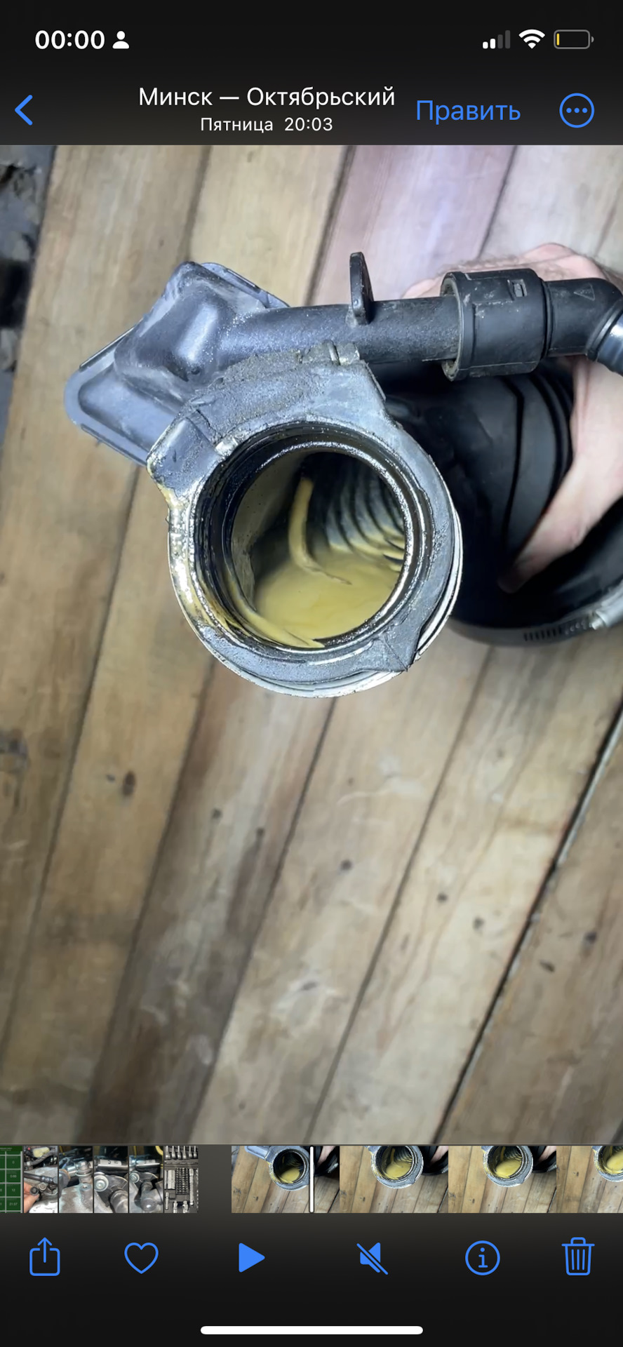

У нас показатели в норме (вроде как), а коррекция +30 все равно. Решили начать с чистки всего, что можно снять. Некоторые находки поражают просто
Это откуда такая субстанция)?
Daria806
Масло уловитель?
Да, он был заполнен и вся эта красота уже находилась в гофре, которая идет прямиком на турбину🥲
Сгущенка
