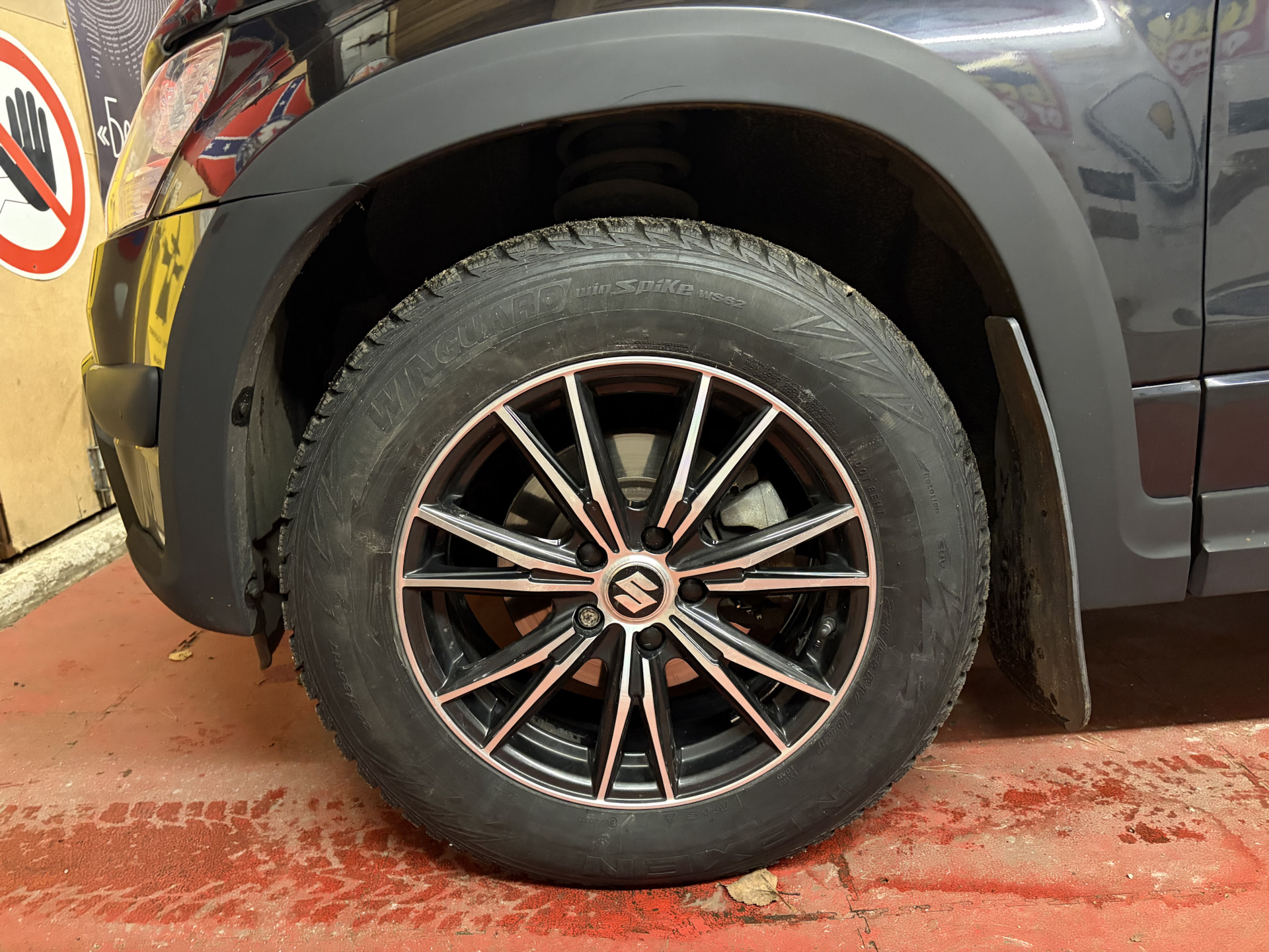

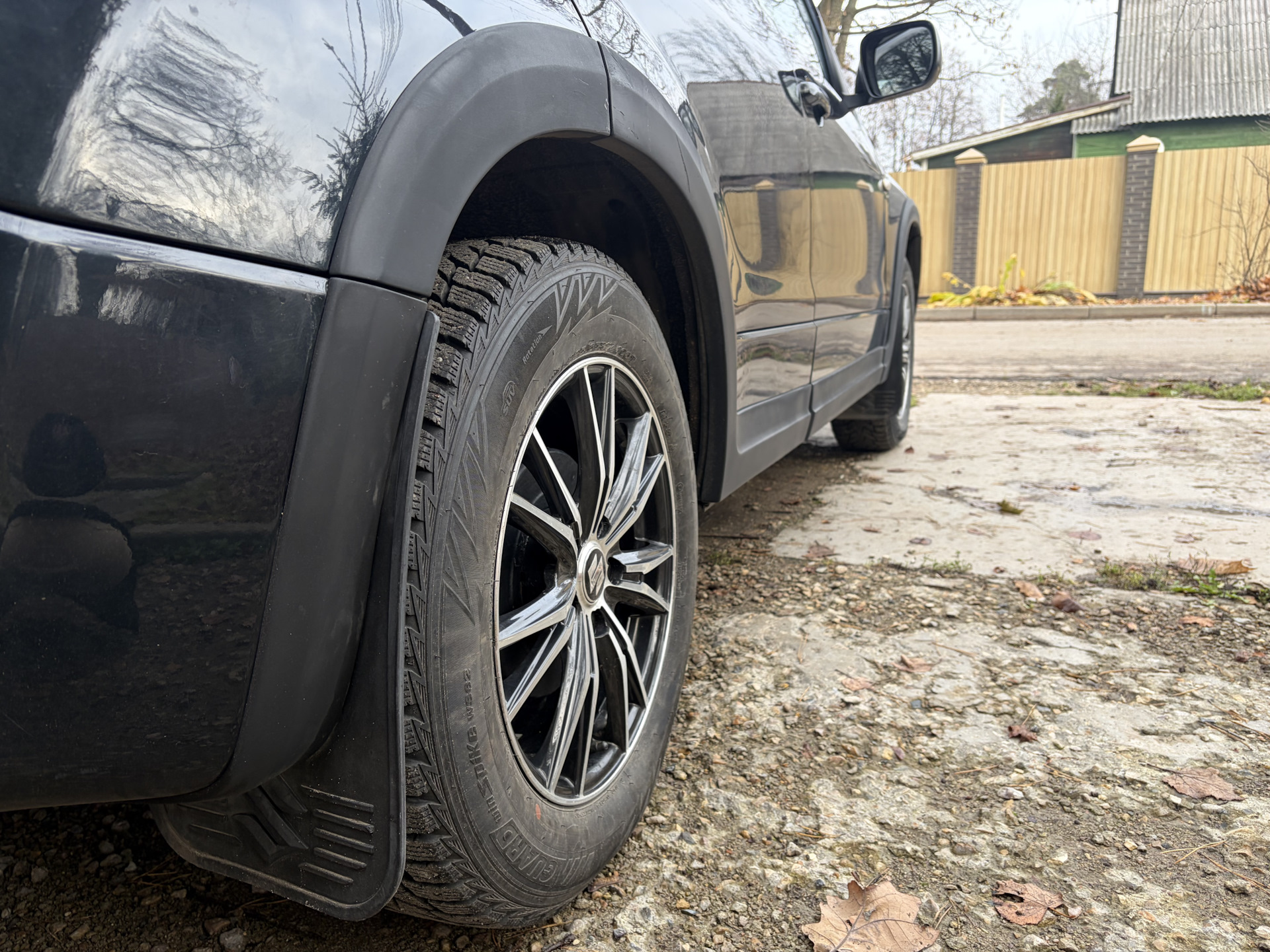

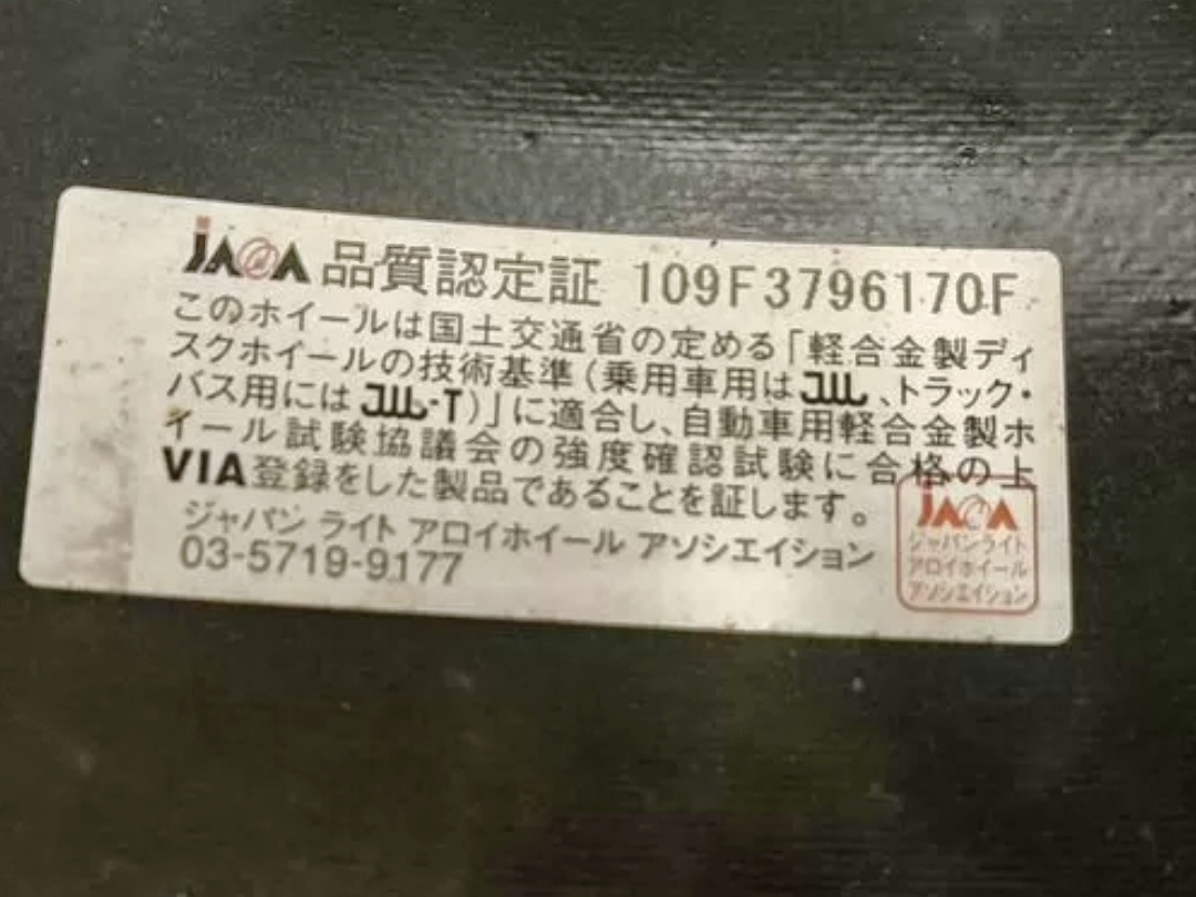

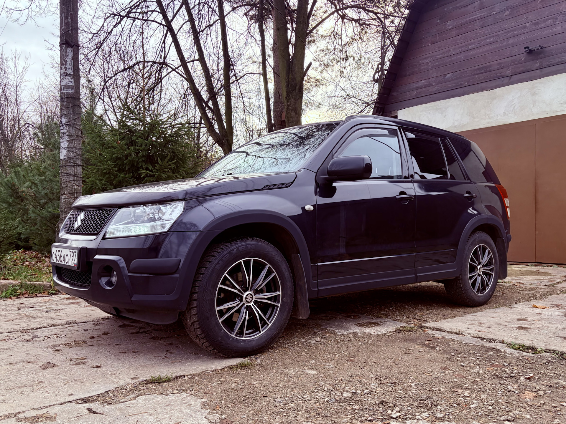

Предыдущий зимний комплект дисков от а-ля 40 кузова Rav-4 проиграл битву солям, и начал шелушиться. Красить не хотелось. Был продан вместе с комплектом давно валявшейся летней резины. В те же деньги куплен комплект дисков Weds в около идеальном состоянии, и в почти стоковых параметрах 7х17 ЕТ40. Сделаны в Китае, но приехали из Владивостока, и стоит Японский знак качества
Хотелось 2х цветных дисков как летом, так и зимой. Всё же, подобная рассцветка слегка осовременивает внешний вид, да и на грязной машине смотрится лучше. Так как выбирал из б/у, и за не дорого, то вариаций по дизайну не было. Не скажу, что предел мечтаний, но зато ни как у всех Витароводов))

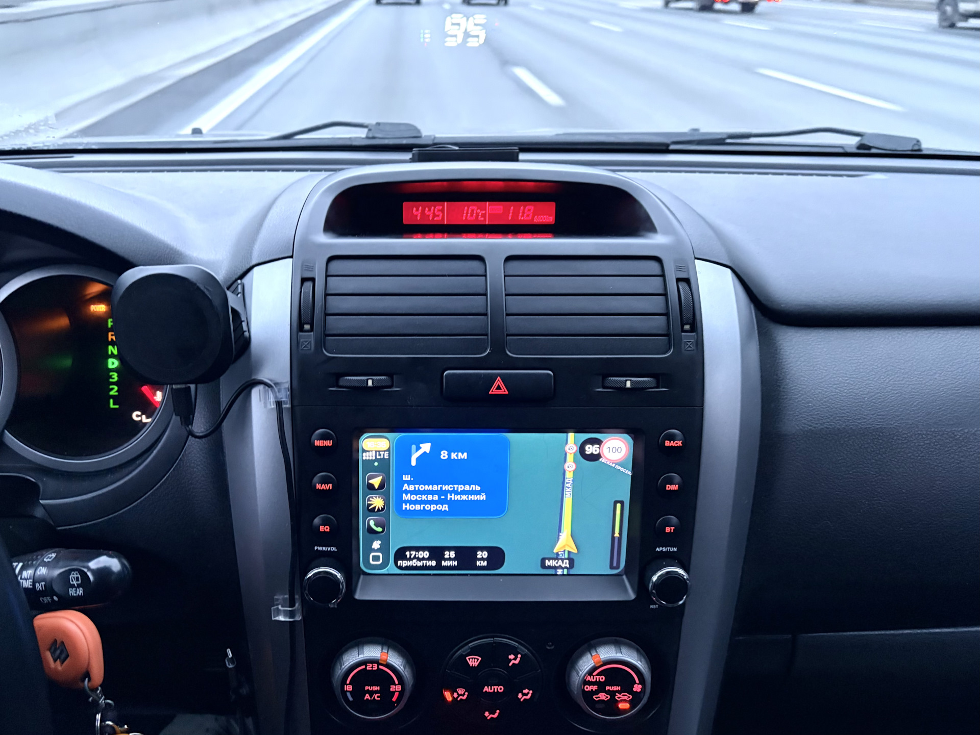

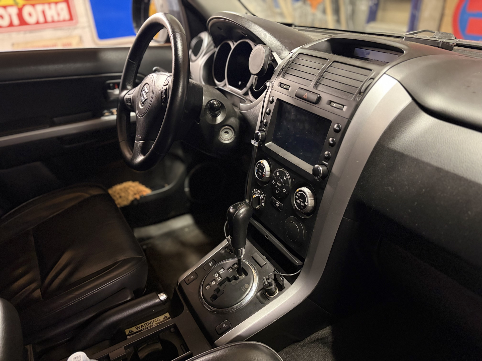

Магнитола давно просилась к замене. Очень хотелось CarPlay, чтобы не доставать телефон из кармана. 10” монстры выглядят чужеродно, поэтому выбирал из экранов в 7”. Гуляя по Али наткнулся на сборку за 8000 рублей (сейчас уже 7300)
Смотри, что есть на AliExpress! Автомагнитола Kapud на Android 12, с 7-дюймовым экраном, мультимедийный плеер для Suzuki Grand Vitara3 2005-2015 Navi BT 2DIN DSP GPS CarPlay за 7 589 ₽ — уже со скидкой -30%
ali.click/1r6oo5
Комплект с камерой и микрофоном. Учитывая, что в режиме CarPlay телефон берет всю нагрузку на себя, низшие показатели производительности не испугали
Встало не идеально (требует напилинга рамки климата). Подключение болт он. Заработало без танцев с бубном. Почему-то нет подсветки крутилок. Звук лучше старой, и в десятки раз лучше стока. Не самая дешевая камера. В общем, рекомендую к покупке!

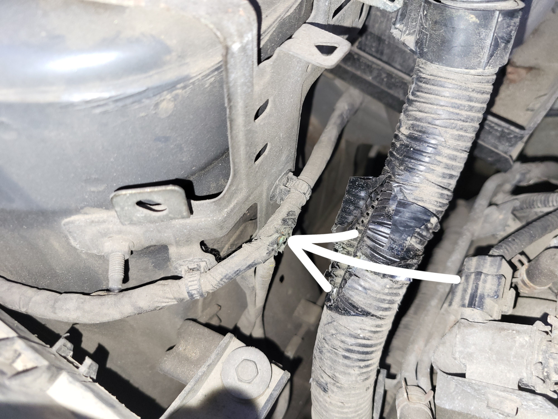

Неожиданно машина провалилась в аварию (гирлянда на приборке, только 3я передача). Оказалось, что перетерся провод ABS под капотом
За одно перетряхнули косу от мотора, идущую на стакан. «Не в сервисе» не дают пропасть)
Комментарии 6
Прием радиостанций только у них вдвое проигрывает штатному Clarion. По дальности
За последние 5 лет я слушал радио в своей машине 0 раз )
Значит вам проще. А я CP ноль раз включал
Так ведь менял исключительно ради удобства пользования стриминговыми сервисами. Ради других задач менять не имеет смысла
Я для Navi и камеры ЗХ
Samotop1965
у китайских магнитол часто питание на услилитель антенны не подается, потому и ловит плохо. У меня (и не только) на Teyes так было, например.
