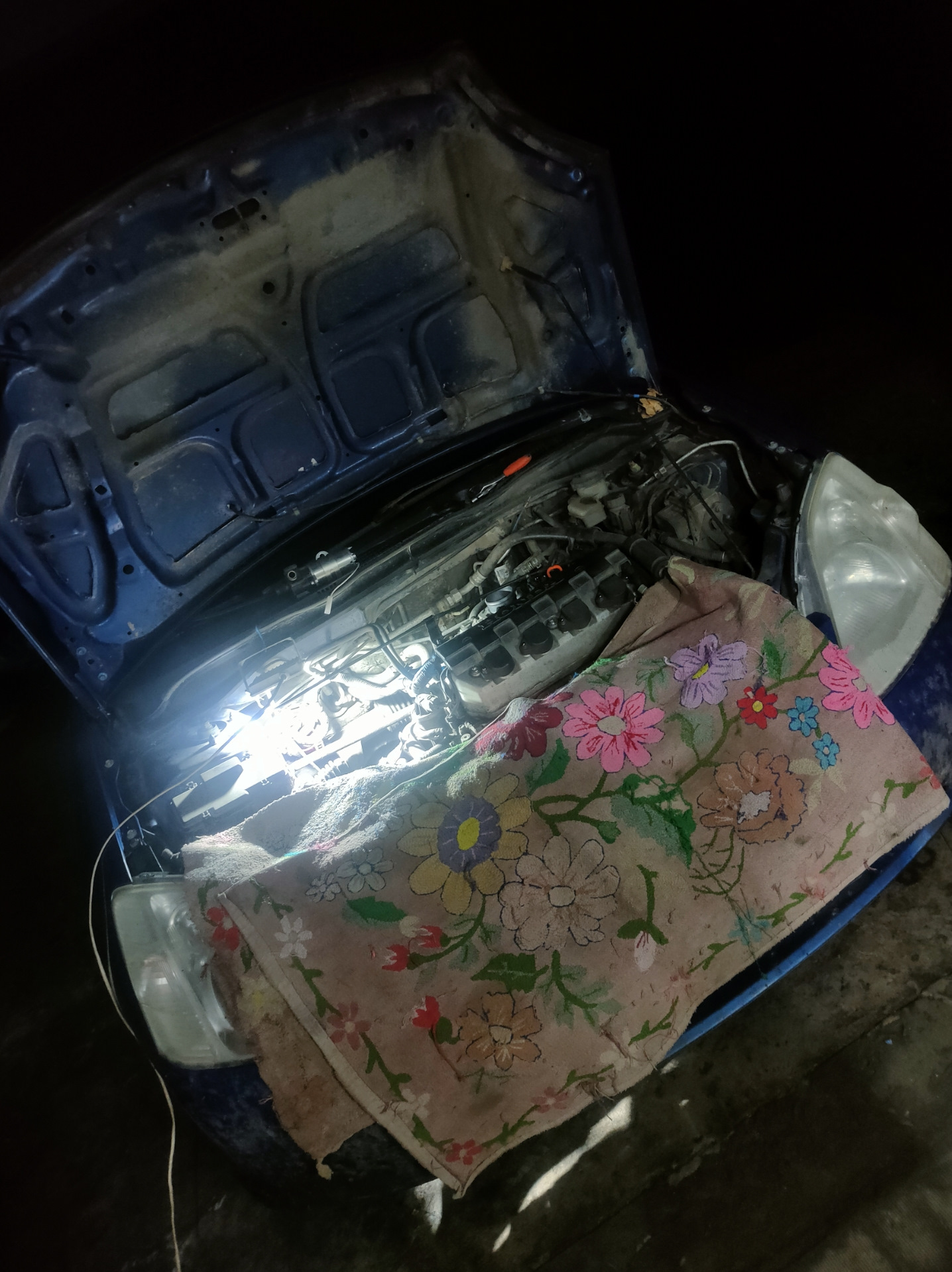

И вот в один прекрасный вечер взялся за все.

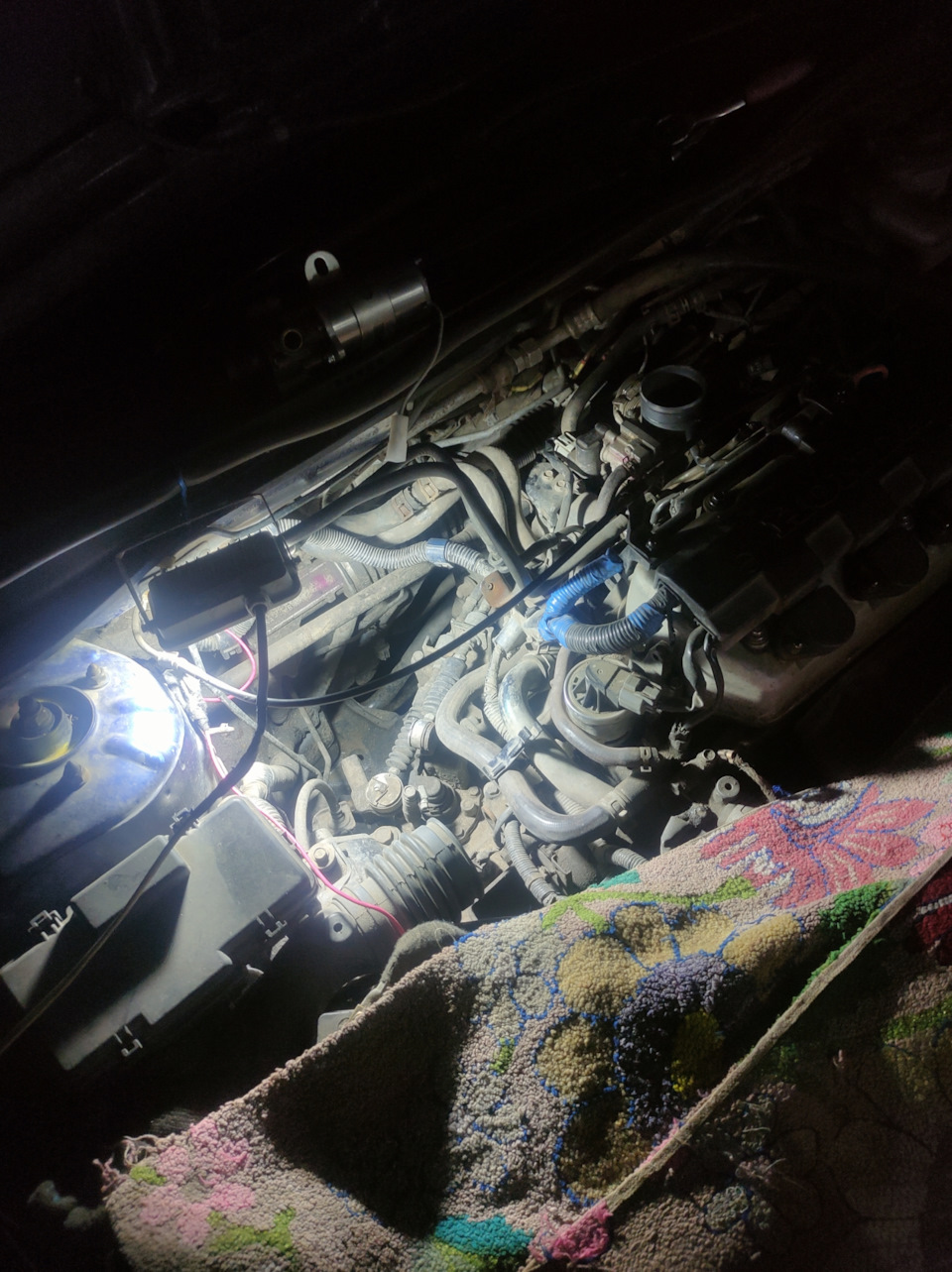

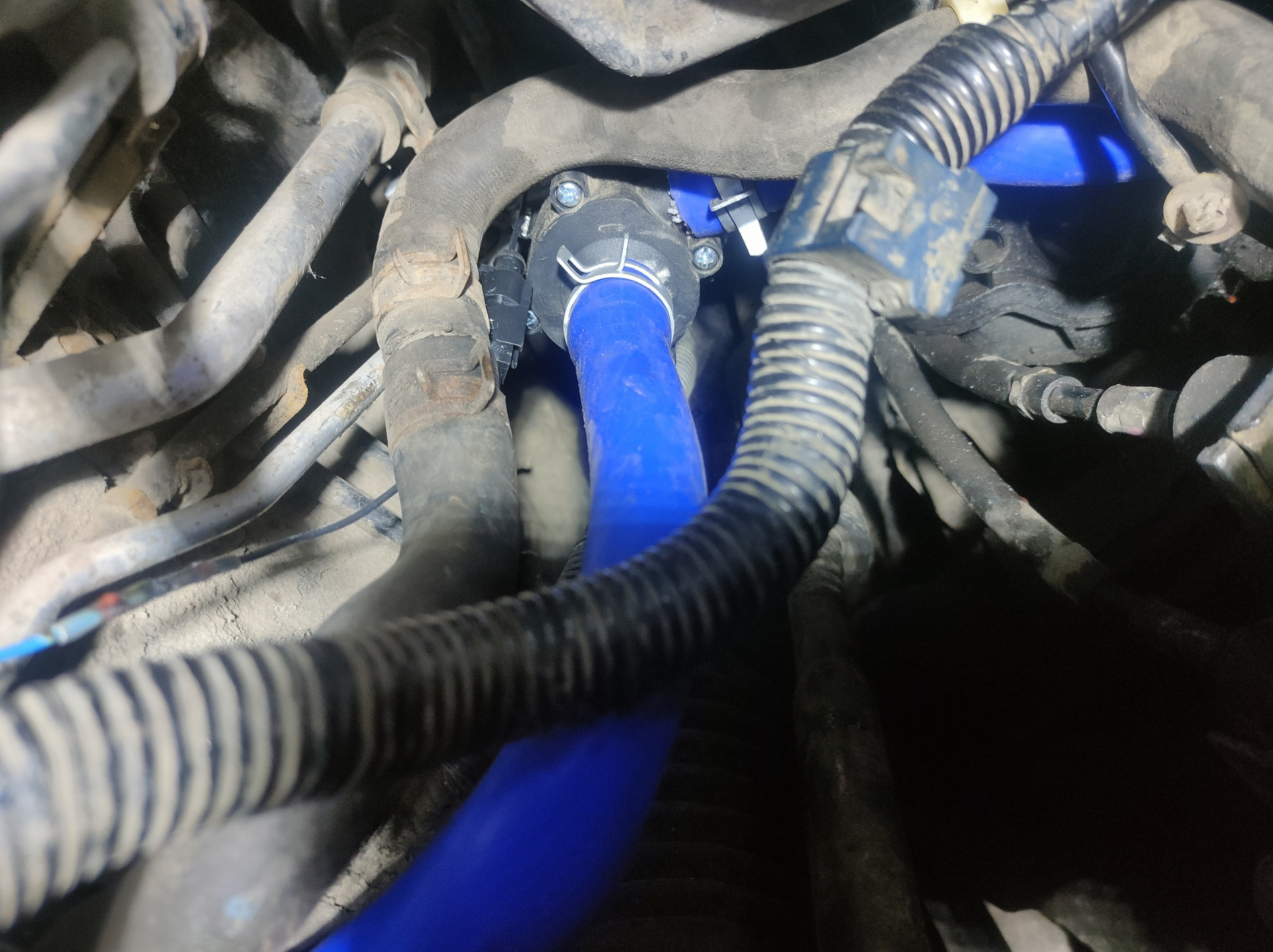

По совету другана подцепил всю систему от моторчика печки, через реле запустил питание с аккумулятора, перед реле и перед помпой поставил преды. Пока ковырялся в салоне, ко мне пришла помощница
Хочу заметить что места очень мало для установки помпы, но выход я нашел, поставил на держак трубки кондиционера, сразу над рулевой рейкой, между рулевой рейкой и впускным коллектором (рейку не задевает) и пока воздушного фильтра не было на месте — забыл сфоткать куда воткнул
Залил антифриз, прокачал патрубки, снимал патрубок с дросселя (по моему там самое высокое место) качал и доливал пока от туда не пойдет антифриз, так же запускал движок включал саму доп помпу опять качал патрубки доливал, и о чудо пошло тепло с печки!
