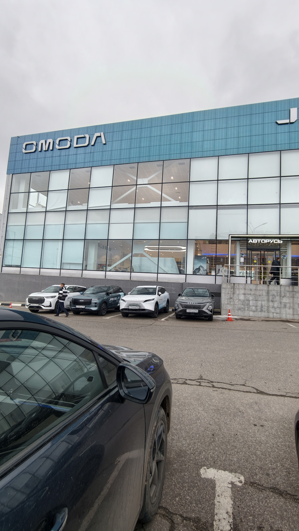

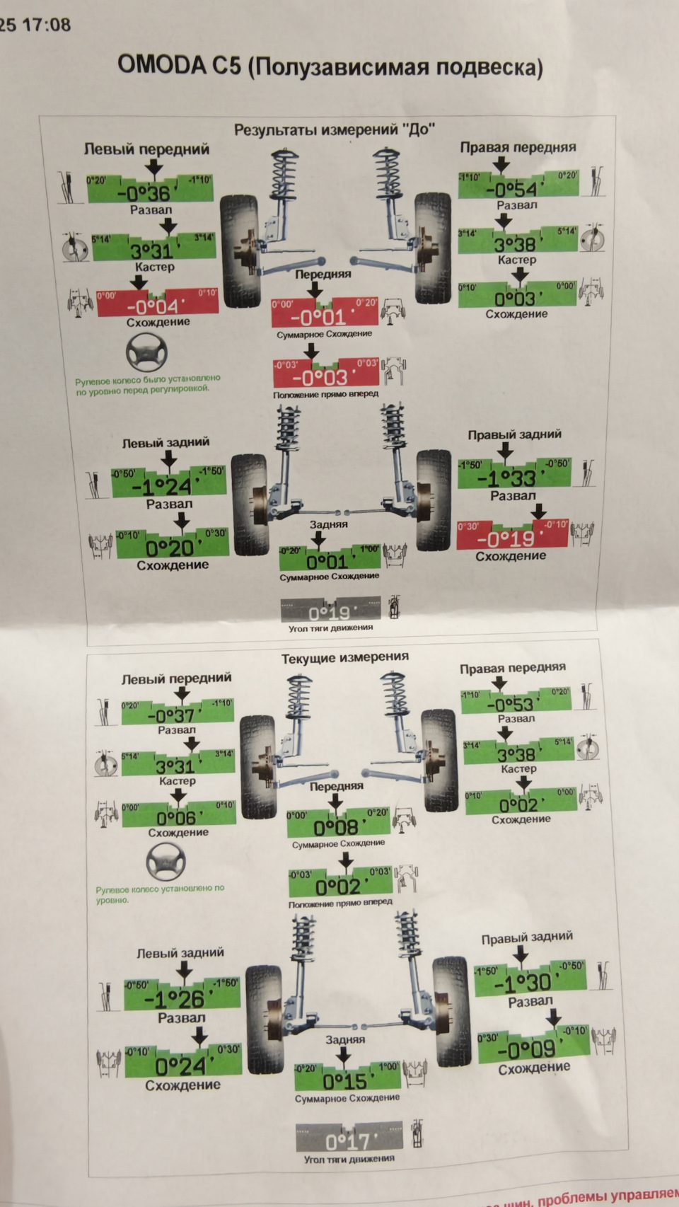

В прошлый визит дилер не сделал развал/схождение после замены задних сайлентов передних рычагов, что является нарушением регламента.
Благо мне прислали скрин регламента, в котором четко указано требование о замере углов и регулировке при необходимости после такой процедуры.
Я написал импортеру обращение и меня пригласили в удобный мне день на данные работы бесплатно.

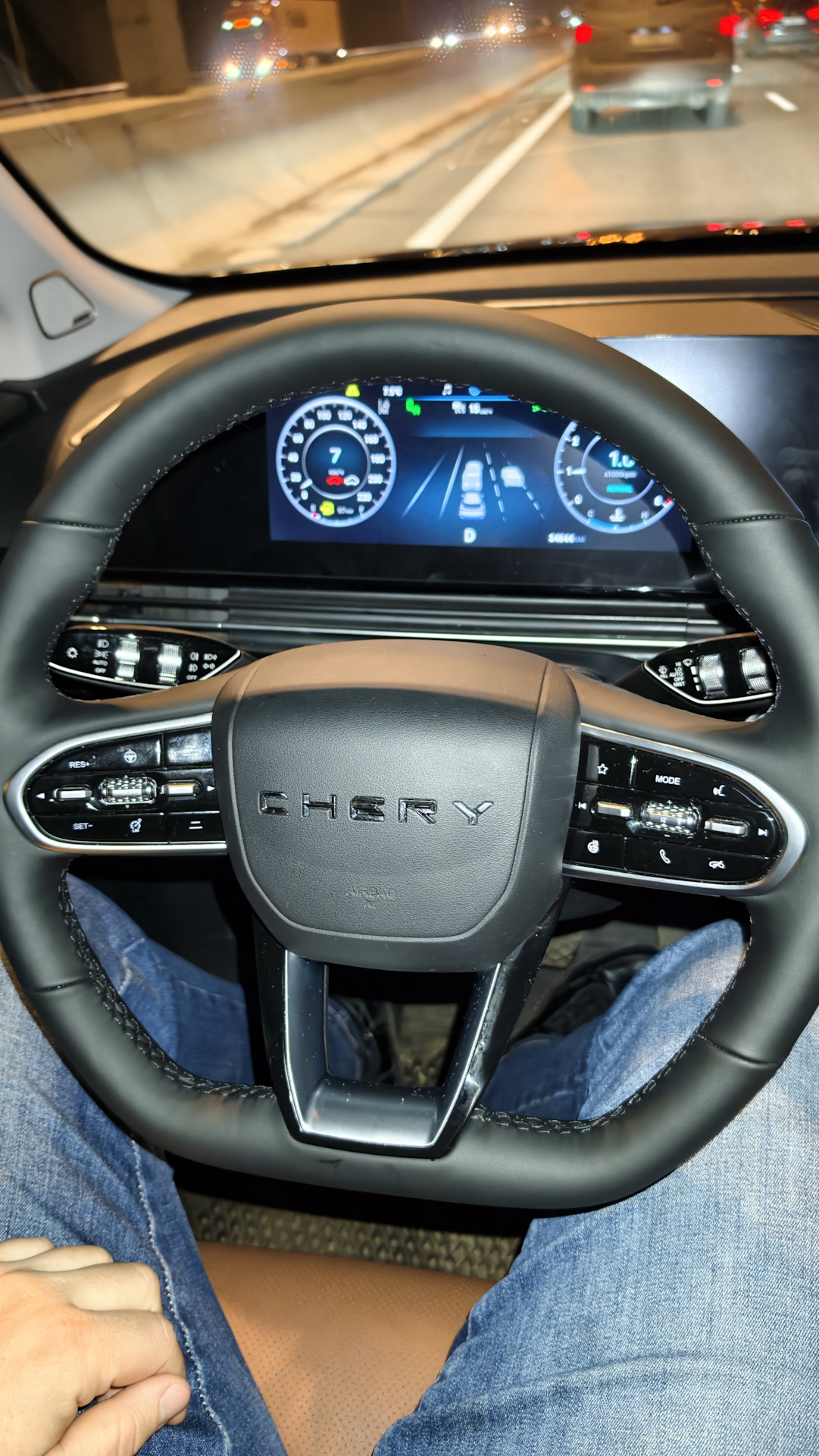

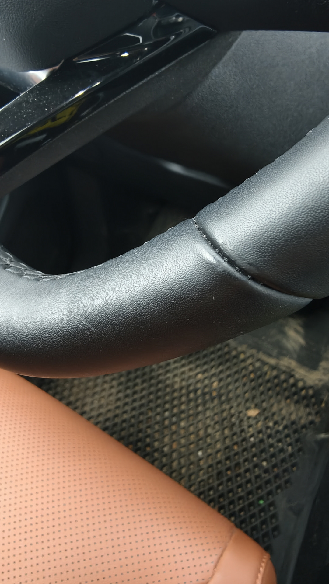

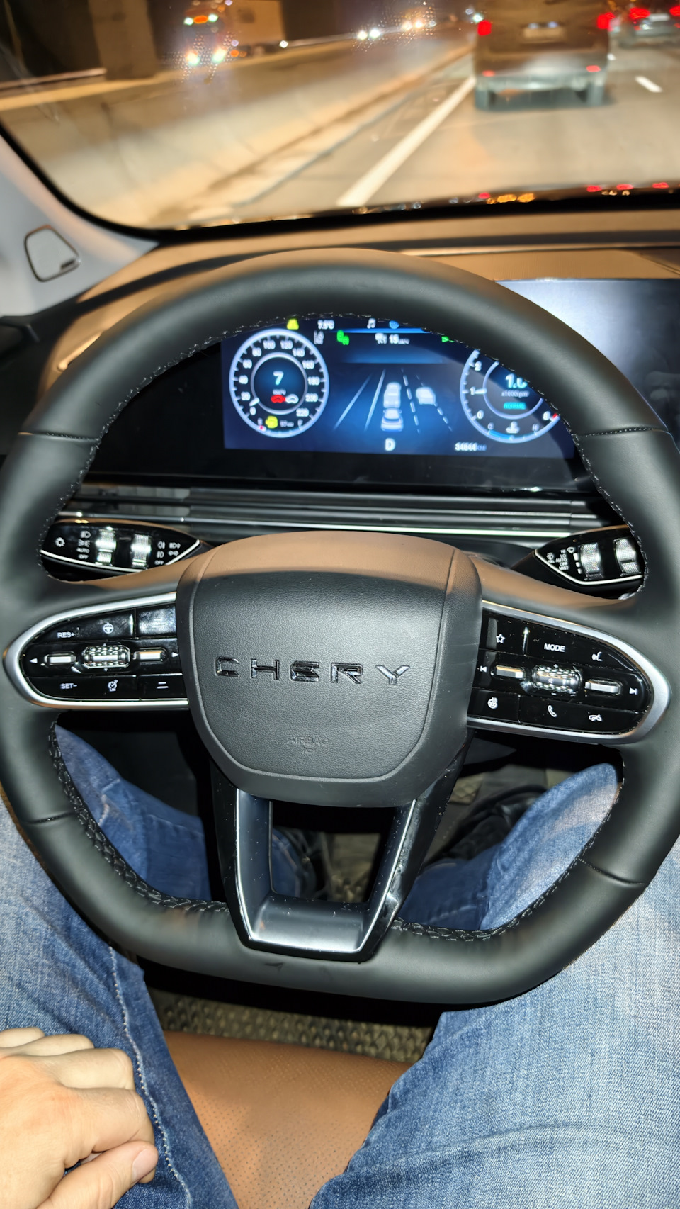

Также я заметил стандартную болезнь рулей Чери и обратил внимание приемщика. Оказалось, что в Авторуси есть новый руль и мне сразу же его махнули.
Единственный минус — все процедуры заняли 5 часов и я собрал все вечерние пробки в Москве и области.

Руль красивый, что до, что после, у моей машины он какой-то странный, будто под кожу вату неравномерно набили
У меня схоже на 8про было, нити обогрева волнами были, на ощупь чувстовалось
Читал у кого-то, что не входит сход-развал и его делают за фулл прайс
Но по регламенту проверить должны
qvipo
Враньё. При гарантийной замене сайлентблоков — сход развал включен и владелец его не оплачивает. Более того, обязательно или нет, там же, на стенде, выполняется адаптация углов установки руля, а потом сход-завал-развал. Последний момент я точно не помню как называется, но электрик подключает Launch к ODB и наживает на параметр … (слово не помню) SAS.
Руля с надписью Омода на складе не найти?
Подушка безопасности не меняется, при замене руля
Причем тут бублик и подушка? Подушка снимается и руль откручиваешь
Я не знаю, что такое бублик, но накладка подушки безопасности с названием бренда и сама подушка безопасности, не меняется при замене руля.
