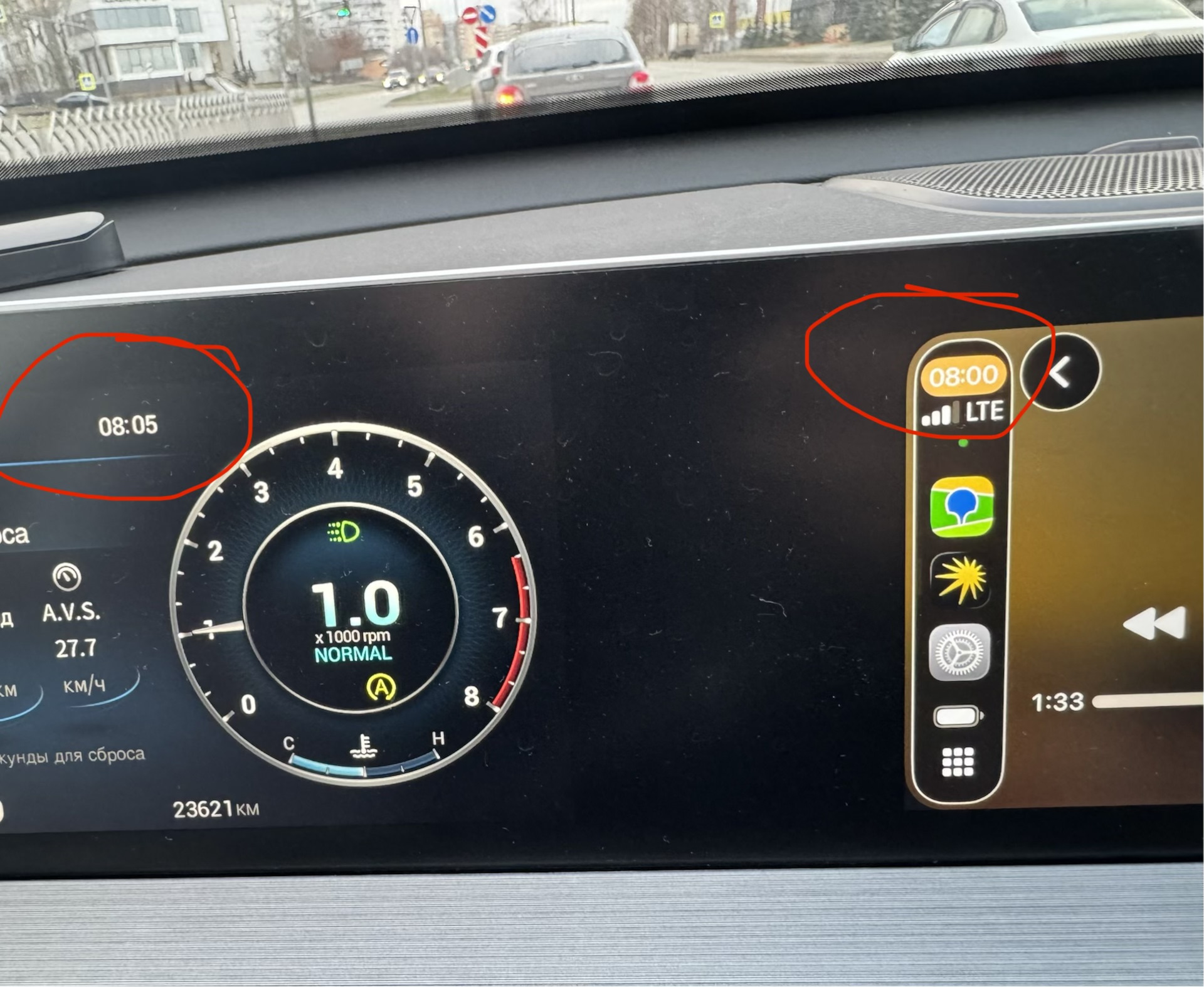

Регулярно наблюдаю что время в автомобиле показывается некорректно, даже если подключить смартфон к CarPlay оно не синхронизируется. Чуть позже вроде как «выравнивается».
Кто знает, от чего отталкивается данный параметр в нашем авто? В настройках я не нашёл корректировку.

Я в настройках выключил автоматическую настройку часов, выставил время сам. Пока вроде нормально показывают.
Время из gps берется, а иногда глушилки работают

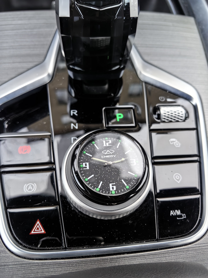

Я решил проблему кардинально
А можно ссылочку -тоже такие хочу
www.ozon.ru/product/chasy…e-chasy-chery-2603244763/
Изредка, утром, часы отстают на пару минут .Иногда после перезапуска ДВС часы выравнивались с ГУ.
Иногда только вечером, после запуска ДВС происходит синхронизация. Не критично. ГУ показывает правильно
В чанган та же хрень.+-2-3 часа)
Тоже самое, скорее всего GPS трейкер из-за глушилок глючит, выставил самостоятельно в настройках
а у меня при старте машины всегда показывает 08:00 потом корректируется само.
Мобильный интернет у вас глушат? Навигаторы глючат? Мне кажется, с этим связанно, но могу и ошибаться. Вроде как синхронизация через него идёт. До Тигра в другом авто время вообще прыгало 🤣 А здесь замечаю, что может просто уйти на несколько минут, но потом возвращается на точное при восстановлении устойчивой связи без глушилок.
как же и на EXEED. немного бегут в перед . Меня не парит. Раз в месяц правлю и все
