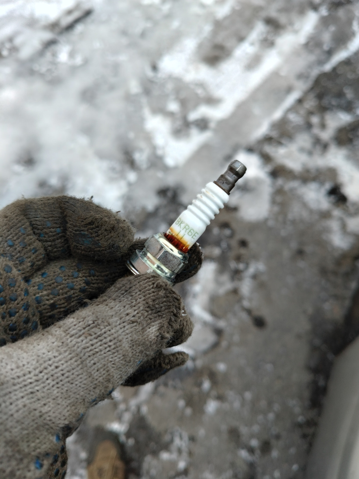

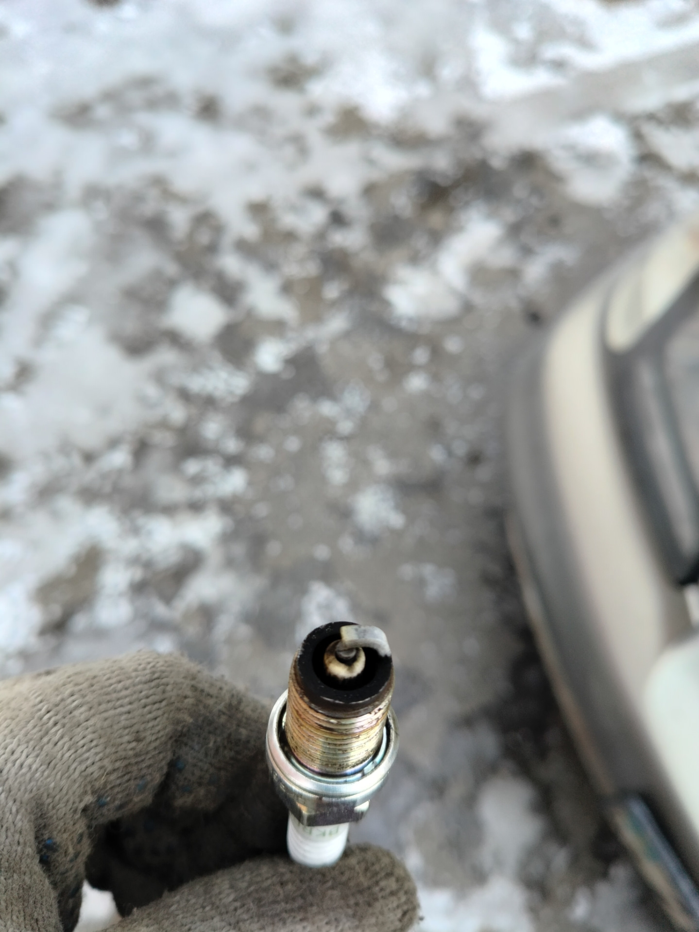

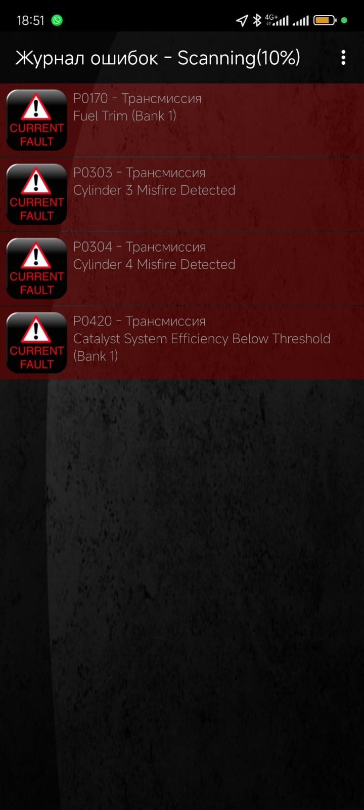

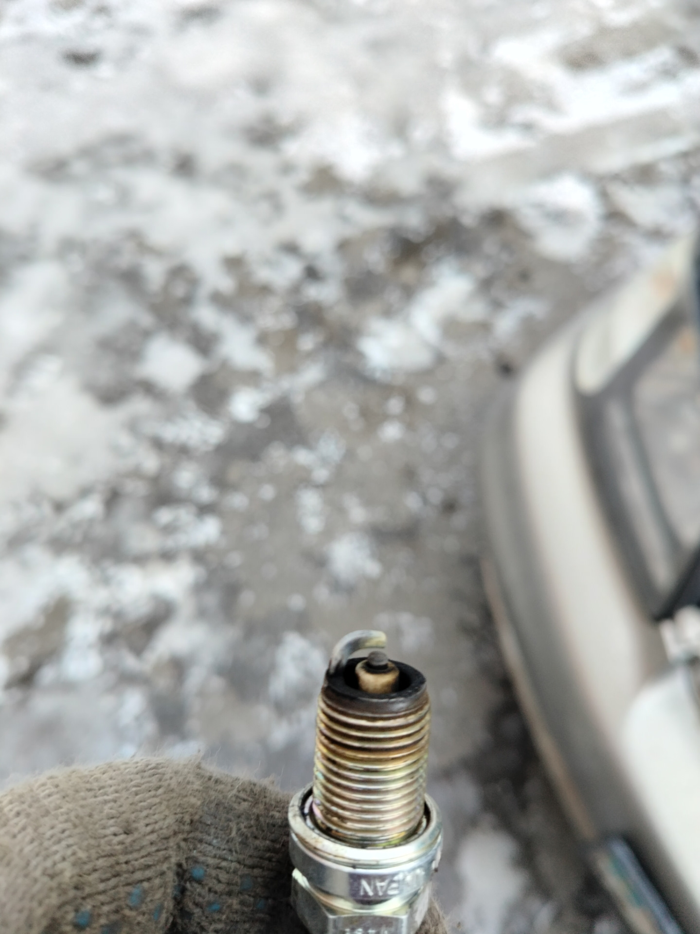

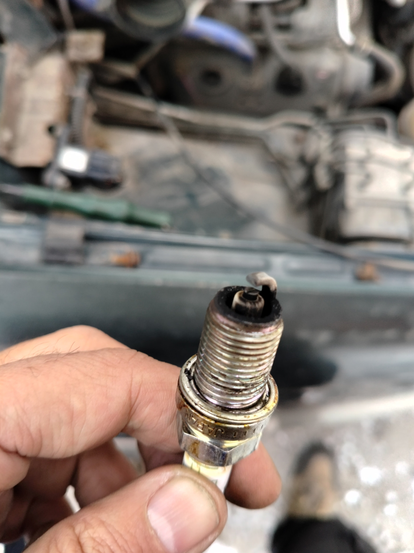

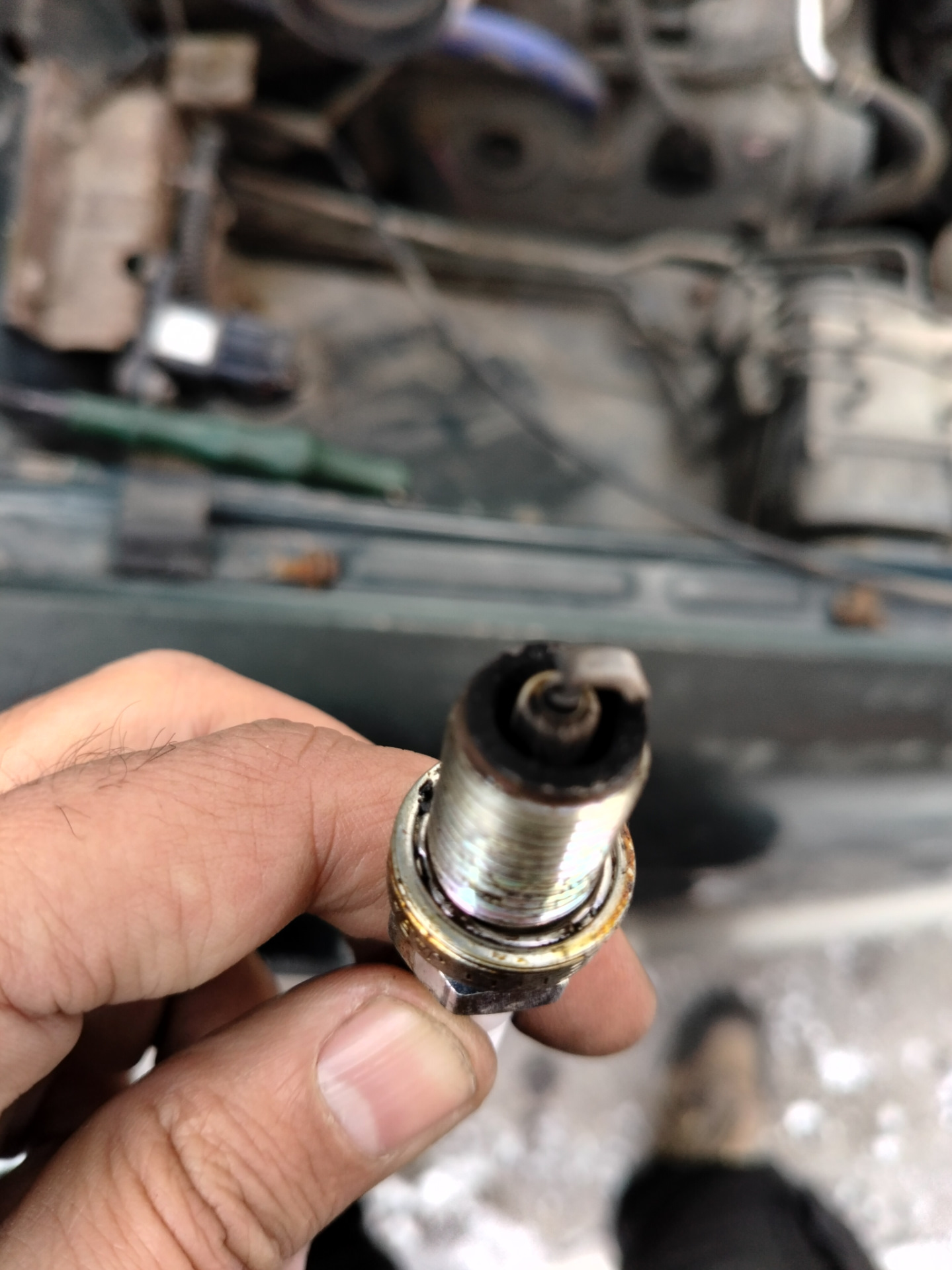

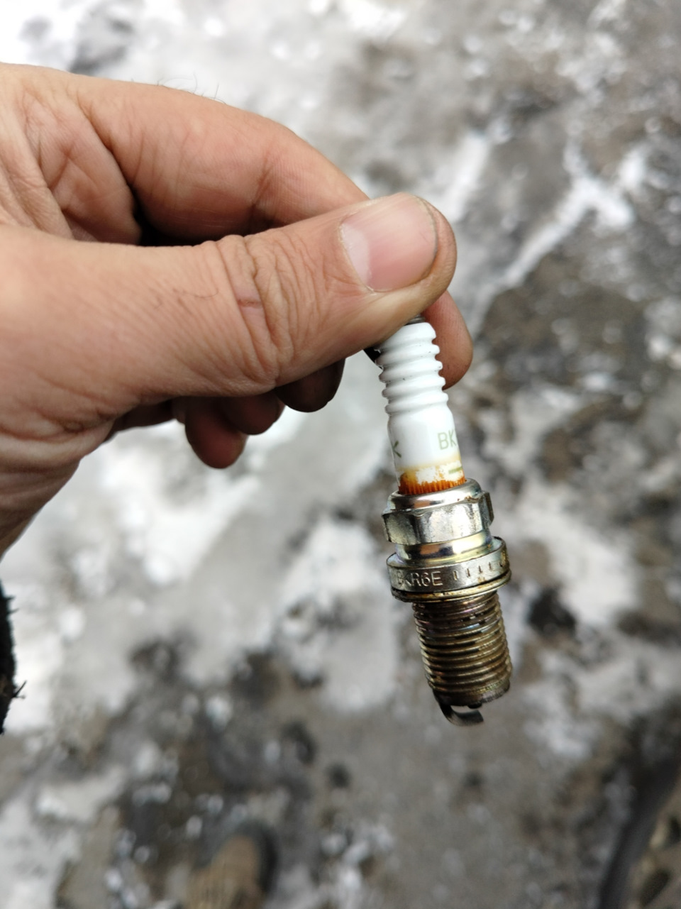

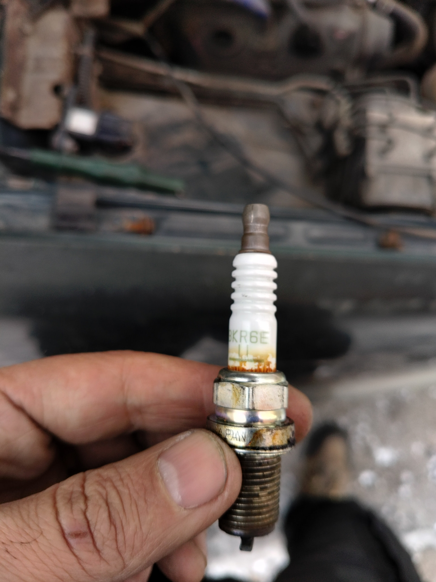

Всем привет! Чек периодически то появляется то пропадает обычно и всегда была ошибка Р0170 предполагаю что дело в эбу так как сейчас стоит ej201 на эбу от ej251. Чек стал гореть постоянно, сделал диагностику и вышли ошибки (на фото). Поменял свечи на 3 и 4 цилиндре провода вв другие поставил. По катализатору буду думать либо менять лямбды и универсальный катализатор, по наблюдаю. Ну и буду искать эбу от ej201 акпп. Вот такие дела. Всем мира и добра!
Запчасти на фото: BKR6E

Кат-р не надо менять, это последствия после пропуски зажигании. причина пропуск и не догорания бензина .
Заднюю лямбду надо просто физически отключить — да хоть провода отрезать, а в прошивке отключить все ошибки поней. Это все, что прошивщики называют "отшивкой заднай лямбды".
Она ни на что не влияет.
Пропуски зажигания — или свечам конец, или проводам или катушкам. Все менять.
