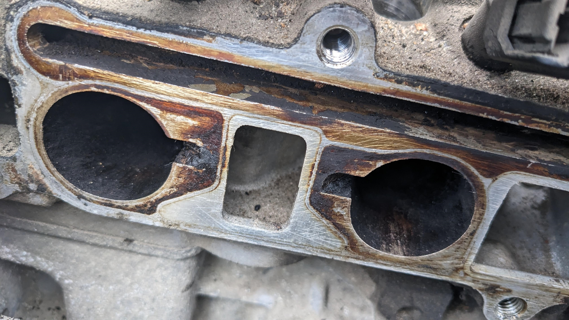

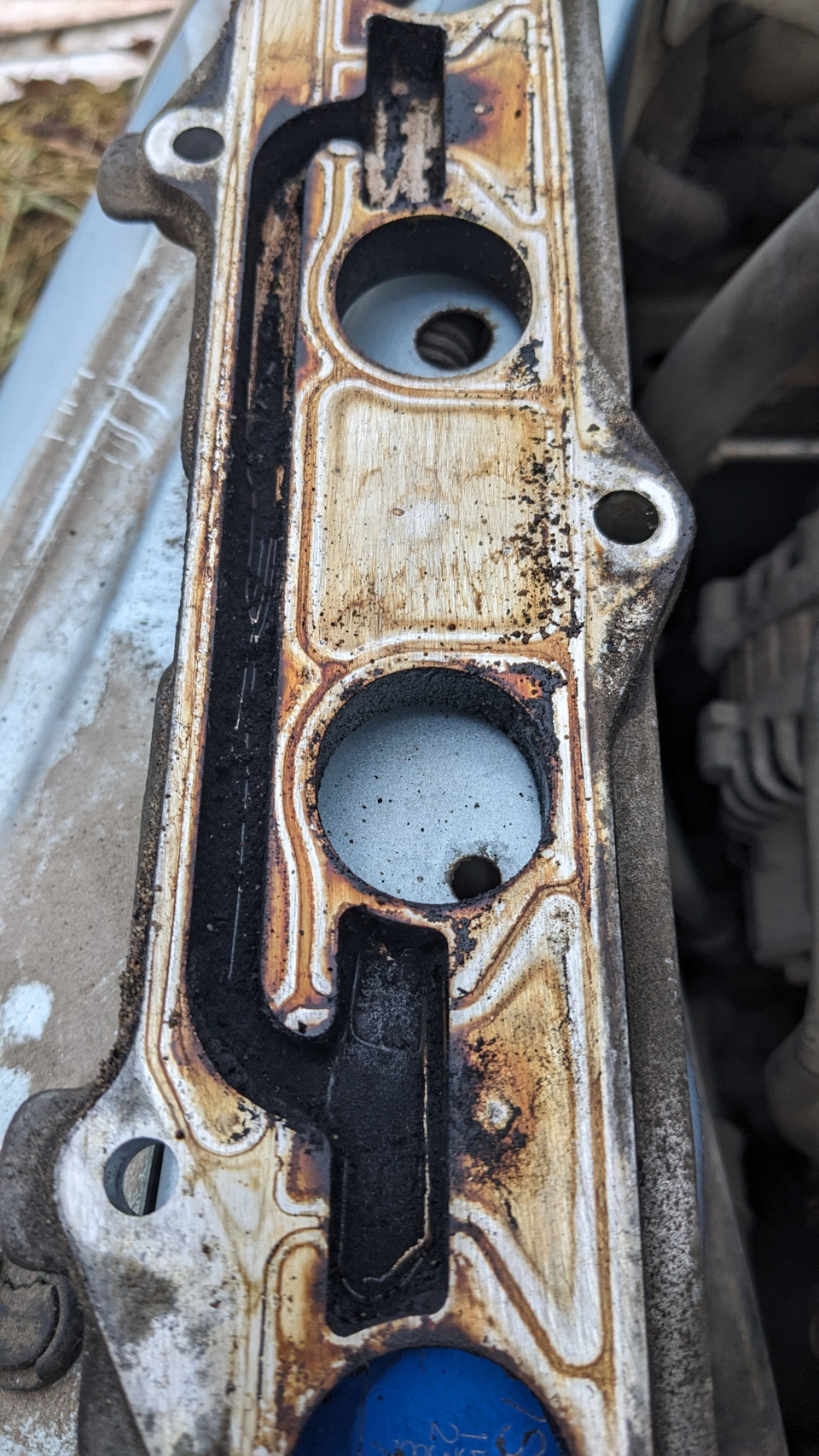

Через прокладку крышки головки блока сильно сочилось масло. Решил поменять. А сняв крышку, получаешь доступ к клапанам, грех не проверить зазоры.

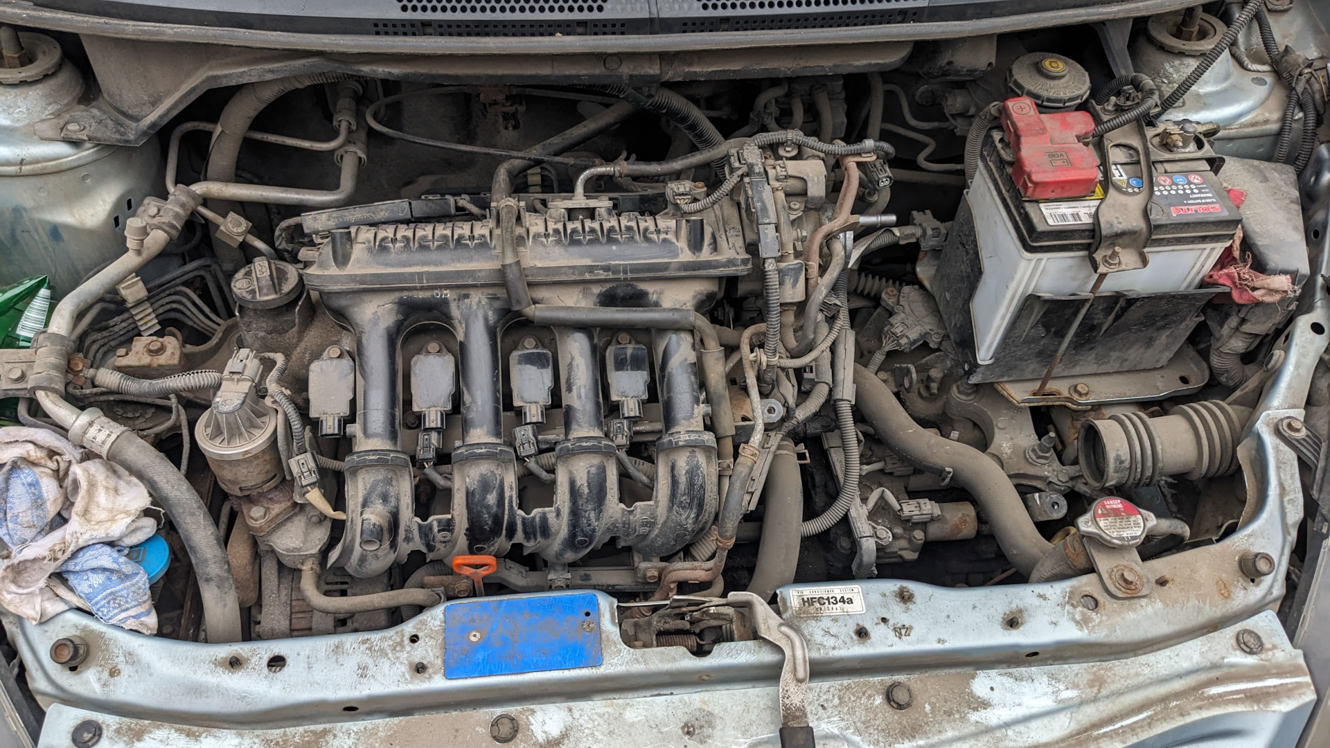

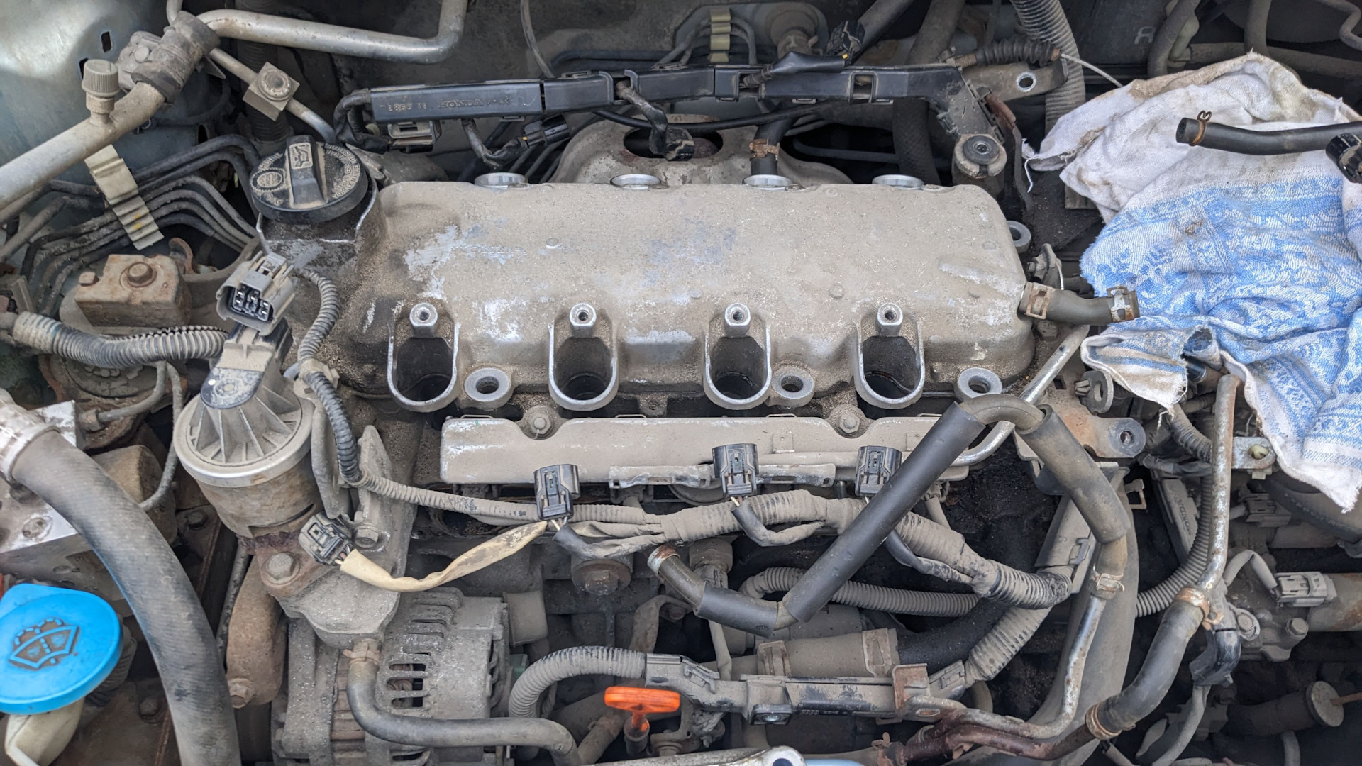

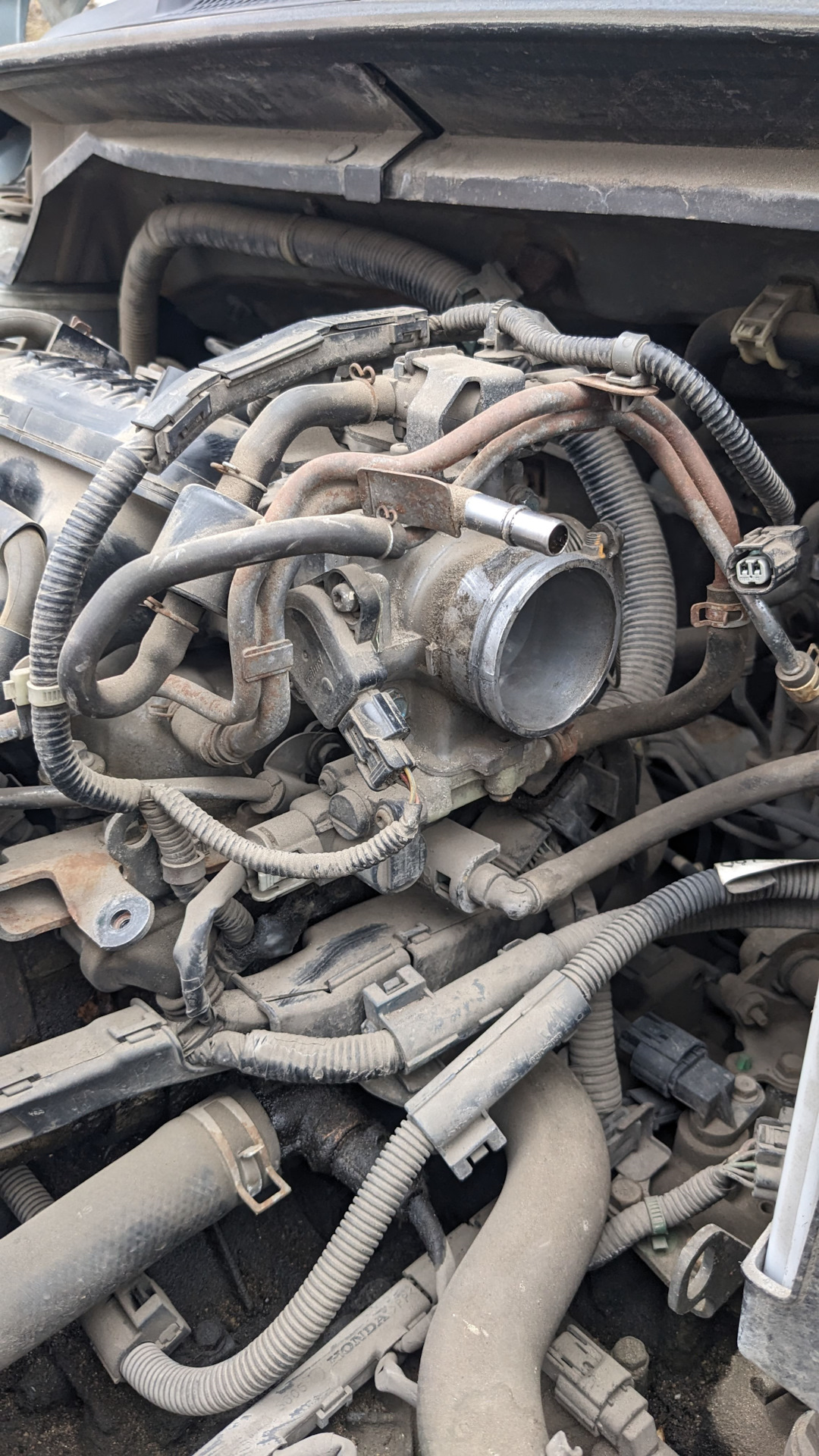

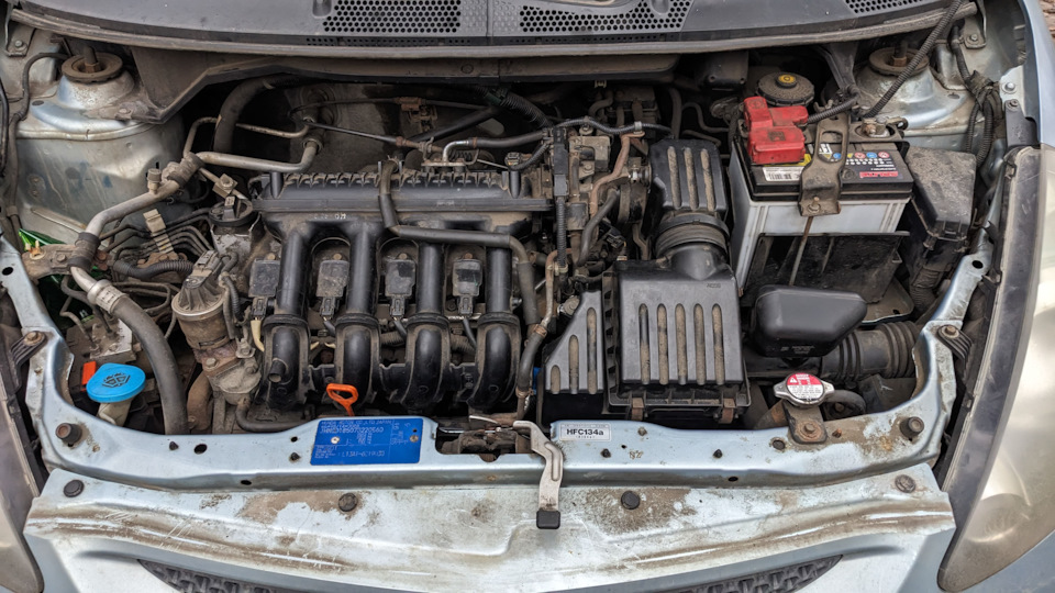

И вот суббота, еще не очень холодно в октябре. Я расположился на улице и начал дербанить подкапотное пространство))
Иногда, мне давали совет что еще нужно снять.На мой плач, что я не могу открутить впускной коллектор, мне было сказано, что кто то же его прикрутил!
Ключ на 17 накинутый на тонкий вороток 3/4 помог мне открутить 5 болтов коллектора! Но было страшно.

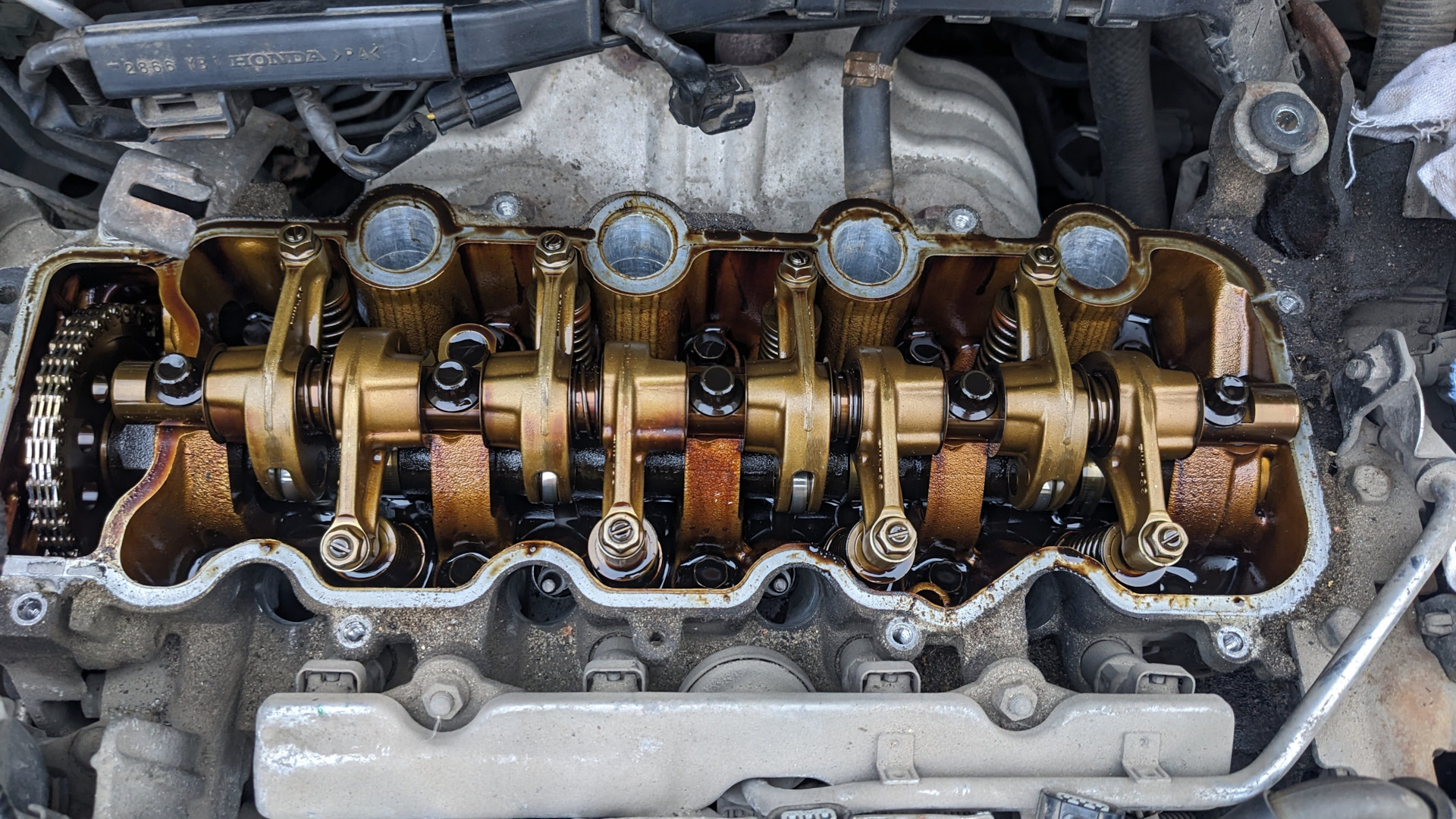

Двигатель тем временем остыл, крышка была снята и можно было приступать к регулировке клапанов.
Как у Хонды всё продумано, в подкрылке правого колеса специальное отверстие, куда продевается головка на 19 и крутим коленвал. На шестеренке распределительной номера цилиндров. Удобно!
Показав мне принцип и плотность вхождения щупа под кулачок, Евгений сказал, дальше сам. Страшно стало, аж жуть. Но справился! Кто молодец, я молодец!
Проверил регулировку на всех цилиндрах, некоторые даже не откручивал, были в порядке зазоры.
Дальше тщательно протёр посадочную плоскость головки, поставил новую прокладку в крышку, обезжирил поверхность головки.

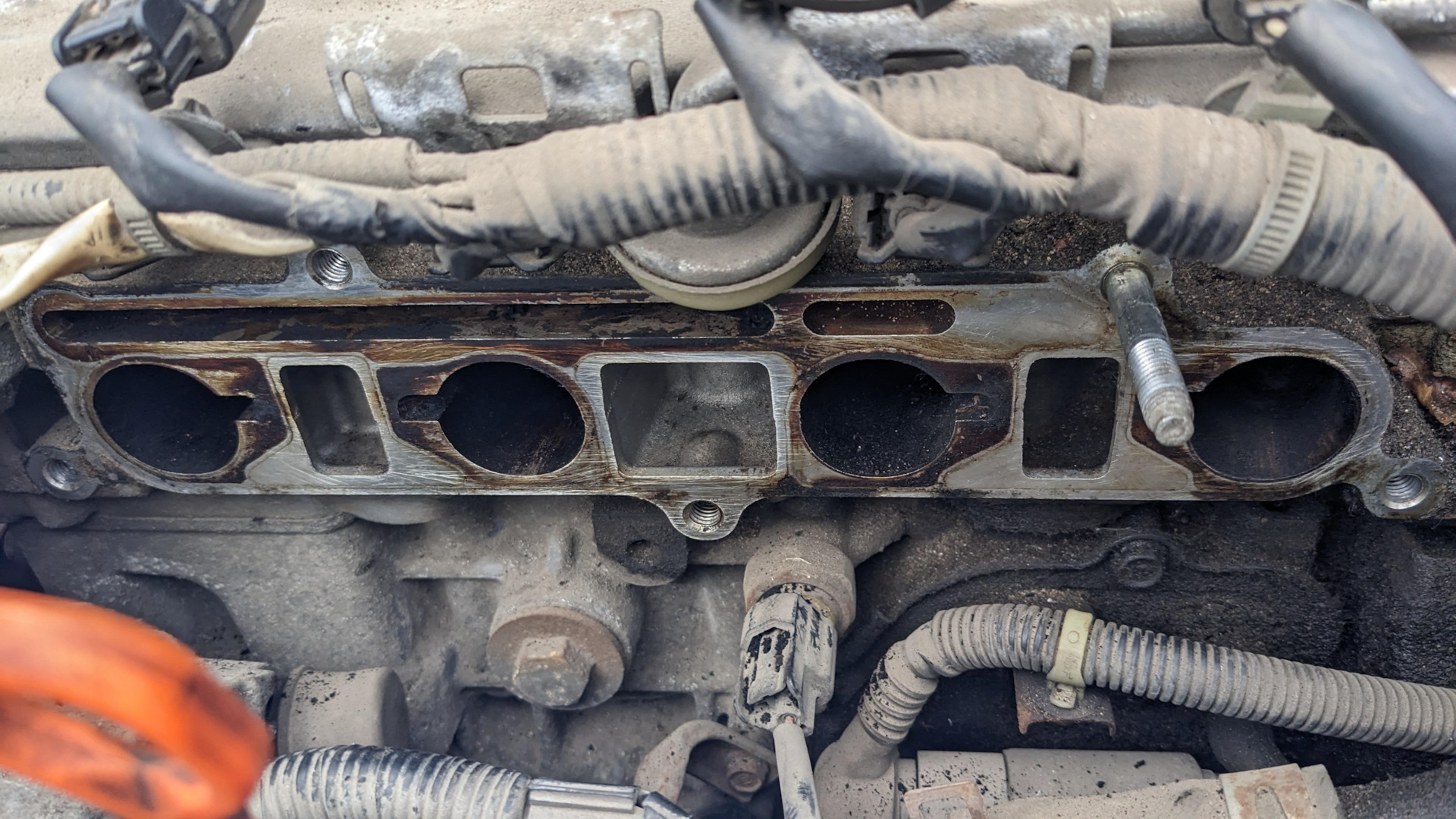

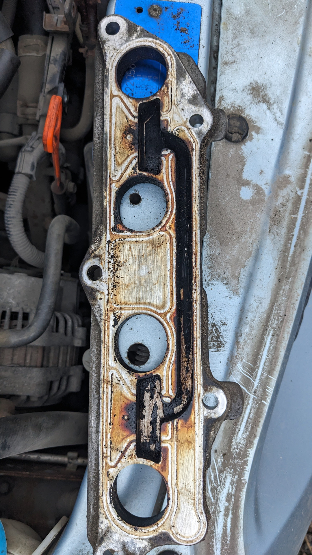

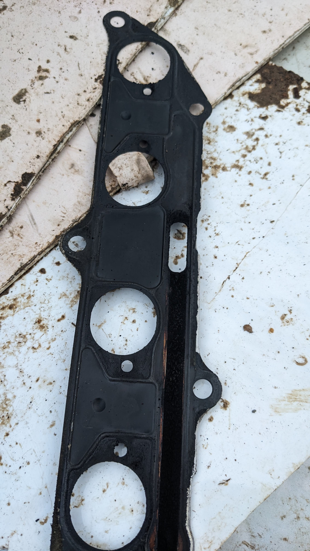

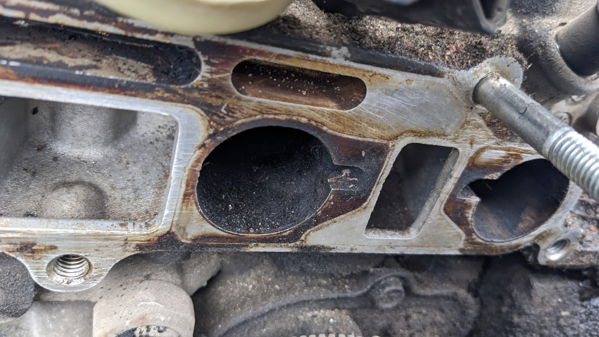

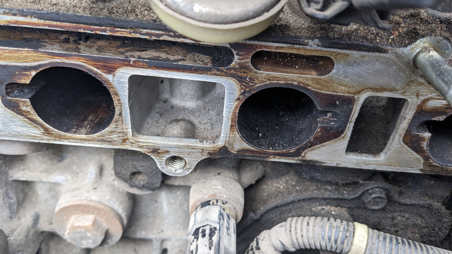

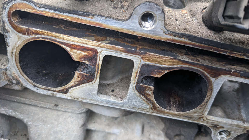

А до этого еще выскреб нагар из проставки под впускным коллектором. Много грязи было. Не идеально конечно, всё в полевых условиях.

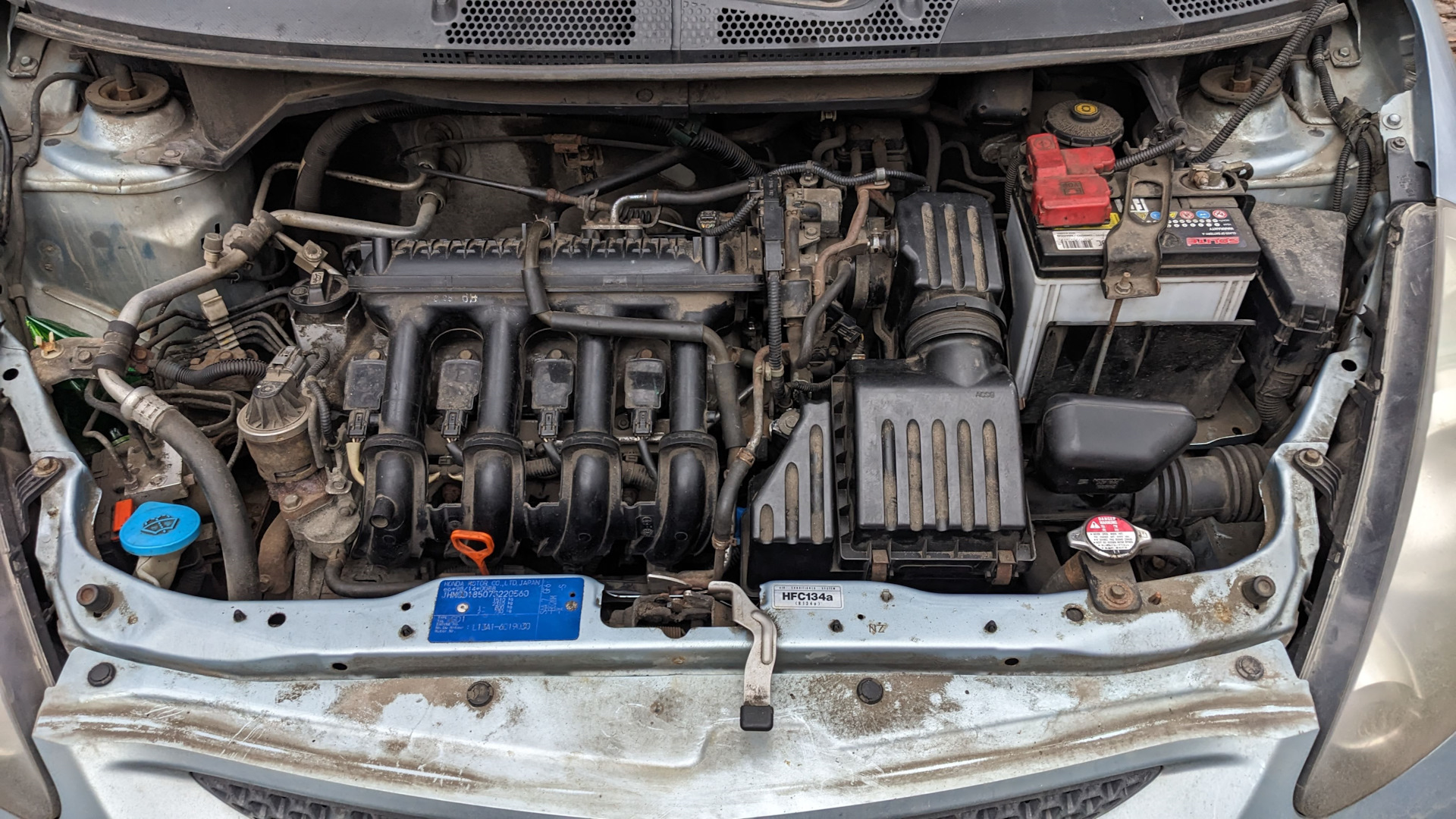

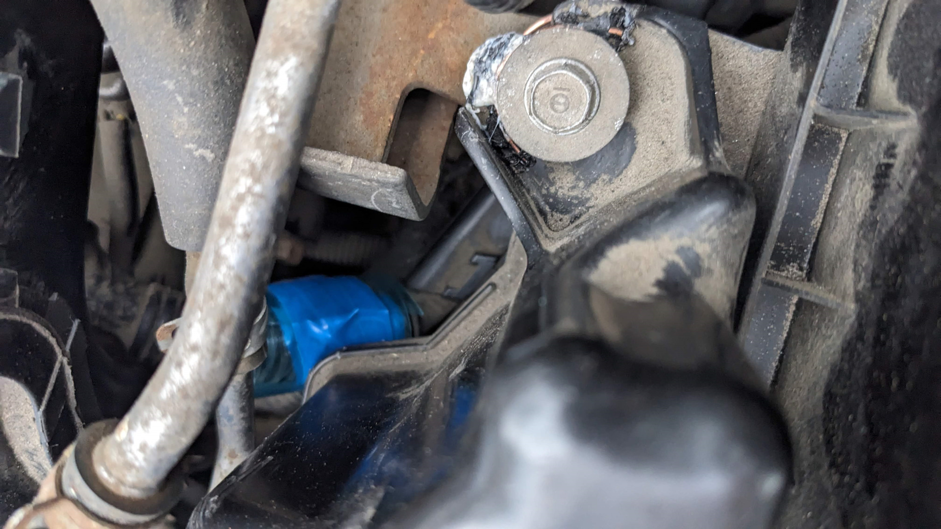

По ходу обнаружил, что продавились резиновые держатели корпуса воздушного фильтра и он лёг на жгут проводов. И протер его до метала проводов. Опасно. Евгений сказал нужно менять резинки. Но в моменте их нет. Даже изоленты нет. Пришлось кусок пластиковой бутылки разрезать и обмотать жгут.
И вот все собрано, деталей не осталось. Темнота.
Ключ, зажигание, ура, работает. Шелестит! Повезло. Спасибо Жене!

И с корпусом фильтра поработал. Просто перевернул резинки на которых он стоит в своих посадочных местах. Единственно, не понял сначала, что когда их вытаскиваешь, нужно вытащить железные втулки, а потом уже резинки. В итоге отломил одно ухо. Пришлось впаявать в него проволоку. Ну шлейф замотал изолентой.

Капец как залачено под клапанной крышкой для такого пробега((((
Это можно полечить?
Да отмыть то можно всё, вопрос лишь времени, сил и финансов…
