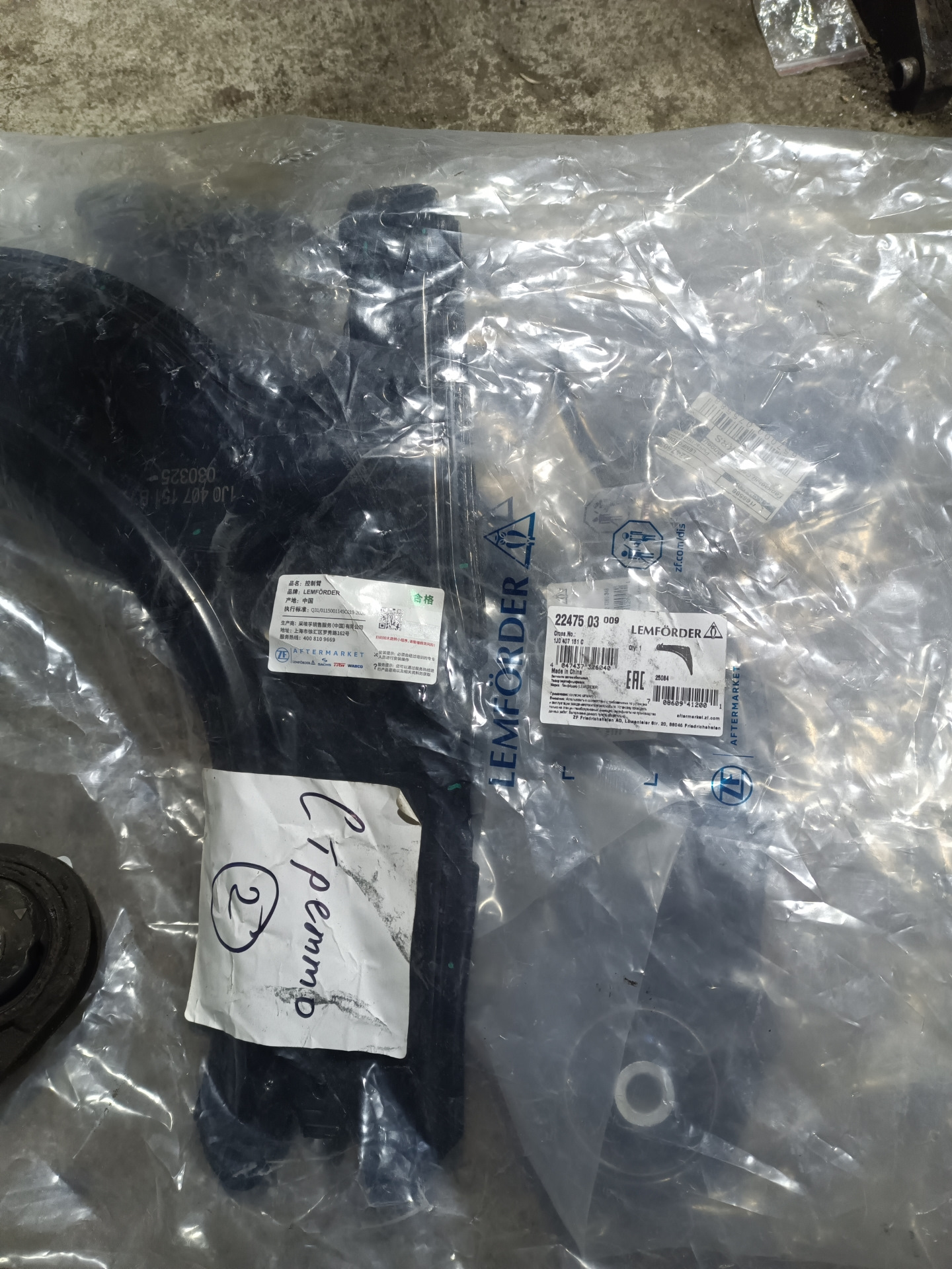

А я помню, что при замене сайлентблоков пару лет назад (около 100т.км) места под передние резинки уже были в плохом состоянии. Поэтому купил новые рычаги.

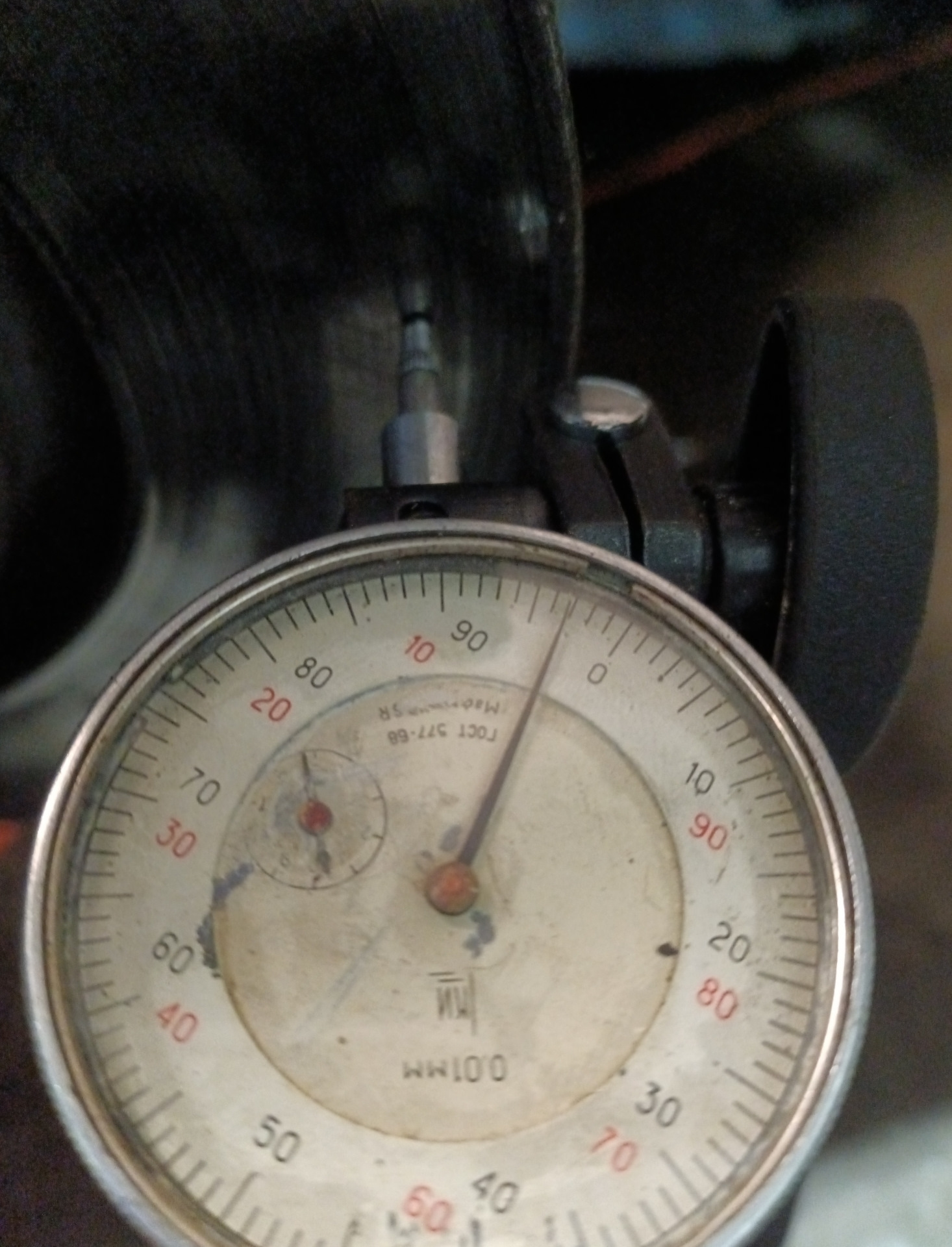

Так же беспокоил вопрос биения при торможении. Не сильно, но заметно.

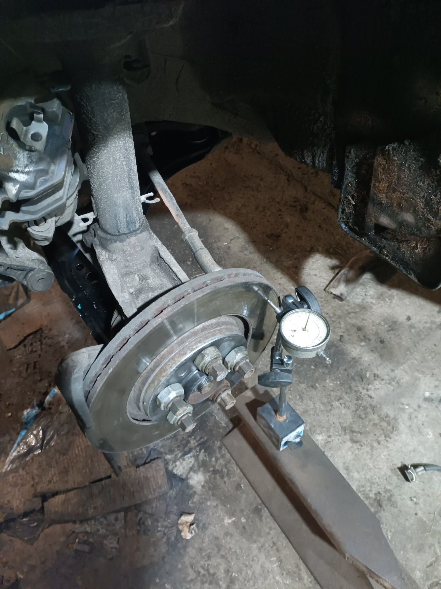

Поснимал суппорта, скобы, диски тормозные. Почистил плоскости прилегания ступиц и дисков. Итог — сзади биения нет совсем. Ни по посадке колеса, ни по тормозному диску. Переднее левое колесо тоже в нулях. А вот на правом переднем есть биение на тормозной поверхности. На плоскости посадки колеса биения нет.
Нужно будет как нибудь заехать проточить. Прямо не снимая. Итогом всех манипуляций с очисткой стало вообще мелкое биение при активном торможении. Если плавно тормозить — то биения совсем нет.

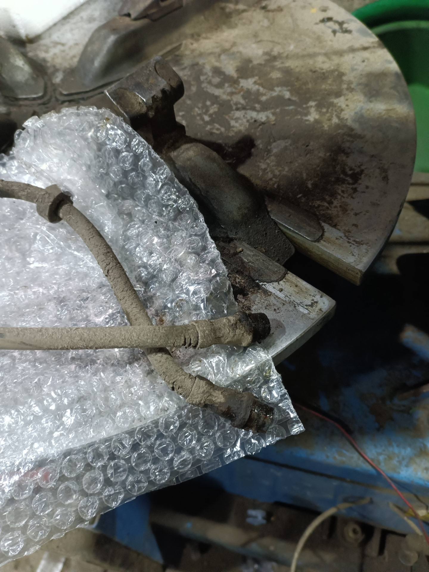

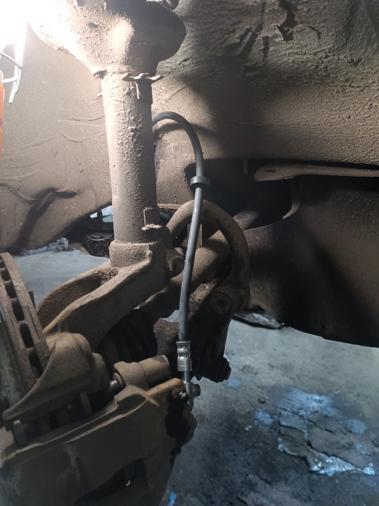

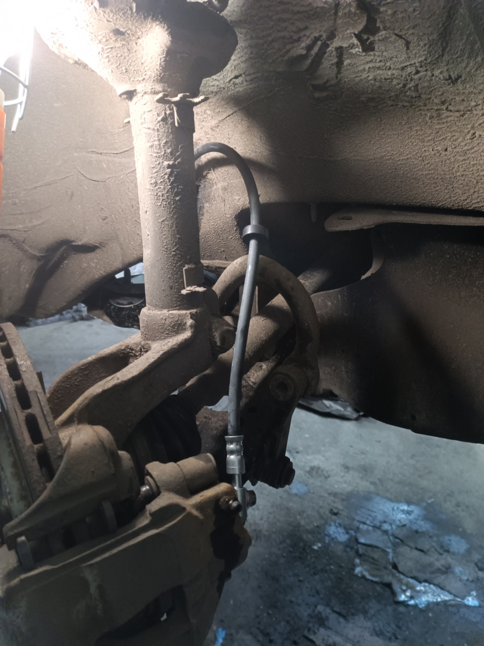

Так же попутно заменил передние тормозные шланги. Ну и заодно сменил жидкость, ибо ей уже около 3х лет.
