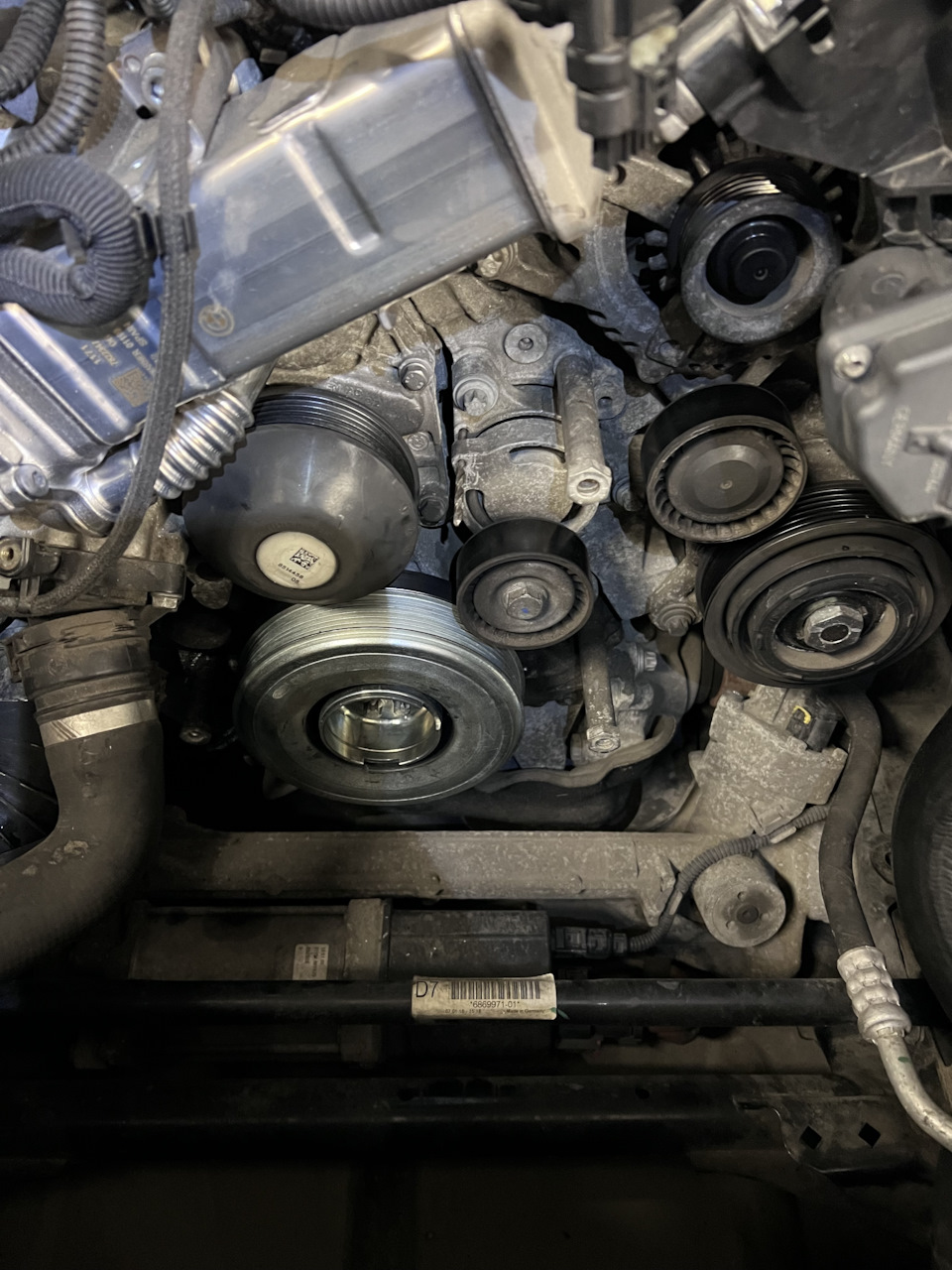

Приехал в сервак с настроем махнуть демпферы кардана, плюс по мелочи снизу подклеить шумоизоляцию в районе переднего кардана. Открутил обшивку, начал откручивать распорку снизу и внезапно не нашлось в серваке головки Торкс T60. Искали искали и НИ-ХЕ-РА, Т55 есть, Т70 есть… Блэть, Галя, у нас отмена. Быстро подклеил изоляцию и собрал все обратно.
План Б – бублики в багажник, достаем демпфер коленвала и ремень.
Анамнез – пробег 205К, родной демпфер, на холодную грубоватая работа мотора и ощутимые вибрации, звук легкого бренчания, словно какая-то металлическая пластина или деталь дребезжит. И судя по журналам владельцев, вполне себе симптомы демпфера.
Дальше не будет фэн-шуя или «поставил оригу по ТИСу». Я больше переживал, как буду закручивать болты обратно, потому что тулы заблокировать коленвал у меня нет. Болты демпфера откручивал пневмопистолетом, предварительно убрал вентилятор радика для его сохранности, хотя место позволяло и не убирая это сделать. И накинул свежий ремень Conti.
Из особенностей мамкиного механика – болты оставил старые, сальник коленвала не менял, да и не ссал он (нет приблуды его посадить на правильную глубину ровно), «блокировал» демпфер» методом отвертки в тряпке вставленной между демпфером и старым ремнем.
Плюс махнул резинку между пайпом впуска и турбой, пайп сидит плотно теперь. Остальные резинки остались на другой раз, нужно низ разбирать, чтобы добраться до кулька и сделать все удобно.
Визуально старый демпфер был без красной пыли, через ту щель, что есть особо ничего не разглядеть в плане трещин или дефектов резины. Но на сжатие он легко доставал до металлического основания и издавал глухой звук. Наверное, вовремя поменял его.
В итоге существенно снизилась общая вибрация, внезапно пропало подобие пинка при включении передачи, пропал «звон» на холодную и включенной передаче. Ощущение, что стал плавнее и ровнее работать мотор.
