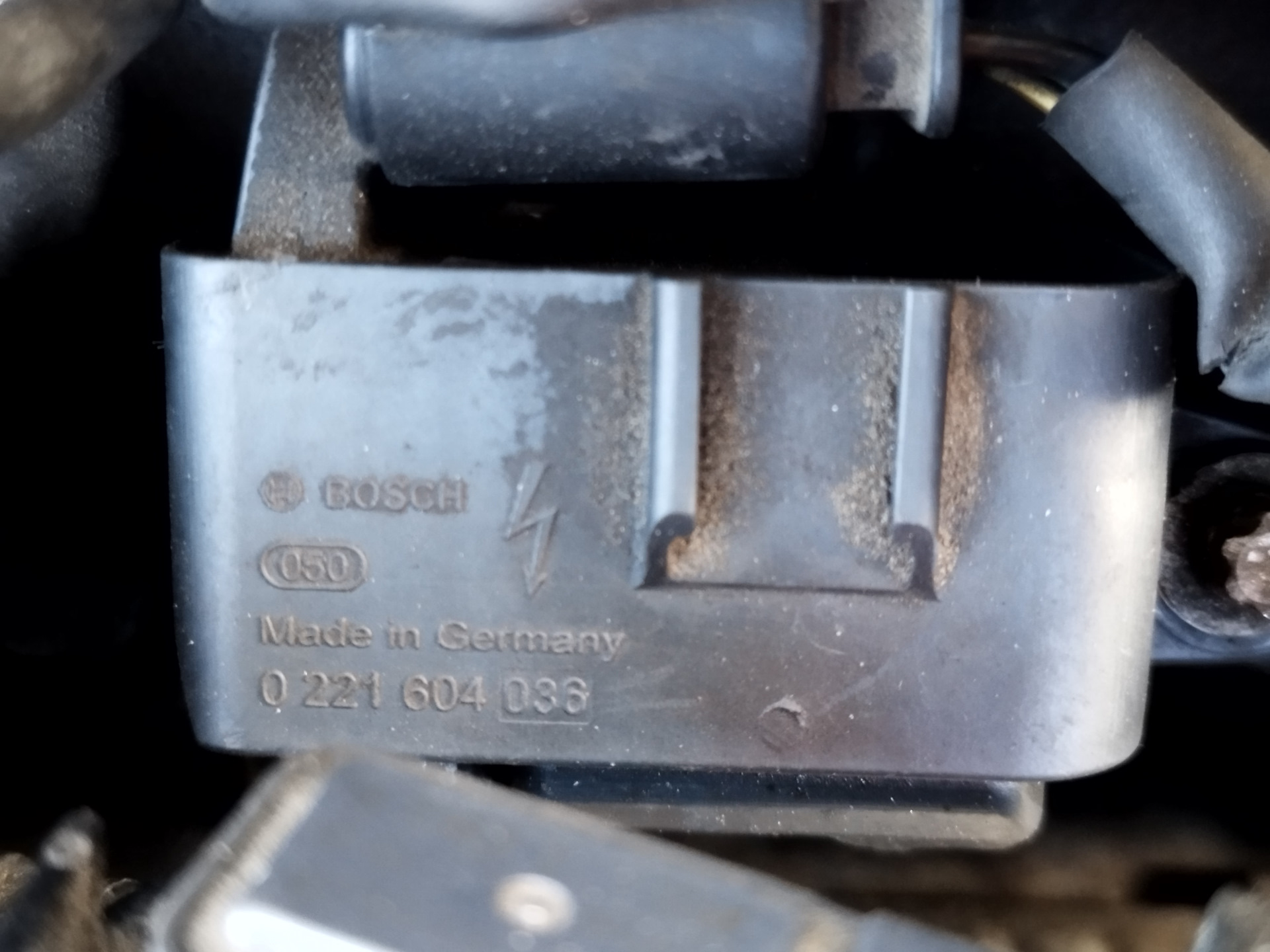

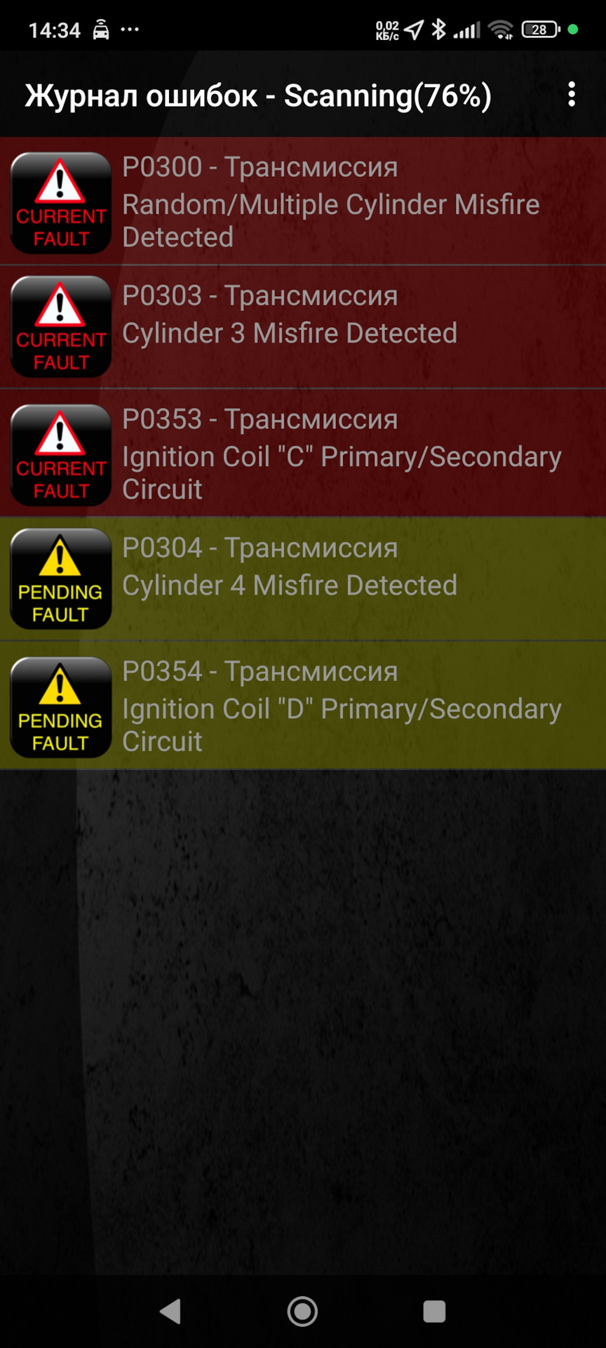

Много фоток, мало букв. Начал подтраивать мотор сначала на холодную, но через пару дней и на горячую. Подключаю китай — читалку ошибок и вижу пропуски в 3 цилиндре. Недолго думая, меняю катушки 3 и 4 горшка местами и сразу вижу ошибку уже по 4 цилиндру

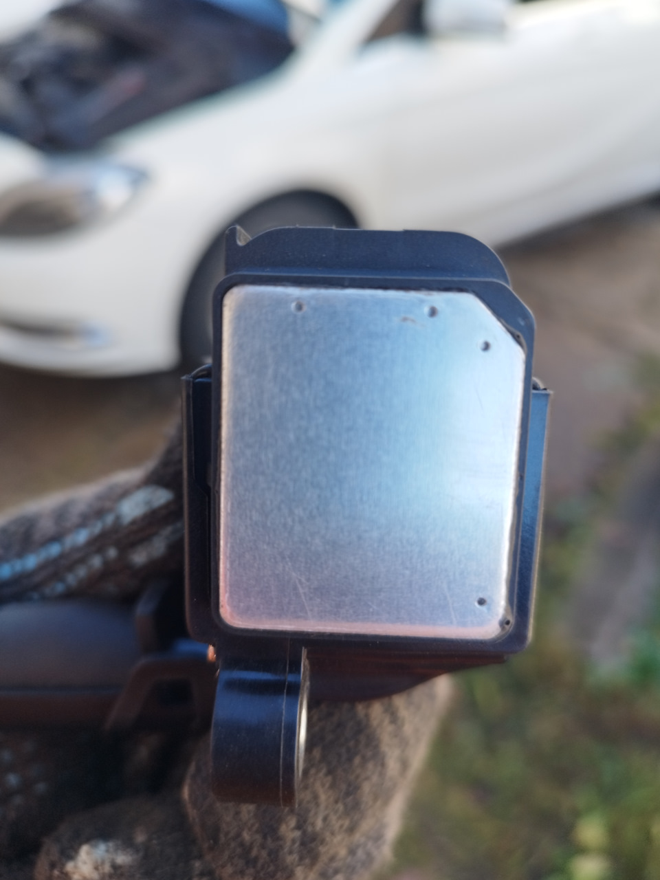

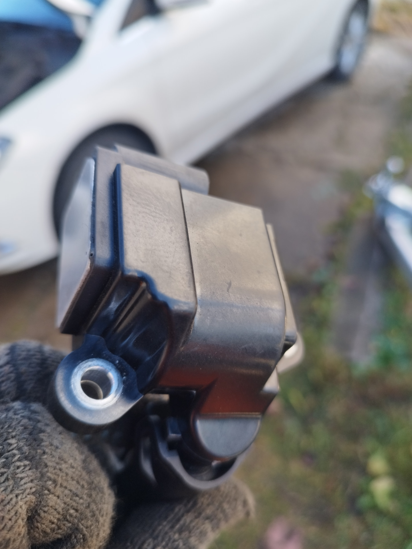

катушка третьего цилиндра стояла на вид свежая, почти не пыльная, по форме сильно-китайская без маркировок.

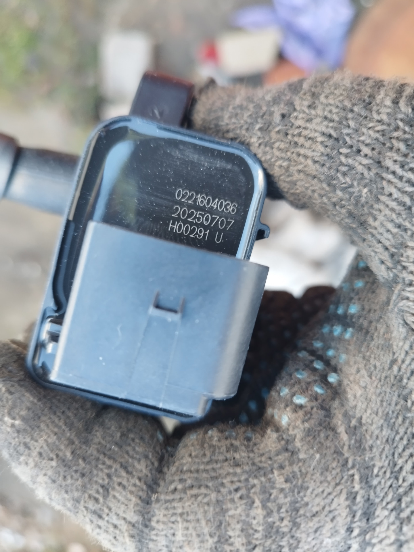

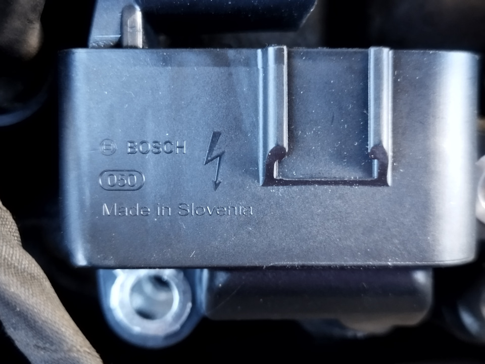

артикул нормальной детали искать не пришлось- он хорошо виден на других трех :

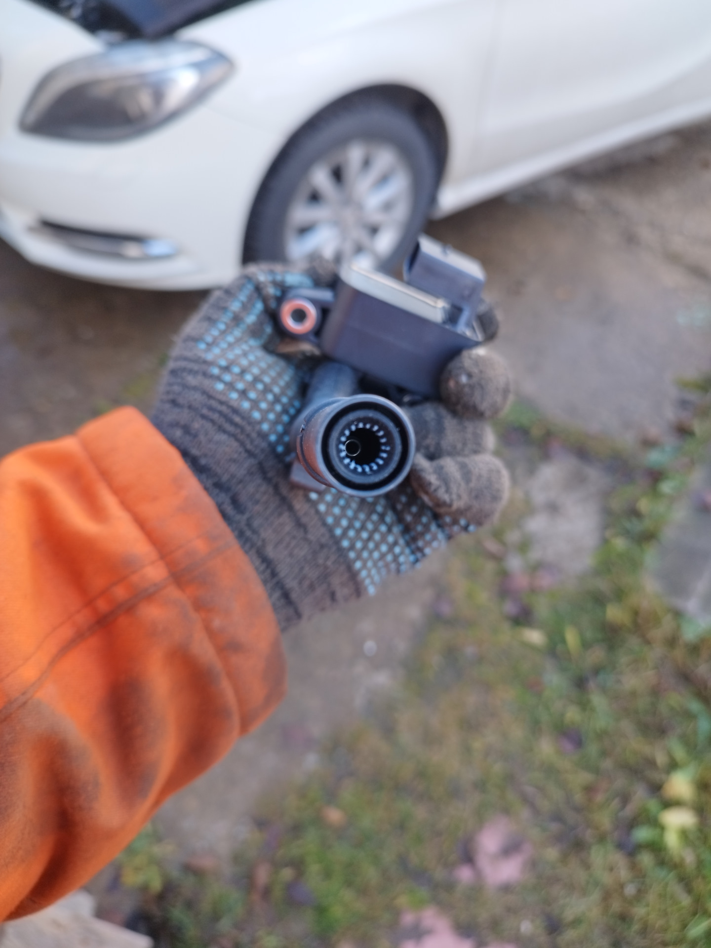

заказал такую же, приехала вроде как оригинал

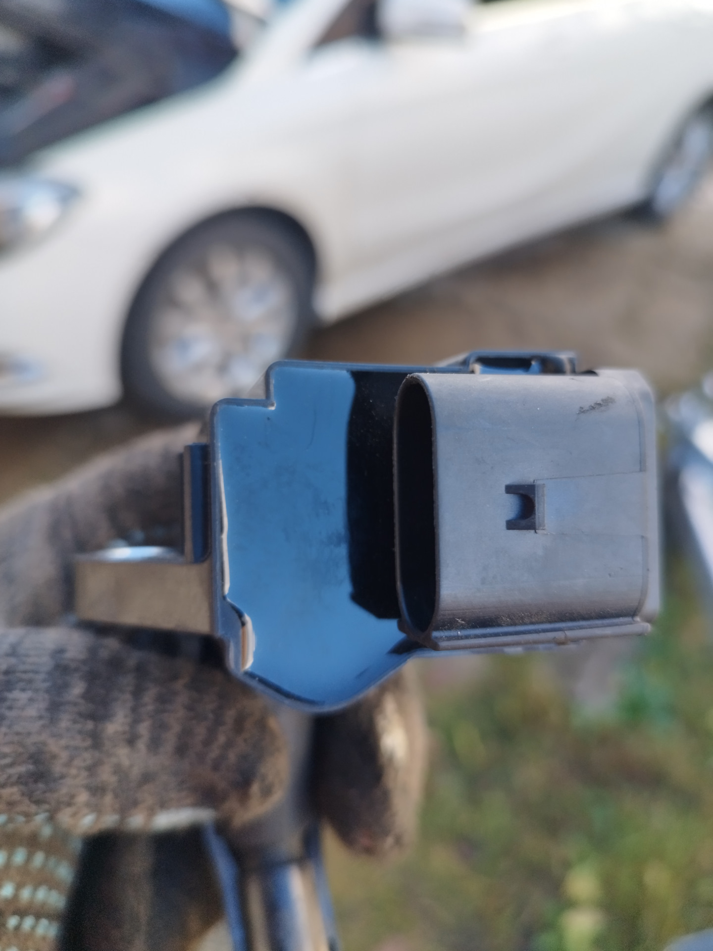

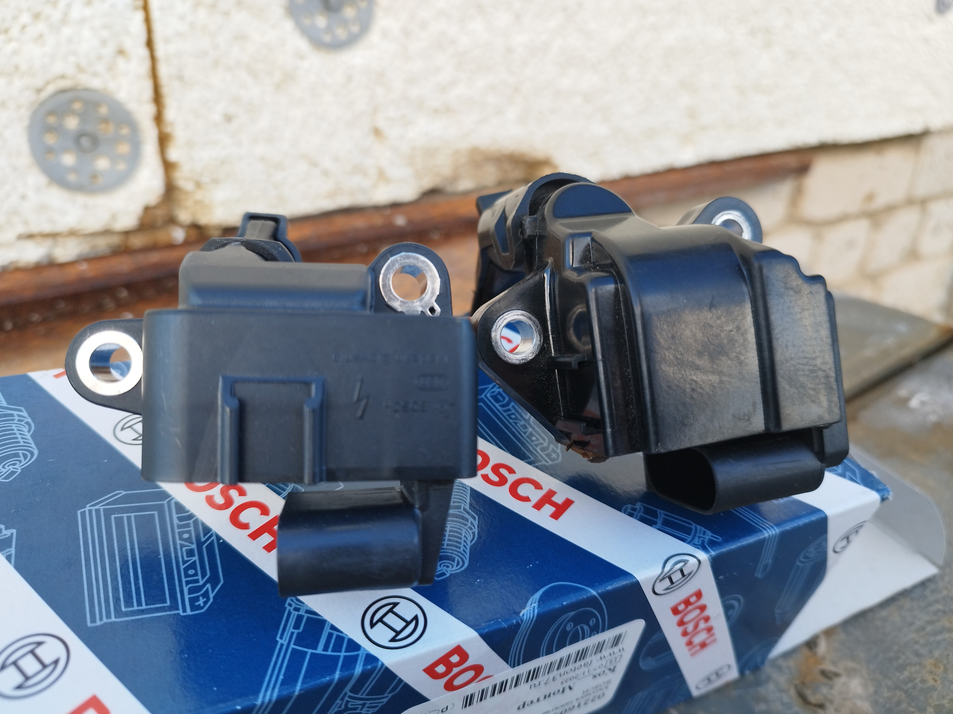

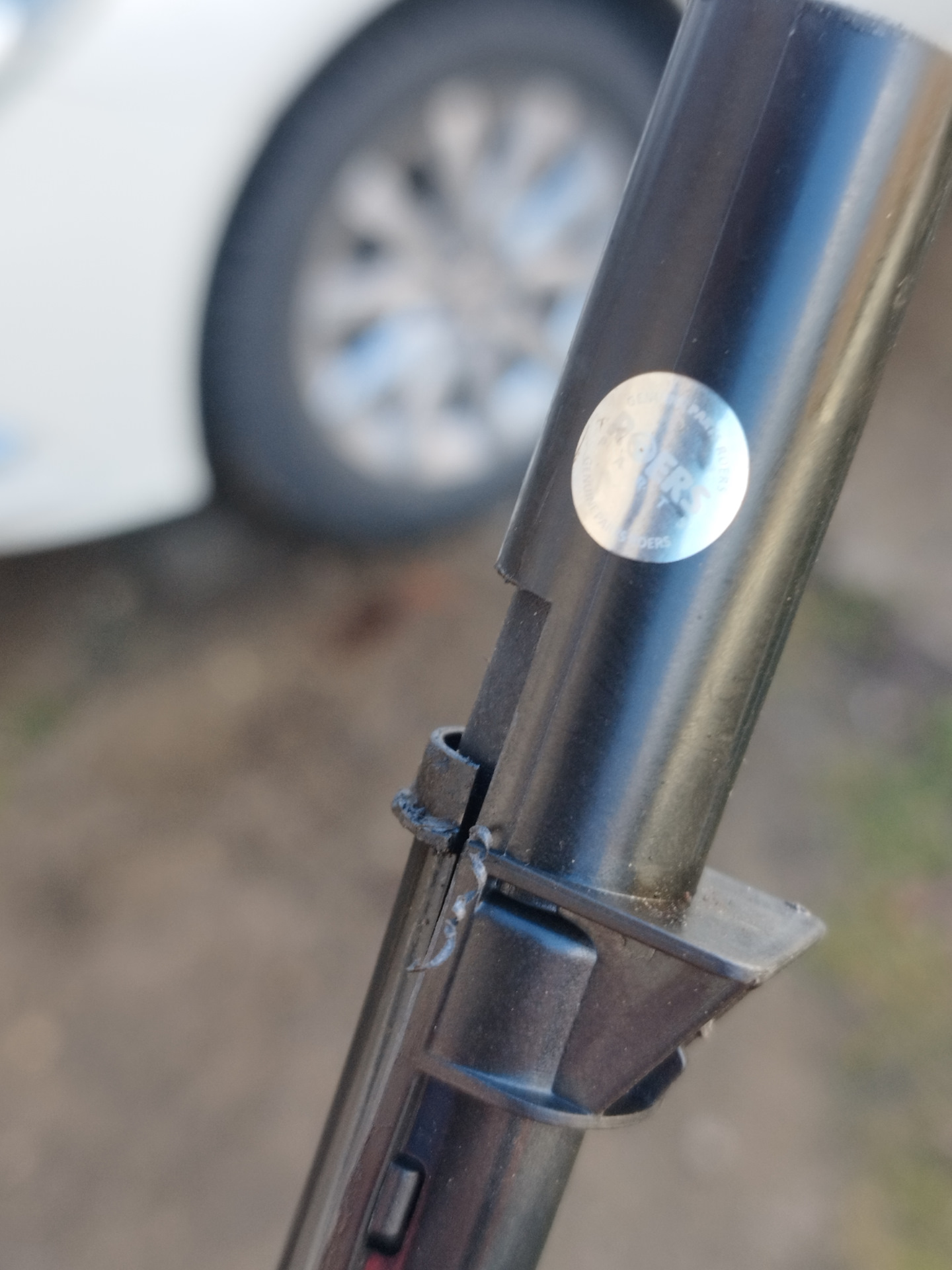

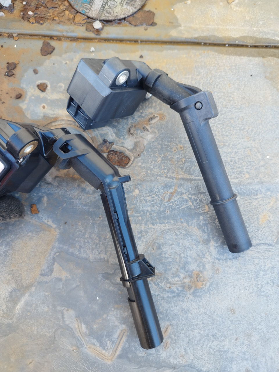

сравнение лютокитайской и боша:

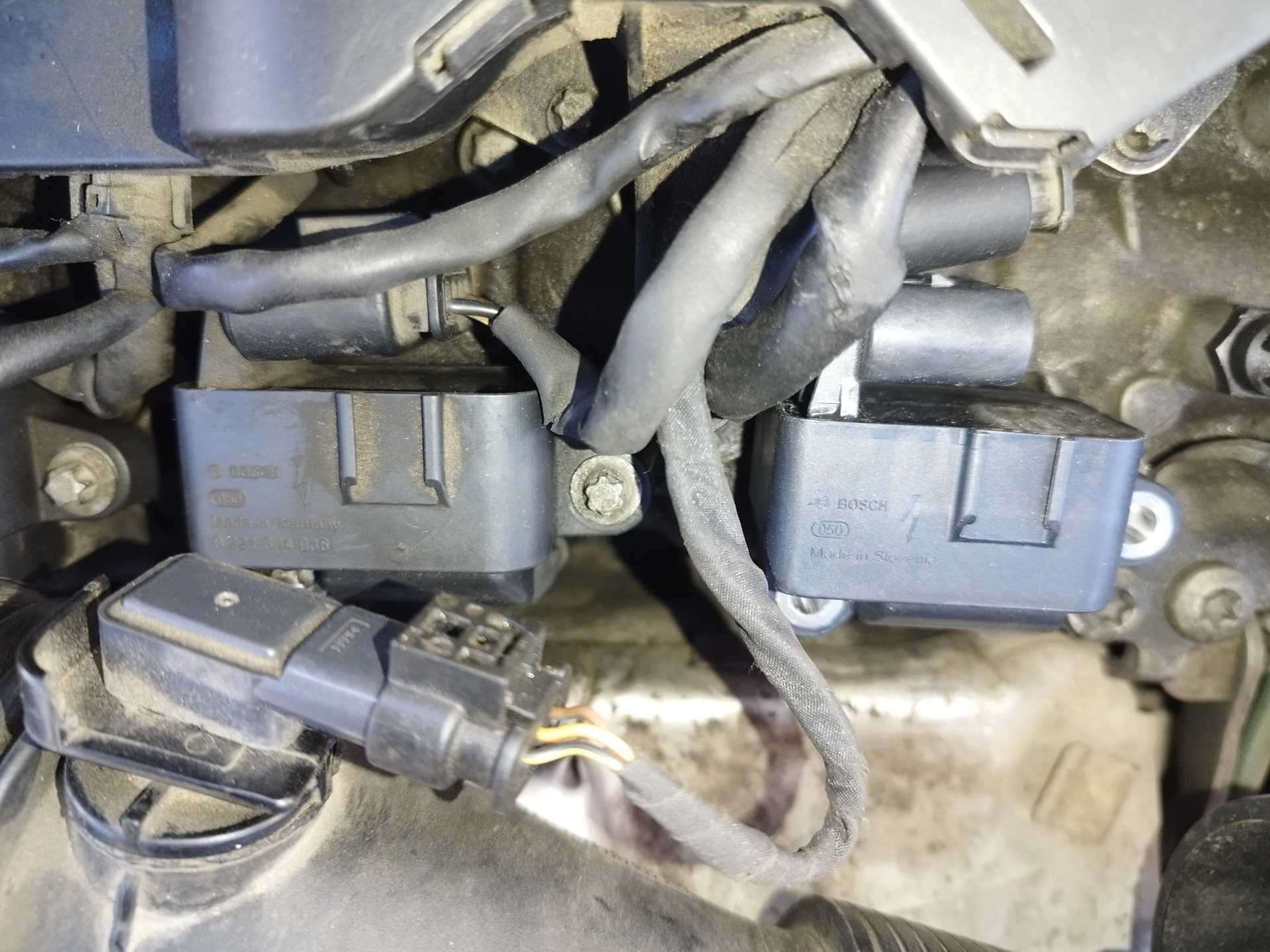

Для замены катушек 3 и 4 цилиндров достаточно снять фишку с катушки, открутить пару винтов головкой на 6 или торксом, ослабить большой хомут на впускной гофре и снять этот патрубок с корпуса воздушного фильтра. Потом отогнуть патрубок на гармошке вперед-вверх и вытащить катушки вверх вперед. Всех дел на 10 минут.
Для демонтажа 1 и 2 катушки придется потрудится подольше, потому что надо будет полностью снимать впускную гофру- тупо отогнуть не прокатит.
цилиндр сразу нормально заработал.
