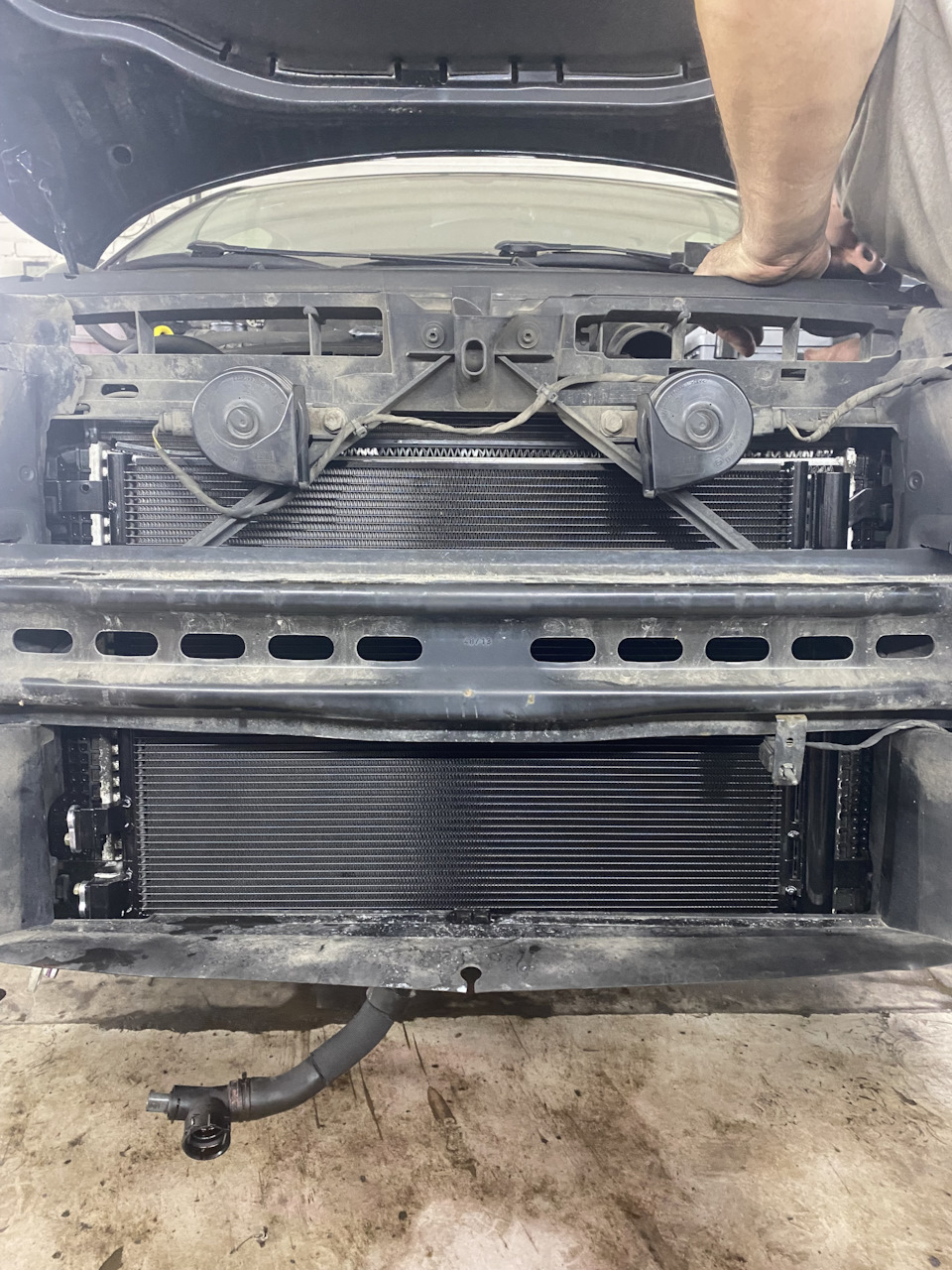

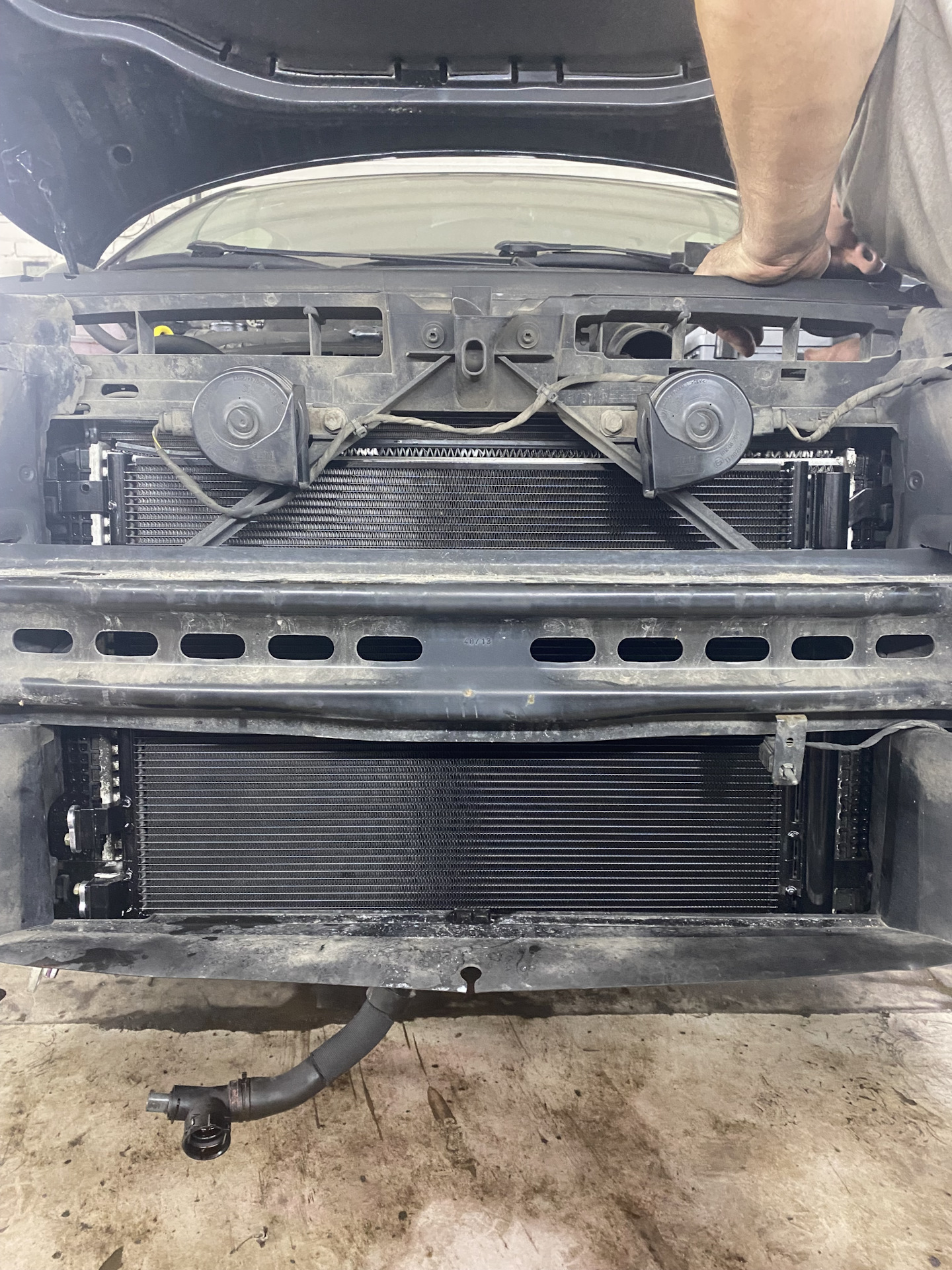

Мойка замена радиаторов прошла успешно, новый радиатор кондиционера nrf 35968 (прокладки в комплекте) наконец-то занял своё место, новый радиатор охлаждения 5WA121251H так же установлен, а интеркулер отмыт на мойке самообслуживания.

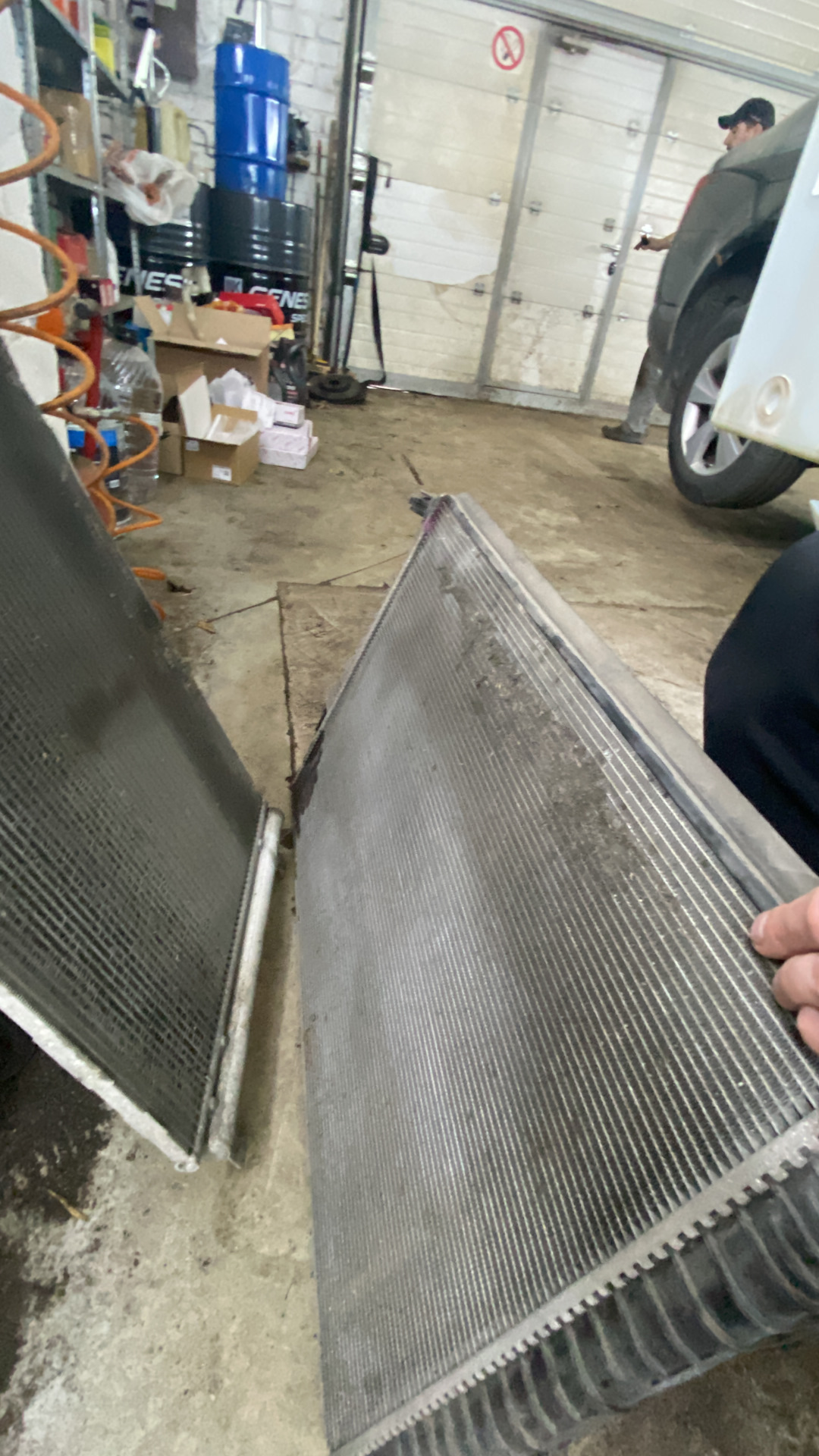

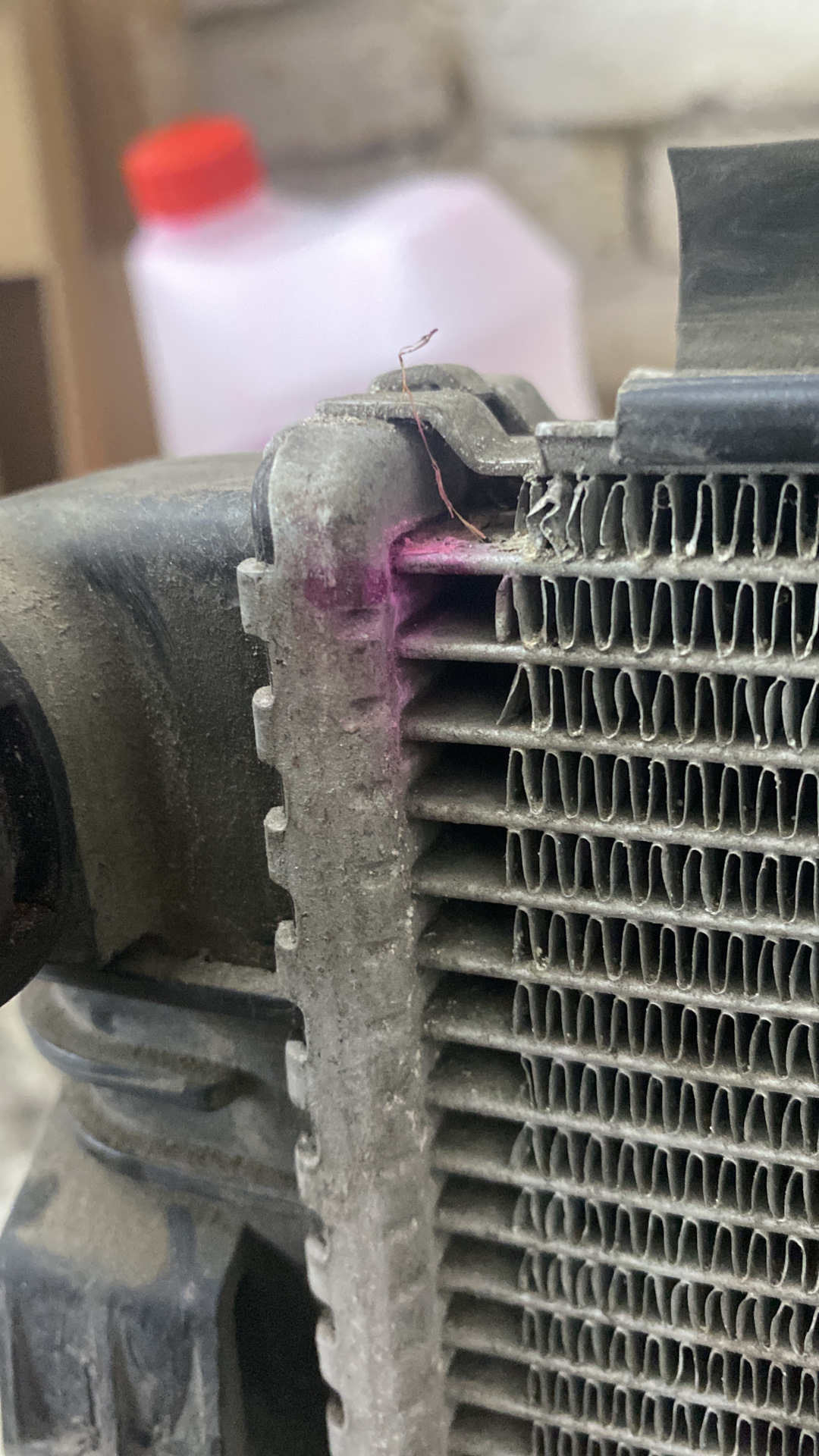

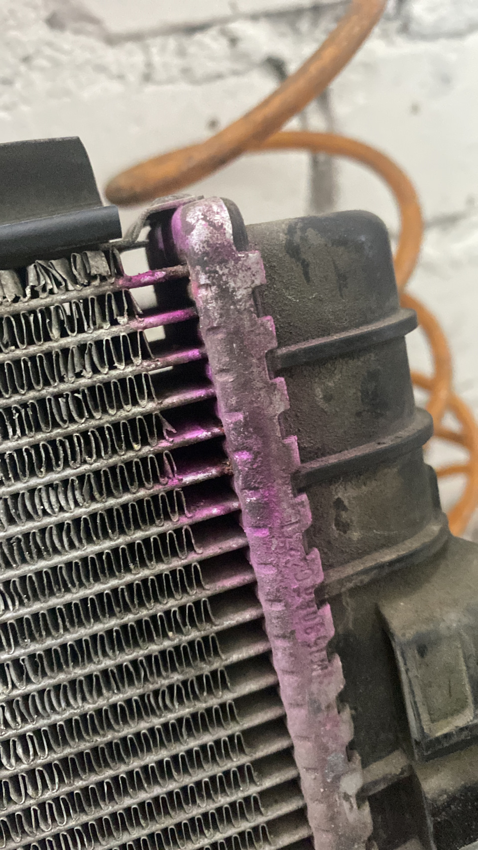

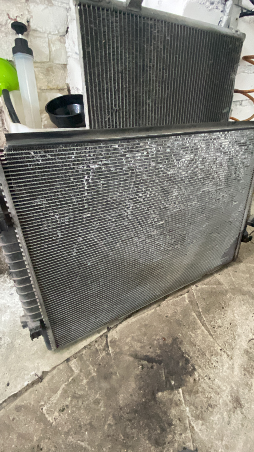

Родной радиатор имел следы антифриза, «шубы» за 12 лет не много, радиатор кондиционера родной снизу был побит и ежегодно приходилось заправлять фреон
Все уплотнительные кольца были заменены на новые:
N 90765301 — 4 шт 32х4
WHT009245 — 1 шт 22х3,5
Новые опоры радиаторов 1K0121367F
5Q0121367G
Запчасти на фото: RA2189

У меня кстати не было шубы. Может не успела просто😁
