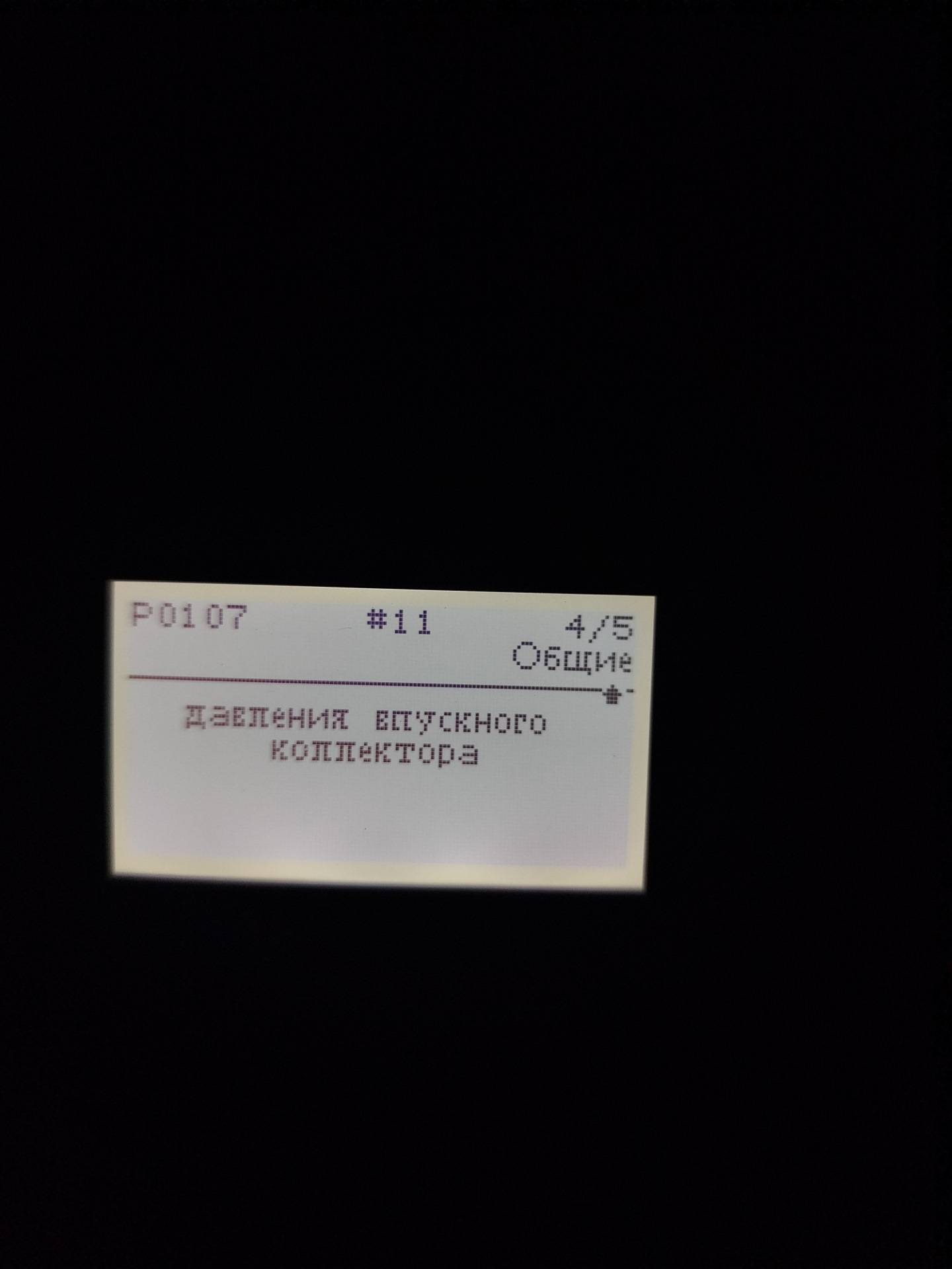

Борьба с ошибкой богатой смеси продолжается.

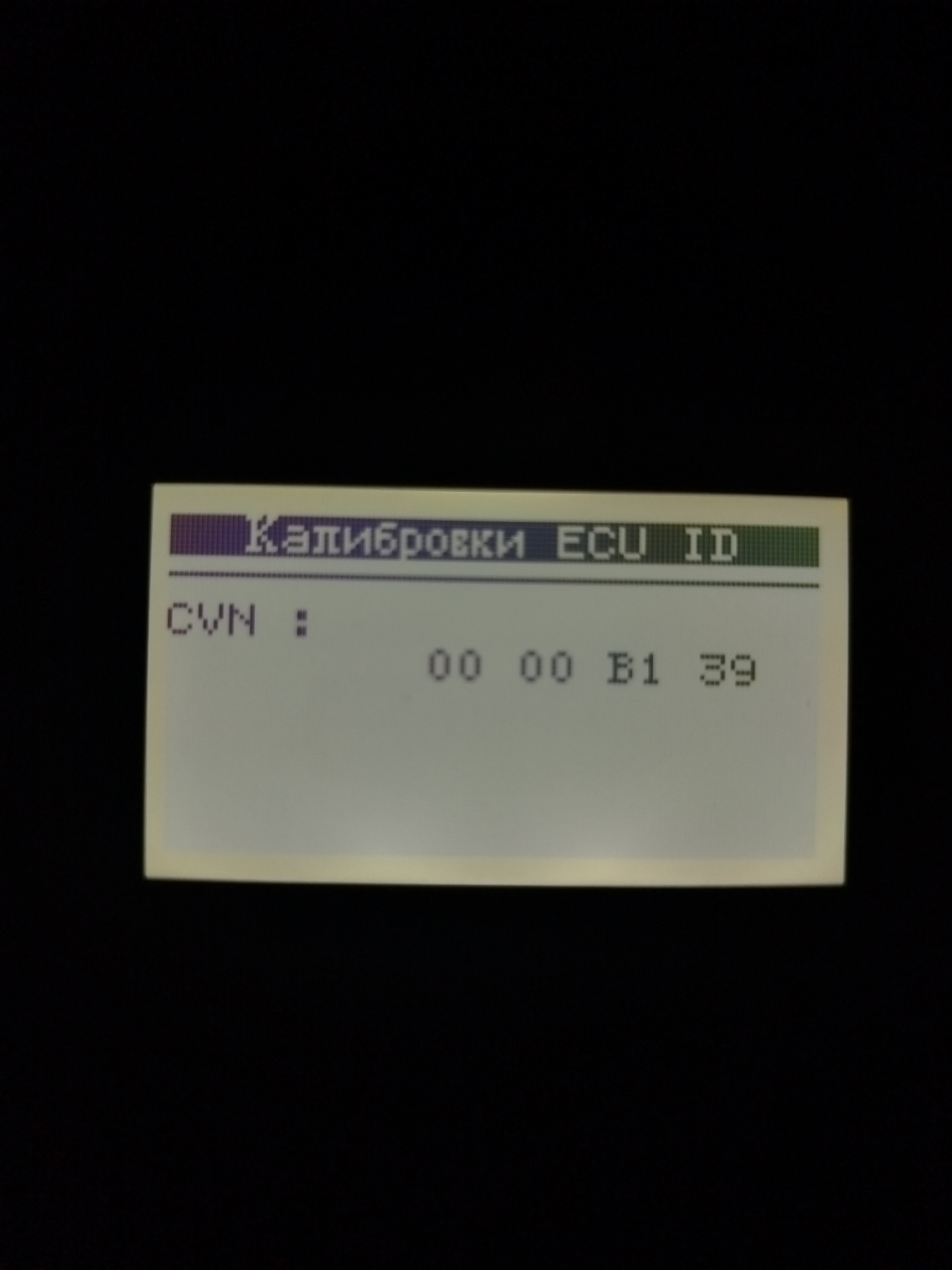

Был куплен сканер.
Сканер для диагностики автомобилей. Obd2 сканер. Автосканер.
ozon.ru/t/wWmBIpP

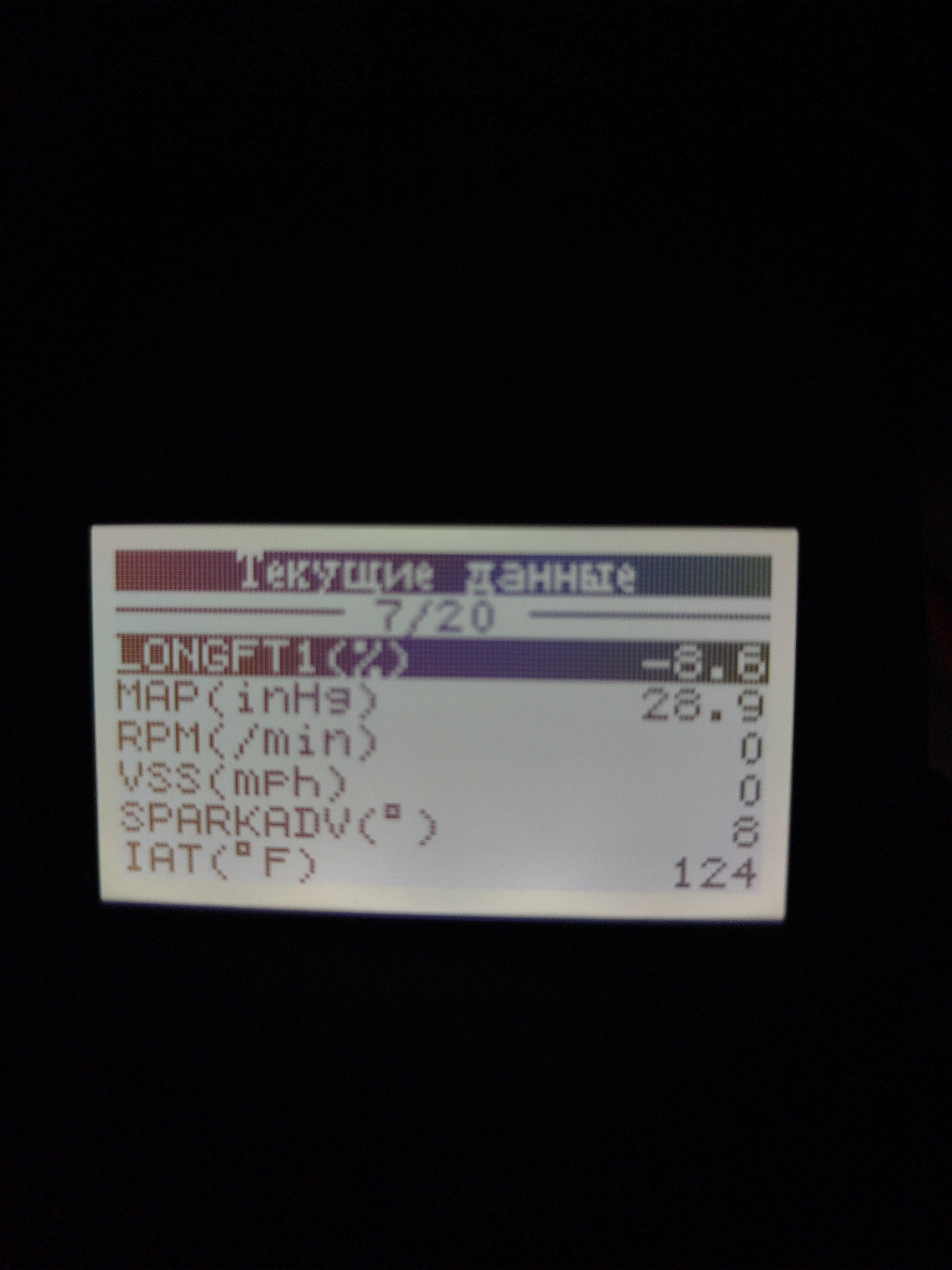

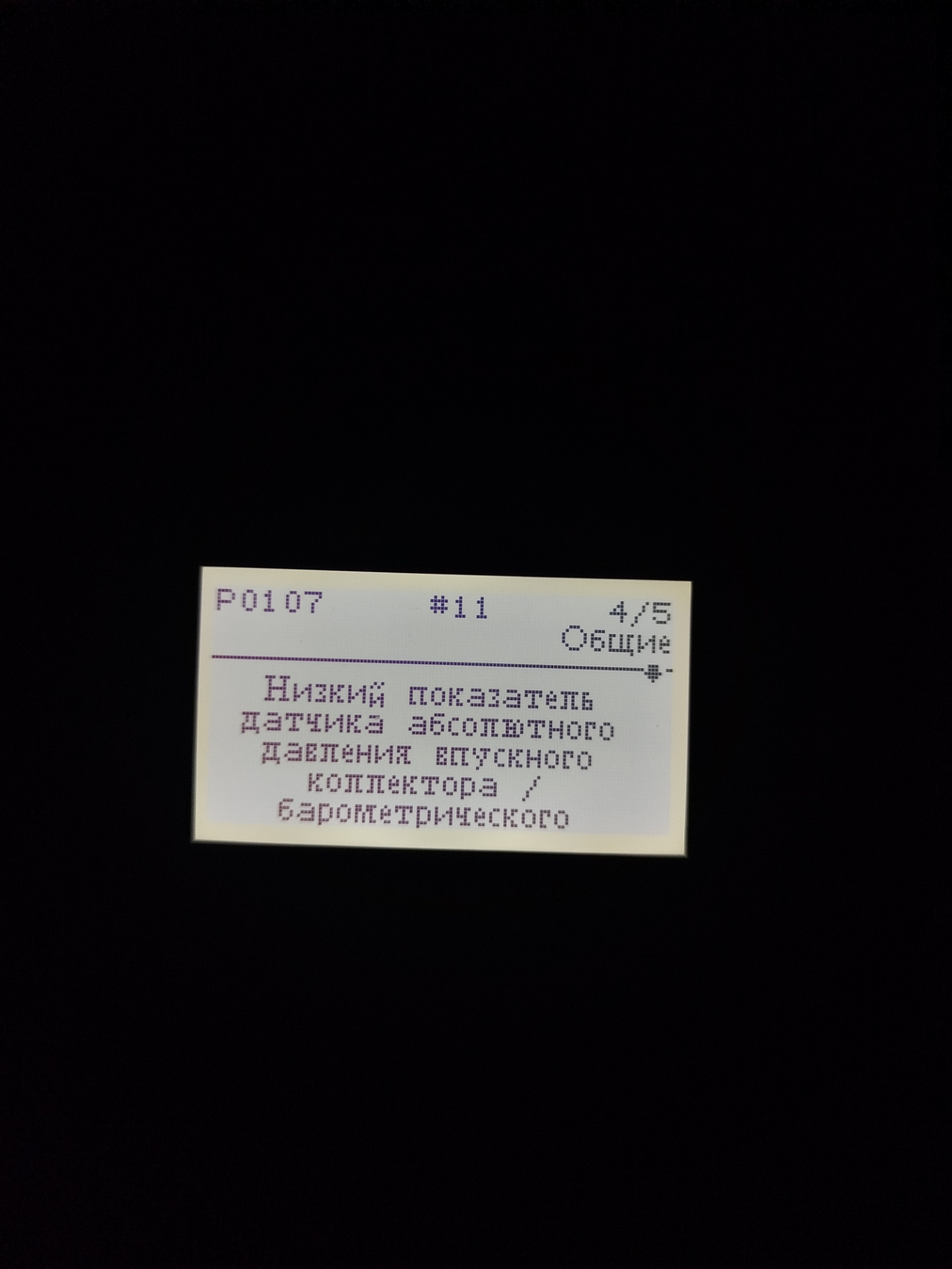

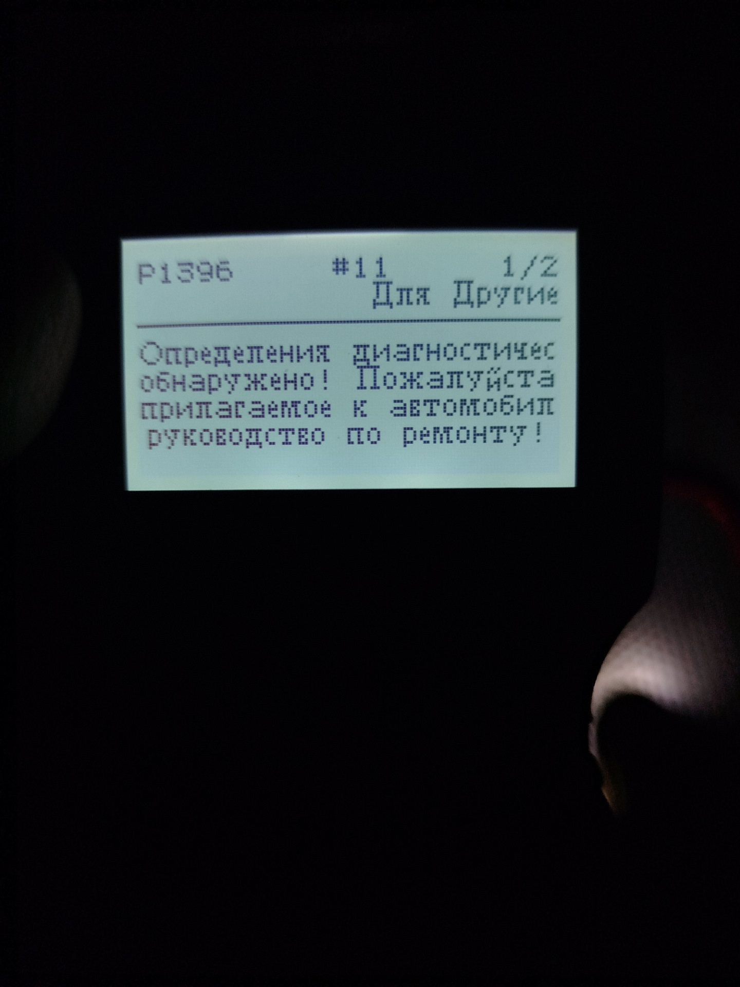

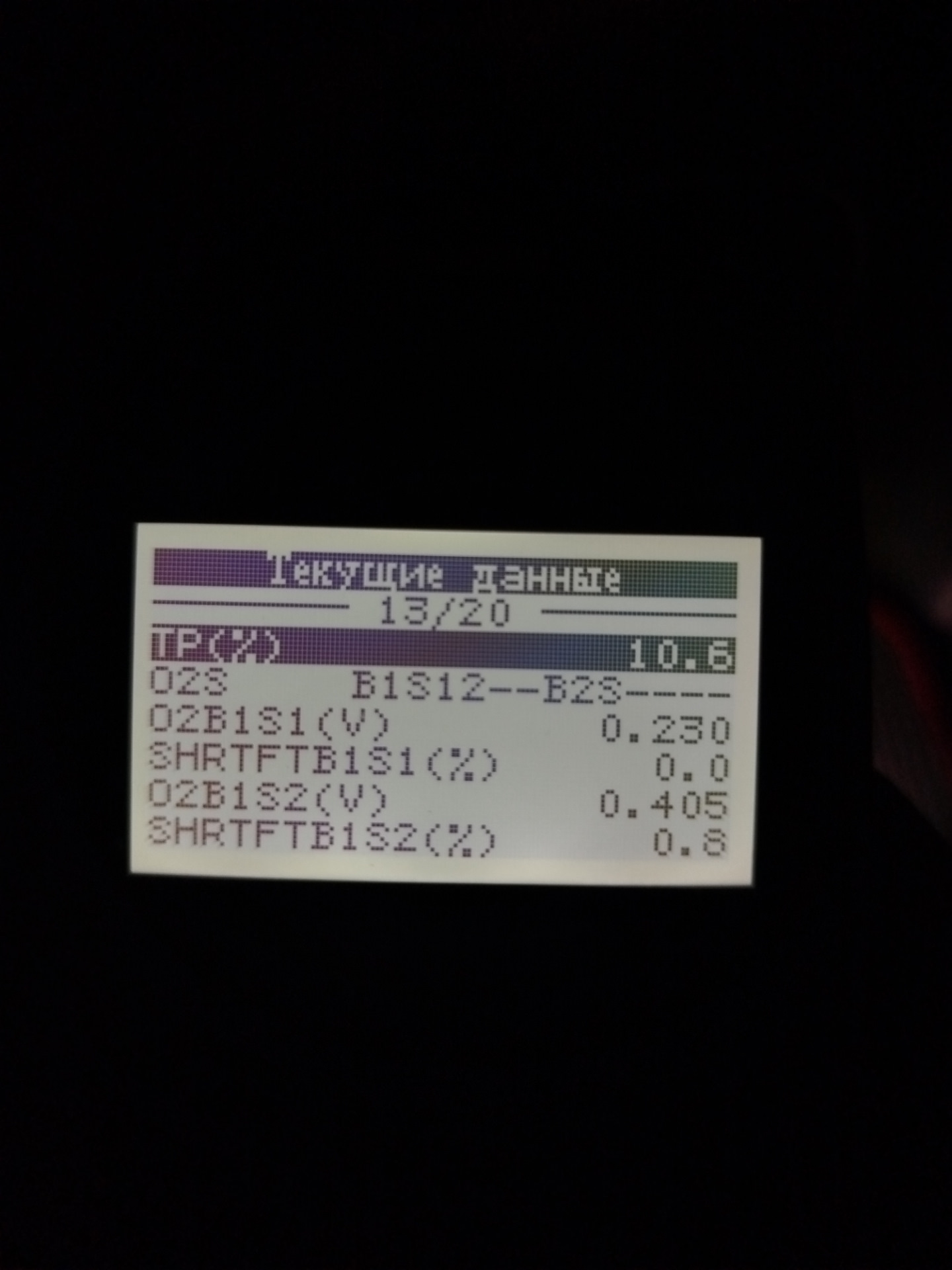

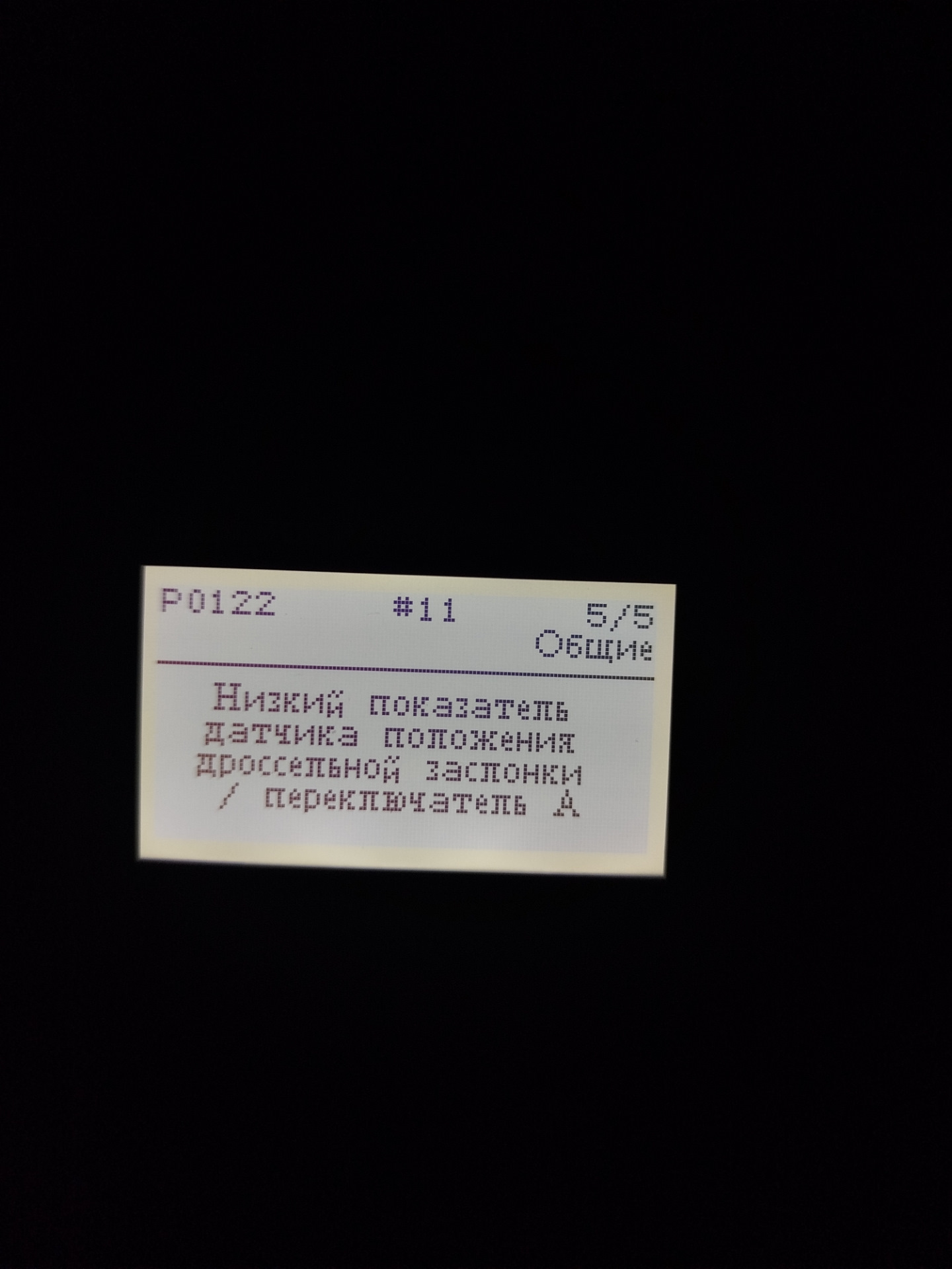

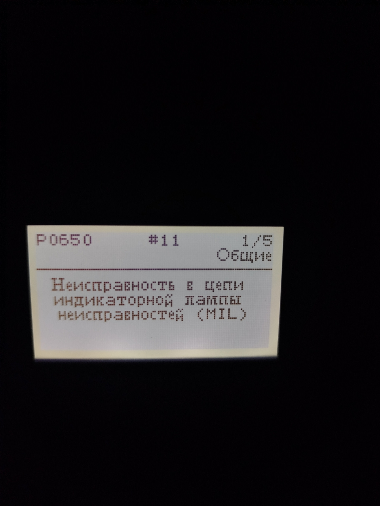

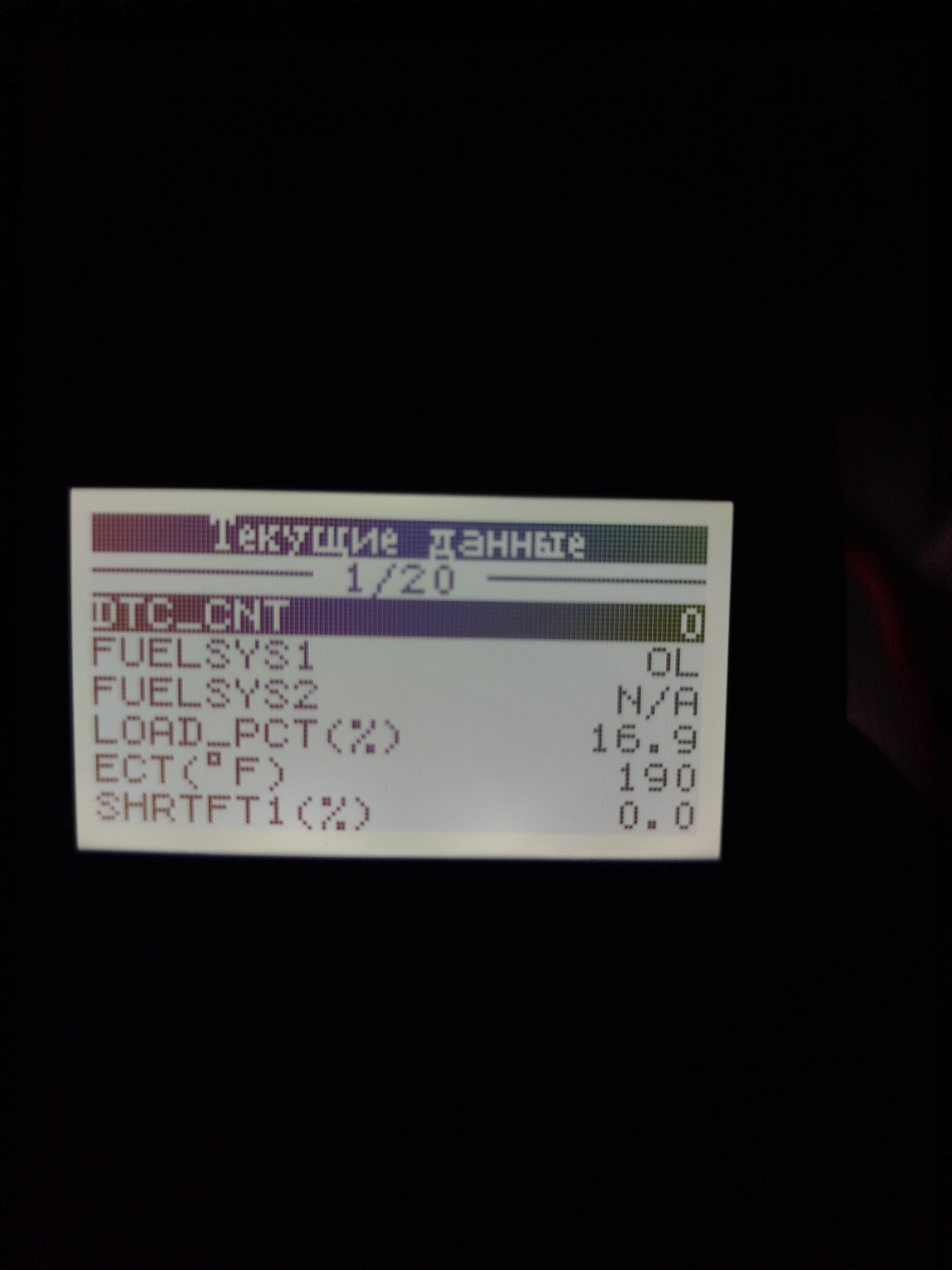

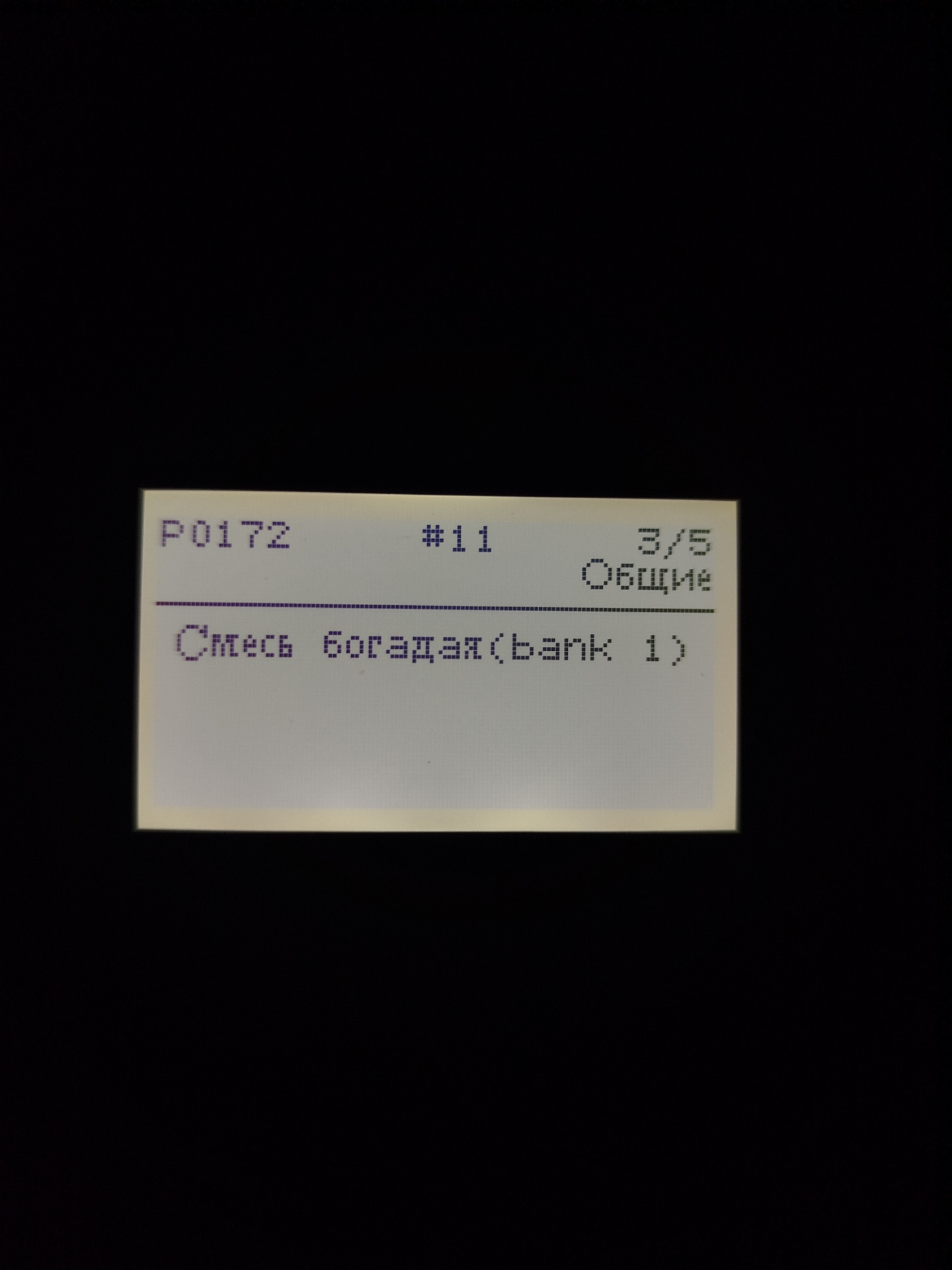

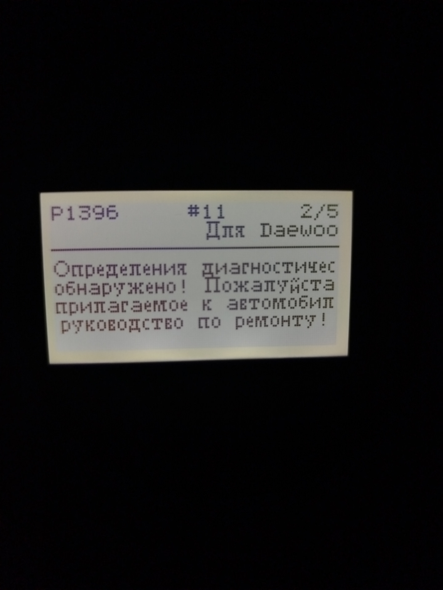

Что мог, прочитал через него. Стер ошибки. И вуаля они пропали. Пара ошибок была о том, что я снимал клеммы датчиков не отсоединяя аккум и на работающем моторе (специально). + богатая смесь и ошибка abs, которого нет, видимо из-за лампочки стояночного тормоза на панели, которая то светит, то нет. В догонку была поменяна катушка зажигания и провода свечные. Заметил что мотор реагирует на замены регулятора холостого хода. С каждым работает по разному. В итоге покатался после стирания ошибок. Несколько часов все было отлично хотя расход топлива немного настораживал, но чек при этом не загорелся. В прекрасным днём, после прогрева на месте и работы холостыми на протяжении 30-40 минут загорается ошибка богатой смеси и abs (лампочка ручника то была, то нет).
Итог, пока не знаю что делать. Заметил небольшой уход антифриза из бачка, купил прокладку гбц, болты гбц на всякий случай. Но пока не меняю, потому, что думаю проблема более глобальна. Возможно это кольца, а если так, то сначала кольца потом в обратном порядке гбц и все, что за этим следует.
До этого менял, ДАД, РХХ, ДПДЗ, свечи, регулировал клапана, прокладку клапанной, чистка ЕГР, чистка лямбда-зондов, теперь добавил катушку и провода. Возможно что-то забыл, но это должно быть написано ранее.
В общем, если знаете хороший сервис именно по матизам в Москве, пишите в комментарии. Нужна подробная диагностика. И кидайте идеи. В чем же может быть причина. Я пока склоняюсь в сторону плохих датчиков, но пока не могу понять, какой из них.

В москве обычно рекомендуют клубного механника Макса (Максим механник), но вроде очередь к нему.
Москва
Телефон: +7 (916) 587-4131, e-mail: maxib@list.ru, Максим
Если ее поменялись контакты.
Лямбды меняйте.
