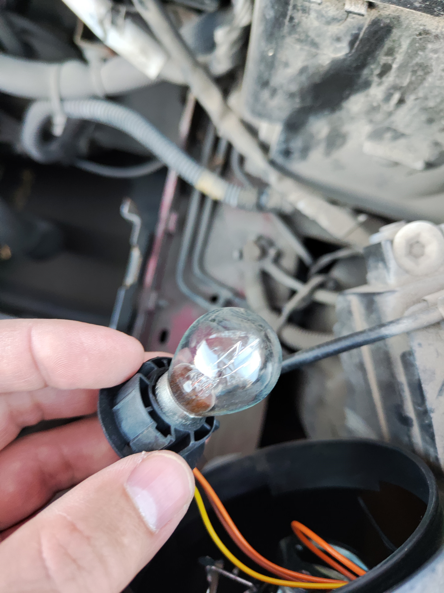

Добрый день!
Кто победил эту болезнь, дайте пожалуйста совет. 🙏
Устал поджимать контакты, P21/5w чуть погорят лампы накаливания и перестают, постоянно надо чутка из трогать крутить в патроне.
Тут выхода два я думаю поменять патрон, но какой? Китайские вроде плавится или поставить светодиоды с обманкой.
Прошу помощи кто победил и как правильно сделать ?

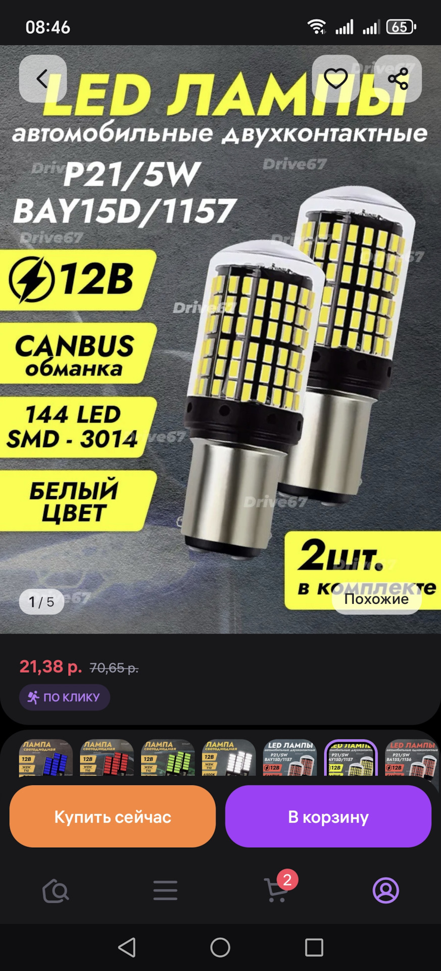

Год назад поставил такие. Всё отлично работает, бортовой не ругается.
P21/5W /1157/ Led лампы двухконтактные (белые) Drive67
www.wildberries.by/catalo…etail.aspx?size=429403179
года 3 назад правая лампочка сгорела, при замене обнаружил, что контакт был плохой, поэтому и на лампочке и на контактной пластине был небольшой "загар" и оплавленность в районе цоколя.
зачистил контакты отвёрткой и наждачкой, подложил под пластины небольшие кусочки силикона (отрезал от затвердевшей пробки в носике тубы с герметиком пару кружочков толщиной 3-5 мм (насколько помню. главное, чтобы онилегко с небольшим натягом подкладывались под контакт).
с тех пор туда вообще не лазил.

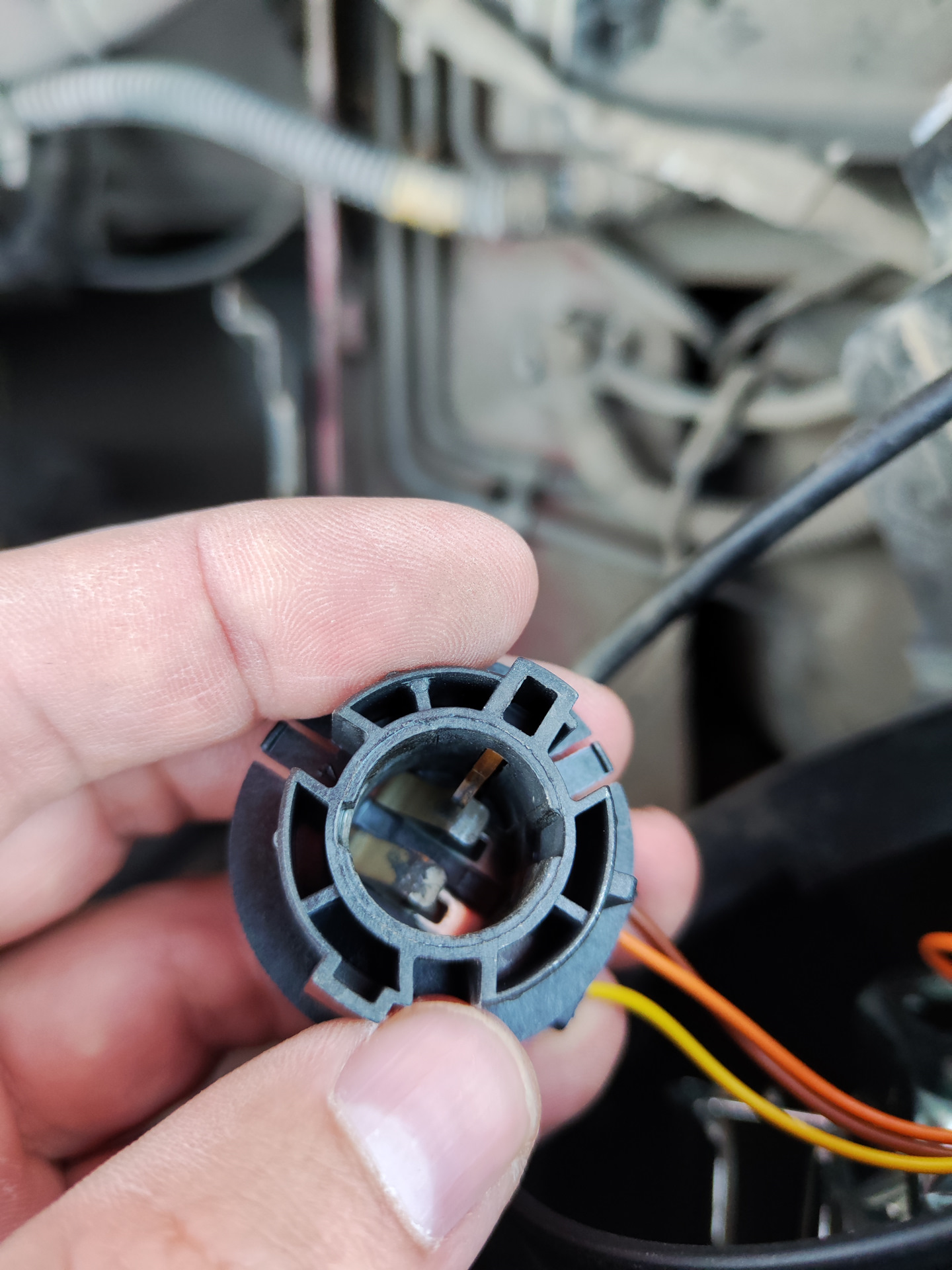

Новое купить и установить — такое потом, как-нибудь. А сейчас и сразу — вЫрезать шайбу из пористой (вспененной) резины, например, от подошвы ненужного тапка из Поднебесной. Половинку такой шайбы разместить внутри патрона под контактами. Только по толщине чтоб без фанатизма. Успехов!))

Чем то тонким и острым поскрести эти контакты, почистить надо.
И лампочки поменять обязательно (даже если эти еще светятся. Контакт у них тоже портится)
Себе как почистил, с июня работают.
Контакты можно извлечь, почистить и подогнуть, а затем поставить на место.
Плюсую, обычно на лампочке плавятся из-за плохого контакта, какая то искорка пробежит и вот. Тоже в свое время подгибал, чистил, один раз сделал и забыл

Для начала пройтись очистителем контактов например от лавра и кисточкой с грубой щетиной внутри, плюс слегка подогнуть усики контактов. Проблема кроется в самих лампах. Одни работают постоянно и без проблем- другие постоянно отваливаются — нижний пятак
Да извечная болезнь, я главное как диоды поставил уже года два и забыл про них не отходят больше, видимо из-за нагрева родной лампочка контакт ослабевает.
А так только новые патроны
ozon.ru/t/4eAwNEe
