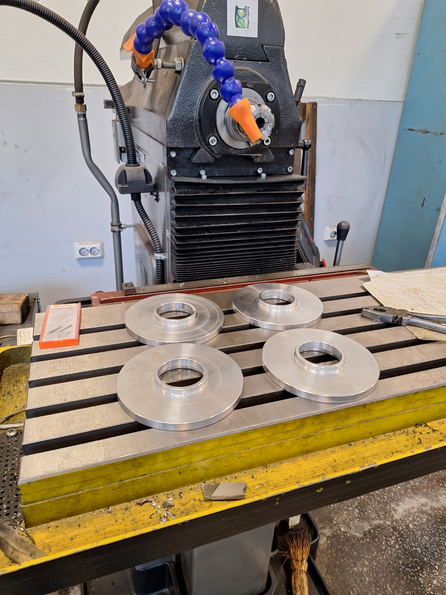

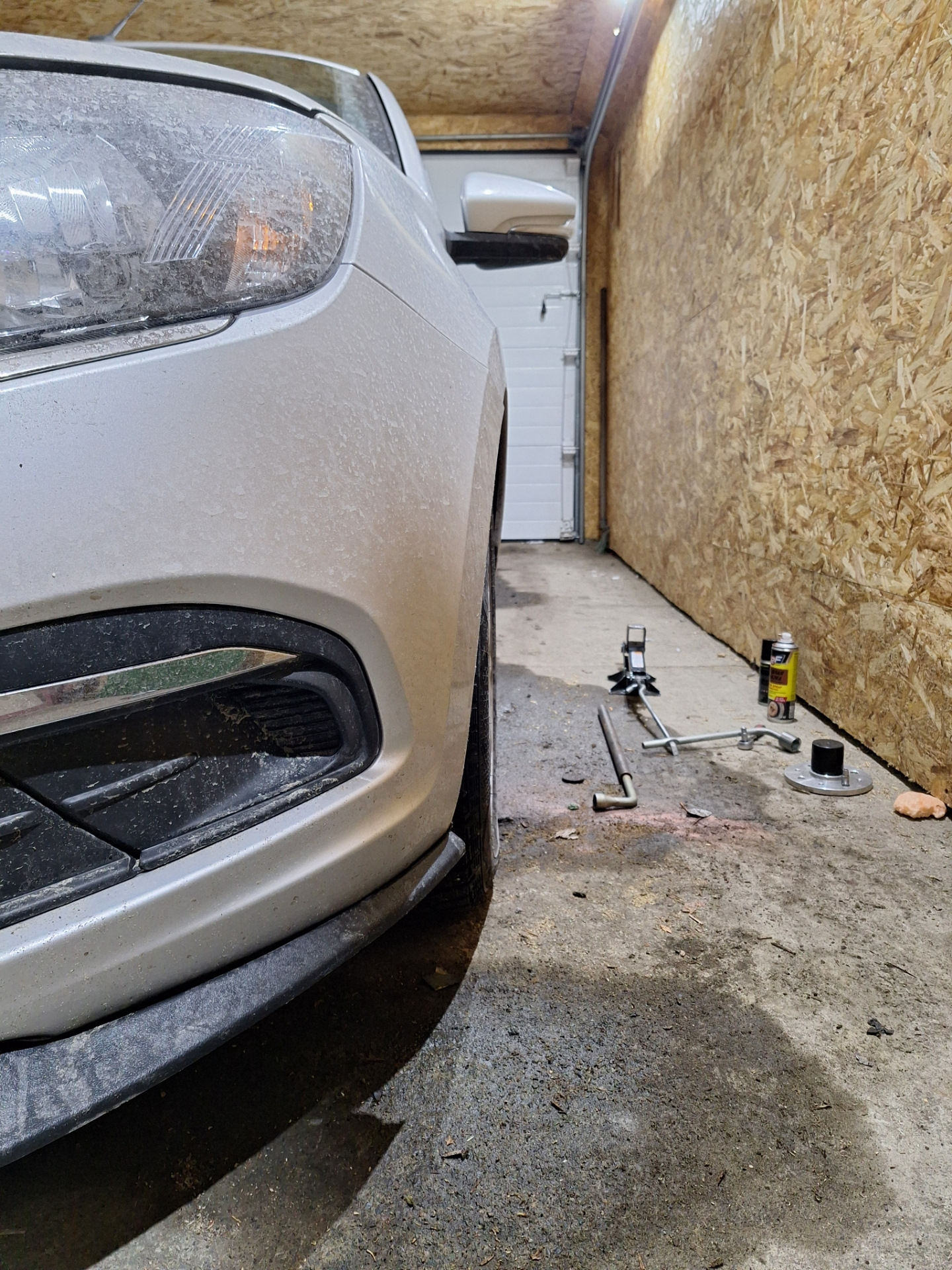

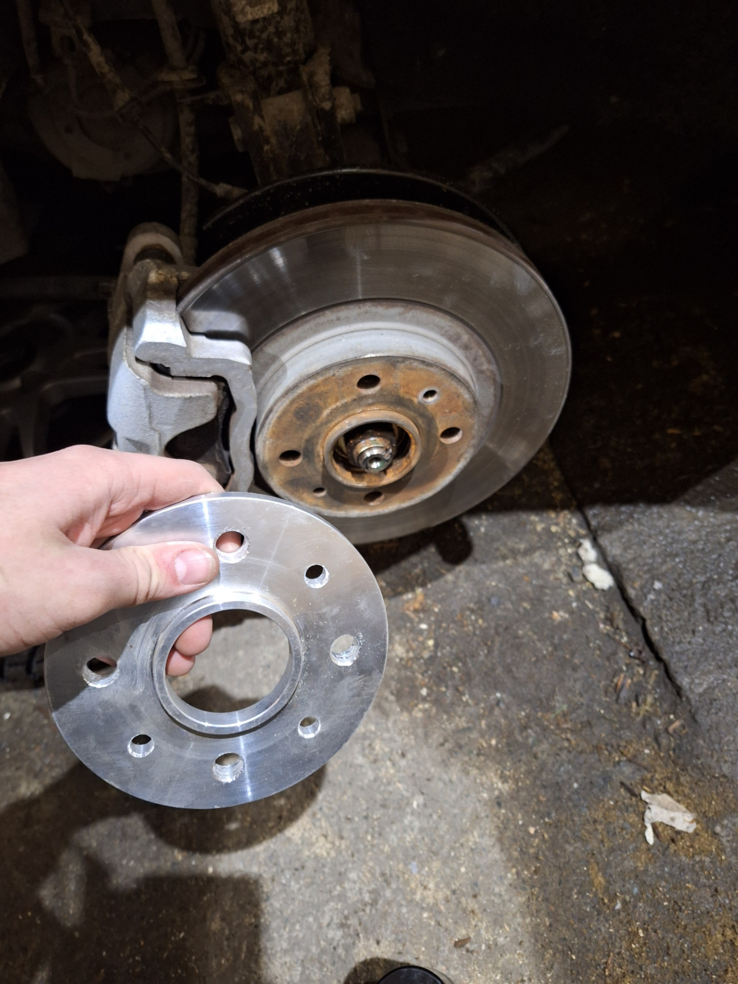

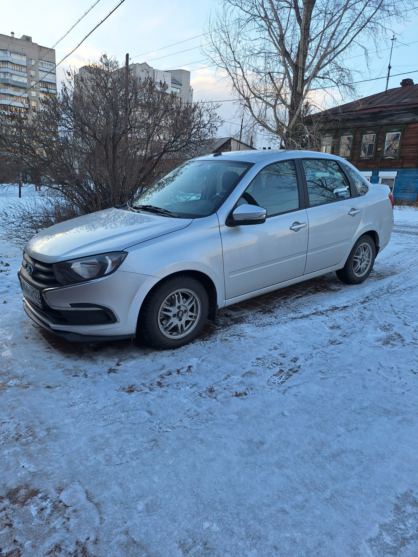

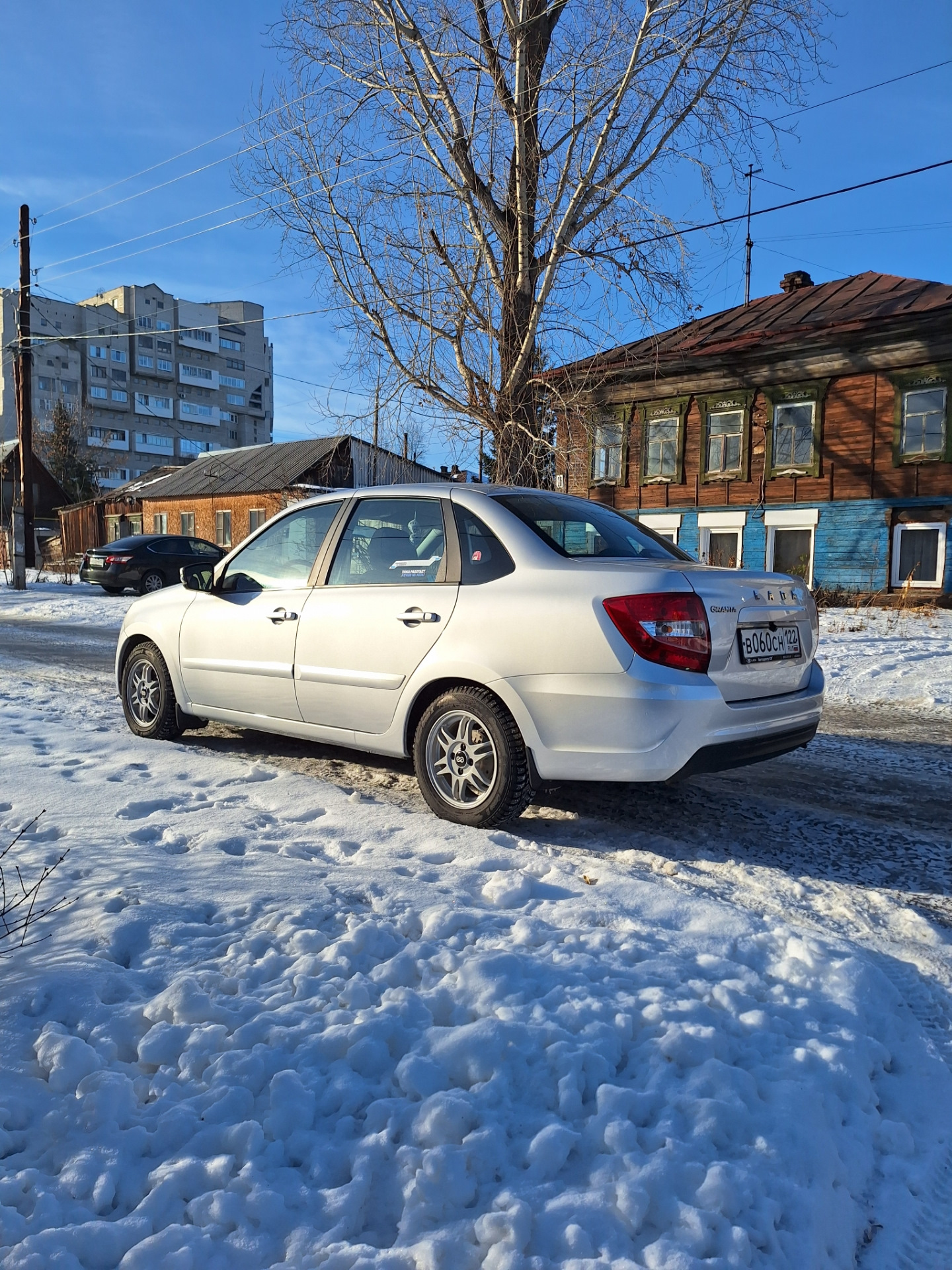

Да решился я прставить проставки, но посчитав комплект у меня получилось где-то 6к. Дороговато, но я работаю лаборантом и имею достук к чпу станкам, поэтому решил изгововить самостоятельно. Нарисовал чертеж, написал программу и все, ну в общем и целом так.
Промежуточный результат.

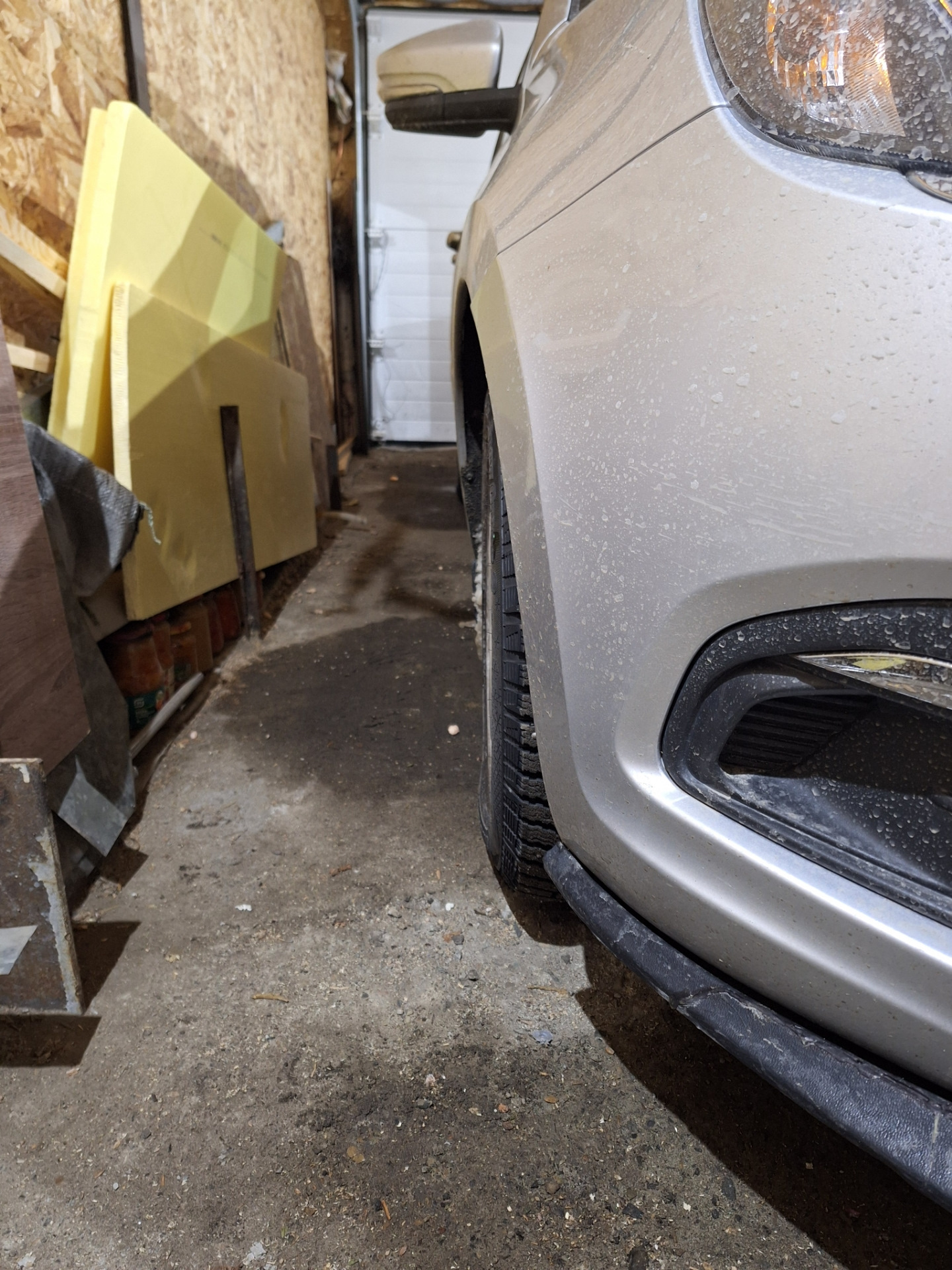

Примеряю.

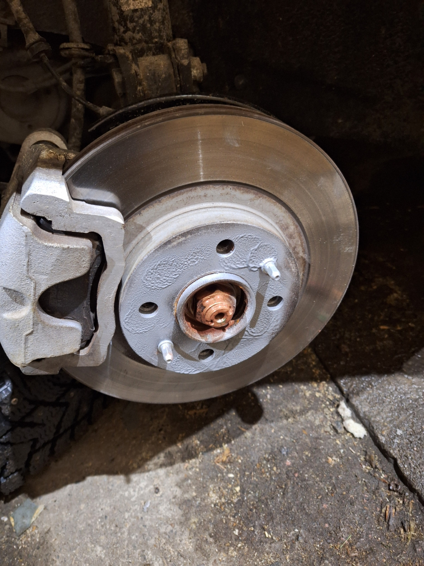

Смазал все алюминиевой смазкой, чтоб не прикепало.
Было.
Стало.
Было.
Стало.

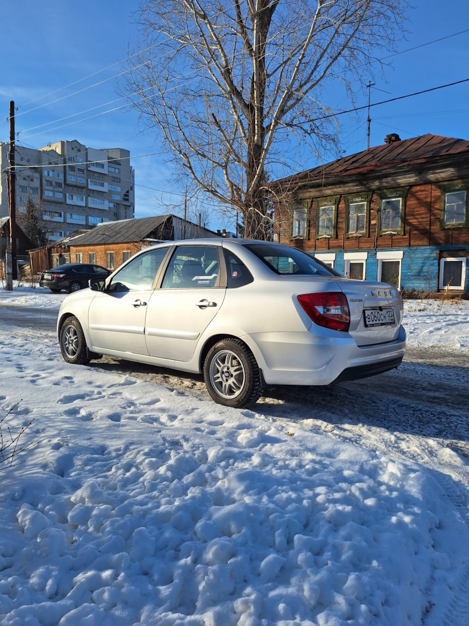

Скажу так после установки ничего не почуствовал, кроме визуала, чего я и добивался.
Приклеил молдинги, теперь буду стремится к заводским туманка через штатный мус.

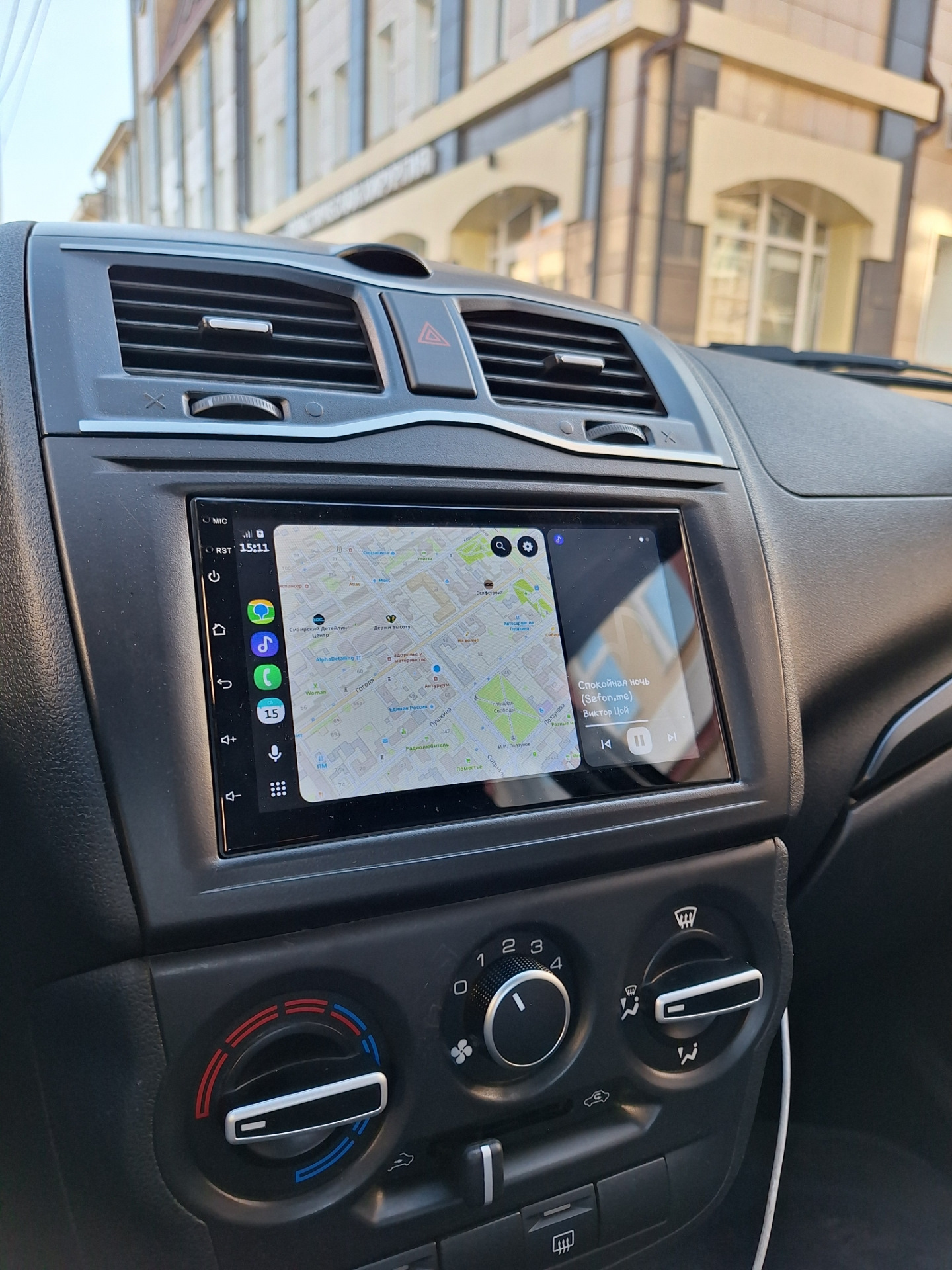

Так же накотил симулятор, андроид авто.

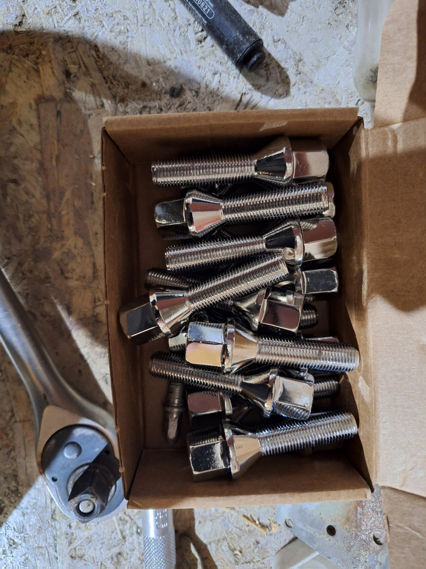

Итого, по затратам болты 40мм 1770рублей, молдинги 1700 рублей.
Спасибо за внимание.

Болты колесные ваз м12х1,25 длина резьбы 40мм ключ 17мм конус — 8 шт для Lada ВАЗ Лада Калина Гранта Приора Peugeot Citroen (под проставки)
ozon.ru/t/DyGoVRH
Какие болты покупали, название? 2 комплекта болтов пробовал оба резьбу выгрызают в ступице
