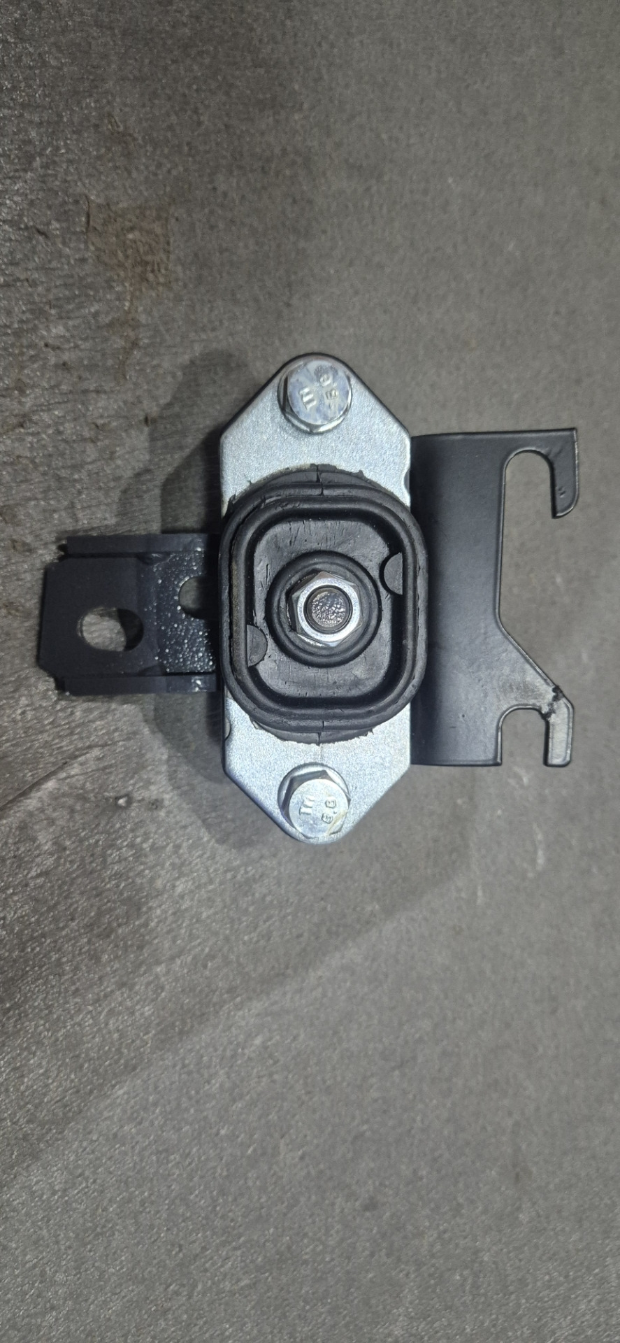

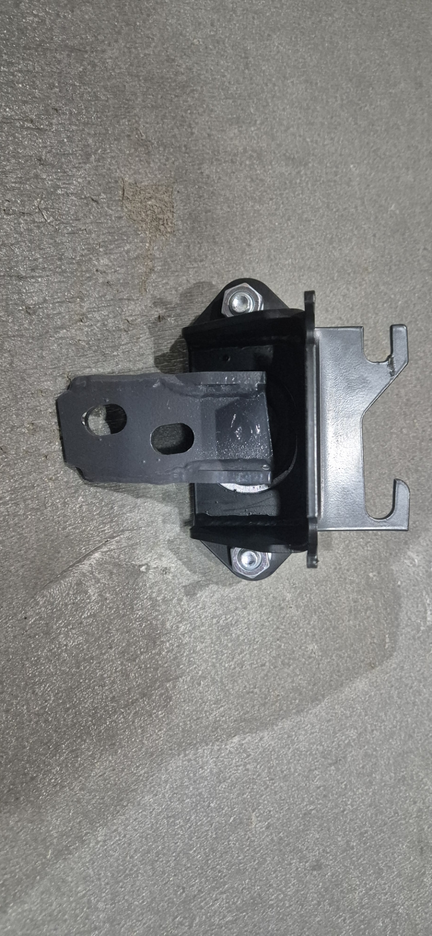

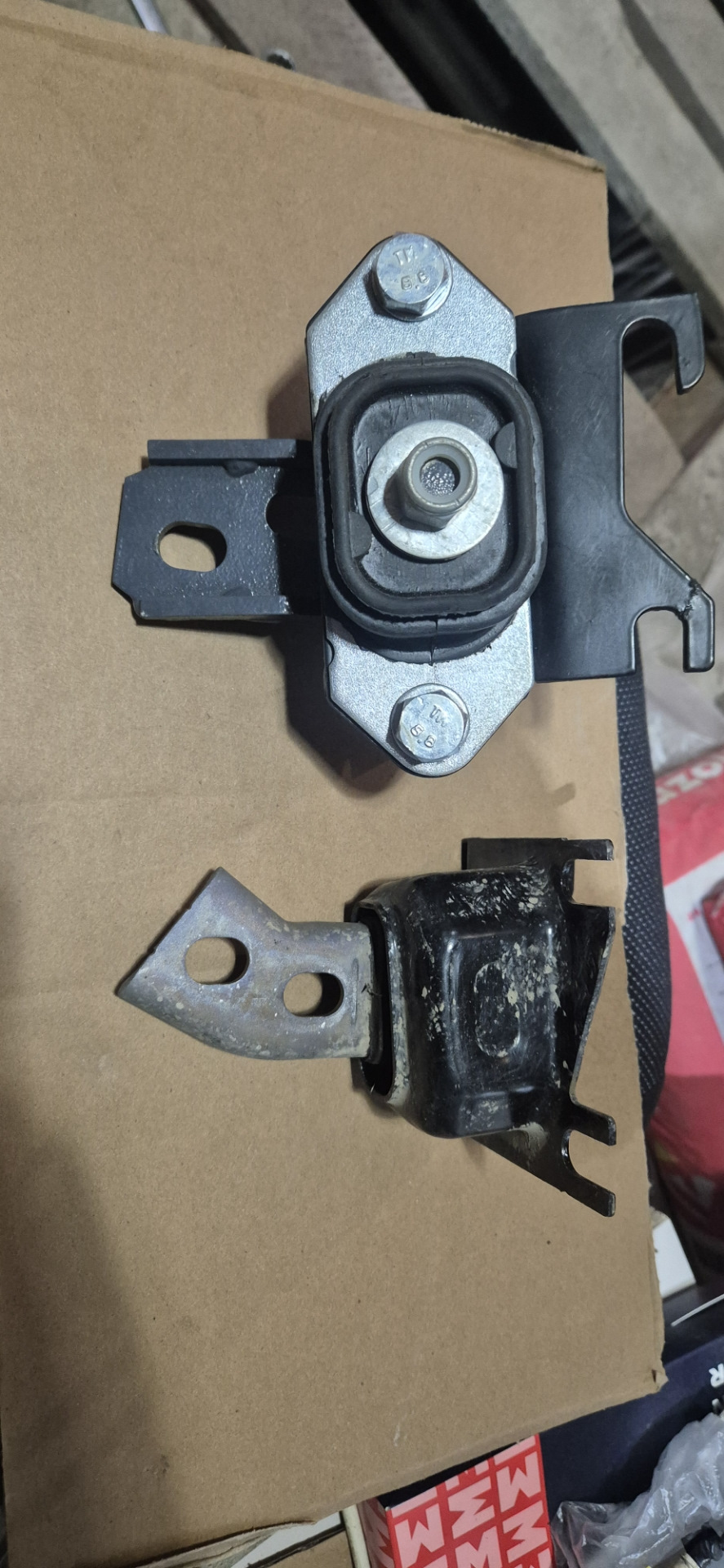

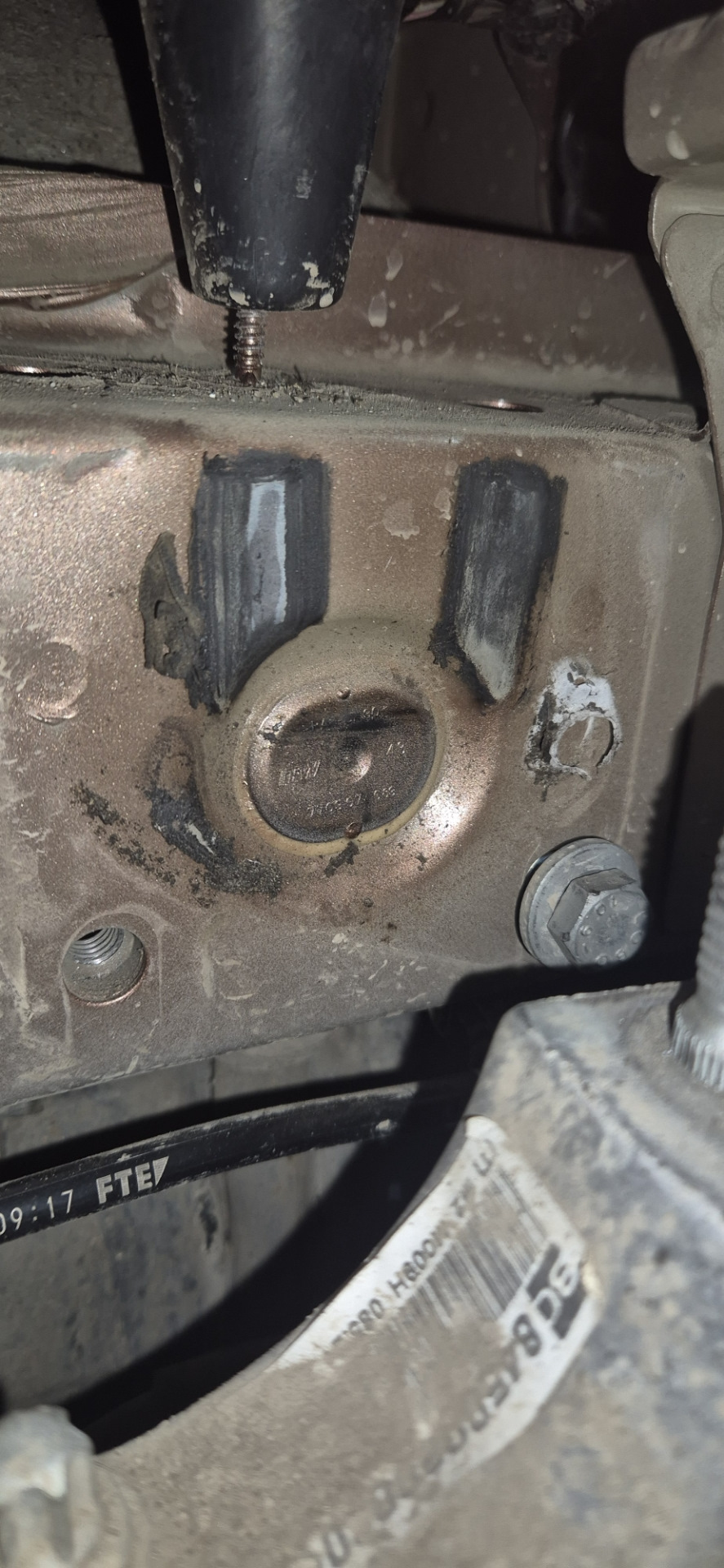

Всем привет! Давно не делал записей в бортжурнал, как то времени не было, да и ничего такого не делал с иксом . Часто началась на старте дерготня, и не простая, а как будто движок болтается, машину прям сильно трясло, начал смотреть, читать, в чем же может быть дело…

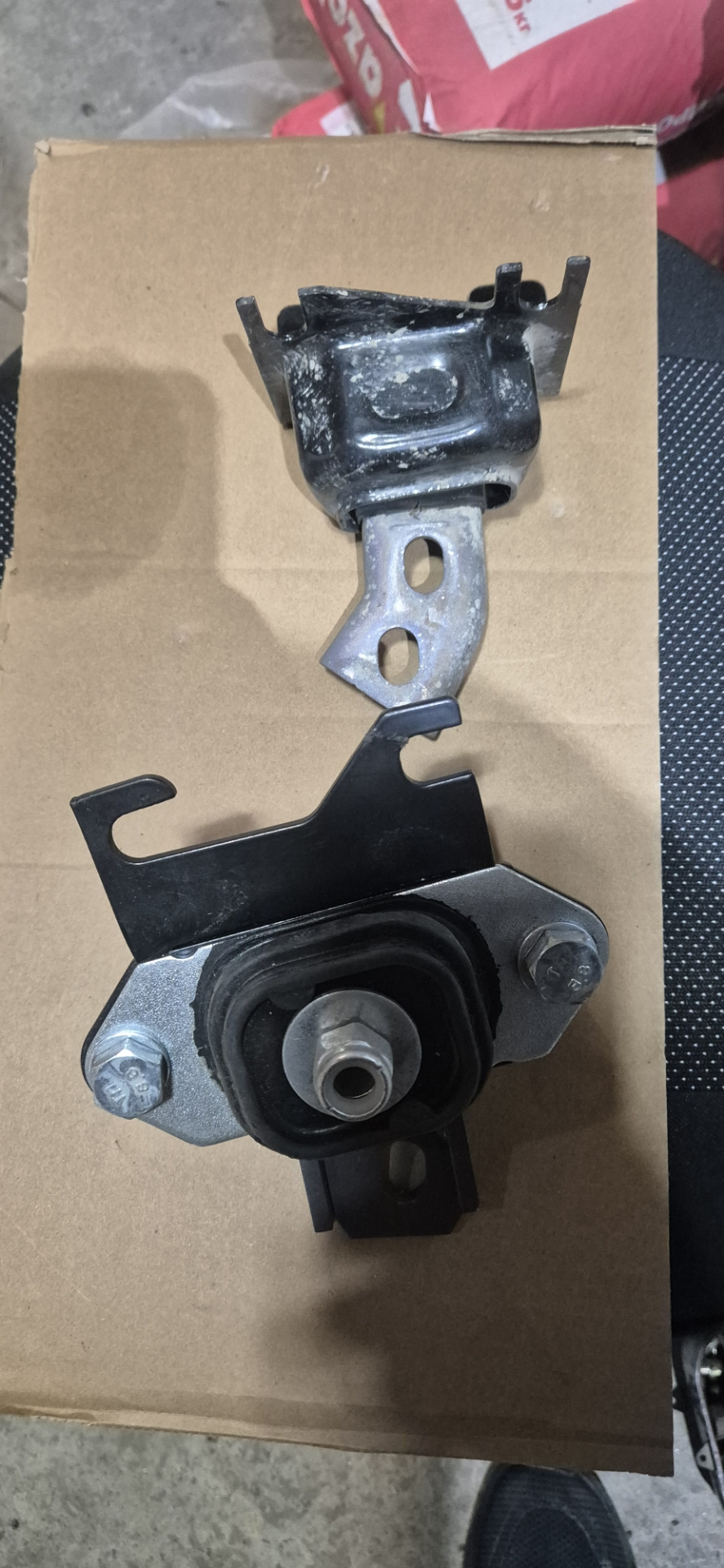

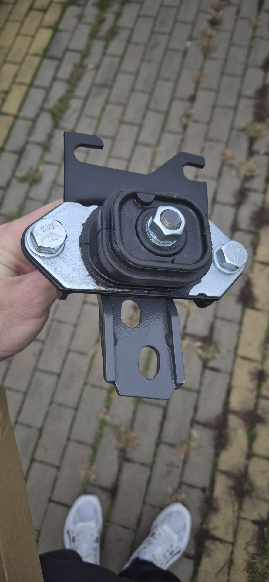

Сцепление менять если дело в нем очень накладно по финансам, ещё и непонятно что там стоит и есть это где нибудь в наличии, в итоге решил начать с опоры кпп, прочитал отзывы, поспрашивал у тех кто ставил и решился на замену .

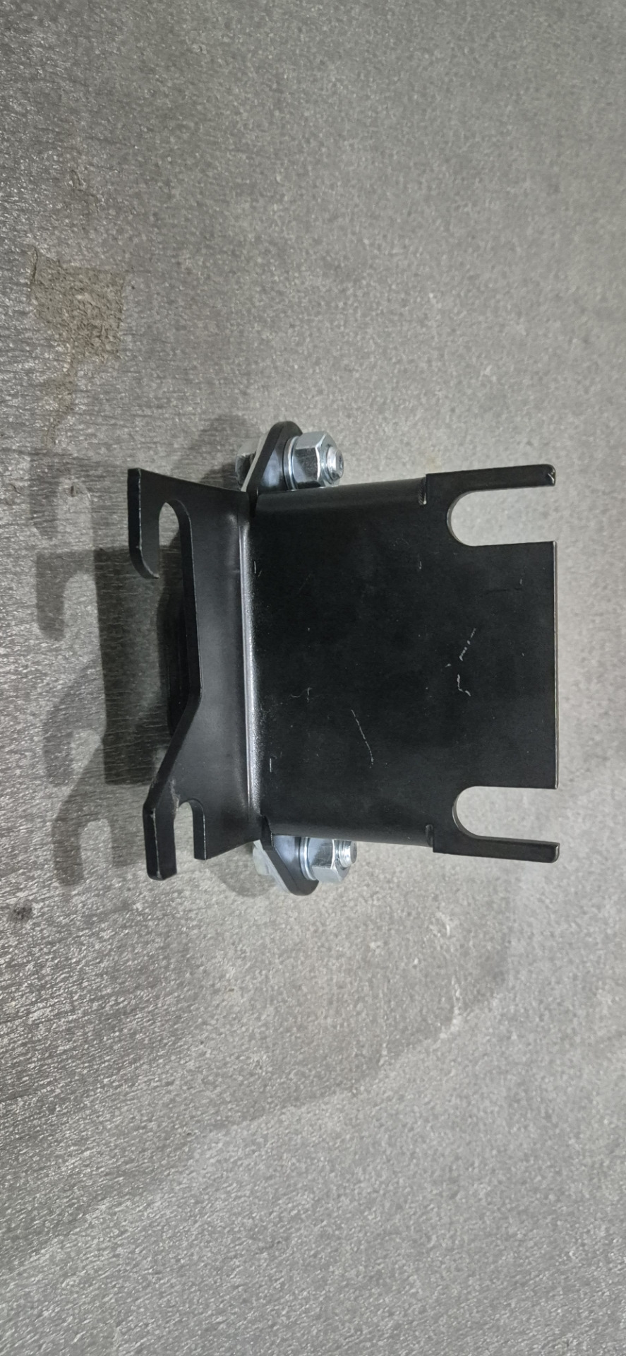

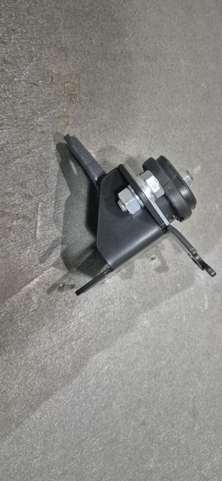

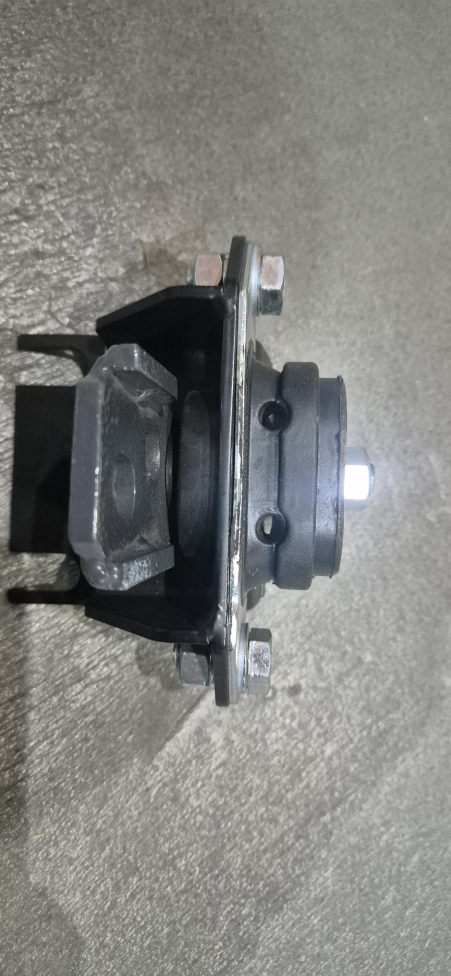

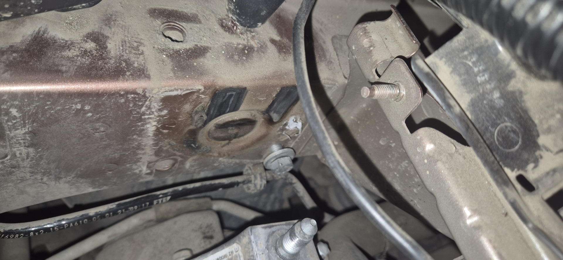

Установка не так уж и проста, много надо разобрать, что то подрезать болгаркой при установке, подточить отверстия в новой опора напильником, что бы все встало без перекосов.
После установки проехал километров 20, пока что все уставает, минусов нет, вибрация не поменялась, машина стала собранее, не клюёт, не дергается, при торможении двигателем все стало плавнее.
В общем знал бы раньше то купил бы сразу .

Нормальную нужно купить и поставить, ничего не нужно пилить, точить и дорабатывать…
У тебя кпп рено?
Кпп ваз
Значит у меня прямая🤗
ewg866
У тебя кпп рено?
Да
ewg866
У тебя кпп рено?
Прямая, большое расстояние между отверстиями
Принято👍
Ruslan-Kuchma
Эта нормальная, лучше чем завод .
Лучше заводской подушки только — две заводские подушки!
Ну, если подумать, то и эта и та подушка заводские
Думай не думай, но то, что поставил автор больше похоже на гаражный кооператив какой-то…
Не, речь идет только о подушках, а вот реализация крепления хреноватая, да ещё поди из самого дешмановского металла сделан
Колхоз — дело добровольное😁
Эт точно🤪
Я против «колхоза» ничего не имею.
КПП ВАЗ? Кривая стояла родная? Я вот тоже думаю поменять, но у меня КПП РЕНО
Жень, наша вот.
www.ozon.ru/product/opora…42171266&oos_search=false
правая, себе заказал
ewg866
У меня кпп ваз, но такая есть и на рено кпп
На рено кпп помоему прямая идет
