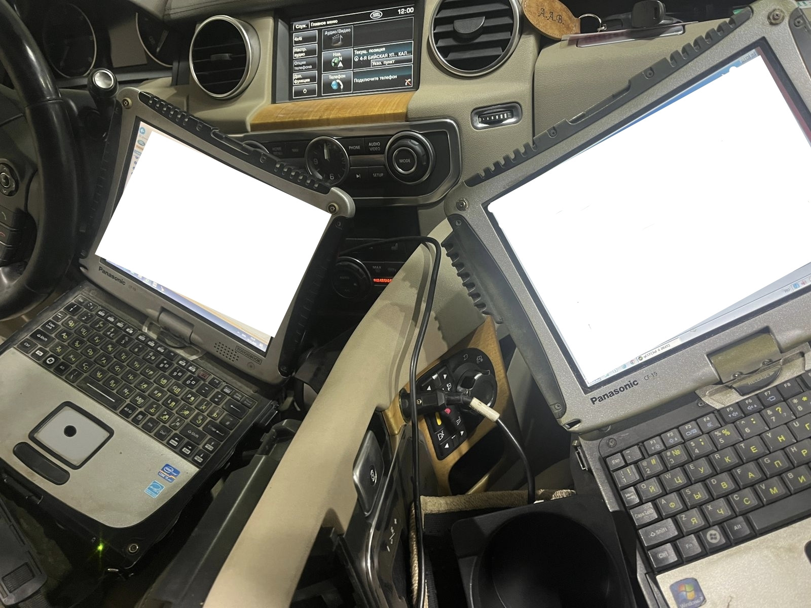

Приветствую, "у вас ус отклеился" — на скрине очень старая версия qccf, лучше обновить на свежую. Неужели сваперы не могут реализовать минимальную эмуляцию диагностики, чтобы sdd мог конфиг менять в свапнутых машинах?
Обычно qccf используют вместо сдд на свапнутых авто, когда для свапа используется недоадаптер, который даже простейшую диагностику не умеет эмулировать для работы сдд. Страшно подумать, как тогда основной функционал адаптера реализован (
Адаптер для свапа эмулирует родной двигатель, чем более полная эмуляция тем лучше По моему мнению эмуляция диагностики(хранение, модификация ccf) это самая не сложная часть функционала адаптера, а раз не реализована самая простая часть работы, то и надежды на полноценную эмуляцию более сложной части на тоже нет.
В целом да это мое предположение и я вам как то уже писал, что не принимайте работу, пока вам не продемонстрируют работу сдд с вашим авто. Как раз из-за недосвападаптеров в qccf и добавлены модели названные как l319(swap), чтобы можно было менять конфигурацию на свапнутых авто без подключения родного ЭБУ двигателя во время диагностики

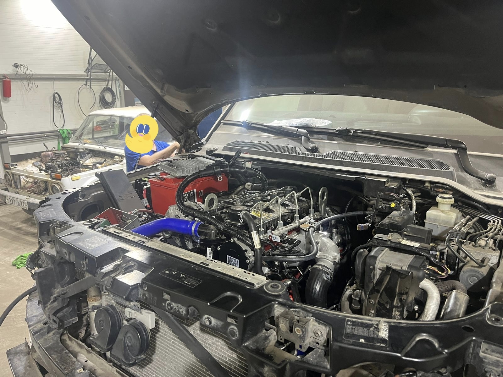

Интересно как оно будет ехать. Какой же момент и лошадок сколько выстрадаете с него?
Ехать будет чуть получше 2,7. Лошадок после всего примерно 190
Ребята работают в которой им удобно. Главное что бы все работало же))
Думаю просто одной СДДшкой этого не сделать. А в чем страхи?
Это предположения или занешь как именно ребята делают?
Хорошо, учту. Спасибо)
Концепция Свапа предусматривает борьбу с гирляндой ошибок на приборке?
Никаких гирлянд, это же не ёлка)
