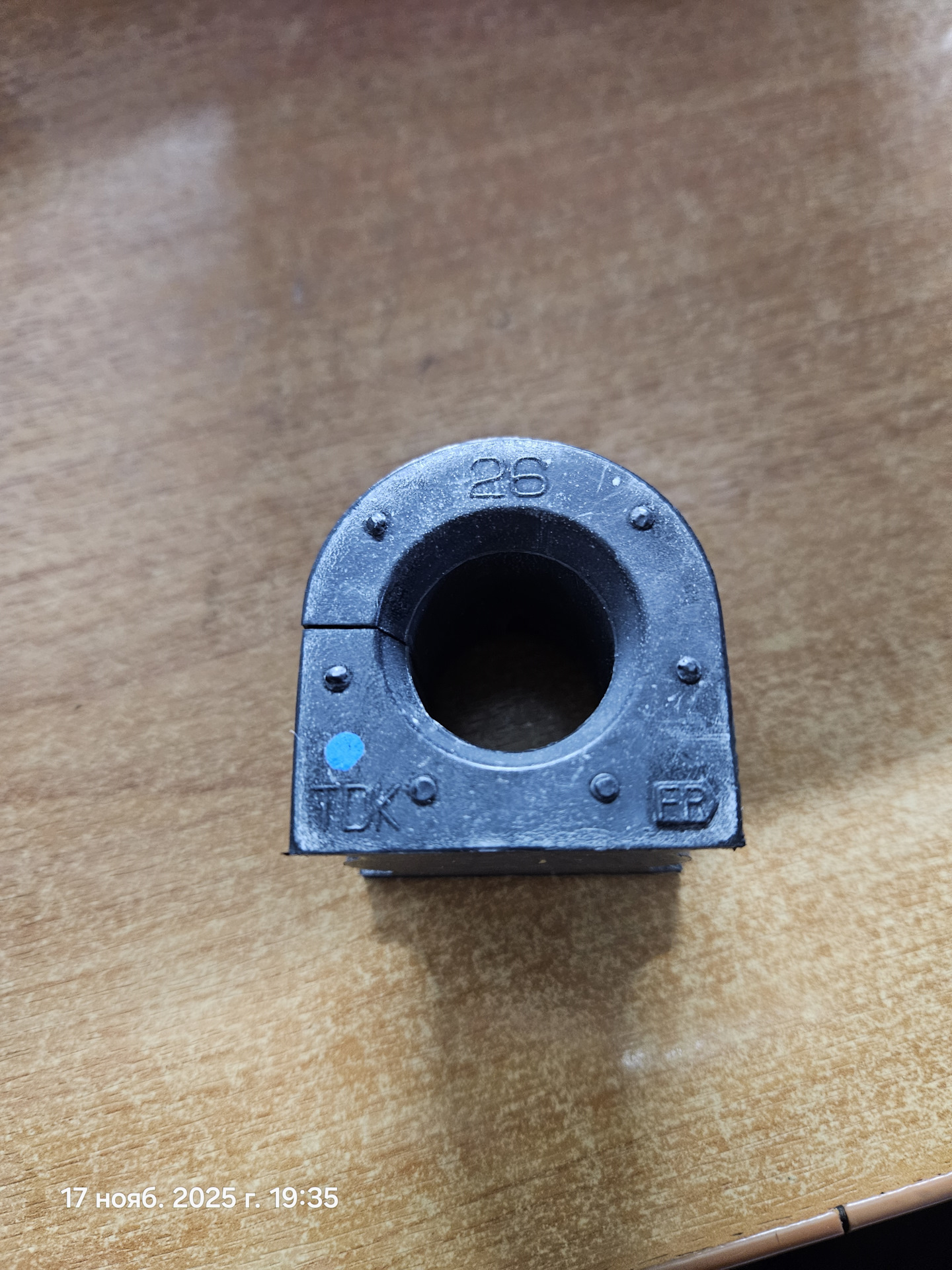

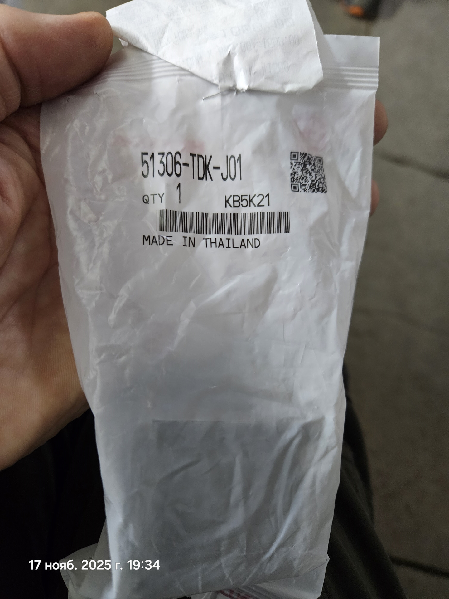

Запчасти на фото: 51306TDKJ01
Здравствуйте народ, , кто менял втулки стабилизатора, смазывали их смазкой или без смазки ставили? Очень много разных мнений.

Втулки должны работать на скручивание. Смазке там делать нечего.
Возможно, а с другой стороны, почему некоторые втулки идут со смазкой, а оригинальные все в тальке?
мазал графитной смазкой. не скрипят. сколь походят. до этого меган 2 был, менял каждый год ставил на сухую
При установке побрызгать силиконом, хуже точно не будет.
В группе по степам был большой спор мазать или нет, в итоге большая часть решила что не нужно.
Недавно менял. Мазал.
Вообще не разу не мазал, но в теории можно силиконом, вазелином, парафином…
А ставил оригинал?
На хонде ещё не менял, а так ставил и оригу и не оригу, на япах и на бритах. Вообще в регламентах не встречал упоминаний о смазке этого узла, ну если только для облегчения монтажа. У кого скрипит — мажут постоянно, у меня не было такого ни разу. Замечал, что протирание краски на стабилизаторе приводит к ускоренному износу резины шероховатой от коррозии поверхностью металла, но тут даже не знаю чем покрасить( все варианты не долговечны
Силиконом намазал, не знаю, может дольше прослужат)
Не скрипят?
40т.км уже на сузуки джимни, не скрипят. Хотя это болячка на нем, может помогло)
Мазал?
Силикон с балончика
