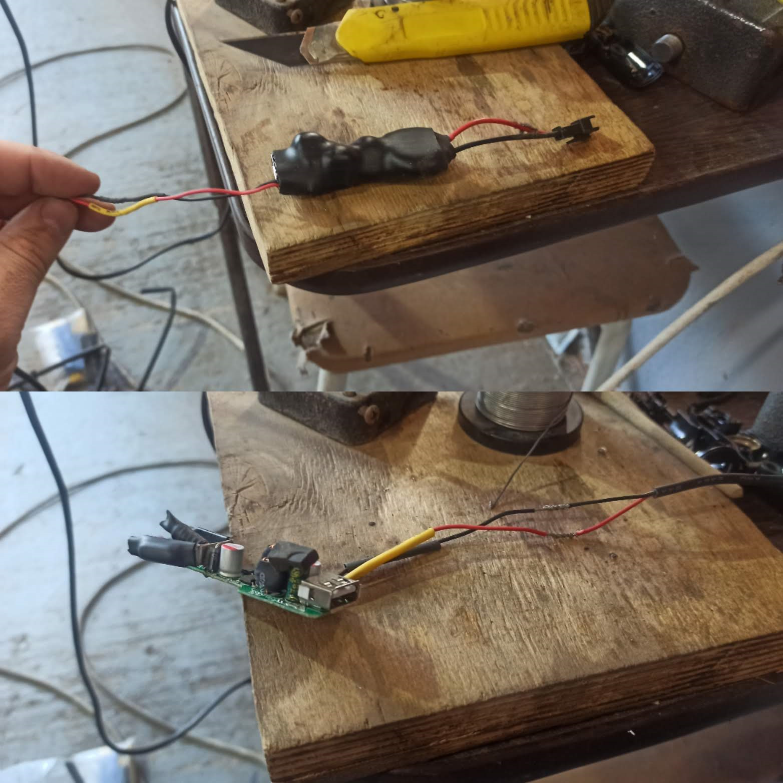

Начал с подключением своего «регика» к плафону, давно уже мысль веяла и все никак руки не доходили, от этого разбился вход питания и периодически, отключалось он. Разобрал блок «ригика», который подключается через прикуриватель, подпаял провода и к плафону через разъем. Сам блок закатал в «термуху», вот думаю, надо ли было так усердно…

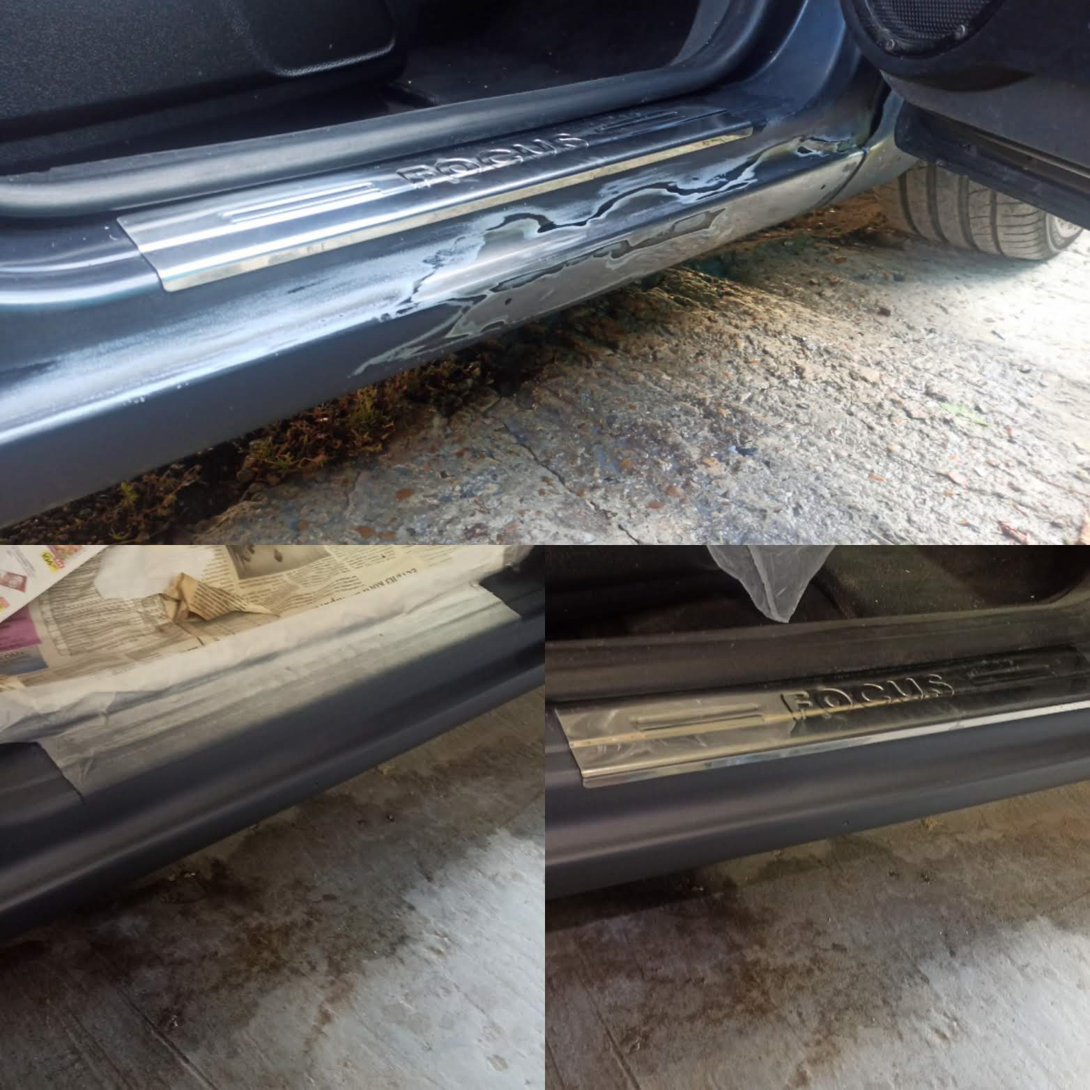

Далее решил исправить косяк с порогом, сколы различные и видно металл, не красиво. Зачистил, загрунтовал «кислотником», залил краской и лаком. Душа спокойна.

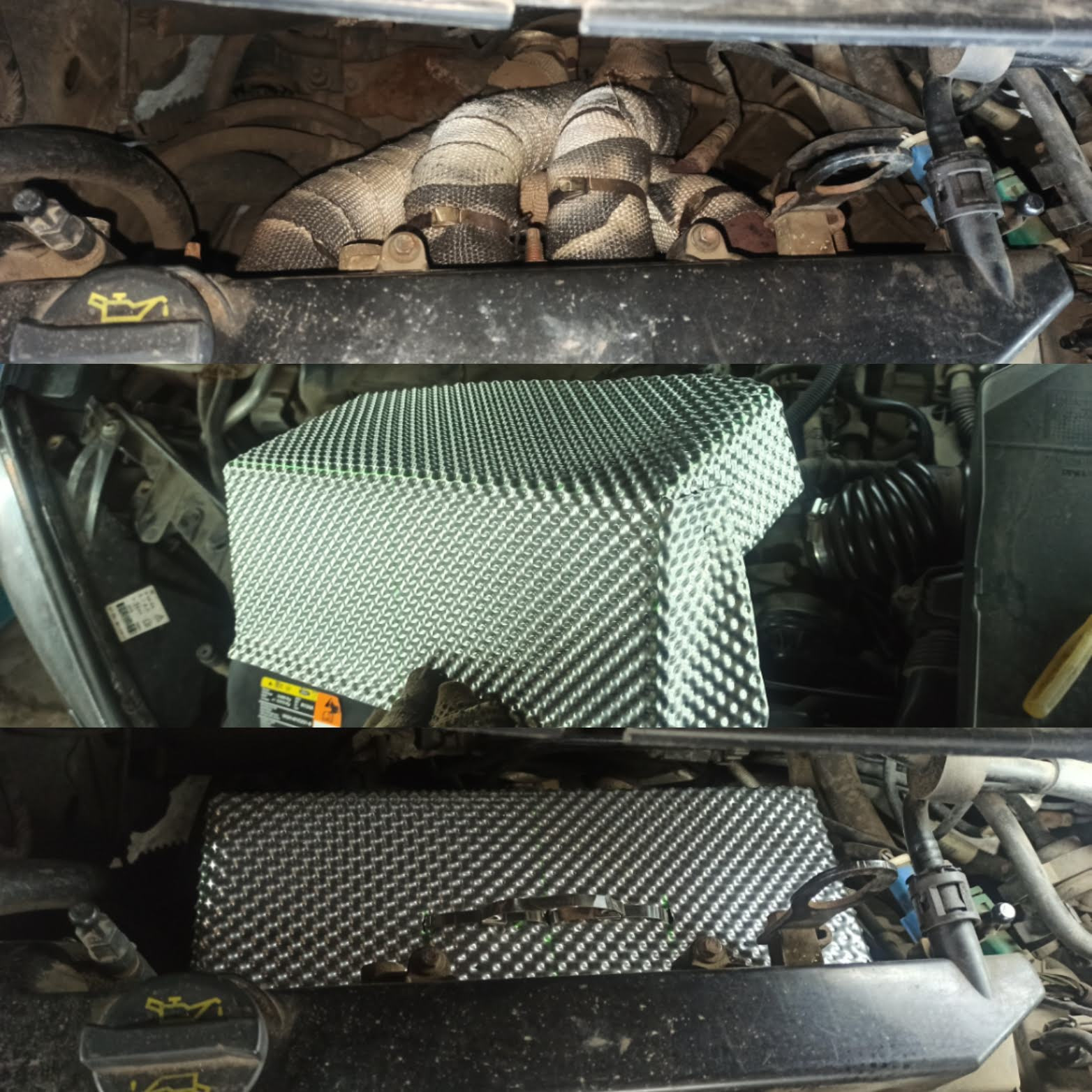

После руки дошли до термоэкрана коллектора, у меня ее не было, тк коллектор не штатный. При прогреве двс, коллектор начал сильно испаряться и под капотом образовалась баня, думаю из за не качественной «термоизоленты», которую я недавно обновил. Плюс у меня стоит крышка пластиковая сверху штатная и под нее очень хорошо залетал это пар, там все в воде. Нашел в гараже материал из «алюминьки» и решил из нее сделать самодельную защиту, получилось хорошо.

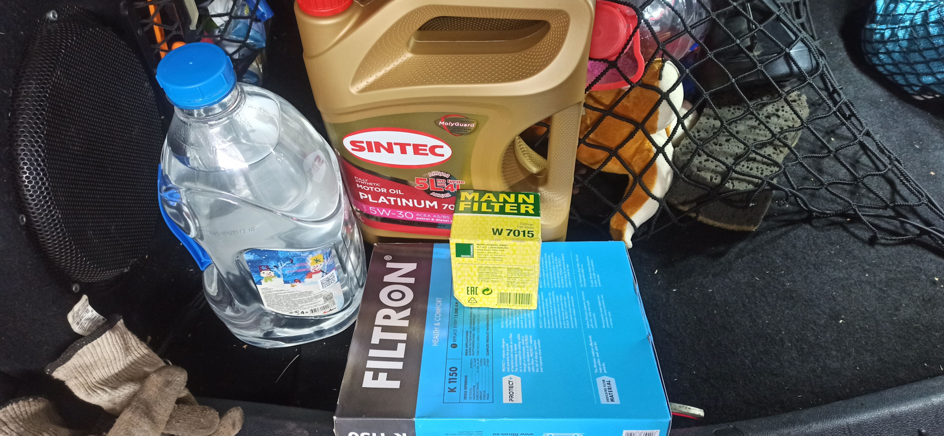

Для ТО, приобрел:
— масло SINTEC platinum 7000 5W-30, 4.99 л. Цена 2 177,28 руб.
— фильтр масляный, Mann W7015. Цена 765 руб.
— фильтр воздушный, Filtron AK 372/1. Цена 715руб.
— незамерзайка

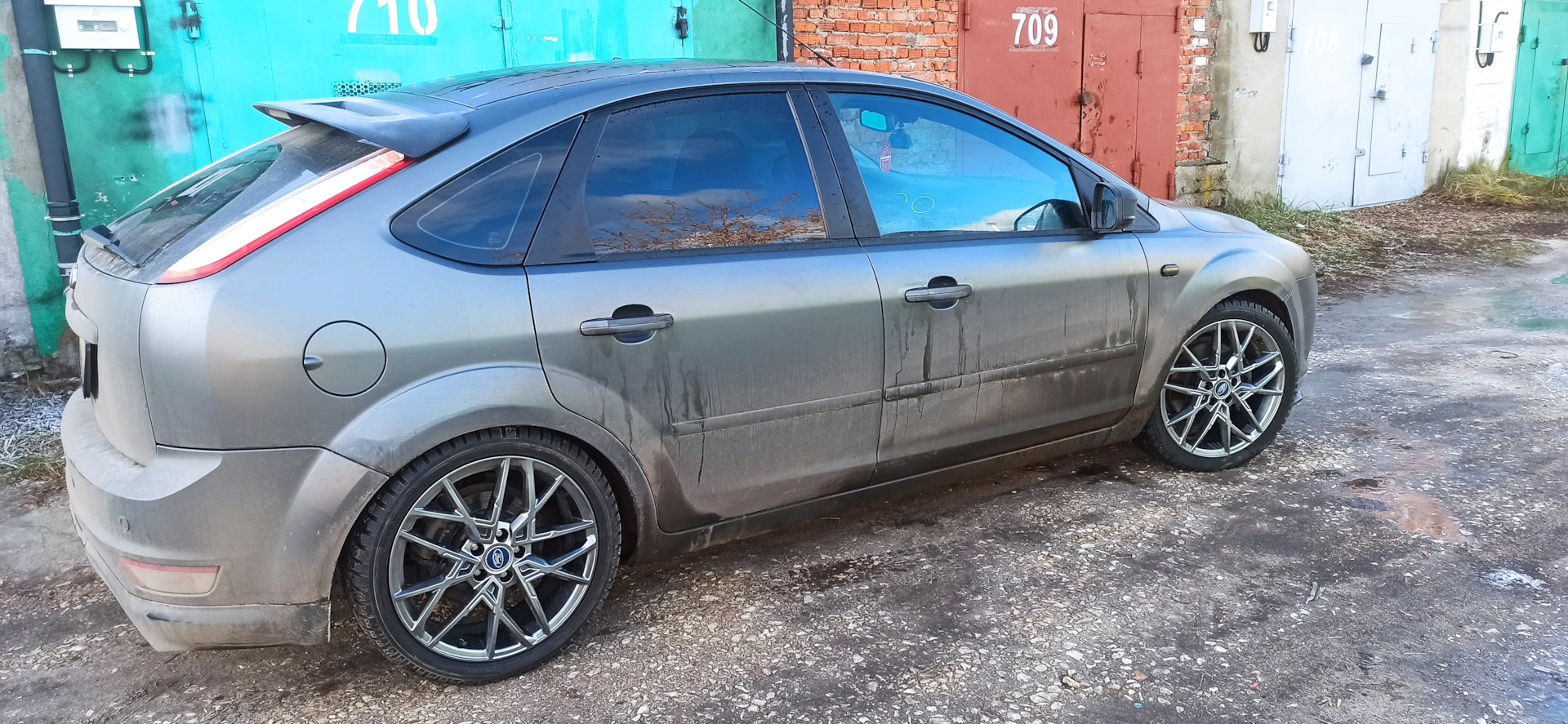

Ну и переобувочка на зиму, вышел на улицу, а там все покрыто льдом. Погнал в гараж, заодно и провел ТО.

Цвет прикольный
Спасиб . Долго выбирал
где почитать про колеса? что то я пропустил… и вес какой, известен?
Вес, я увы не учитываю . А так пост о шинах и дисках были ранее . Не помню когда, давно

Привет. Что из блока не запитал?
Да проще так
Вроде и в блок норм, тут каждому своё.
Ну тянуть надо же, от блока
Это да.
