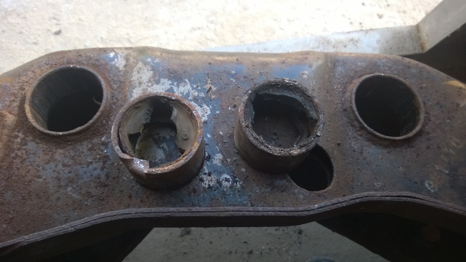

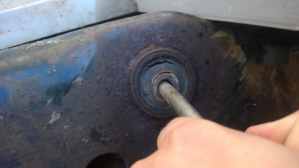

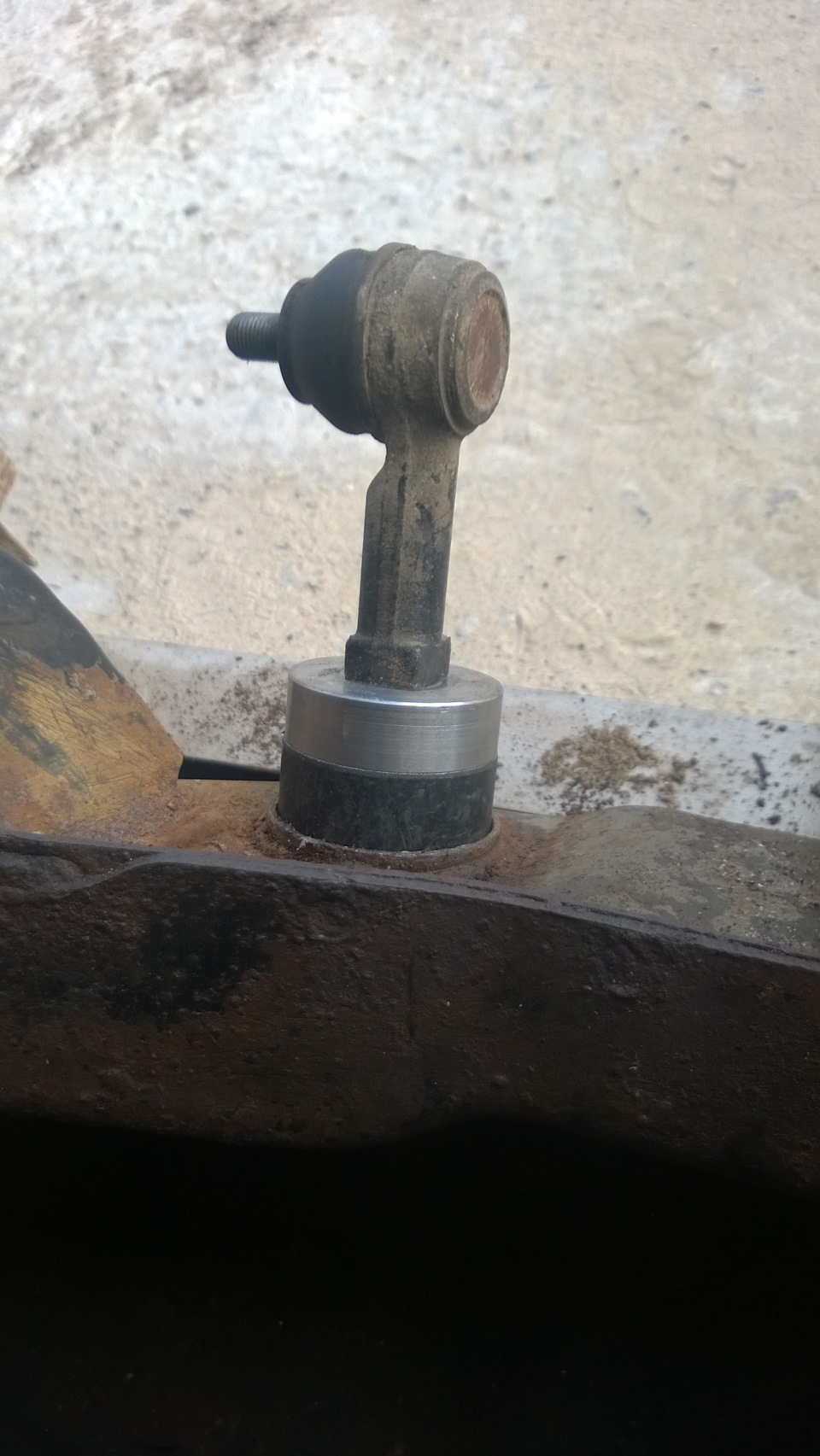

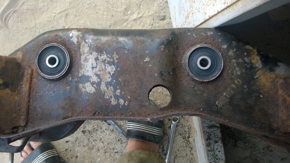

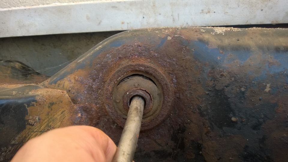

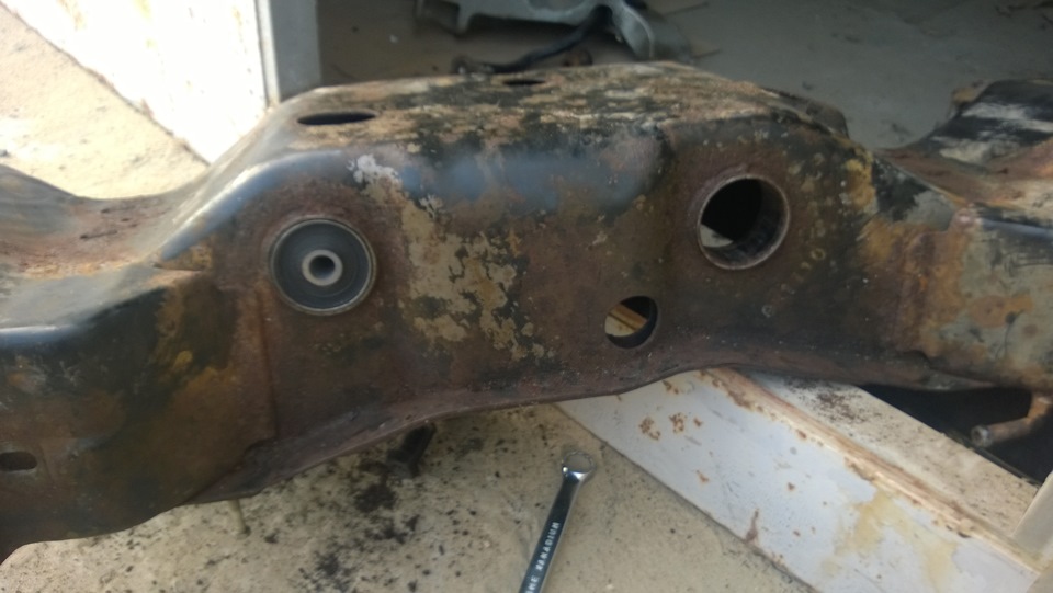

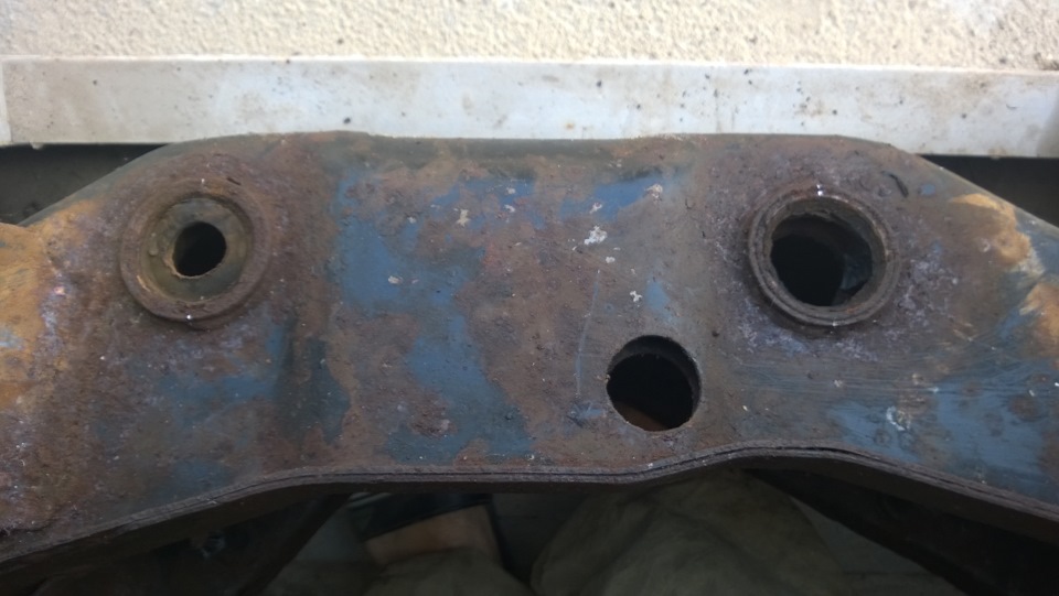

Собственно давно не писал, если по теме то порвались сайленты MB864708 в подрамнике.
и вот что из этого получилось:
По времени ушло около 1.5 часа

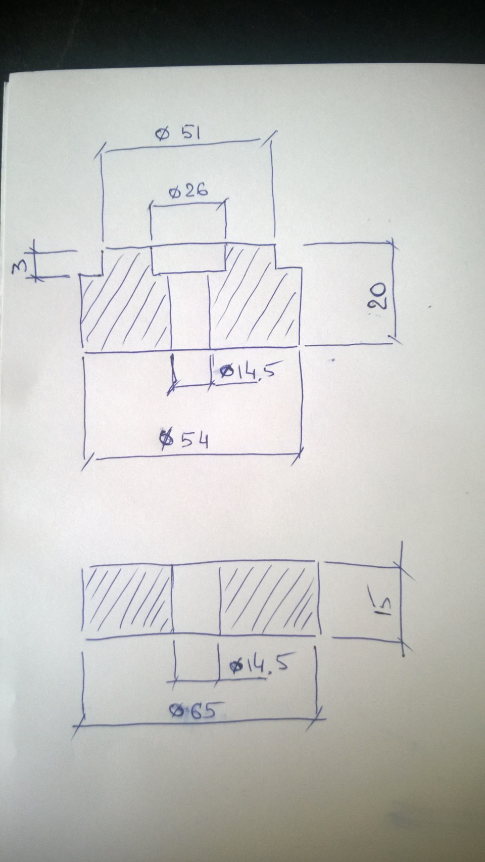

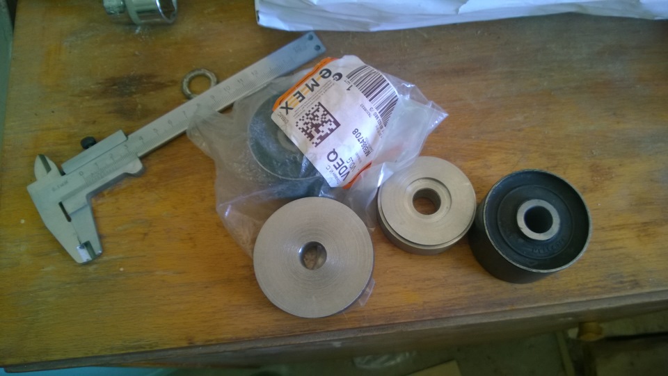

Вот чертеж оправы

Это задний полноприводный подрамник от галанта, на эклипсе просто балка без резинок стоит
