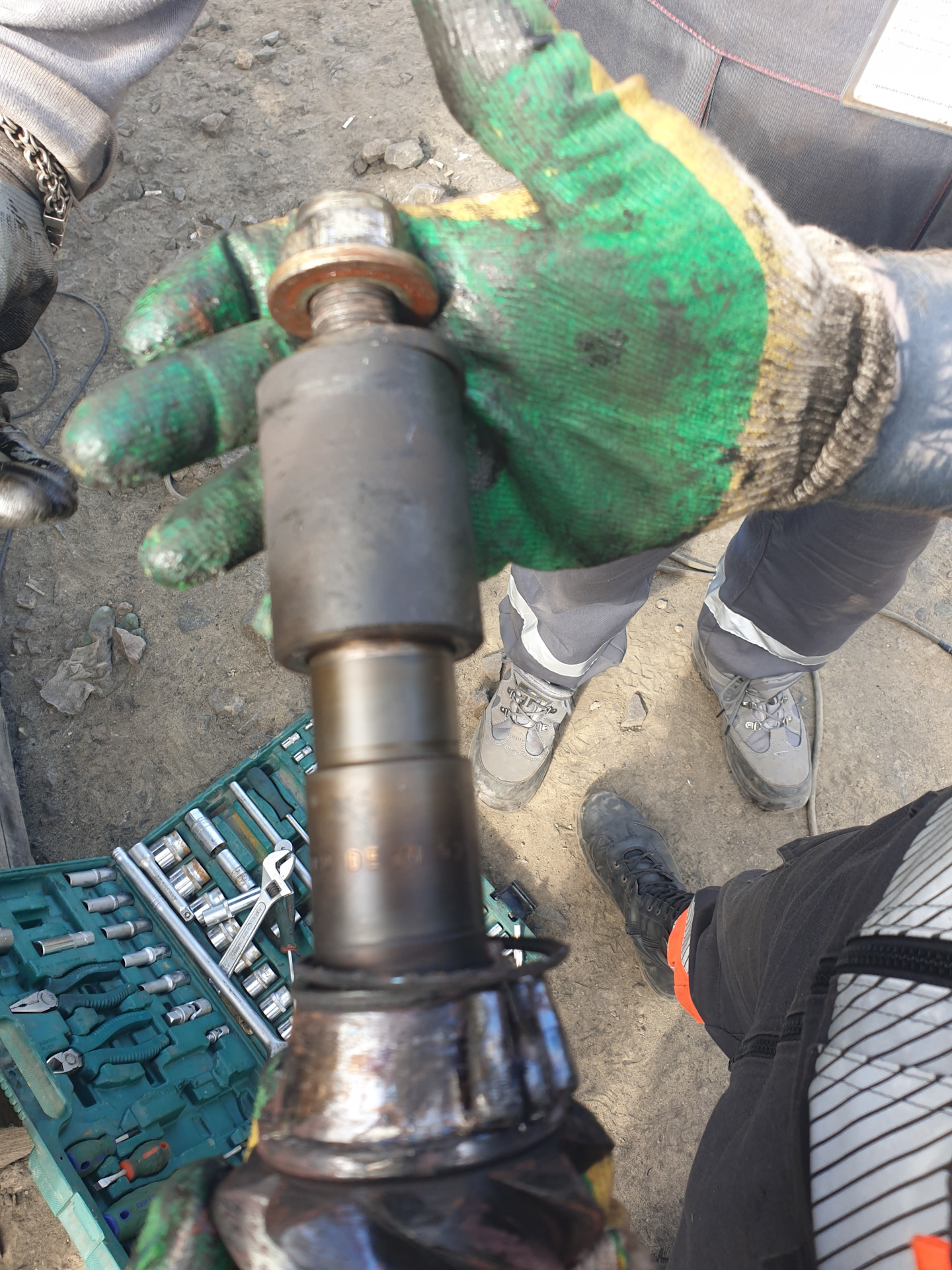

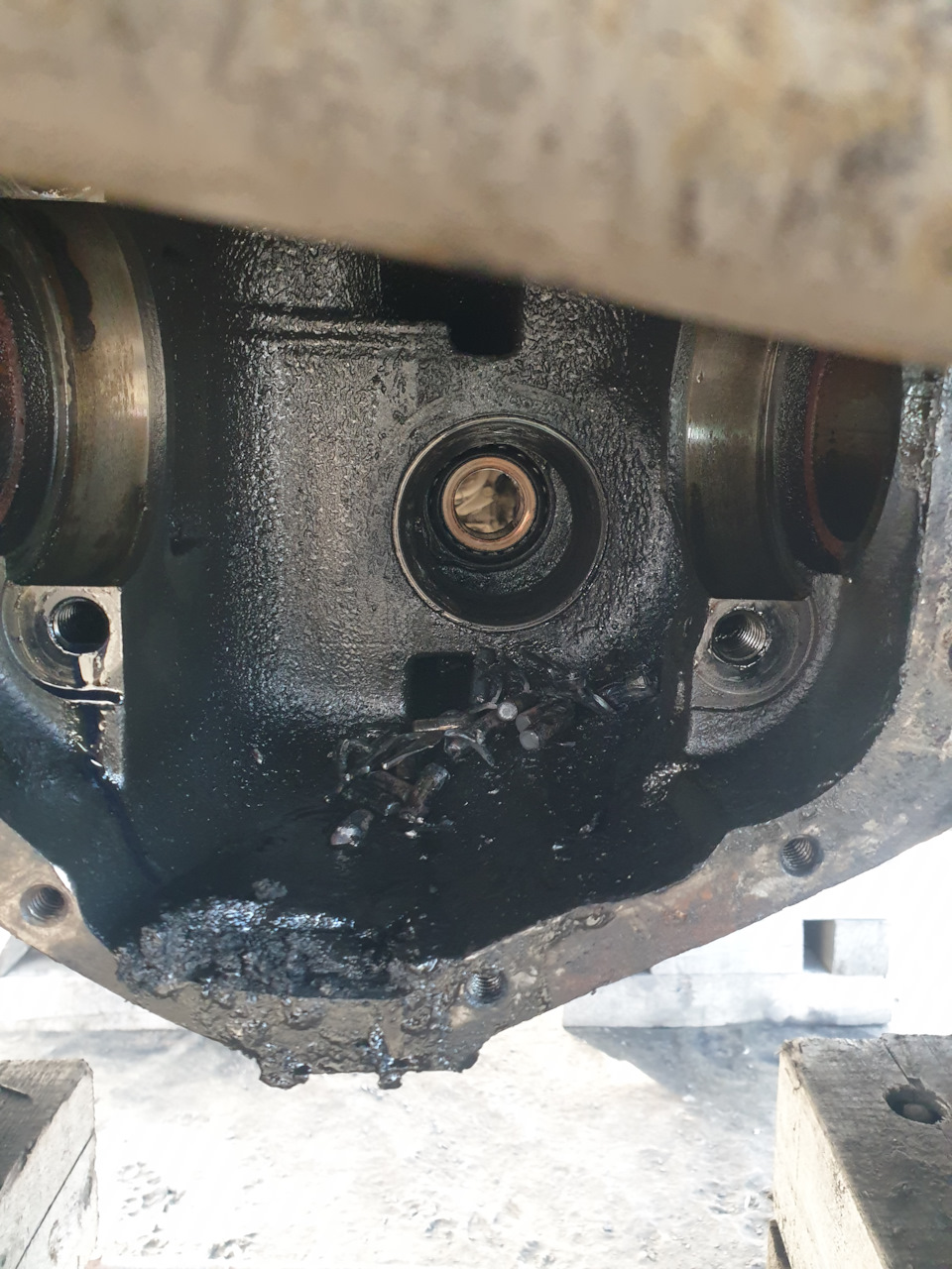

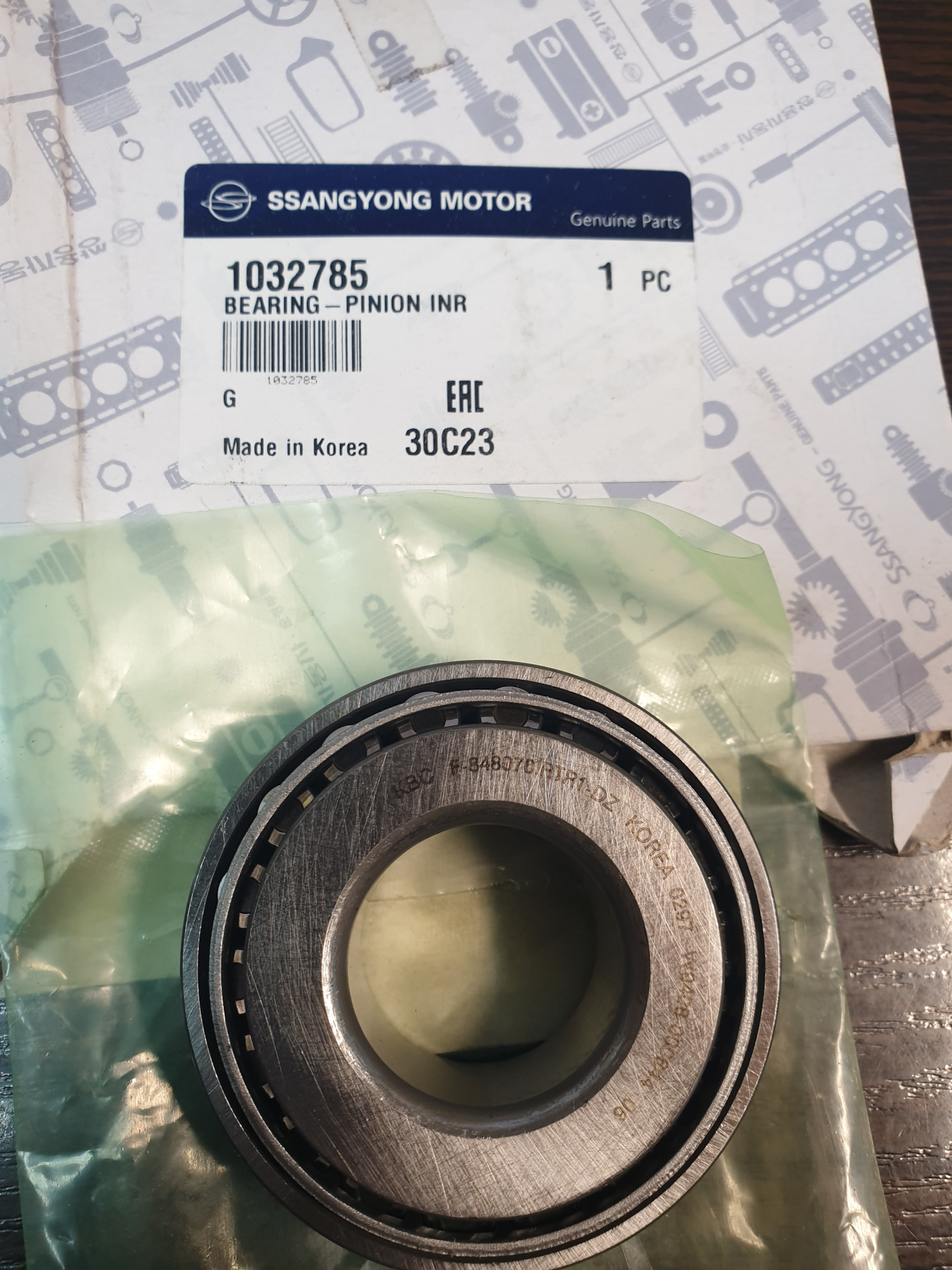

Снятие хвостовика показало смерть подшипников из-за отсутствия масла. А масло вытекло из-за вмятины в нижней части корпуса прилегающей к крышке.

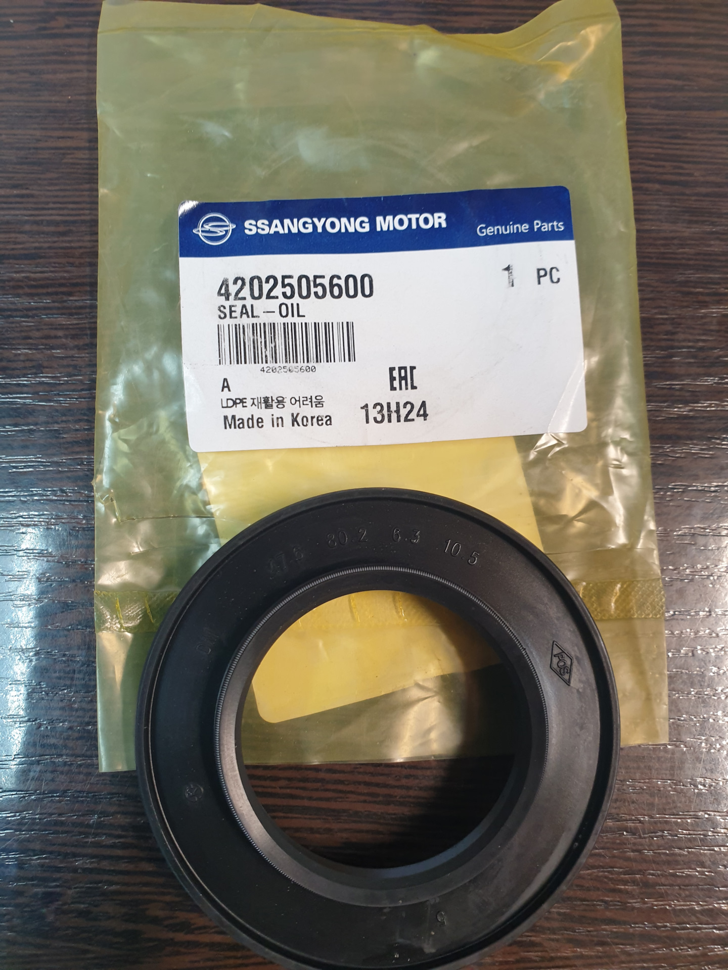

1 Сальник хвостовика SsangYong 4202505600 за 494 руб., при замене подшипников менять обязательно;

3 Подшипник хвостовика редуктора внутренний SsangYong 1032785 за 3427 руб. на Action и Rexton, ошибся с ним, точнее соврал EXIST (якобы оригинальный аналог) — он не подходит так как меньше посадочный диаметр. Надо было заказывать SsangYong 4203005600, 4202905000 или KBC HM89446/10;

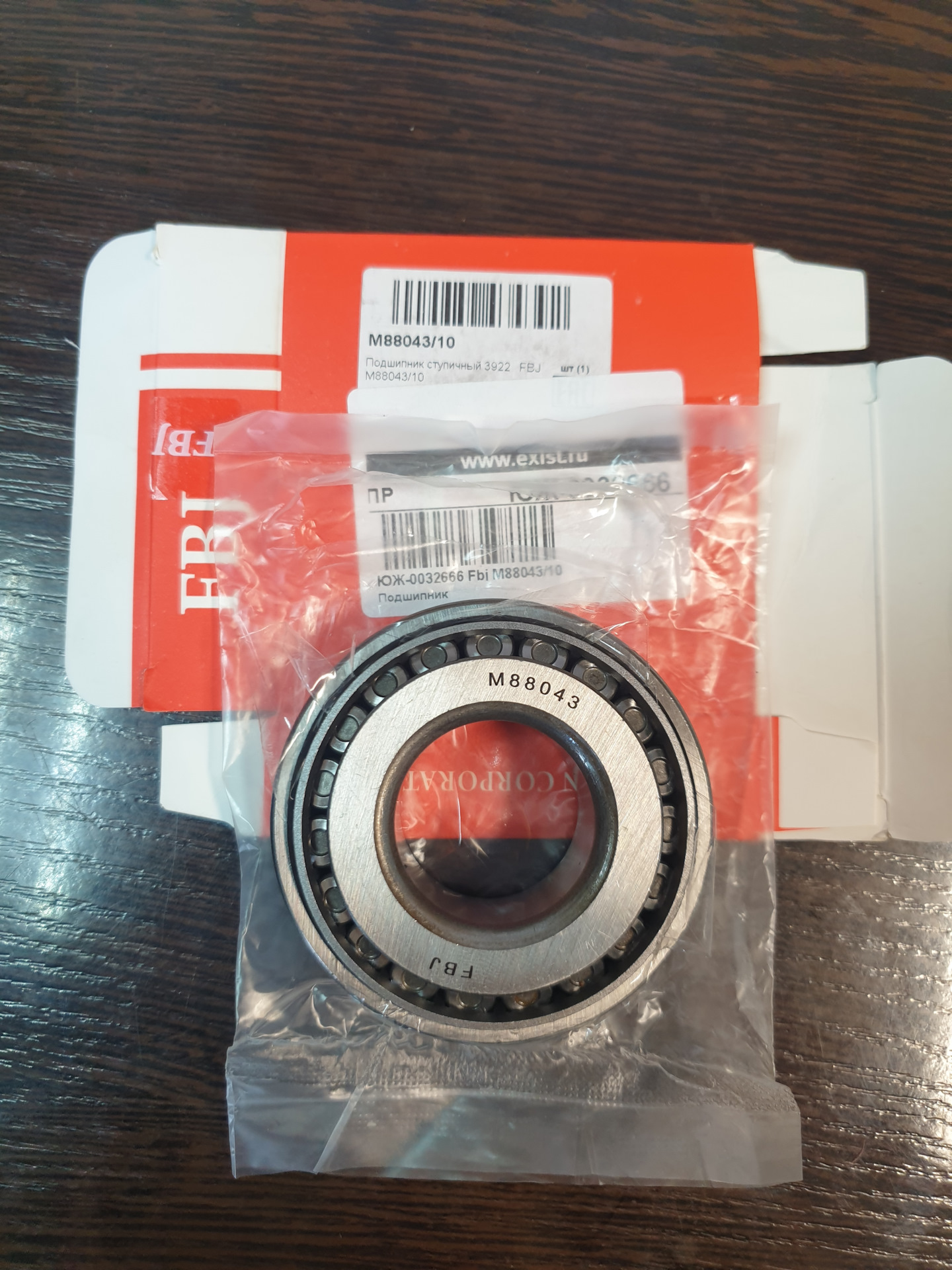

4 Подшипник хвостовика редуктора наружный FBJ M88043/10 (SsangYong 4202905000) за 2006 руб.;

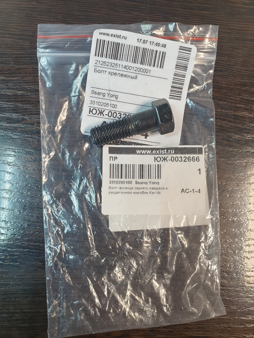

5 Болт крепления кардана со стороны раздатки SsangYong 3310205100 за 398 руб., отсутствовал весь;

Из-за того что подшипник SsangYong 1032785 был подобран неверно я не успевал дособрать мост на летней вахте, поэтому пришлось дозаказать в EMEX подшипник хвостовика редуктора внутренний KBC KHM89446HM89410DY (SsangYong 4203005600) за 1873 руб. Ну и плюсом шайбу SsangYong 93310-1200D за 345 руб. к болту SsangYong 3310205100.
