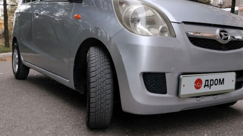

Короче говоря Мира досталась не обслуженная от слова совсем. Но я это видел и был к этому готов.
Масло залил в зиму 0w20. Моторчик маленький, чтоб не тяжело было крутить. Потом посмотрим как на угар будет. Масляный фильтр С-110.
При замене передних колодок оказалось, что направляйки закисли. Кое как выбил. Куплены новые. В итоге обслужены и смазаны передние тормоза.
Задние барабанные тормоза почистил и обслужил.
Заменил пыльники с отбойниками передних стоек.
Заменил тормозную жидкость и прокачал тормоза.
Сопливил верхний бочек радиатора, поэтому заменил на контрактный.
Соответственно новый антифриз.P.S.: работы впереди ещё много. Но ничего, будет конфетка. Машина куплена жене для проезда дом-работа-дом. Для остальных движений есть другая машина.
Запчасти на фото:
17801BZ050,
DFA750
Пробег: 182 000 км
